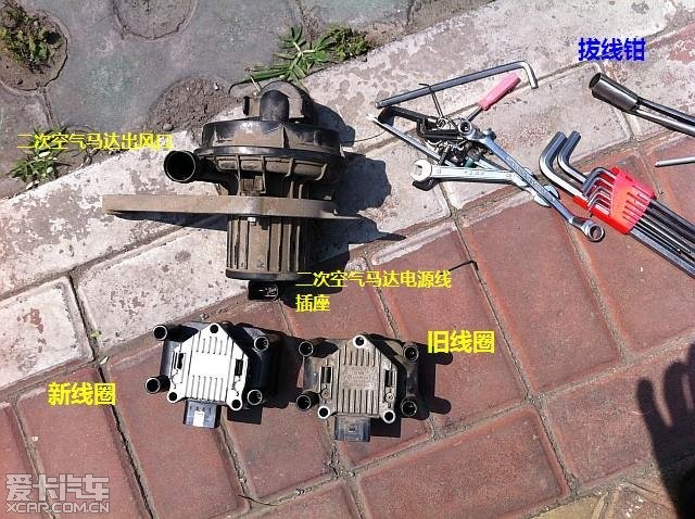

所有的工具和材料都齐备了以后,开始动工。首先是换火花塞,第一步拔缸线。打开发动机塑料盖子后发现,2、3缸的火花塞和缸线基本被进气歧管盖住了,手很难伸进去,而且很难用上力,缸线与火花塞的连接非常紧,所以根本没法拔下来。如果拉住线强行拔出,结果很可能把缸线拉断。看来必须用专用工具才行。于是请教TEIS,发现应该使用一种专用工具拔,依照图片,上万能的TB上找到一种类似的拔线钳,但是用的时候发现跟缸线的金属外壳打滑,最后通过垫橡皮内胎的方式增加摩擦,终于拿下。为了防止火花塞周围的灰尘进入发动机,在拧下火花塞之前首先用罐装压缩空气清洁火花塞周边。拧火花塞的时候,由于扳手的力臂很短拧不动,所以还需要利用活动扳手加长力臂。拧下来后一检查,发现确实烧蚀现象严重,火花塞间隙至少有1.2毫米以上,远远超过标准的0.8毫米。四个缸的火花塞都更换好了以后试车,发现问题依旧没有解决,还是有断火缺缸的情况发生。

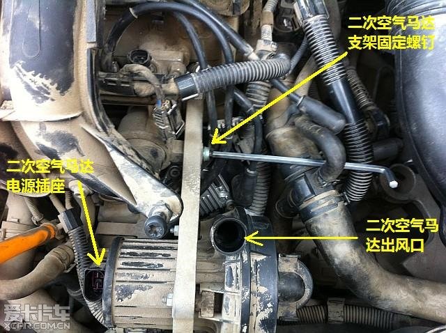

于是,接下来换点火线圈。与1.8T等4阀门发动机一个缸配备一个点火线圈不同,2.0发动机是两个缸共用一个点火线圈,1、4缸用一个,2、3缸用另外一个。当然车身配的点火线圈总成包含了2个线圈和四个高压接头。由于点火线圈装在二次空气马达后面,所以先要拆除二次空气马达支架。先捏住二次空气马达出风管接口,并轻轻拔下出风管,在用小螺丝刀轻轻撬动马达供电插座并拔出,再用8毫米内六角扳手拆下铝合金支架上的两颗螺丝钉后,整个马达连同支架就可以一起取下,从而露出完整的点火线圈了。各个缸线与线圈插头非常紧,拔的时候要注意捏住插头根部变摇边拔,以免拔断缸线。然后与二次空气马达插座类似的方法拔除点火线圈控制线,接下来用5毫米六角扳手卸下固定点火线圈的三颗长螺丝钉,就可以轻松卸下点火线圈了。点火线圈正面的铝合金散热片很脏,经历那么多年在发动机旁边的工作,也算正常,但是翻过来看背面,在1、4缸所对应的线圈侧,表面有明显的烧黑的痕迹。难怪电脑每次都出现1缸开路合并4缸缺缸的诊断了。立即换上新买的点火线圈,插上控制线和高压线,点火试机,一切正常。最后再安装回二次空气马达和空气管,试车,感觉非常明显,油门反应变灵敏了,发动机变有力了。再经过两天的大负荷工作,非常稳定,再也没有出现告警的情况。
