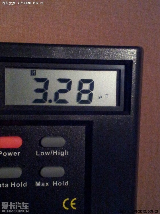

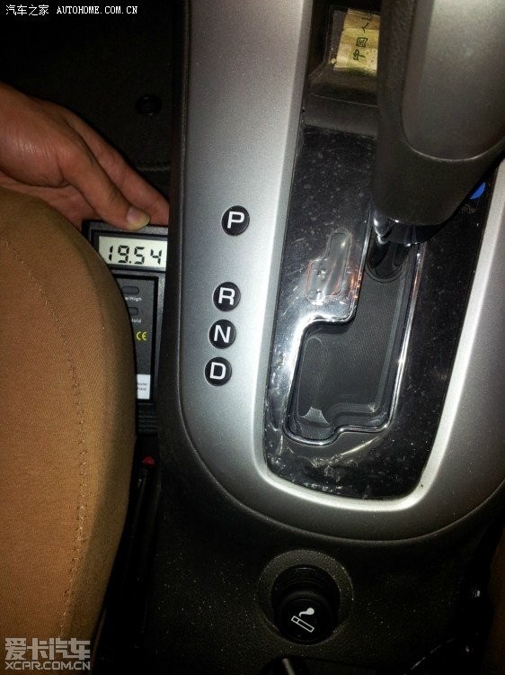

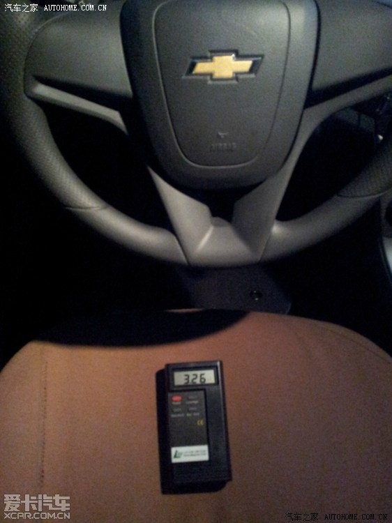

上周5一次偶然的机会,测得自己科鲁兹(1.6L SL AT天地版标配)电磁辐射非常之大。发动机怠速运行时主、副驾驶的辐射达到了4μT(微特斯拉)也就是40mG(毫高斯),行驶过程中辐射最高更达到15μT(150mG)。1μT=10mG。
昨天又仔细测试了一下,初步定位辐射源是排挡杆下部。怠速情况下,排挡杆顶上辐射有5、6μT,排挡杆下部左侧面(主驾驶位置)更达到19μT以上,越往下辐射越强,最下面已经爆表了,超过20μT(我的测试仪的最大测量范围是19.99μT)
测试了其他车,君威、科帕奇主副驾驶的辐射都非常小,大概只有0.02μT.
网上查询0.4μT以上的辐射就是对人体有害的辐射,长期辐射过大,会对男人的精子活力造成影响,并对儿童健康有潜在威胁。
由于主要是排挡杆下部辐射太大,怀疑是排挡杆下部电路设计不合理。
有哪位好友知道排挡杆下部位置装了那些设备。
针对该问题已经向通用反映过2次,让我去4S店检查,但4S店又没有检测工具,只能使用我自带的检测工具,现场测得另外一台科鲁兹辐射严重超标,一台景程辐射超标3倍左右。科帕奇辐射非常小。
左门下框辐射14.82μT
