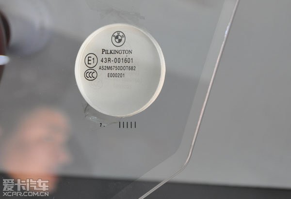

XIR玻璃,其实就是夹层玻璃,有两种,夹胶和夹膜。
夹胶玻璃:很多见,一般的车前风挡都采用XIR夹胶技术,主要是为了防爆。玻璃破碎后凭借粘性可以将玻璃碎片牢牢粘住,以免伤人。 虽然防爆性能极强,隔热效果只能达到20%左右。
夹膜玻璃:在玻璃夹层里有一张清晰可见的薄膜,中国很少见,发达国家比较普及。只有在宝马745li 奔驰S500等极少的车型原配使用。这种玻璃单个边门的价格在¥5000以上,前挡风玻璃在¥20000以上。这种玻璃隔热可以达到90%以上,防爆性能极强。
下图为宝马760LI的侧窗XIR夹膜玻璃,在玻璃基夹里有一张清晰可见的薄膜。

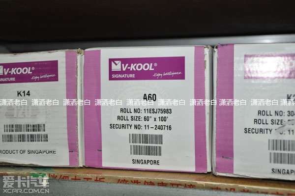

再说说膜的本身,膜面上的防伪标造价成本很低,不能看出膜的真伪。我教车友从一些小的细节辨别真伪:
一看膜盒,二看膜轴,三看膜卷编号。
3M,龙膜的膜卷编号在膜盒侧面,而内壁没有!
3M膜的膜轴内壁有印花防伪标!
强生,威固的在膜内侧,和膜轴内壁里都有!
注意:强生膜盒侧面还会有“中建材”的共章 和强生logo公章!
一定要看清楚,膜盒和膜轴内侧的膜卷号是否一致。标签是否有涂改,或划痕。要是有涂改的大多都是回收的正品包装,来造假的!
老白提醒:知名品牌汽车膜,膜盒上面都有原厂地标签,膜轴上面内壁都有膜卷标签及膜卷号!厂家检测时通过膜卷号就可以查出这一卷膜的各各流通环节!

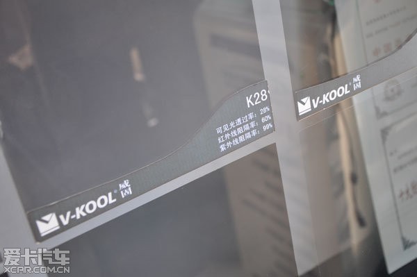

太阳膜的参数都代表着什么?
太阳膜的参数一般包括:可见光穿透率,红外线阻隔率,太阳能阻隔率,紫外线阻隔率
可见光穿透率:可见光穿透率简单说就是太阳膜能透过多少光进来,其实就是颜色深浅。请注意,透光率的高低并不是考察膜好坏的参数。透光率也不是越高越好。一般玻璃的透光率在85-90%,驾驶时,人眼最适合的透光率在50-60%是最合适的,太透了驾驶时会感到晃眼和眩光。所以,选择汽车膜时,透过率在65-70%之间是最合适的,如果眼睛不好的车友,可以考虑选择70以上的透光
红外线阻隔率(基本=隔热率):是指阻隔太阳光主要的热量源,也是考察膜好坏,贵贱的最重要标准。
太阳能阻隔率:太阳能阻隔率是一个工业制造参数。他是红外线阻隔率,可见光阻隔率的一个平均参数,这个参数也不能代表膜的好坏。因为我们需要的膜是高隔热,高透光。红外线阻隔率我们希望它越大越好,而可见光阻隔率我们希望它越少越好。太阳能阻隔率却是一个平均值。
(红外线测试灯,也就是家用浴霸灯,这个工具可以直观的测试膜的隔热效果)
紫外线阻隔率:高质量的膜,这个指标一般不低于98%,高的可达99%。高紫外线阻隔率能有效防止车内的人被过量的紫外线照射,灼伤皮肤,还能保护车内饰和仪表盘不会被晒坏。
老白提醒:参数可以作假的,不要完全迷信参数。一般知名品牌1000-2000元贴全车膜,隔热也就在40-50%之间,如果看到杂牌膜标识数据隔热可以达到60-70% 大家一定不要信!隔热率在60以上的膜就算高隔热膜了,1000-2000元连成本也不够。
