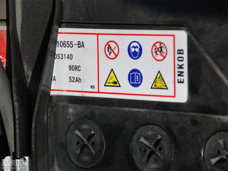

1.8MT071月)电瓶型号ENKOB52AH)因为已快四年了,工程模式测电12.3V,点火之后电压为13.3V,电压偏低了(正常应为12.7V13.7V)。经过网络查,此款电瓶为瓦尔塔代工,且非免维护电瓶,需要及时补充加水。06和07款的只有两种电瓶,如果电瓶型号为DKE8A就是免维护的电瓶,无需看下面的作业了。打开电瓶注水口发现电瓶内液面已经低于孔内向下的两个黑色塑料脚,需补水了!

(蓝色部分)六个电瓶注水口,互不相通,所以需要分开加水。

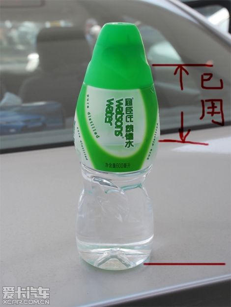

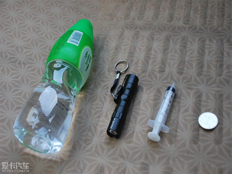

所需工具:600mL的屈X氏蒸馏水一瓶,医用注射器一个,电筒一个,一元钢瓣。
-----------切记千万不能加矿泉水!!!!

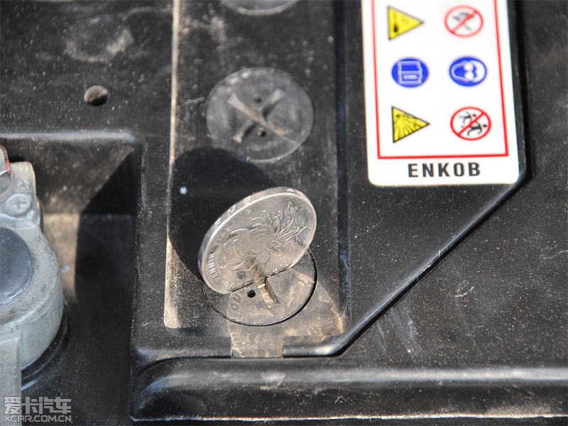

钢瓣的作用----------打开注水口的螺栓!
注水:(此图为注水完成后,补拍。一手拿电筒照着看液位,另一手注射,没空拍!)
每个孔加入蒸馏水约20mL,基本加至孔内两个黑色塑料脚底部。
用掉了半瓶蒸馏水。

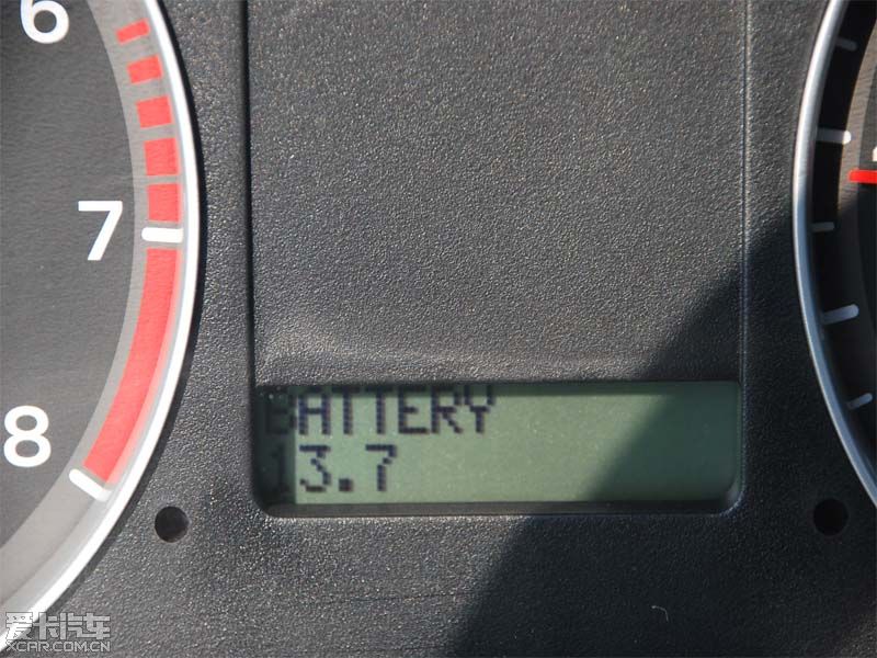

过两天汇报电瓶电压。
开了二天,每天30公里来回,冷车静态电压还是12.3V,点火后电压恢复到13.7V,热车(30KM)再测静态电压恢复到12.7V
