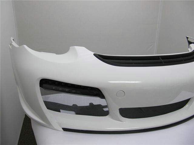

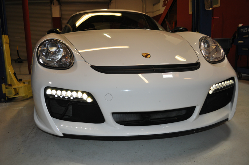

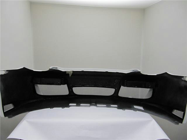

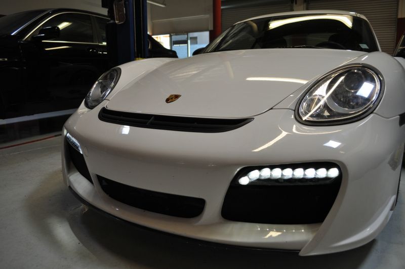

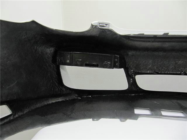

外观套件:
TECHART GT 前包围,重量比原厂轻,是玻璃纤维。这包围有3种,旧款带雾灯,新款带LED,最新款是没有前散气槽。旧款可以升级LED,这个没问题,就是贵了点。
TECHART 围裙,很轻,也是玻璃纤维,直接在原厂的围裙下面装上去。
