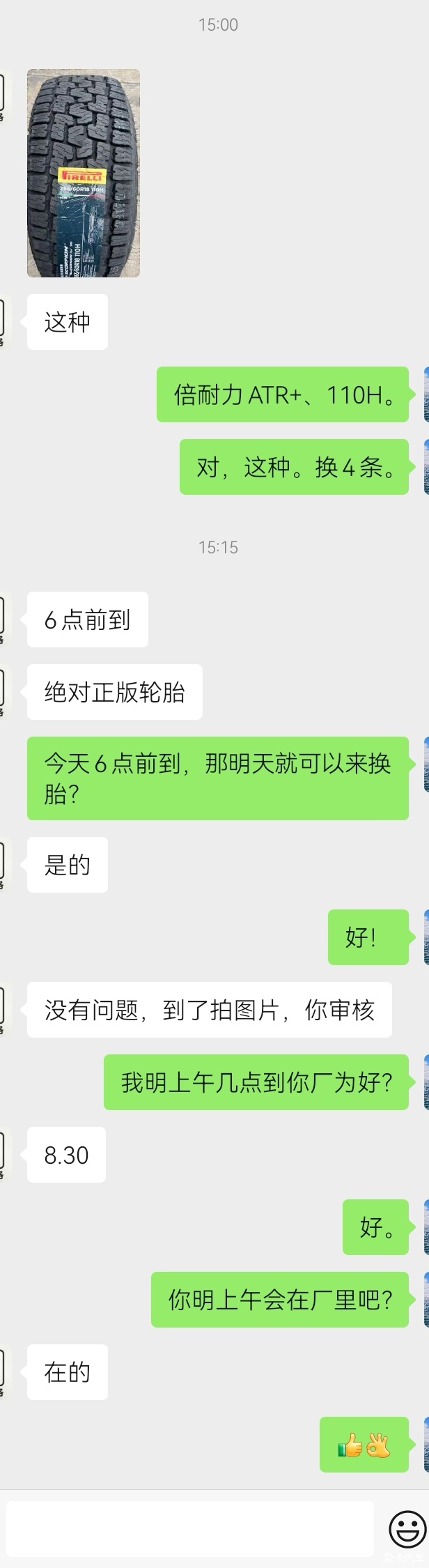

要汽修厂老板(哥们)建议换啥胎好。告之山猫胎的规格。
山猫换鞋小记

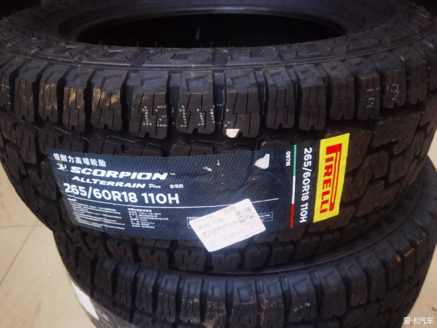

哥们老板推荐这款。但此款最高车速是S级,我嫌低了。
山猫换鞋小记

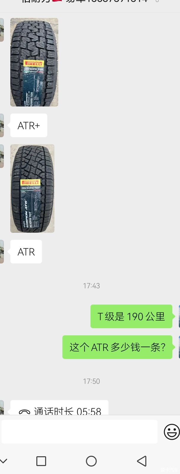

另一老板推荐这款蝎子,最高速度H级。合我意。
山猫换鞋小记
T级,我觉得也低了一点。
山猫换鞋小记
山猫换鞋小记
最后我决定换这款胎。

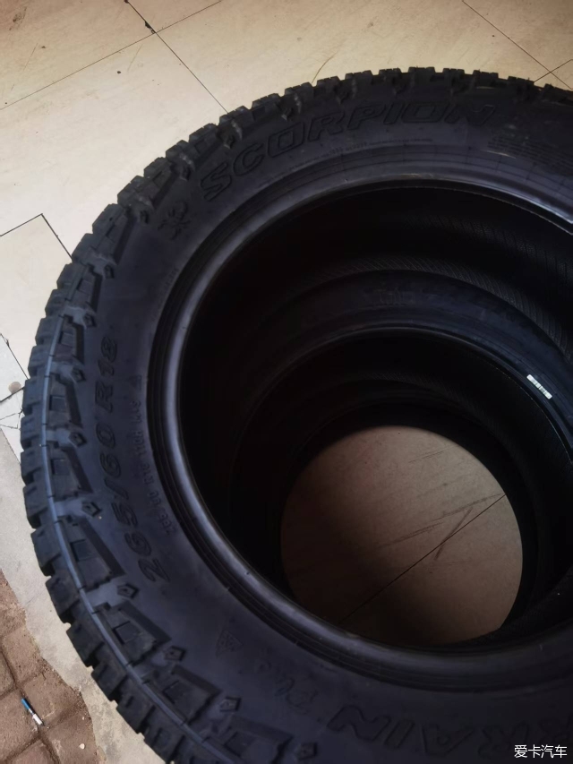

胎到货后哥们老板发给我的照片。
山猫换鞋小记
山猫换鞋小记
山猫换鞋小记
哥们老板找经销店联系了二天,没有今年出厂的,只有去年底的。我说那也行吧。

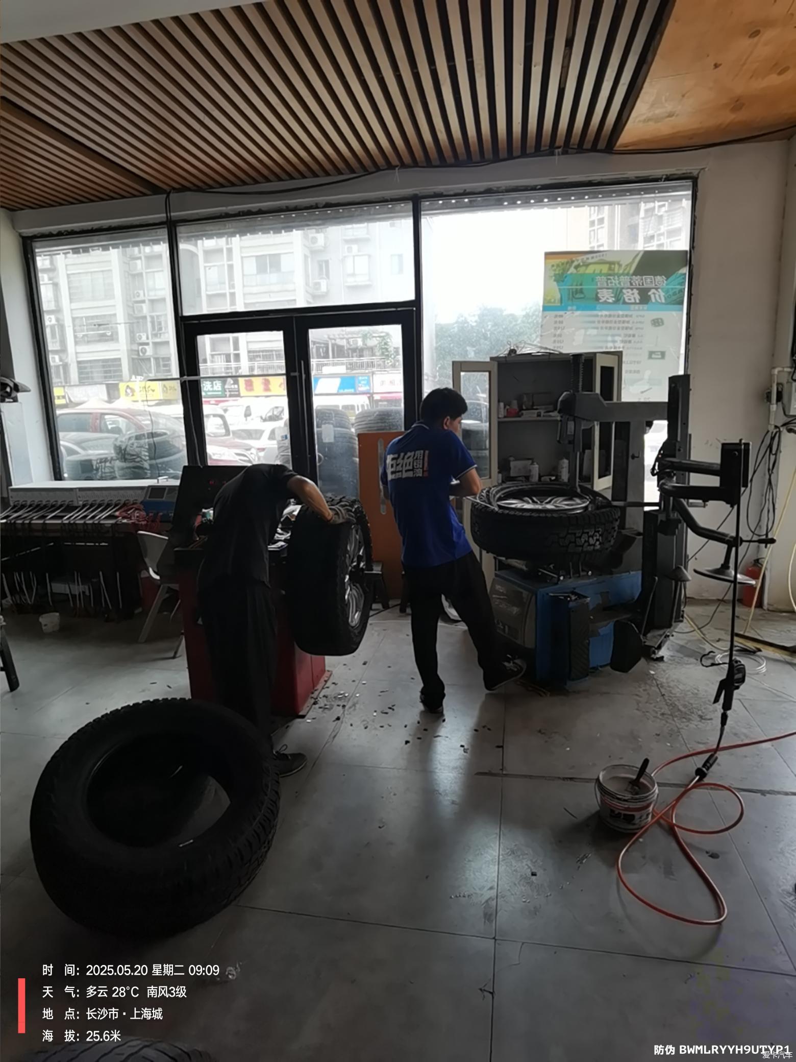

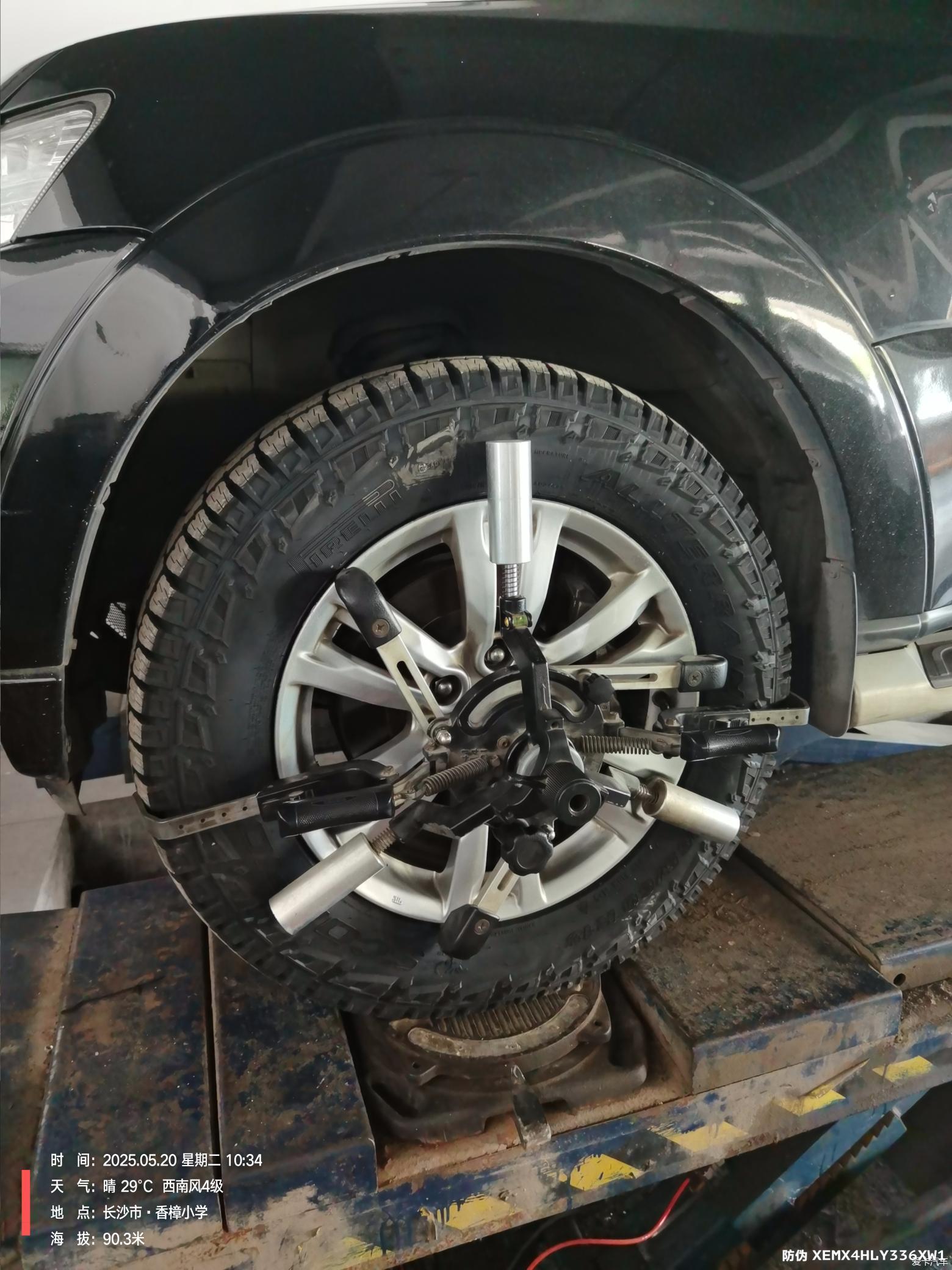

右边在挨胎,左边做动平衡。
山猫换鞋小记
山猫换鞋小记

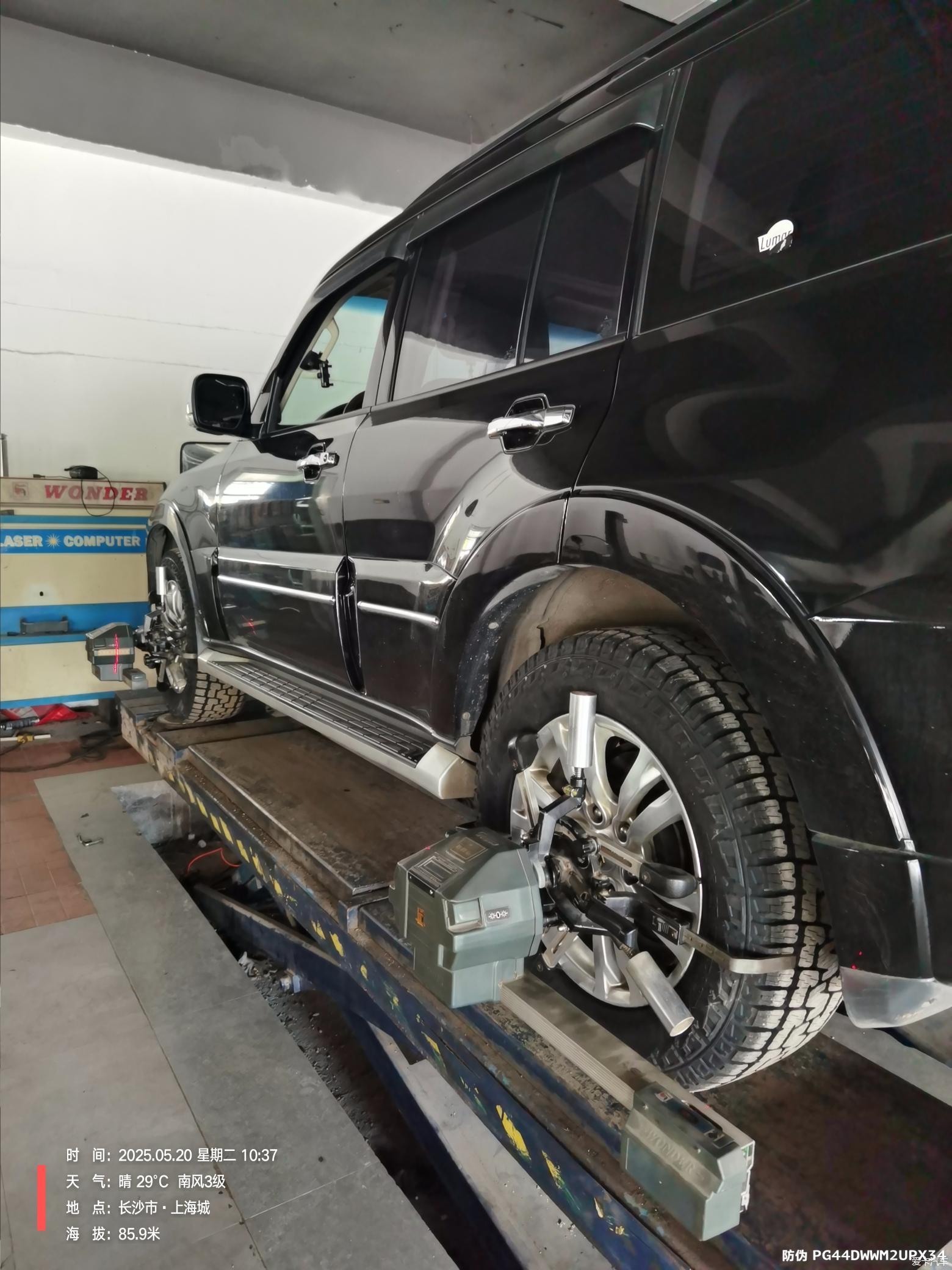

做四轮定位。
山猫换鞋小记
山猫换鞋小记
山猫换鞋小记
做好四轮定位后,在周边马路试车。稍不满意(车直行时方向盘有一点点偏),回工位重做,并在试车路上调整,直至让我基本满意。下次跑高速时再看方向盘的正偏情况。

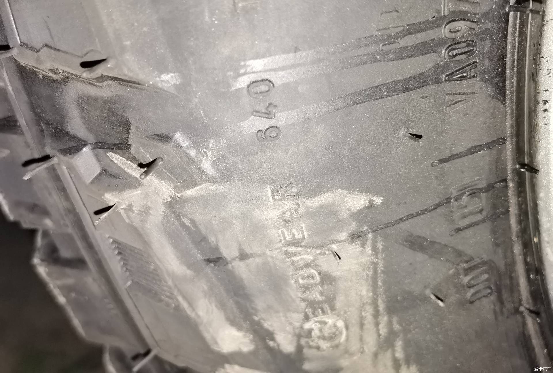

32025-05-20 23:21IP属地:湖南
山猫换鞋小记
耐磨指数:640

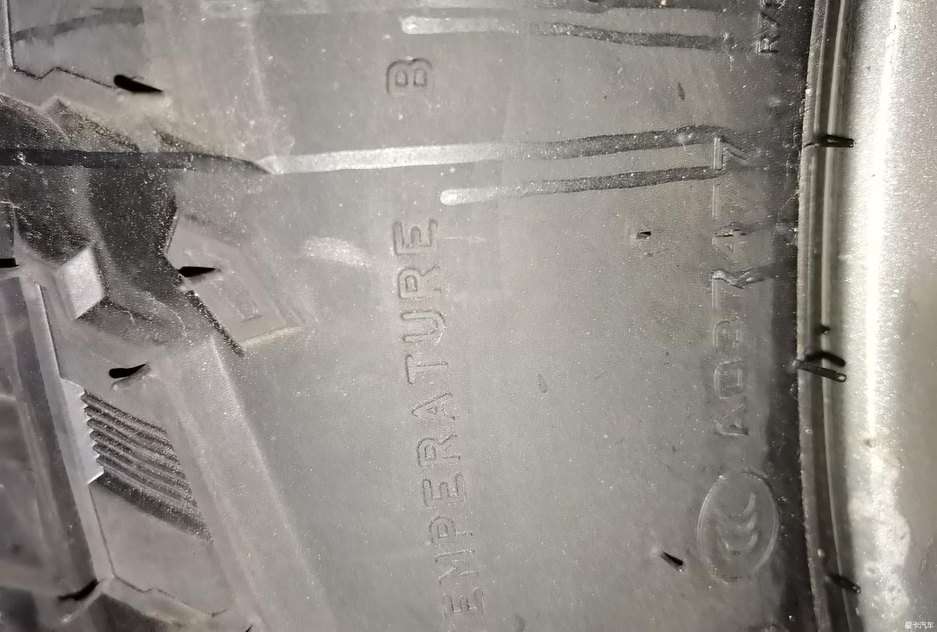

42025-05-21 11:04IP属地:湖南
110H 和 温度指数B。夏季在高速公路上跑啥速度为佳?
山猫换鞋小记
110H。H=210公里。
山猫换鞋小记
温度指标:B。
