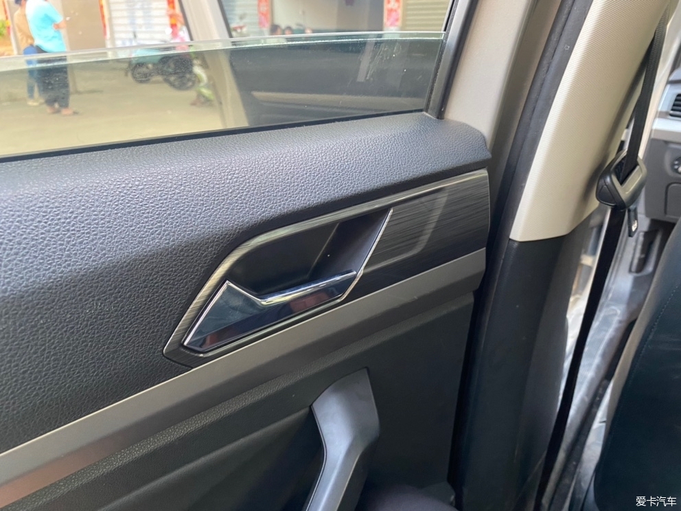

在前几天的用车过程中发现后排车窗在升降的时候有点异响,对比了其他几个车窗升降时的声音。是不一样的,有些刺耳。所以说就咨询了一下店里的售后师傅。描述了一下这个情况,又问了一下车子的行驶时间和里程,先是让我看一看车窗那边有没有异物,如果没有异物的话可能就是缺少润滑所导致的,润滑一下就可以了。

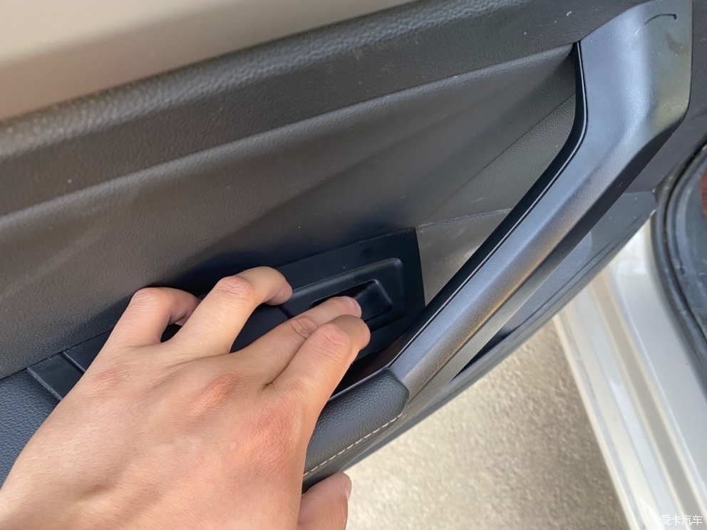

后面到那里看了一下,基本上没什么东西,开关的话也不会有阻挡。所以很有可能是使用时间久了。润滑一下就好了,所以就在网上买了电动车窗润滑剂。

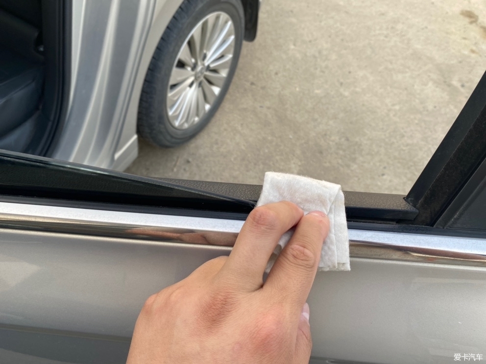

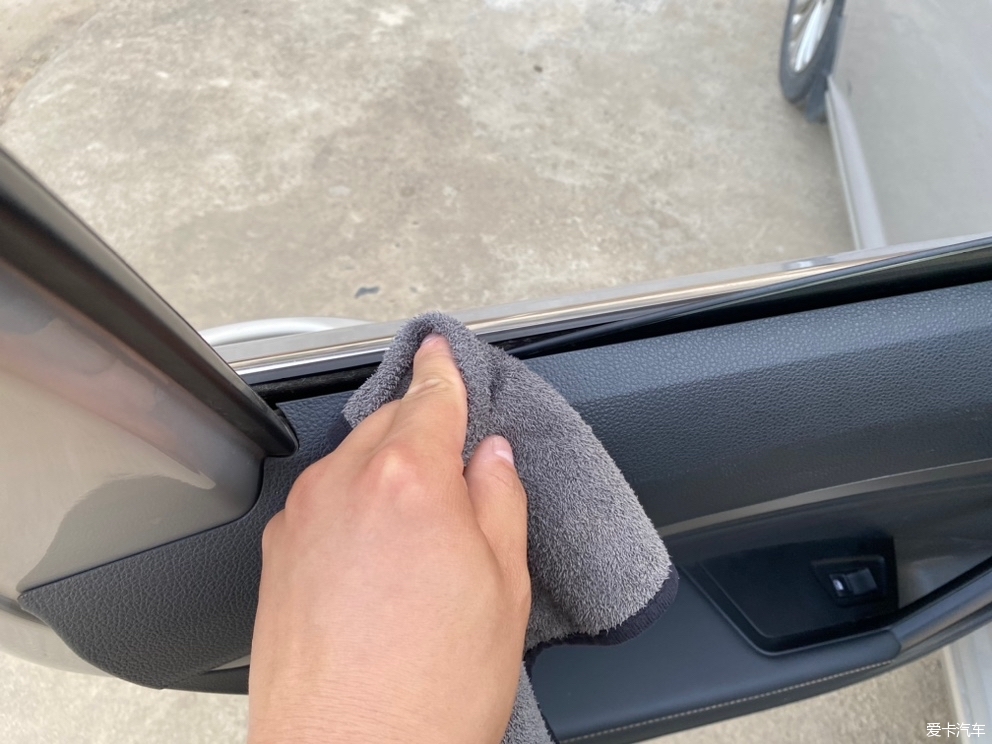

使用时需要先将玻璃降下来,然后先清洁玻璃胶条之间的杂物。或者是毛絮。因为现在我们这个地方的柳絮和杨树开始开花儿了。飘的到处都是的,缝隙之间也要清洁一下。

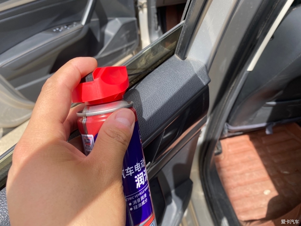

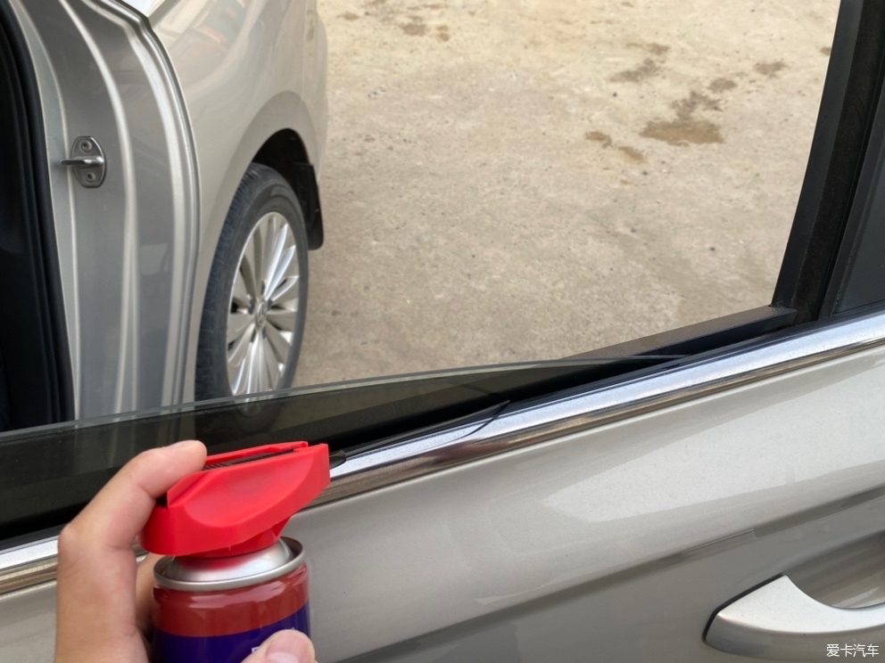

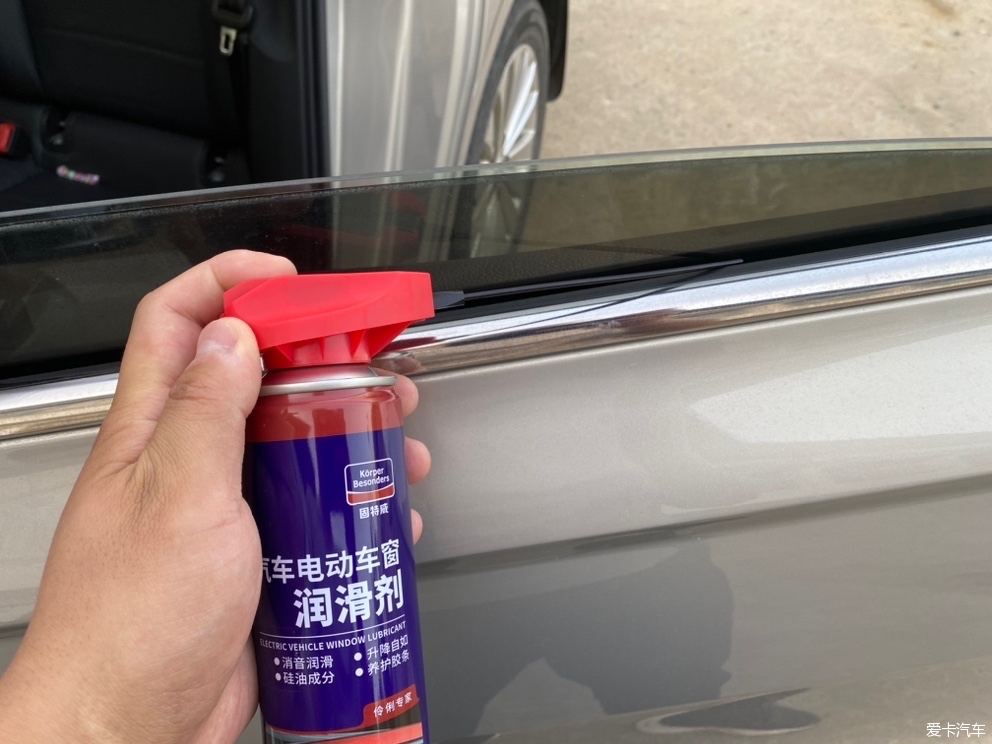

清洁好了之后,我们就开始喷涂电动车窗润滑剂了。沿着与玻璃挨着胶条的位置开始喷就可以了。主要就是润滑胶条。因为异响的主要来源就是胶条缺少润滑之后加上每次下雨,灰尘进入慢慢的就会产生异响。
玻璃外面喷完之后,玻璃里面也有一层胶条,里面也要喷涂一下的。送的这个管子是很实用的,刚好可以喷到那个胶条那里。
等待一段时间,等到润滑剂干掉之后,我们再来升降一下车窗,就会发现声音慢慢减小了。
