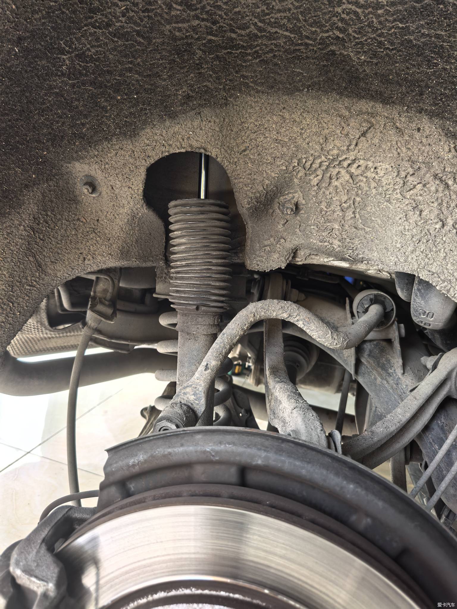

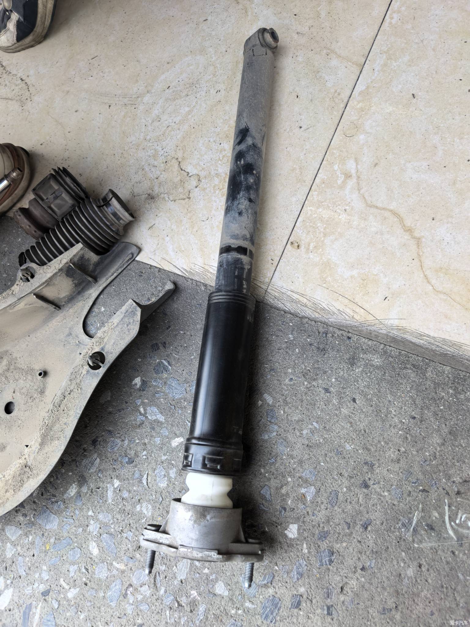

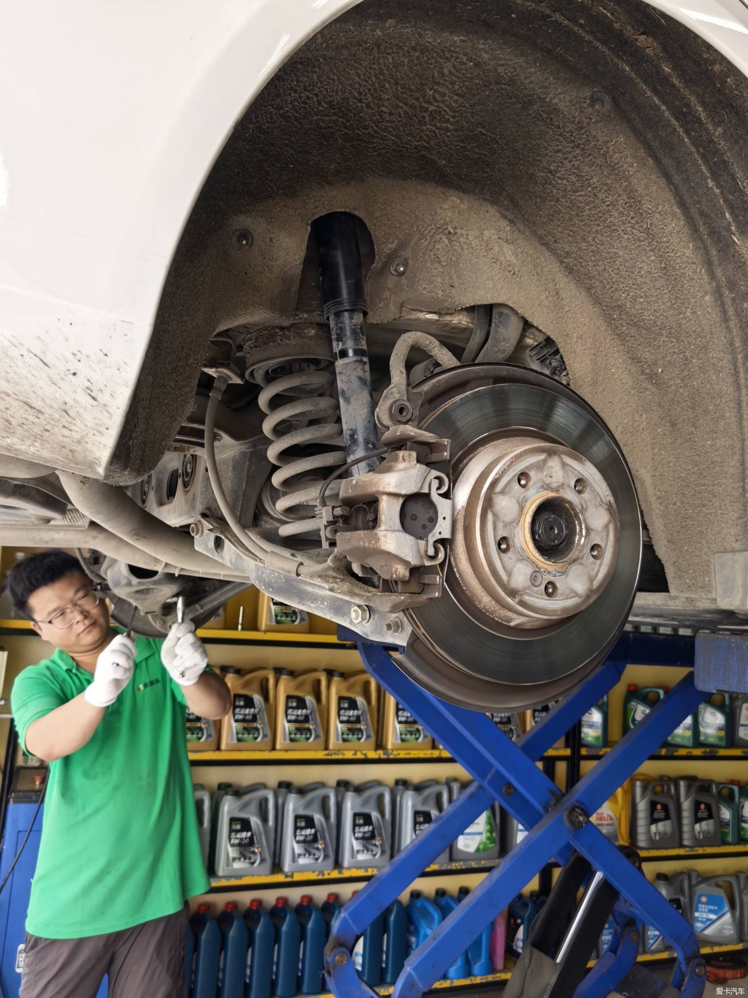

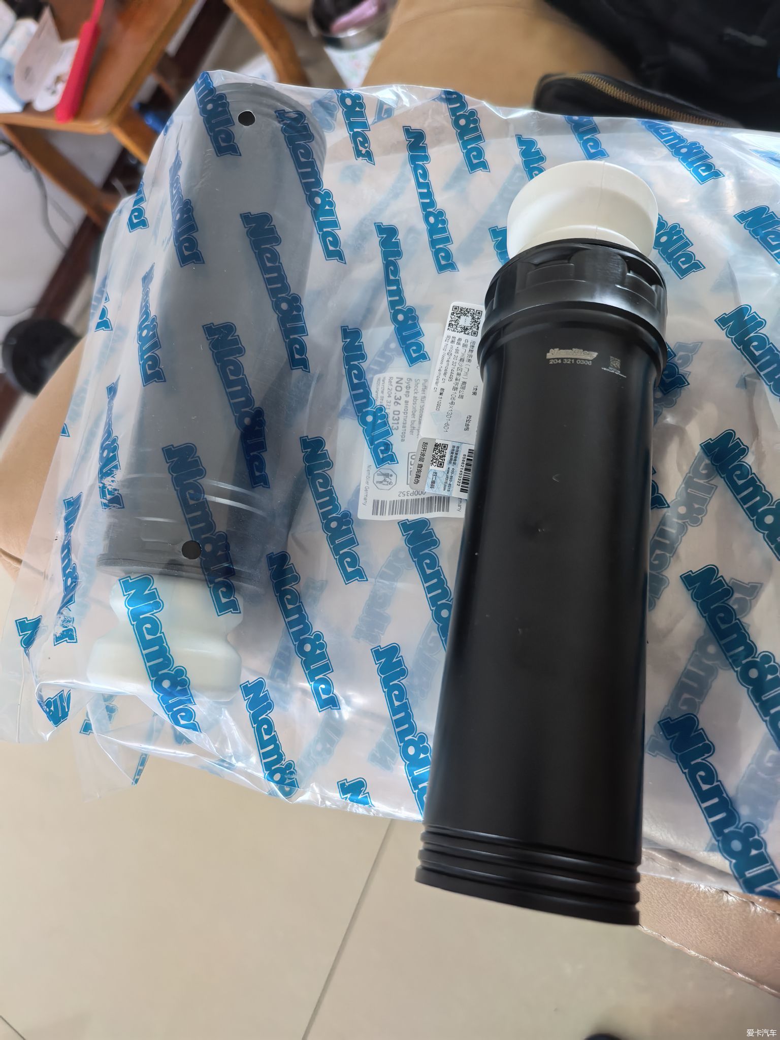

学习永无止境!进去到论坛里的感到要学的太多了,许多都没有听过。就像看到论坛里面的朋友说你防尘套还能换,还以为换这个没有多大用处。今天防尘套和差速器油都到货了,然后找了个修理厂换掉了。

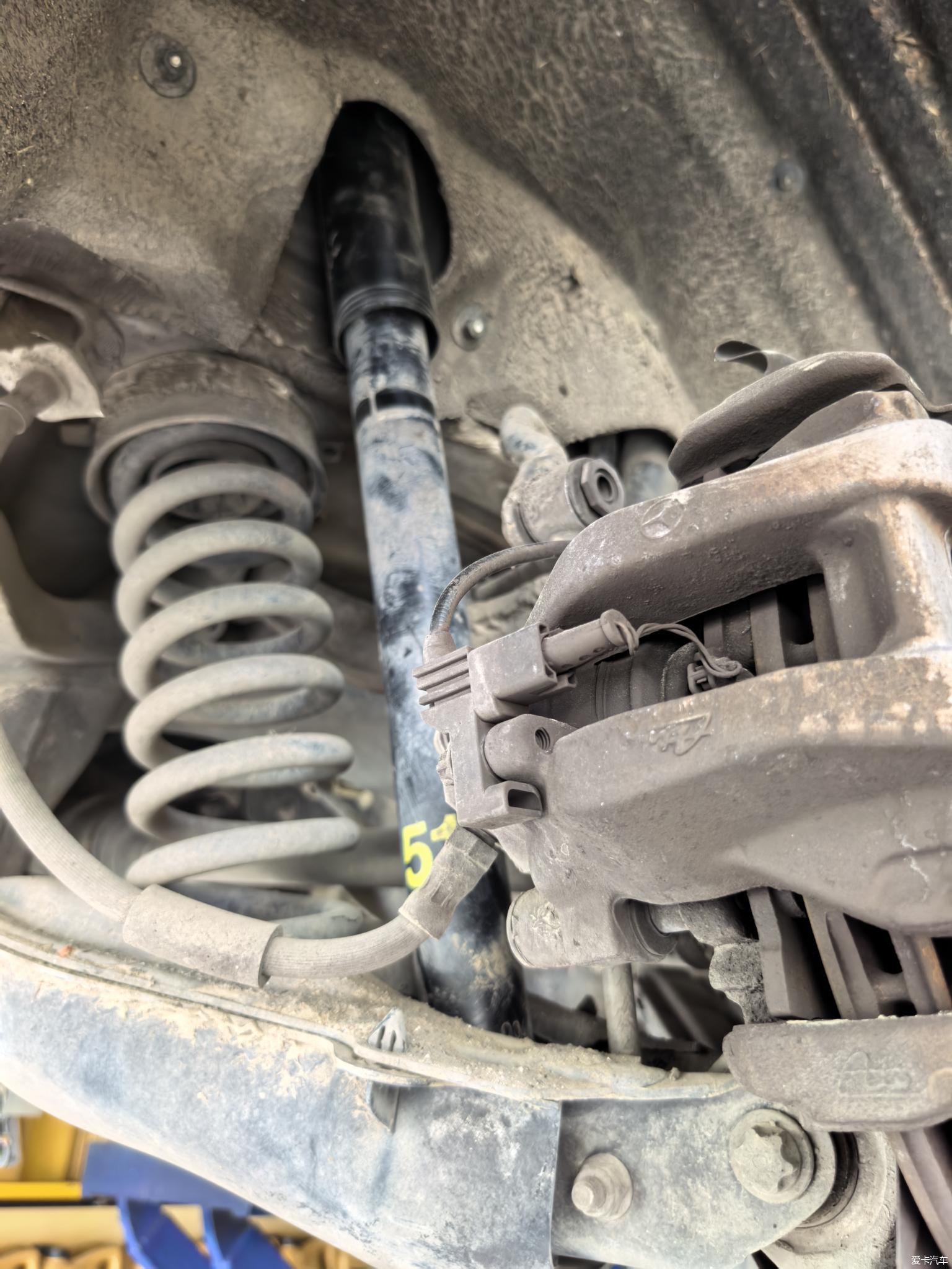

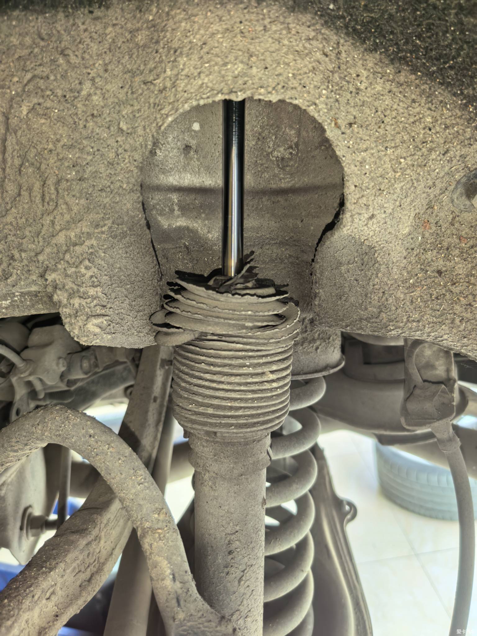

看破成啥样子了
左右两边都是一样

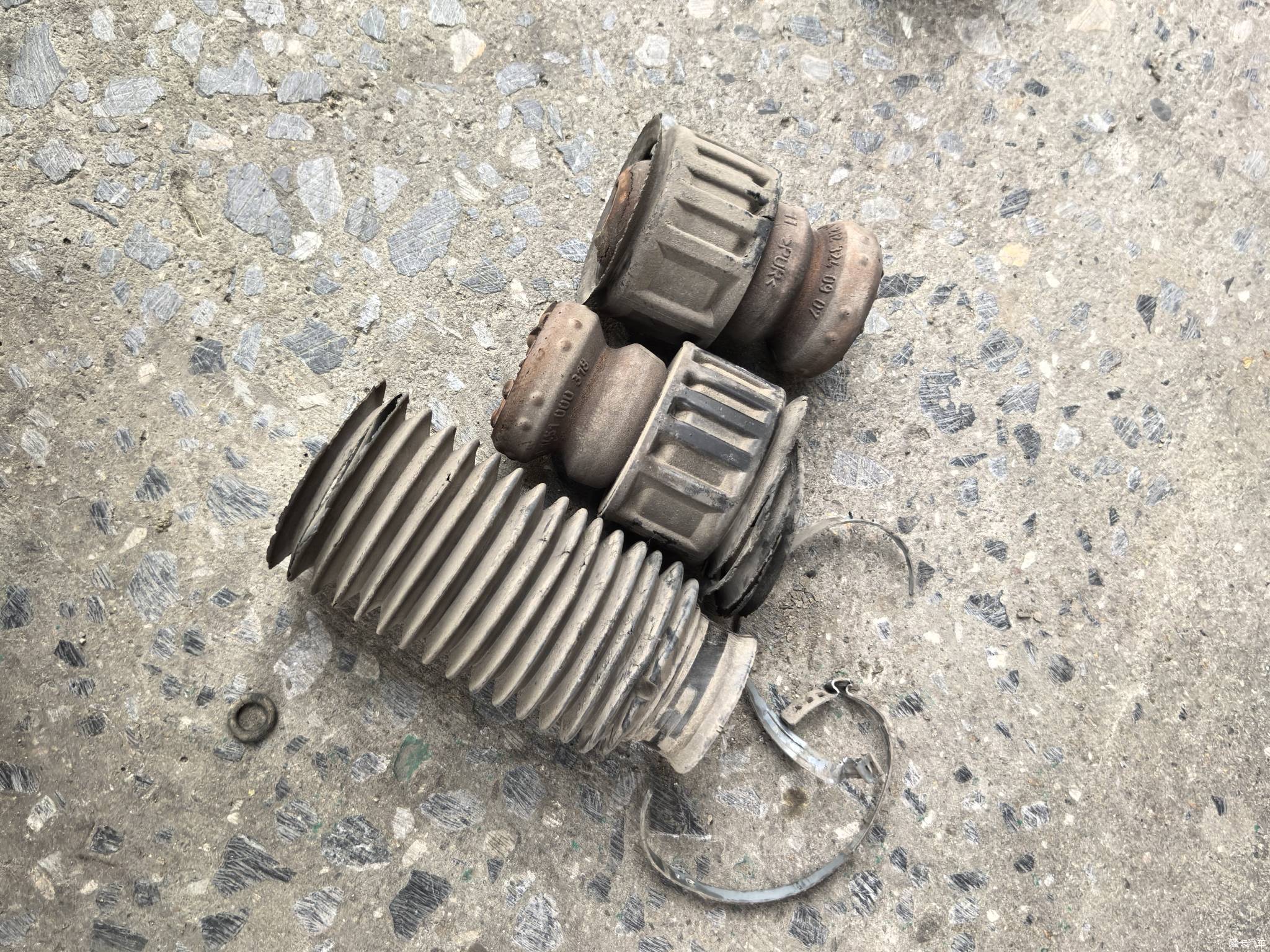

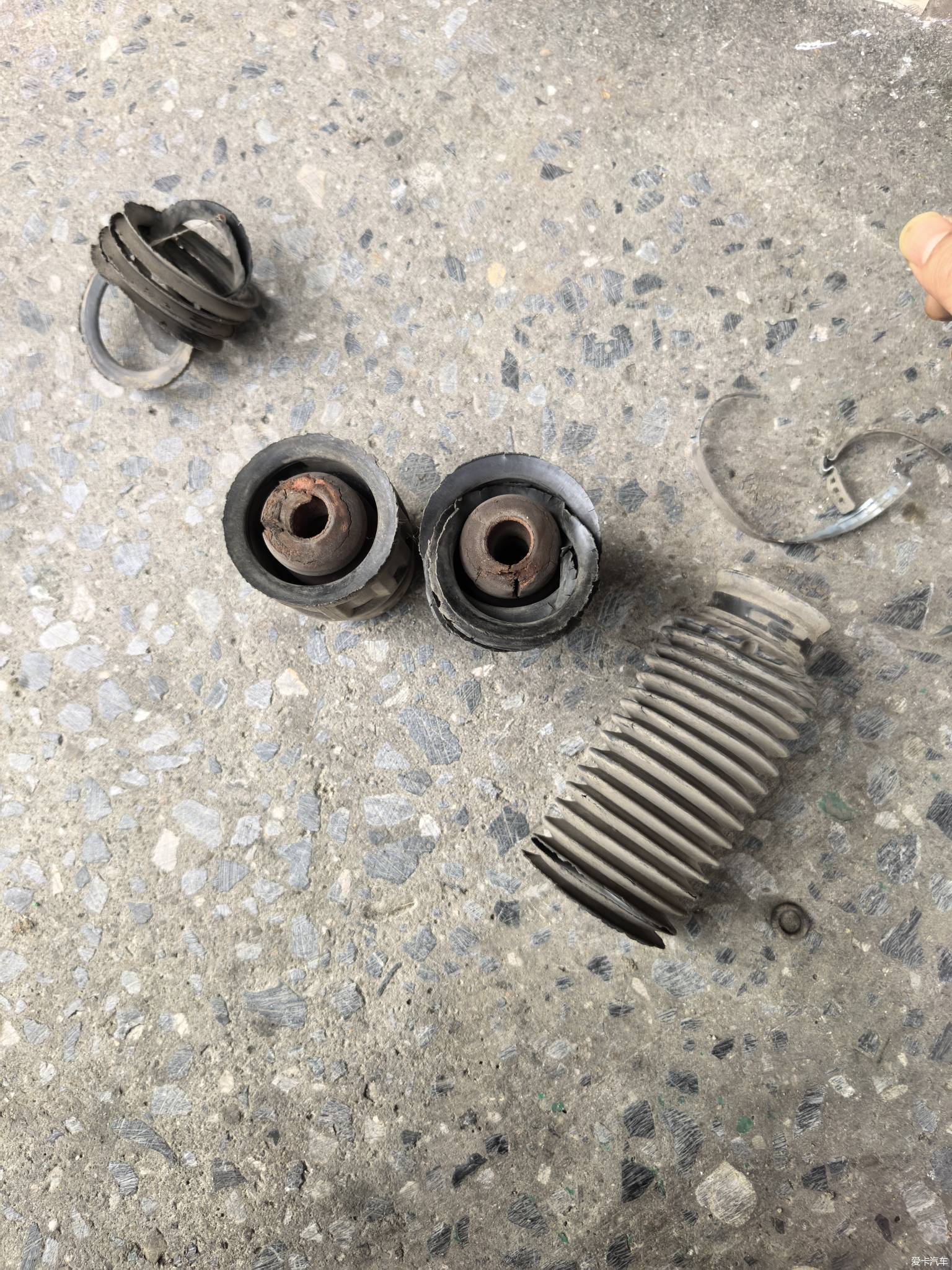

拆下来的
拆下来的
坛子里面朋友推荐说是直筒的好
我怎么感到换这个和没有换没有什么差别啊?

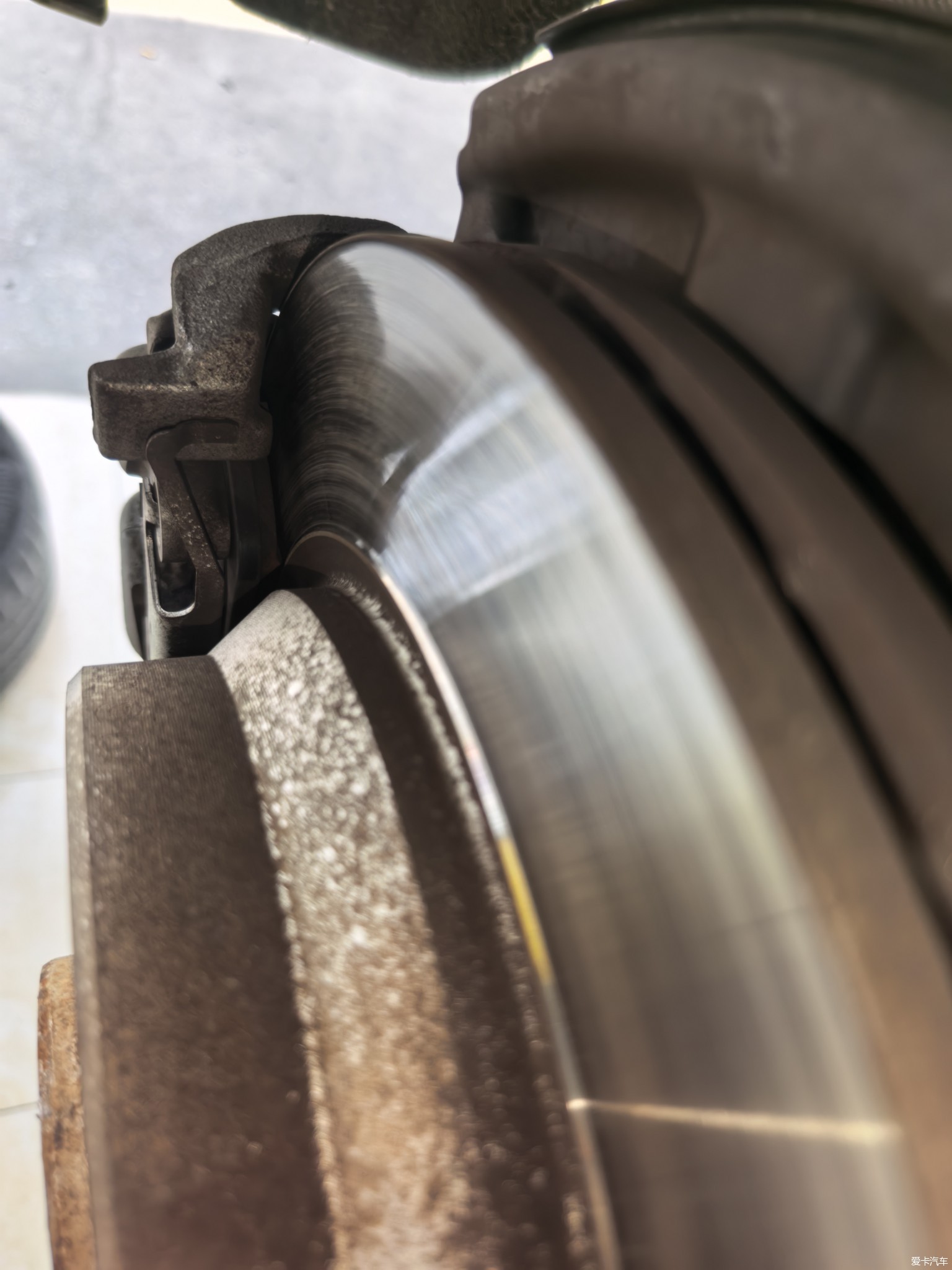

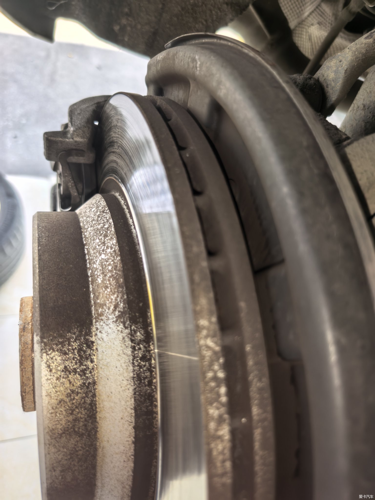

能不能看清刹车片,这个是不是也要换了?

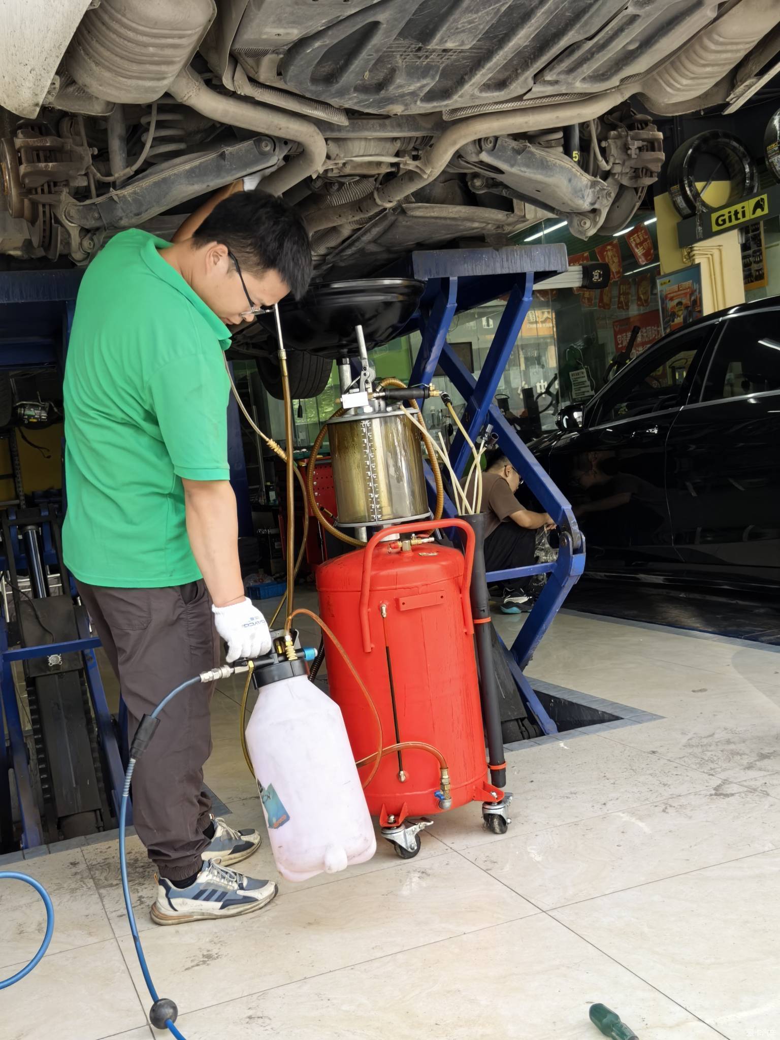

放出来这个油看起来一点都不黑啊?

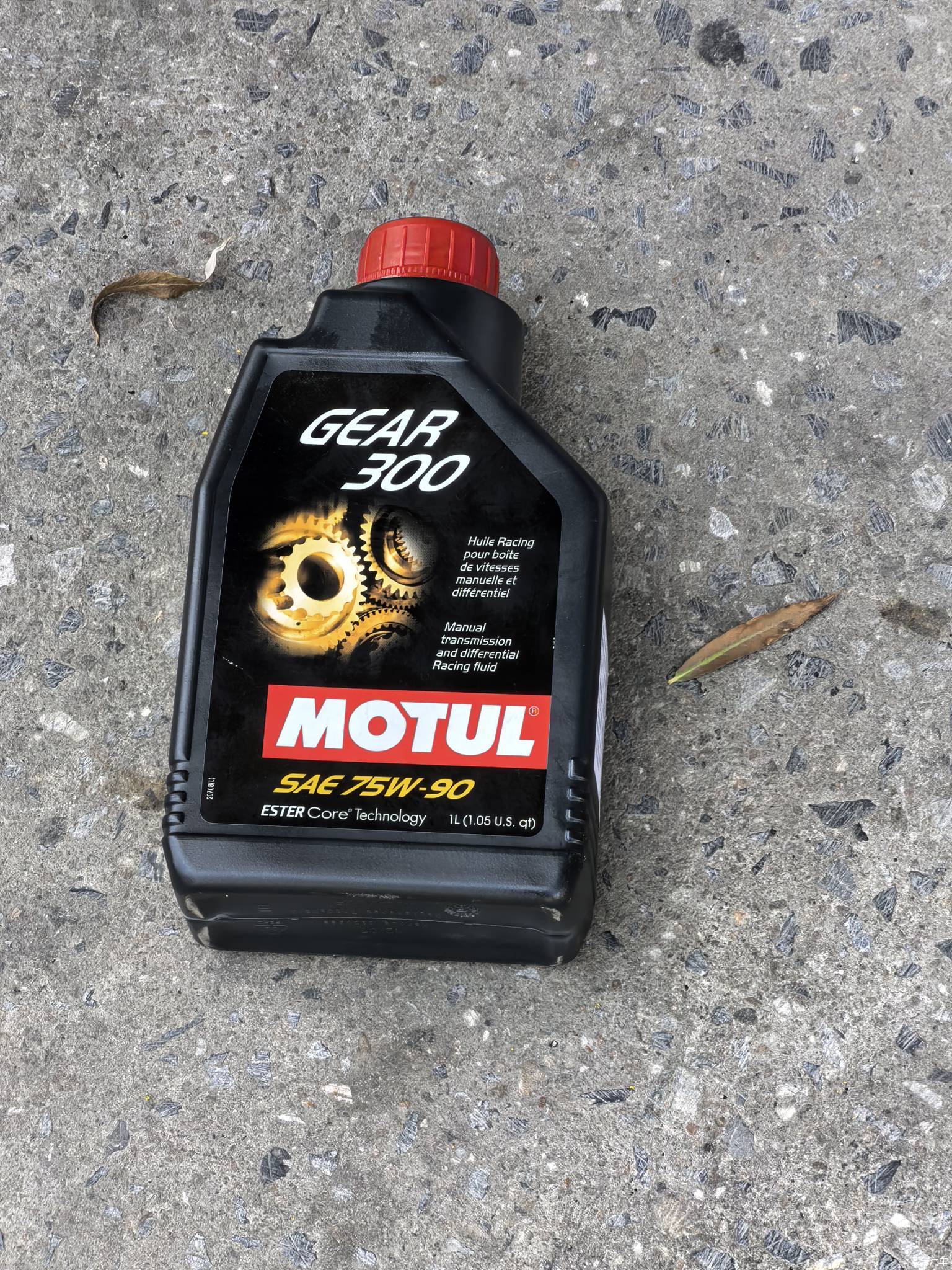

买了两升,只用了一升。给这个师傅说了半天让用0.5L冲洗,不知道人家不愿意弄还是不懂最后还是让把另外一升退回去了。

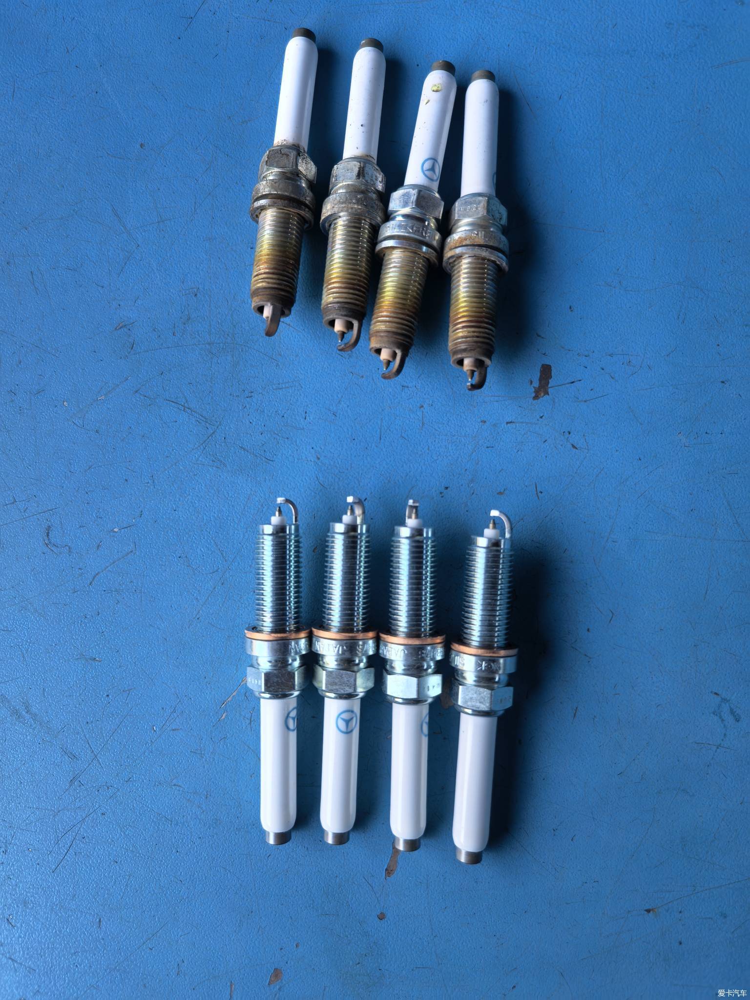

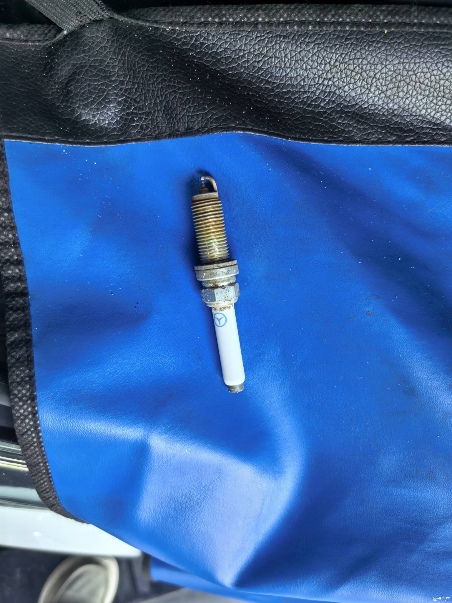

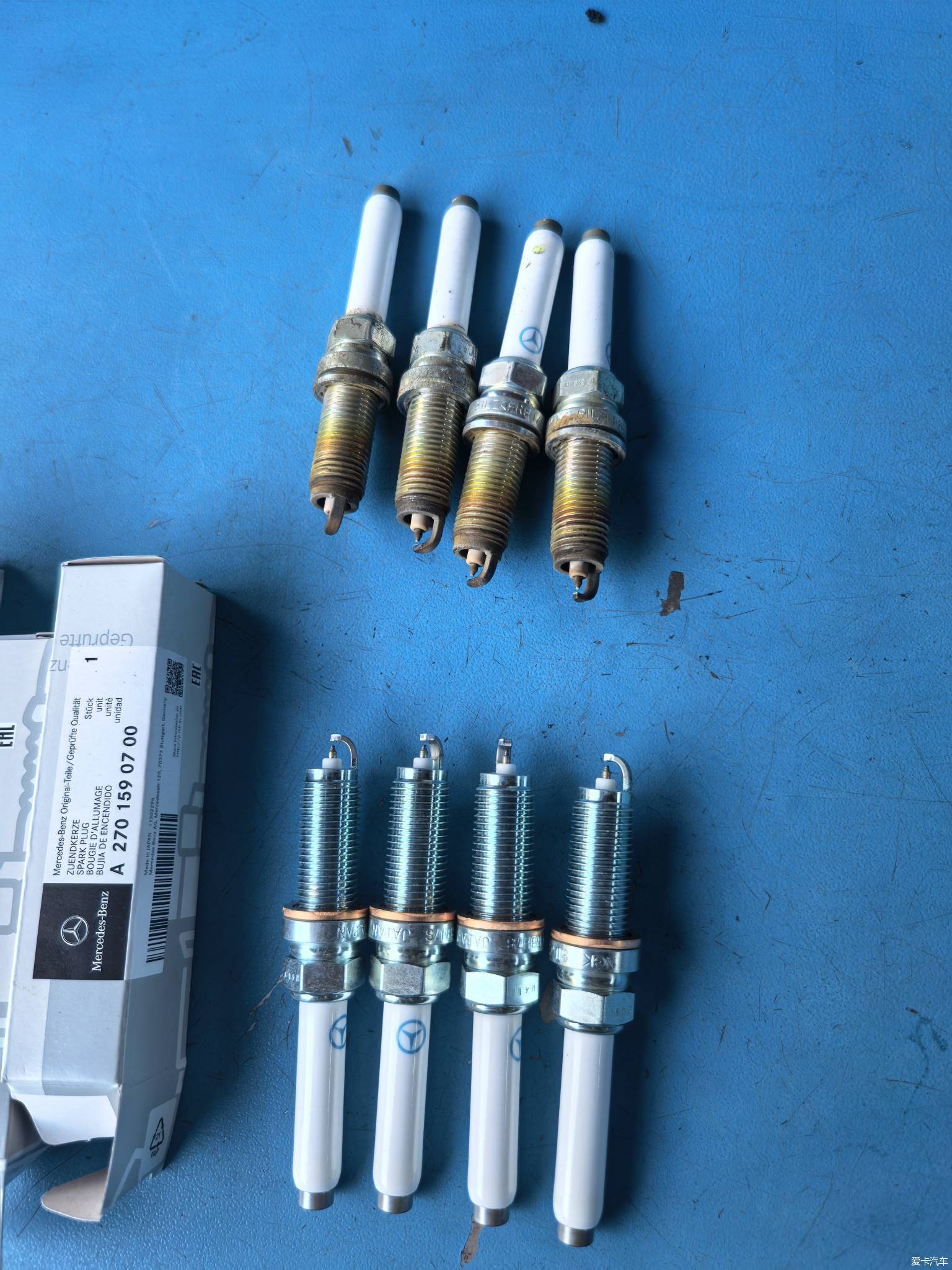

还有换的火花塞(这个是在4S店换的),我这个旧火花塞已经跑了8万多公里了。
就是这个旧火花塞
新旧对比

恭喜您维修成功!  首先,要批评这位师傅,明显是偷懒、不负责、糊弄车主。  差速器旧油的清洗十分重要,他偷懒不做,必须谴责他。
这个师傅明显在偷懒,不做轮胎换位,人类的肉眼是无法看出轮胎磨损不一致的,只能定期前后四轮交叉的X型换位才行。
差速器旧油已经很脏了,接纳在透明容器内,对光看,就知道了。您换得晚了。 但也比不换强。
火花塞换得太晚了。直喷带T的发动机,燃烧温度高,点火电压、电流都高、点火次数多,火花塞的电极损耗大。  为了避免火花塞电极意外熔断后掉入汽缸内,导致发动机拉缸大修,所以必须按里程更换(不用考虑使用年限)。奔驰四艾斯店拉缸后大修的价格是5万元。它们的总使用寿命,不要超过四万公里(也就是说:上述的火花塞,累计使用了四万公里后,必须换新的。)
刹车片还能开,等仪表提醒报警后,再去买了更换: 网页链接  ;别用手机看我回复的链接,手机看不到链接内的图片,只能用电脑看论坛;你用电脑登录后,点击页面右上角的“返回经典版”,在经典版页面内,自学各个链接,这个提醒很重要。

奔驰四艾斯店不接受外带配件,只能更换奔驰原厂的火花塞,火花塞的更换不复杂,只要监督扭矩就好,不用去四艾斯高价换。您上京东买自营的NGK,让客服根据车架号帮您匹配,找路边店更换即可。

差数器器油没有洗也不要紧,这次用了一瓶,再开一年,再换一瓶,就当现在换的这瓶是清洗了,只是多了80元工时费而已。(其实工时费给40-50就差不多了,他收80是收贵了)这个店家不地道,下次换一家。

楼上各位都是正解。  用NGK的火花塞就足够了。  每十万公里,必须更换一遍皮带四件套,楼上有赫版的链接。  淘宝有很多原厂规格的轮胎,按价格排序,买最便宜的国产轮胎即可,每条的价格是350元左右。
