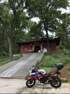

CBR300R
CBR300R:最大功率17.7KW/7750(r/min),最大扭矩24N.m/6000(r/min),油箱13升。
CBR300R是仿赛造型,街车坐姿。对比近似排量车型,CBR300R低扭较足,起步较快,车身灵活,很适合市区代步和周边短途骑行。在6000转以内,CBR300R的发动机声音相对较低,车身震动不大。CBR300R怠速时的旋律,与拖拉机声音有几分神似,但同转速音量比CB1100低不少。CBR300R,其动力,声音和震动均佳的转速区间是3500到5500转。此时六档对应的时速是八九十公里。当然,怠速时候,倒车镜是可以看出抖动的。
在上下班时间,经常堵车的路况骑行,CBR300R百公里油耗不到4升;全程国道行驶的话,CBR300R百公里油耗不到3升。
自入手以来,除了换过机油、机滤、空滤和两个轮胎,CBR300R未发生过无任何故障。这款车在新本、五本维修点均可保养。CBR300R加92号汽油即可,用不到2升本田自家的矿物质机油保养就可以了。
不满意的地方:之前网上说的漏机油、漏冷却液问题,我没碰到。我的车是在官方召回之后买的,也算省了一件事情。没有挡显,排气管过烫和空挡难挂倒是事实。
促使我换车的一个原因就是,CBR300R车身偏轻。可能很多中小排量车子都有类似情况,当CBR300R行驶在开阔路面或者桥面时,只要时速超过60公里,哪怕遇到一点横风,骑手都会有一种侧倾、侧滑的不安全感。当然,车身轻也是优点:我可以轻松挪车,或者以脚撑为支点,原地掉头。

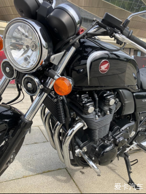

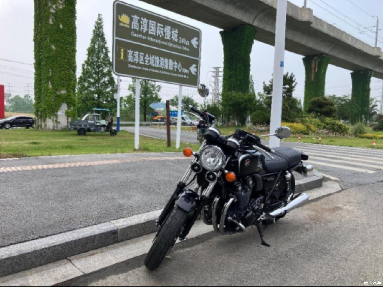

黑色的散热鳍片,双出的排气管,双圆的仪表盘,毛毛虫坐垫,浑圆的前照灯、双圆喇叭和前后双圆转向灯居然都是卤素灯泡......一切都是小时候记忆中的样子。

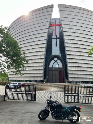

CB1100
CB1100:最大功率66KW/7500(r/min),最大扭矩91N.m/5500(r/min),油箱17升。
CB1100是市面上最后一款风油冷四缸摩托车。目前在售的风冷或风油冷摩托车都是单缸或双缸车。CB1100主要包括18寸轮毂的TAD经典款和17寸轮毂的RS运动版。我个人更喜欢造型经典复古的TAD款。CB1100从气缸的散热鳍片前方,伸出四根粗壮的镀铬排气管。四根排气管在发动机下方两两汇合后,分别从车尾两侧伸出。这给人一种平衡的机械美感。
启动后,空油冷四缸变身一名男中音,嗓音雄浑,富有磁性。我觉得,要说声音多迷人也谈不上:掀开一台四缸家轿的引擎盖,也能听到差不多的声音。很多人迷恋四缸的声音,也许是因为,大部分摩托车都是单缸,骑手们听腻了手扶拖拉机的喘息声。怠速时,CB1100的倒车镜也是可以看出抖动的。
CB1100的骑行三角自然放松。骑手的身体只需要略微前倾,类似我当年骑凤凰、永久自行车。对比光面的CBR300R坐垫,在长时间骑行时,CB1100的毛毛虫坐垫可以明显降低胯下的湿热感。
CB1100在骑行时的轻快感与挪车时的压迫感,仿佛判若两人。CB1100整备质量256公斤的CB1100,比CBR300R多了90多公斤。对我来说,扶正车子,或者在平路上推行个几米,都不轻松。
一旦跑起来,CB1100和CBR300R一样轻快,甚至更轻松。因为CB1100扭矩充足,低扭段宽泛。在2000转上下,CB1100可以任意挂在一、二、三、四、五档上顺利骑行。这省去了频繁换挡的操作。CB1100挂四档,发动机在4000多转车速就可以破百。对比CBR300R,它是6档,6500转破百。如果不长时间跑高速,CB1100的六档几无用武之地。
从时速80公里开始,对比CBR300R,在听感上,感觉CB1100的风噪逐渐盖过发动机声音。而CBR300R从时速80公里开始,是发动机声,风噪声和震动都在同步变大。除非遇到那种明显不适合高速骑行的大风天气,在高速骑行时,CB1100循迹线性,很少发飘,给骑手十足的稳定感。
在上下班时间,经常堵车的路况骑行,CB1100百公里油耗在5.5升;全程国道行驶的话,百公里油耗不到5升。
同样,自入手以来,CB1100未发生过无任何故障。这款车也是加92号汽油,但每次保养要消耗4瓶全合成机油。
不满意的地方:可能是为了复古造型,CB1100的后扶手设计成了后坐垫两侧的两个金属凹槽。这对挪车和乘客都不太友好。同样因为复古造型,CB1100经典款的邓禄普定制规格轮胎,在某宝、某东都买不到,只能请大贸店从日本订货。CBR300R和CB1100的轮胎宽度居然相同。

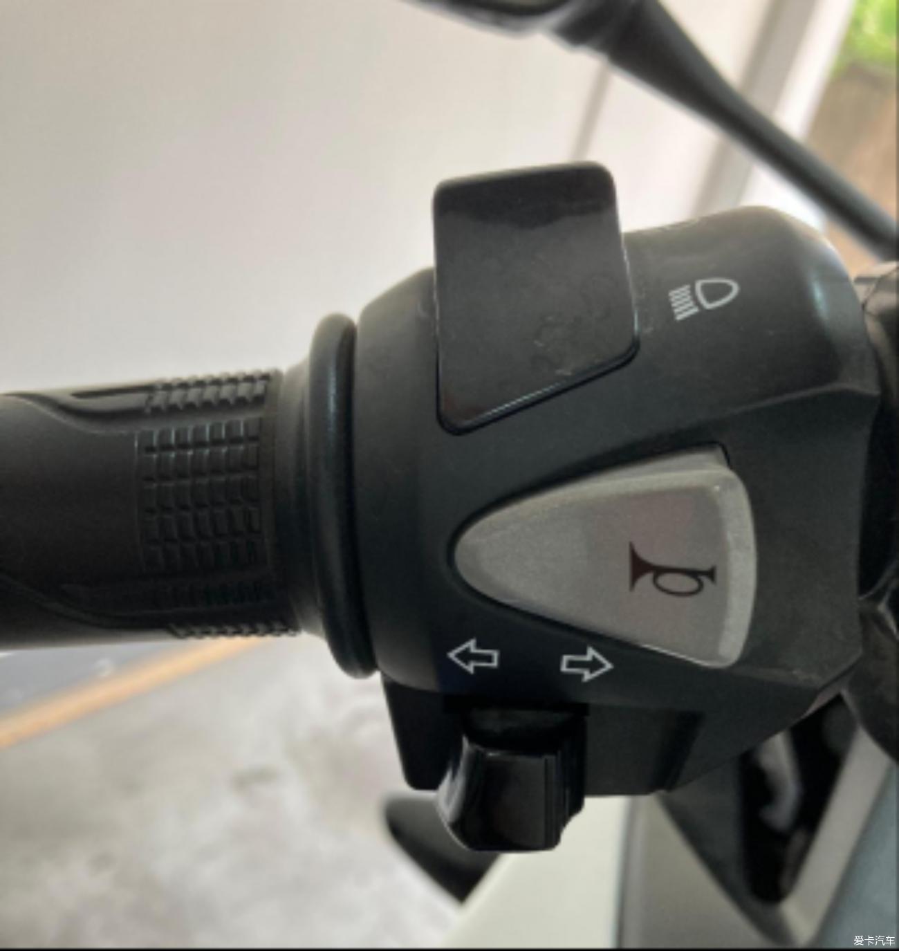

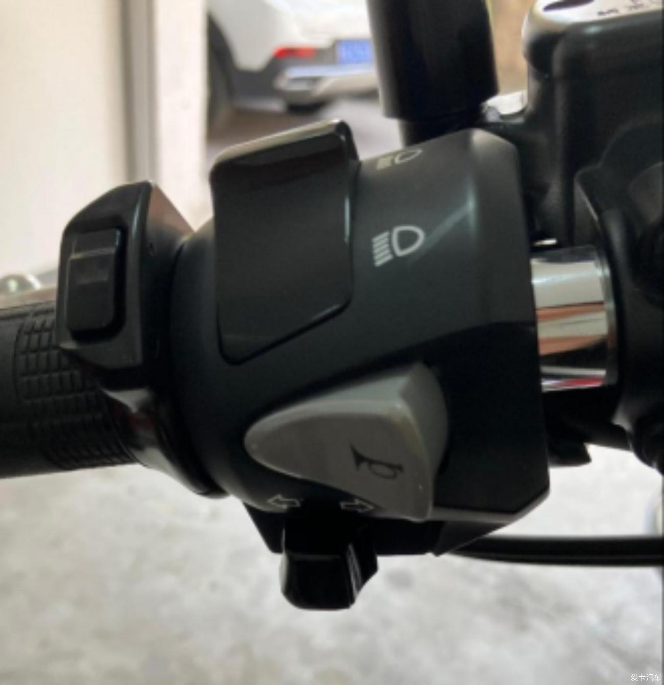

CBR300R左把手,按键造型布局与CB1100一致

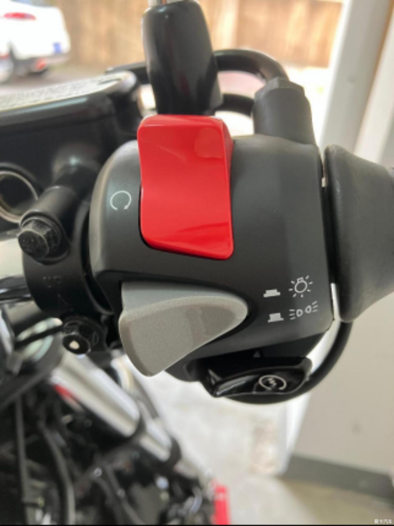

CB1100右把手

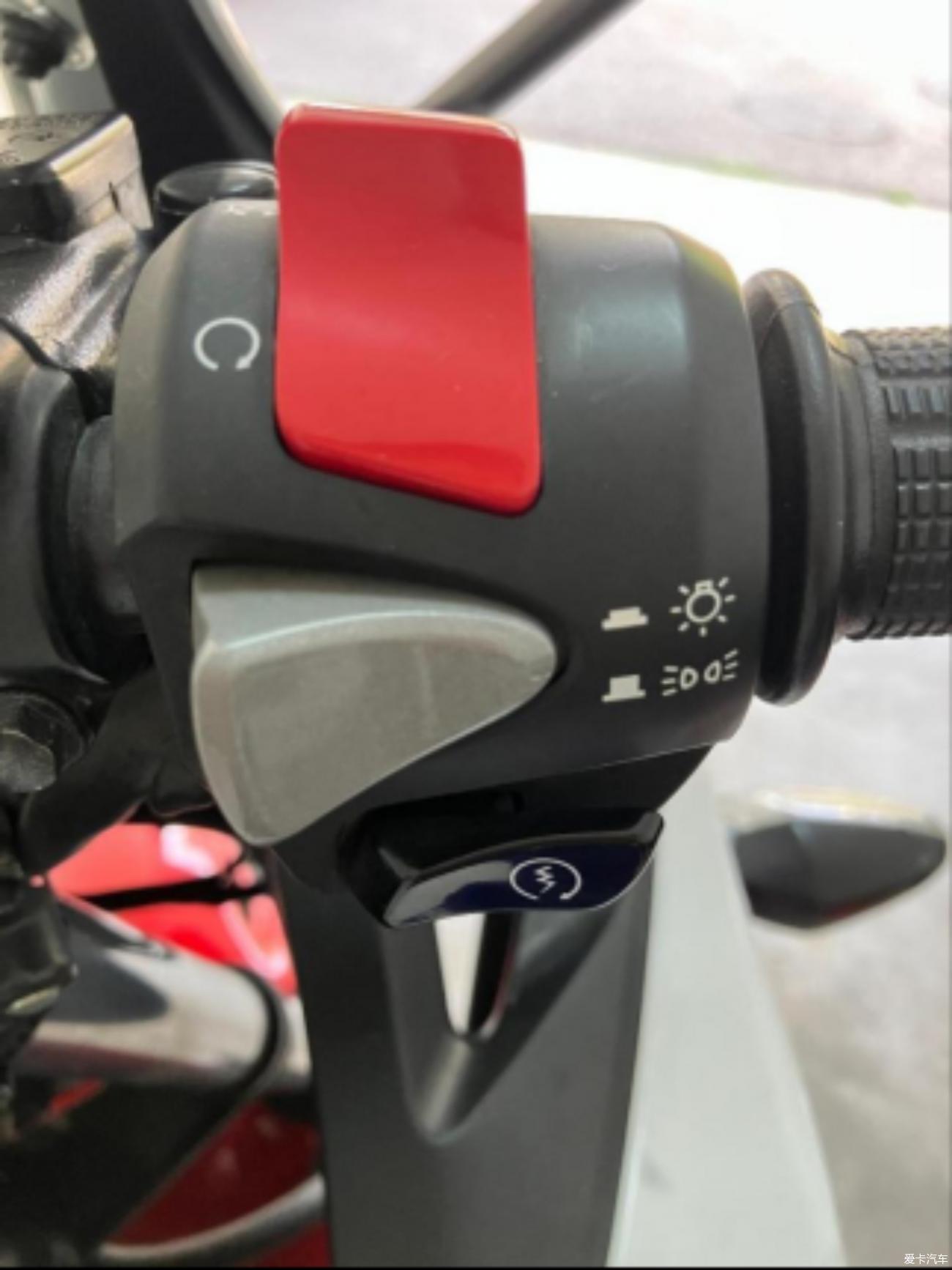

CBR300R右把手,按键造型布局与CB1100一致
