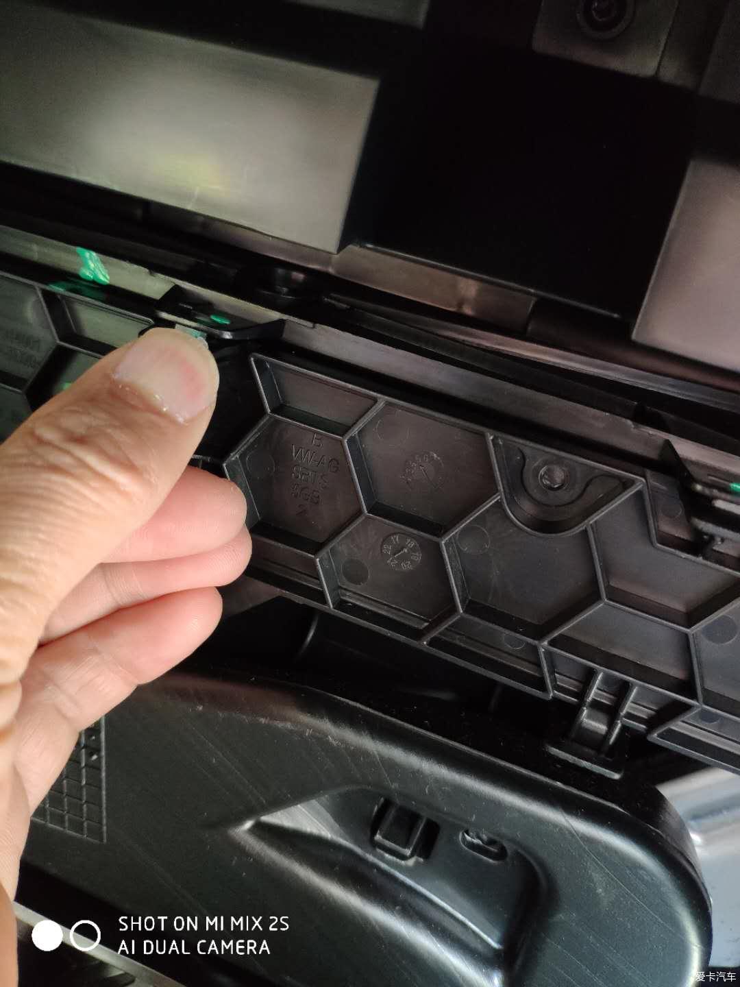

打开副驾位的手套箱,注意扣位不能用蛮力,一边抠一半顶住后再抠另一边,这个位置很容易断,扣断换手套箱总成就因小失大了!
手套箱打开后,看到空滤盖子,三个扣位用手抠开,也是一样的,不能用蛮力,抠断就不好了。

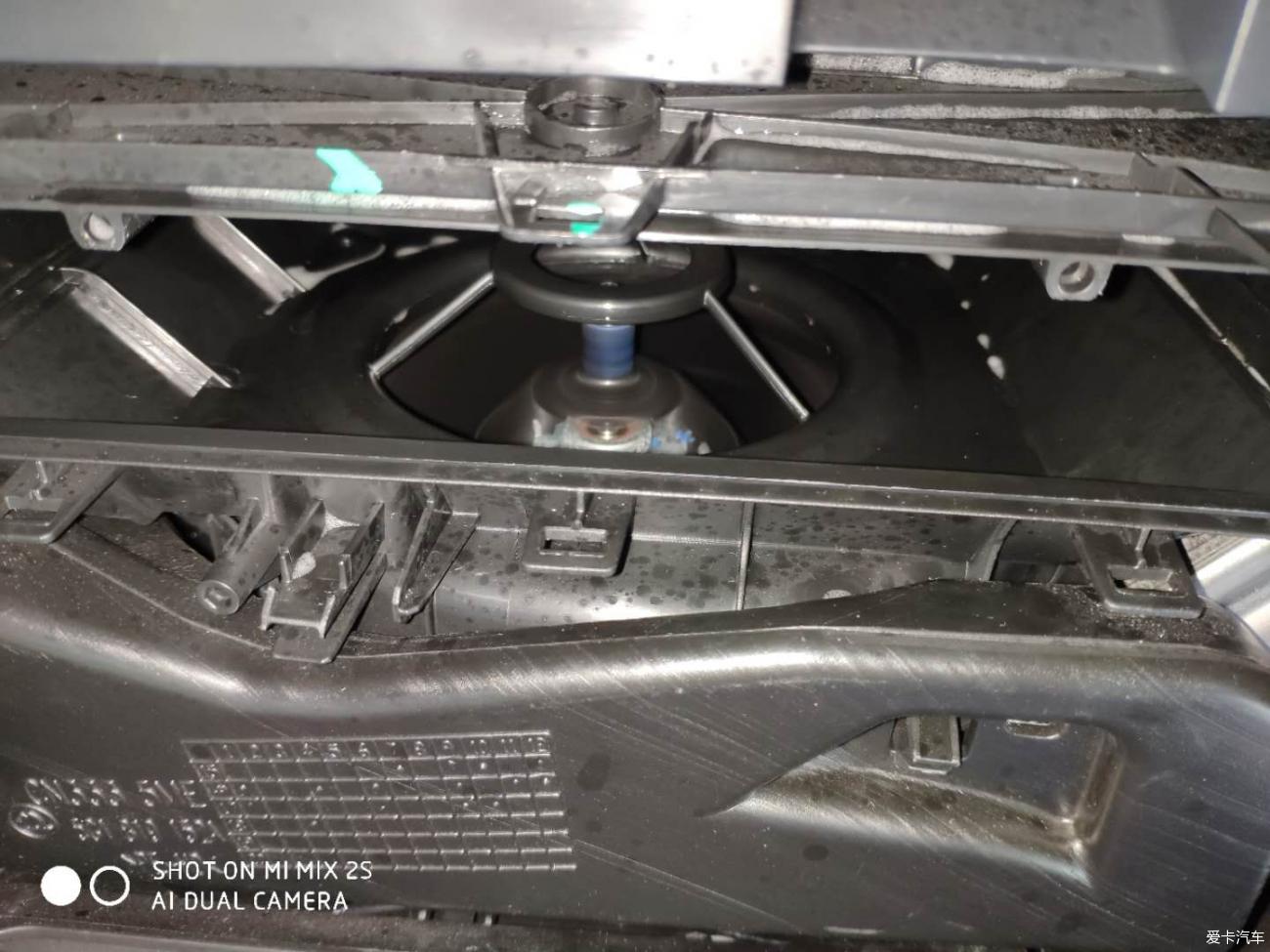

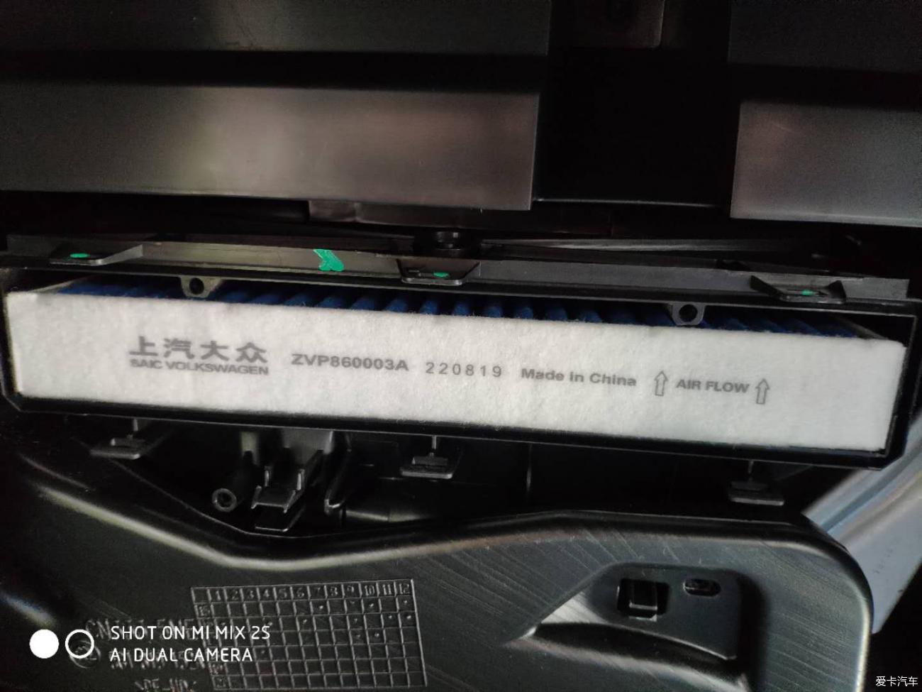

打开后拿出空滤,(换空滤就是这个步骤了,换个空滤3分钟搞定),看到了风扇位置。

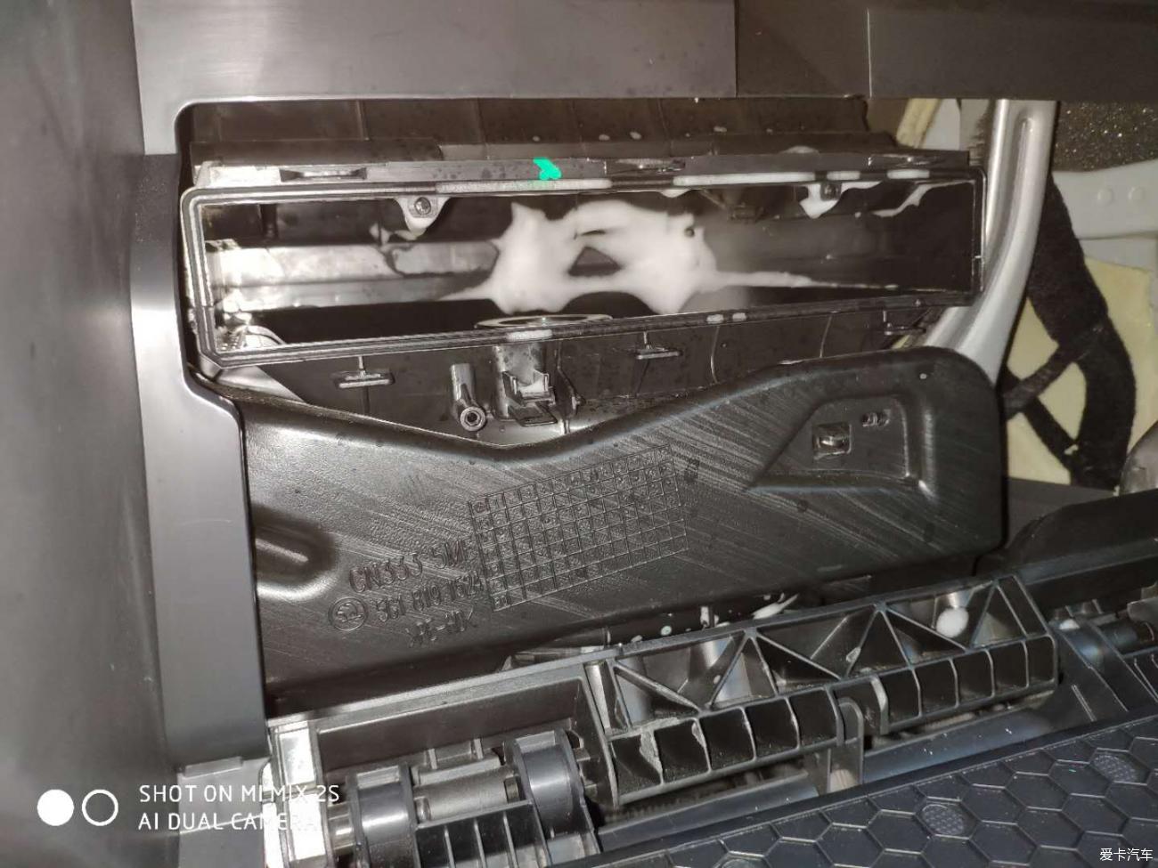

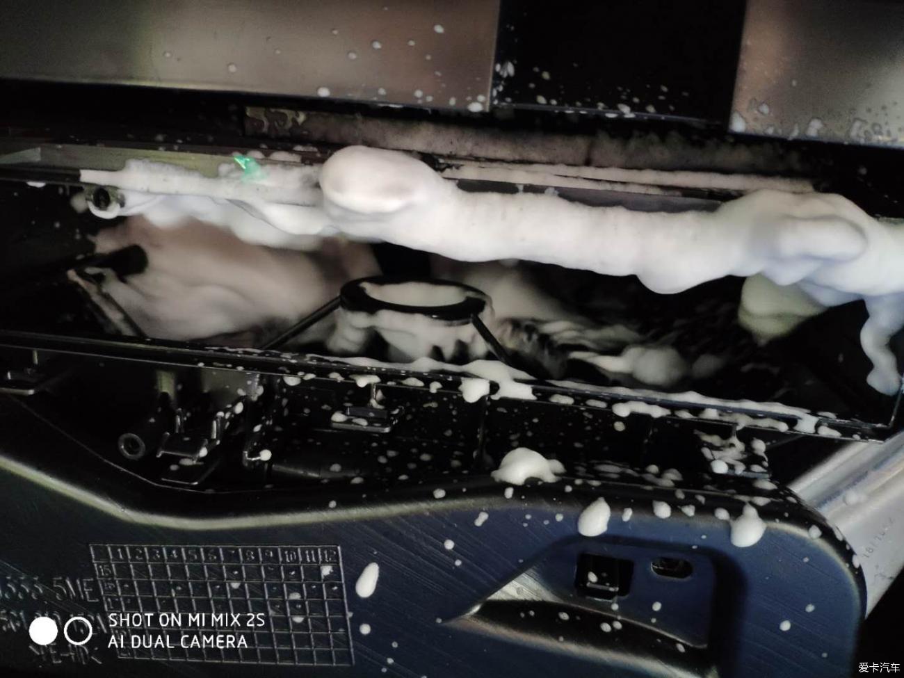

用清洗剂喷管对准中间吸气位置。喷一会停一会,一直到喷完一瓶
空调一直开着,大约10分钟后,泡沫会全部被走,这时可以空调滤装回去(注意箭头方向),外面的泡沫擦拭干净。
清洗泡沫随着鼓风机吹到空调管道里进行清洗
