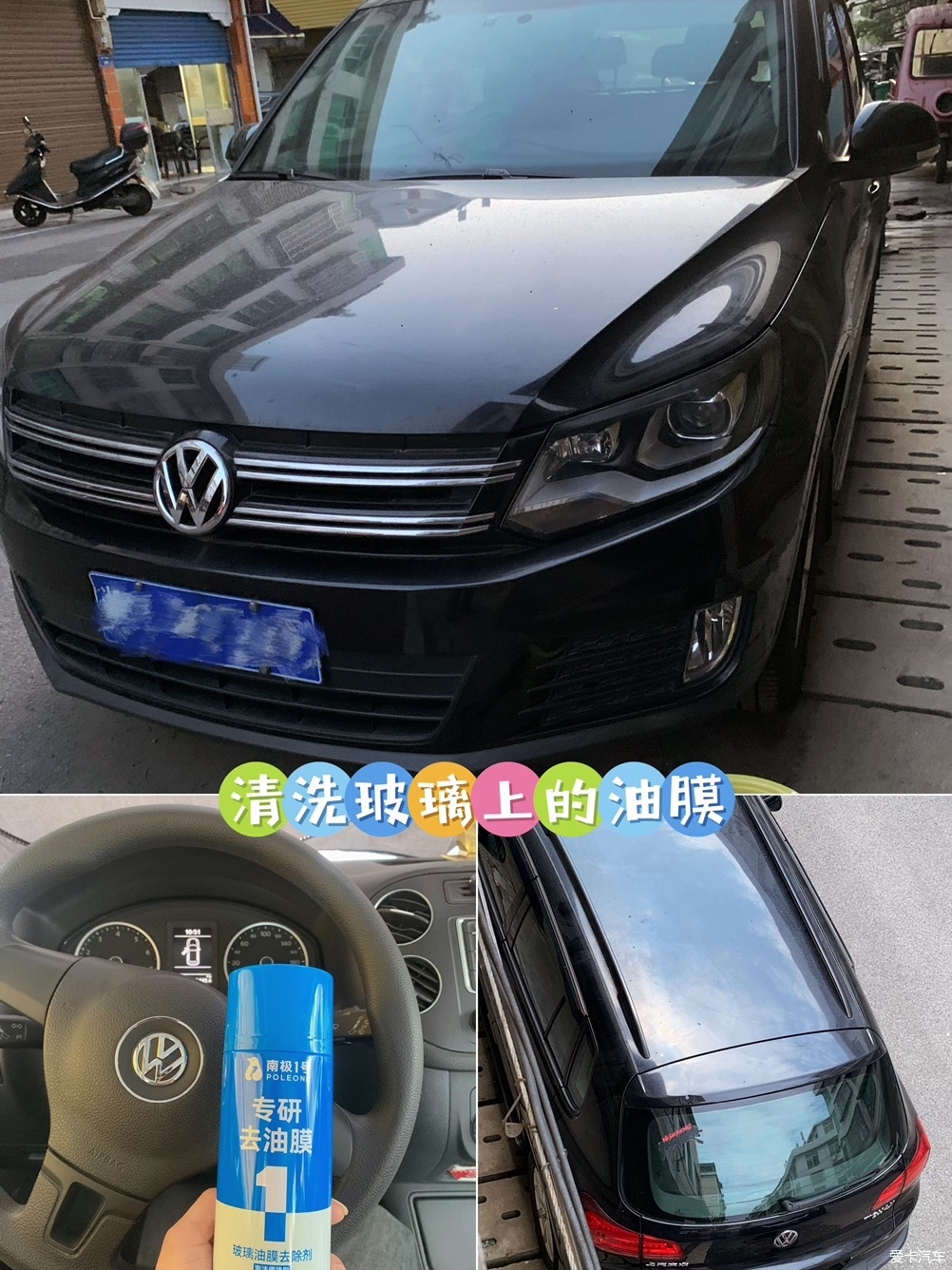

准备工具:玻璃油膜去除剂、洗车海绵、水桶、水、毛巾

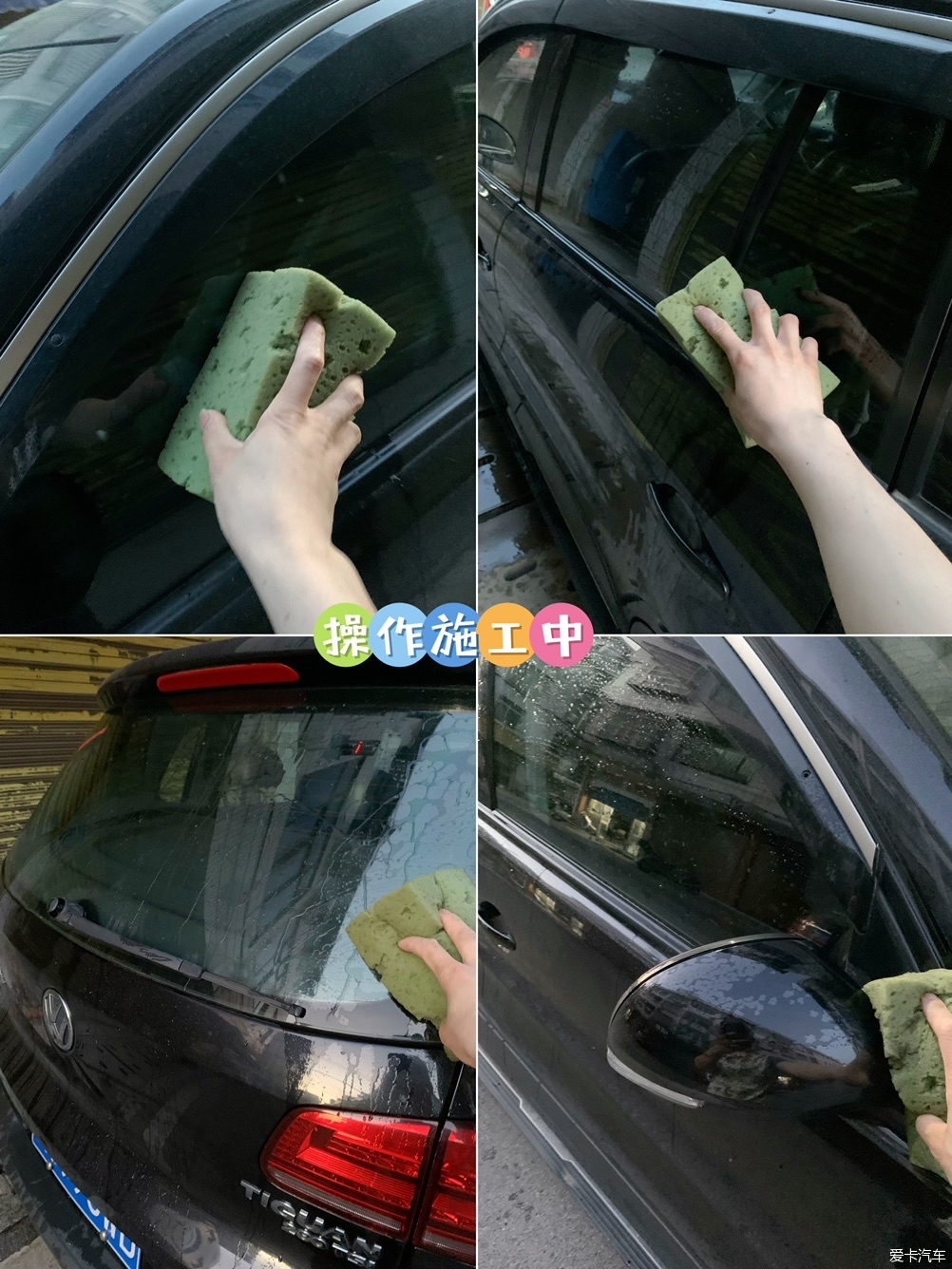

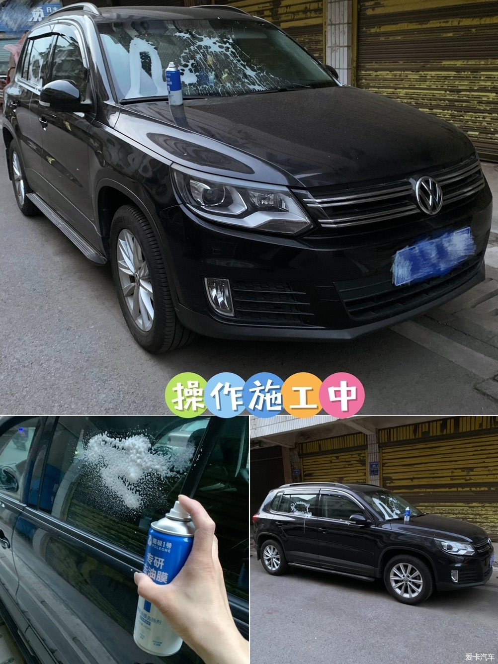

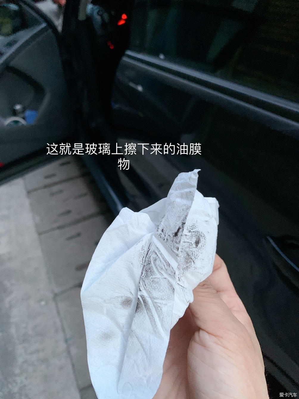

操作方法:先把整个车的玻璃表面清洗干净,然后把油膜去除剂喷在玻璃表面,用海绵用力按压反复摩擦均匀,最后用清水把玻璃冲洗干净在用毛巾擦干净。

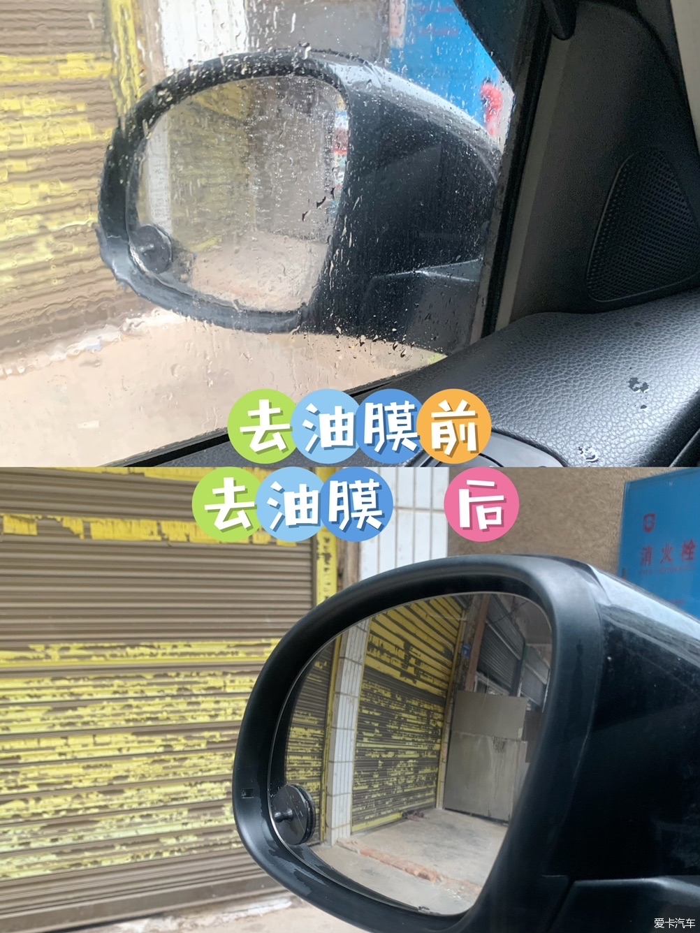

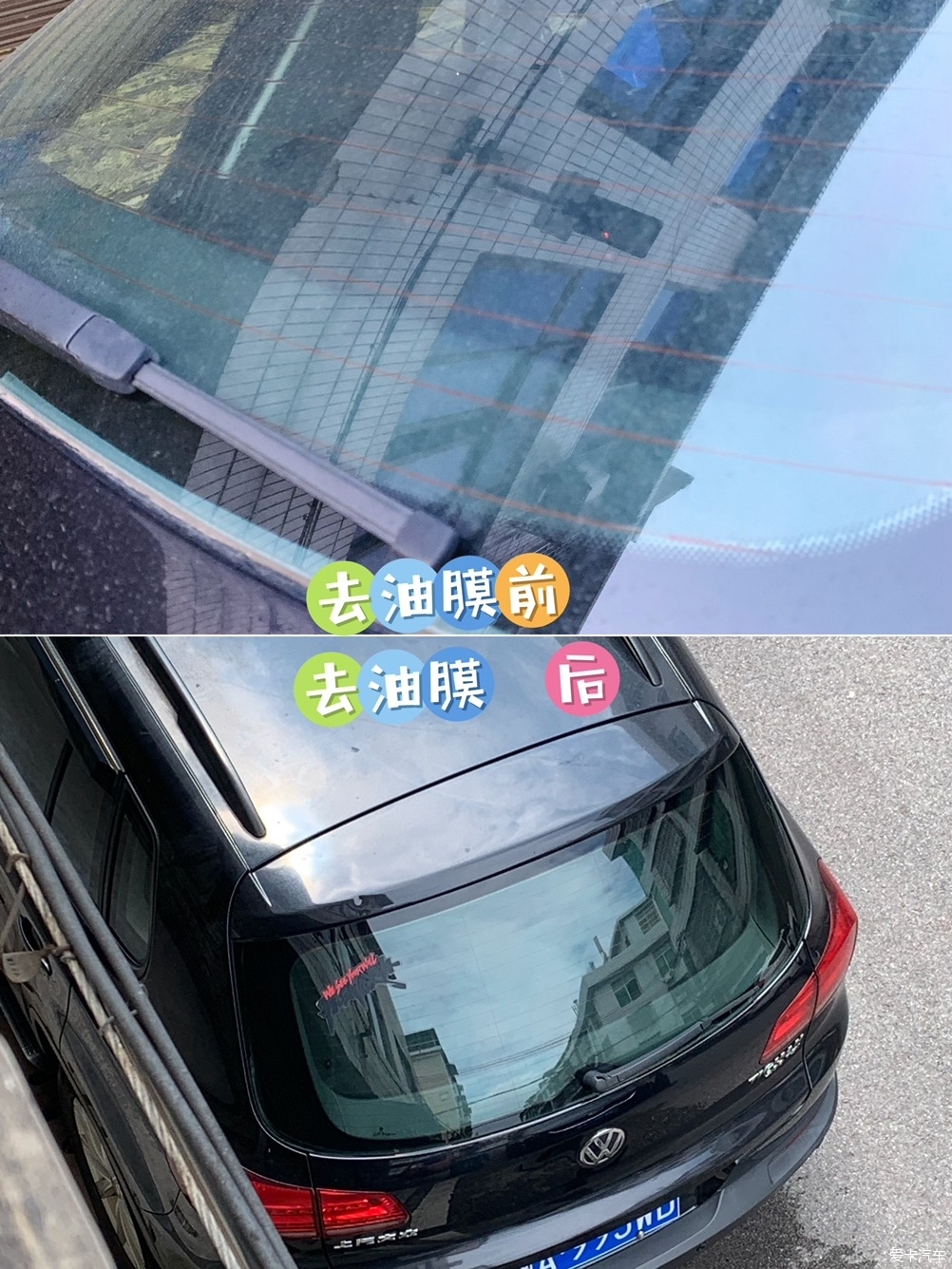

使用效果:一套清洗流程操作弄完之后,整车的玻璃清澈度比原来的效果要好很多,玻璃的透光度在白天在阳光的照射下没有那种反光模糊的视线感觉了,行车中透过车玻璃看着车外的一切,我的视线很清澈明亮,这种视线感觉如同我刚提车的那种感觉,开车视力明亮行车时更安全呢。
