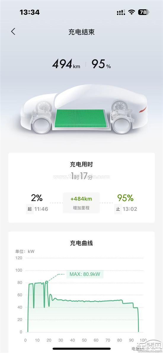

小鹏P7电池容量虚标严重
这个问题车质网也有投诉,购车三年以来均觉得续航不正常,平时开到11kwh/100km的平均能耗也只能开300km左右,然后去找售后,售后人员三番五次推脱狡辩,只会说是驾驶习惯问题,说平均能耗只适用于单次行驶100公里以上才准。后来我持续要求帮忙检查电池,他们先是要求我把最近的充电记录发给他看,显示续航增加396km(这款车充满电是w车ltp工况520km)充进去的电量是48质.01度,即为充进去了总电量的76.15网%,所以算出来电池包总电量是71.9度。后来售后人员不认可我这个数据,然后他们自己把车开过去耗电然后他们自己充,如图一图二,然后通过同样的计算方式电池包电量为71.92度电。明显是小于官方标配的77.9度。再后来他们又说这个车还是没有问题,跟我解释说在他们行业里充电的度数是按照电流来计算的,始终不承认电池有问题。
