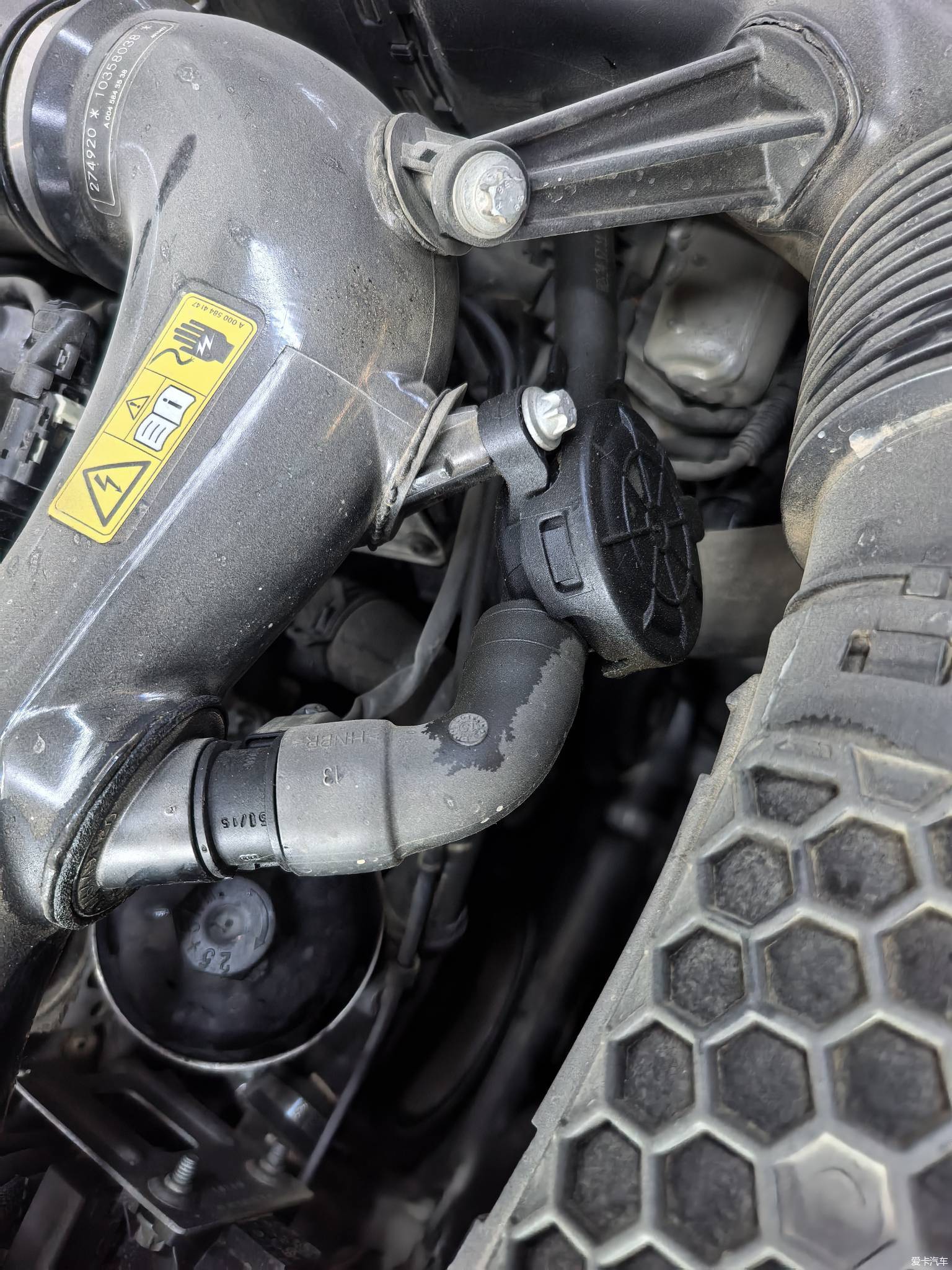

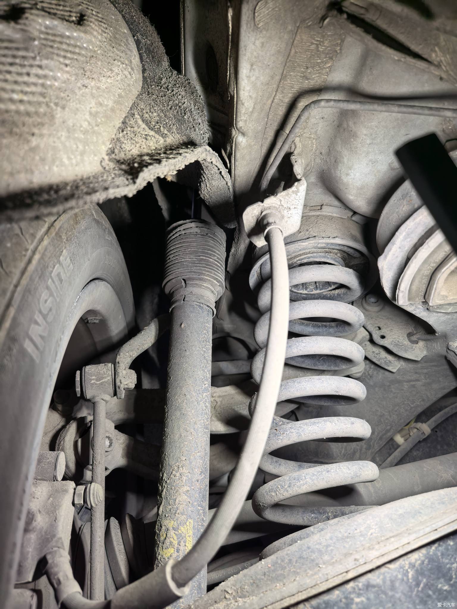

都不知道这个叫什么名字?人家说是有点漏油说暂时不影响。然后后面两个减震器防尘套破了,这个需要及时更换么?TB有好点的套套么,这个到路边店换靠谱不?

您好,图一这个我看着图片的油渍感觉像是拆卸机油滤芯时有滴落,您用化油器清洗干净,再观察一段时间。
减震器防尘套,还是要尽早换掉,否则会影响减震器的寿命。 防尘罩不贵,但工时费不便宜。记得四轮定位:网页链接

引用 赫尔米特沃纳 于 25-05-14 11:31 发表的回复
好的 我注意观察下

还有这个最坏的结果是什么?这个修下来要多钱啊?
另外有没有防尘套推荐的店铺?

引用 zhangyang9616 于 2025-5-14 15:48 发表的回复
您好,渗漏的应该是废气三通阀吧?  这个不贵。 按赫版说得,先清洗干净,继续观察,等机油有明显渗漏,再去买了更换。

引用 zhangyang9616 于 2025-5-14 15:58 发表的回复
另外有没有防尘套推荐的店铺?
您好,去淘宝买销量大的店铺都行。  这是更换的说明:  网页链接  ,别用手机看我回复的链接,手机看不到链接内的图片,只能用电脑看论坛;你用电脑登录后,点击页面右上角的“返回经典版”,在经典版页面内,自学各个链接,这个提醒很重要。

引用 严守壹 于 2025-05-14 20:42:55 发表的回复
这个位置拆卸机油运行时经常会滴落机油,造成渗透的假象

引用 赫尔米特沃纳 于 2025-5-15 22:07 发表的回复
您提醒的很对
