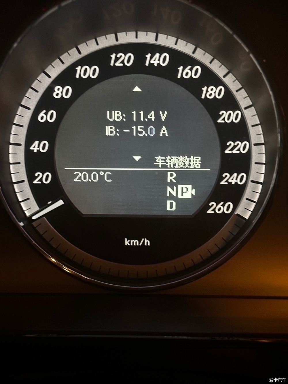

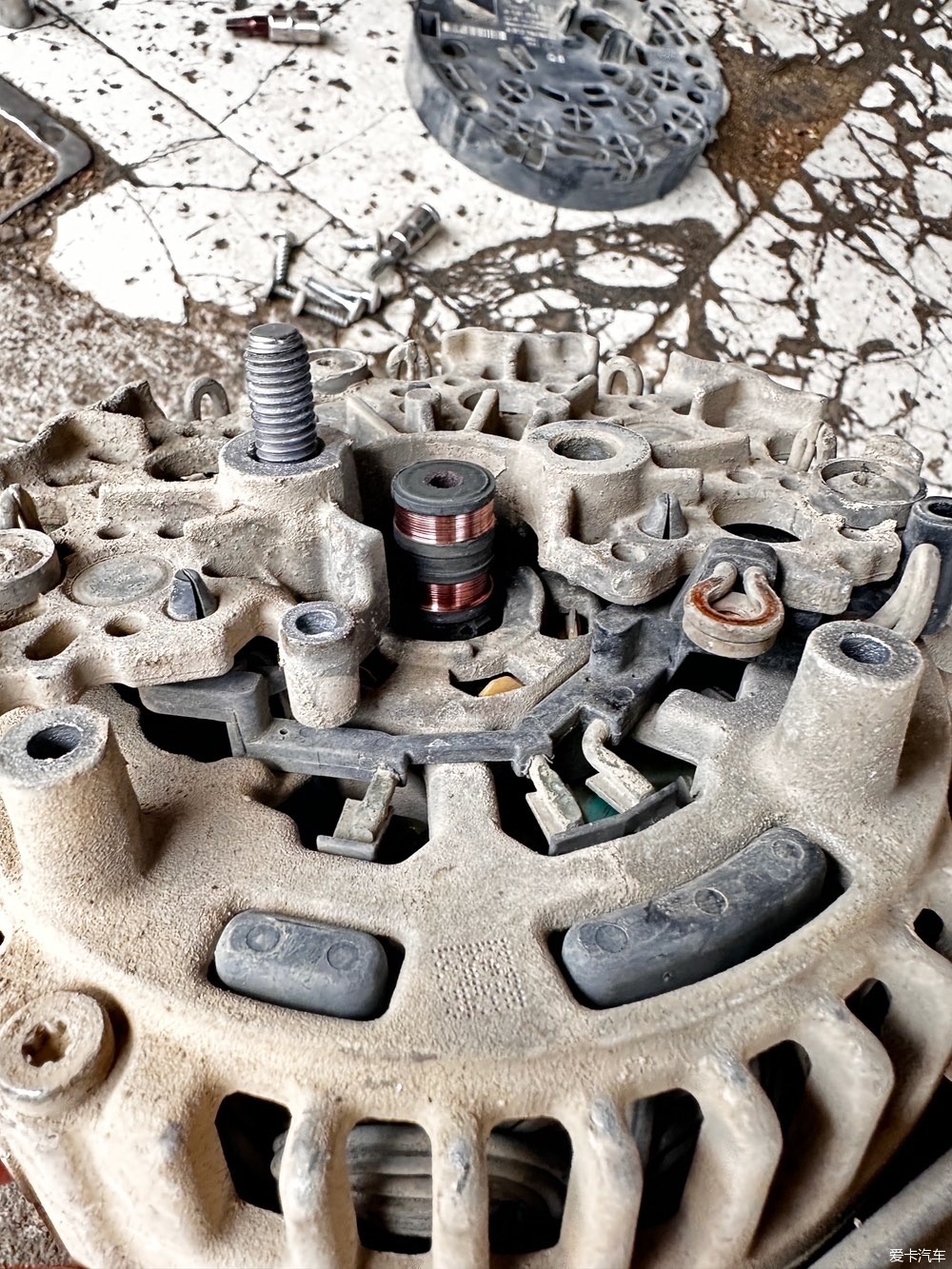

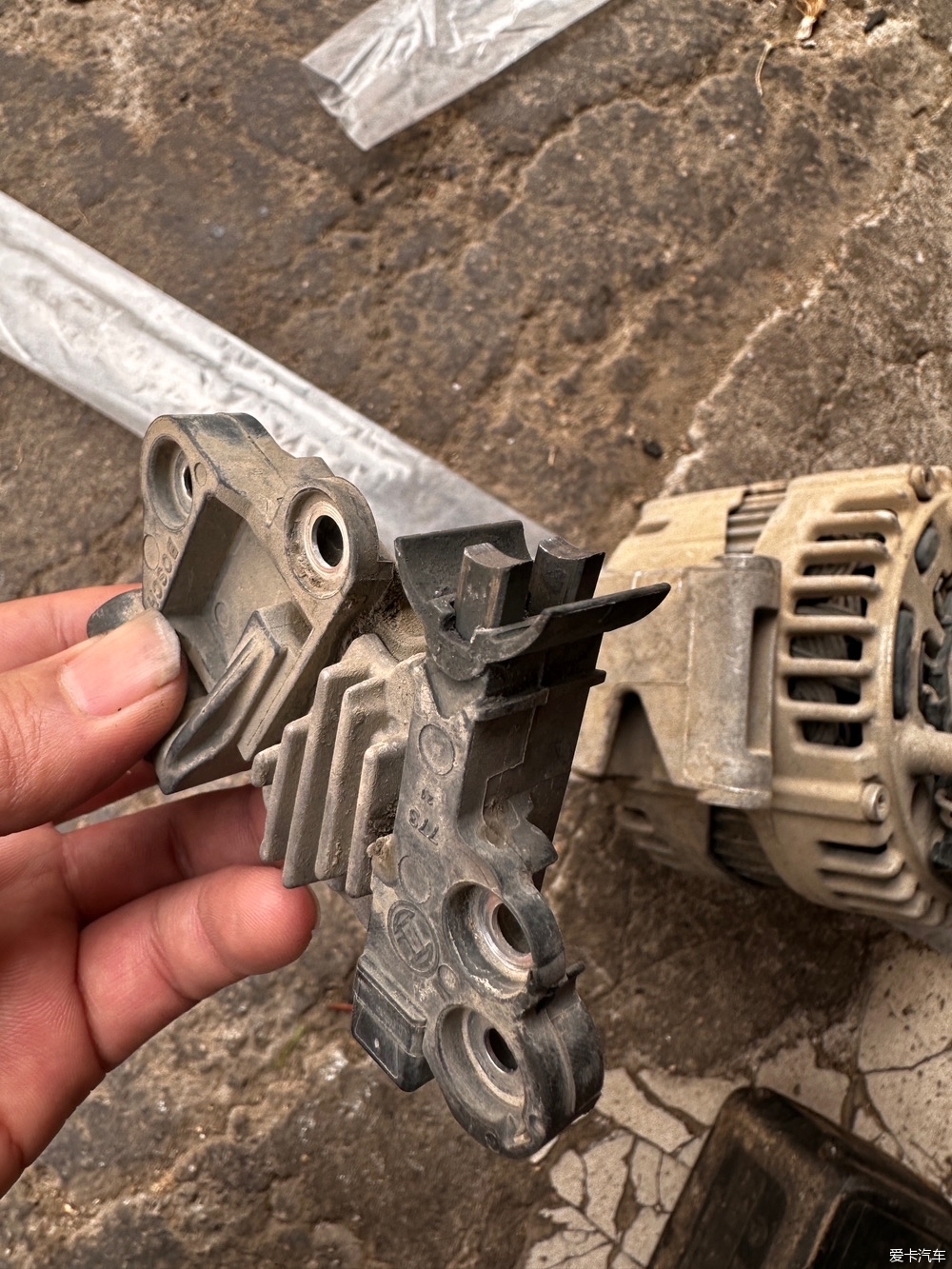

电瓶发电量低,容易亏电。发电机没有问题,把碳刷总成换了。发电量显示12.5V,正常14个。现在计划是买个电瓶传感器。
有人说这个问题。把插头拔了,发电量上升14,插上就是12.5
怠速的时候。
通电,没有打火的时候。
发电机没事,铜圈也可以。把碳刷总成换了。
原装碳刷总成博士的,有磨损。

引用 YFY龙行天下 于 25-05-08 16:03 发表的回复
这碳刷换的早了,还可用10W公里

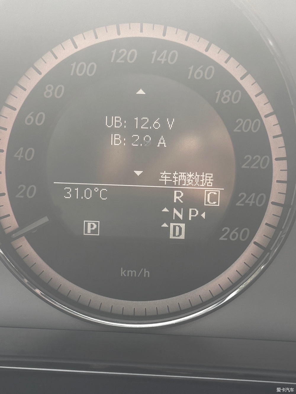

发表于 2025-05-08 17:33    IP属地:未知
不是传感器的问题,是软件的问题,按链接执行:网页链接  ,别用手机看我回复的链接,手机看不到链接内的图片,只能用电脑看论坛;你用电脑登录后,点击页面右上角的“返回经典版”,在经典版页面内,自学各个链接,这个提醒很重要。

来自 爱卡iPhone版 发表于 2025-05-08 20:19    IP属地:未知
引用 ycfnlp 于 2025-05-08 16:31:43 发表的回复
这碳刷换的早了,还可用10W公里
差点换国产发电机。150元换个总成碳刷试试吧
来自 爱卡iPhone版 发表于 2025-05-08 20:36    IP属地:未知
引用 严守壹 于 2025-05-08 17:33:21 发表的回复
不是传感器的问题,是软件的问题,按链接执行:网页链接; ,别用手机看我回复的链接,手机看不到链接内的图片,只能用电脑看论坛;你用电脑登录后,点击页面右上角的“返回经典版”,在经典版页面内,自学各个链接,这个提醒很重要。...
感谢版主,和我的故障一模一样的。早点上来问问您了,折腾一天,明天去升级一下。电瓶存电太少,稍微不注意漏电后,容易打不着火。
