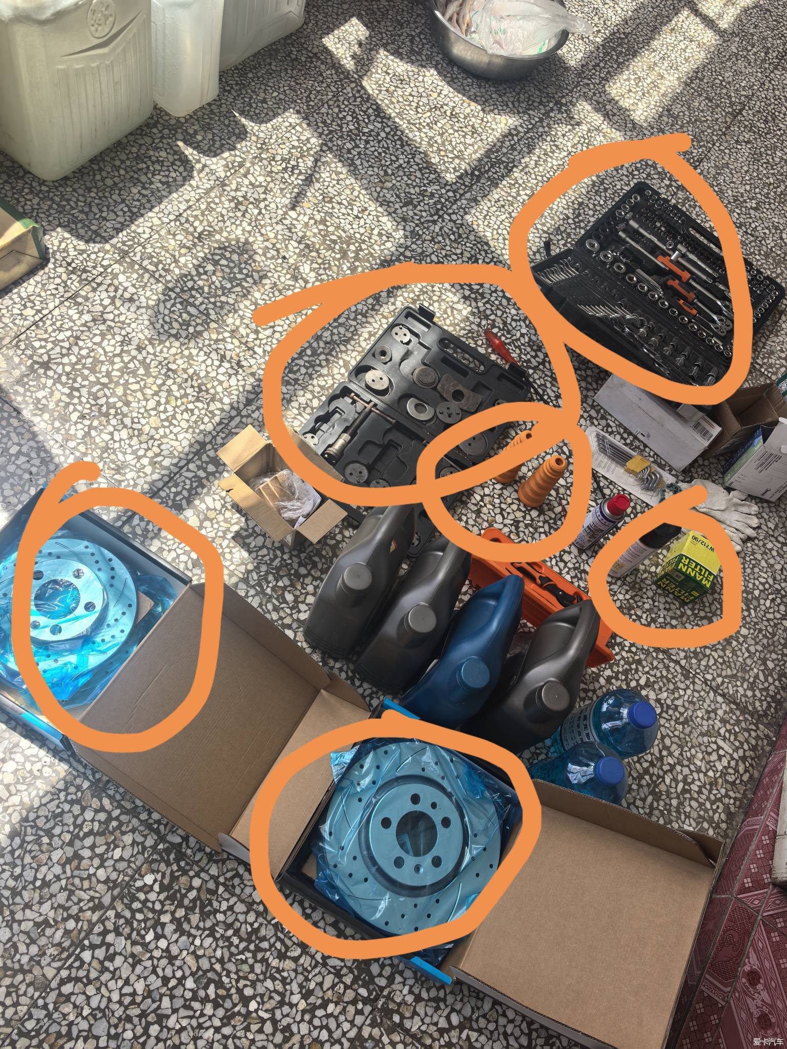

材料、工具合集
宝来更换刹车盘及后减震顶胶

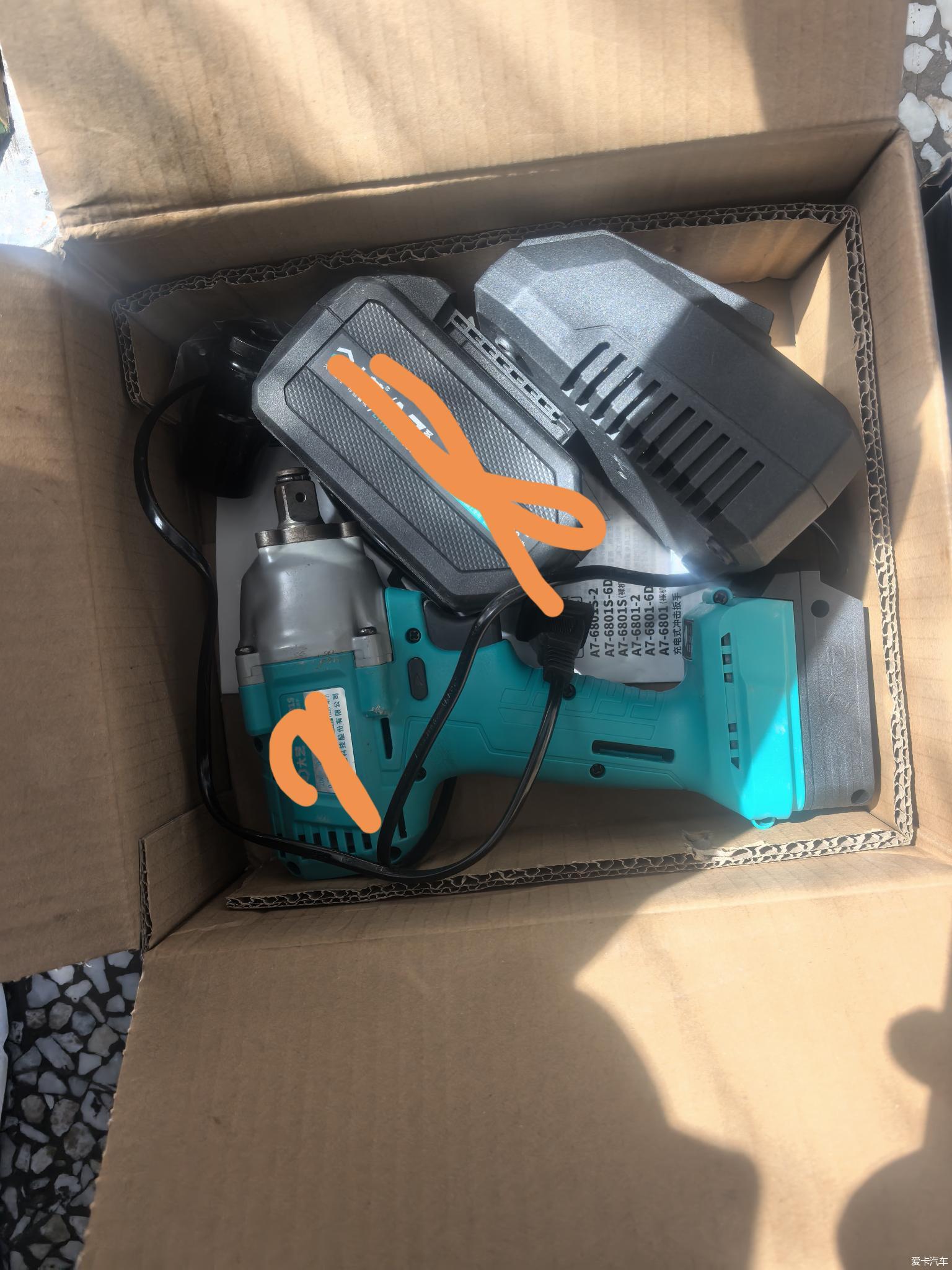

电动扳手,为了防止被删,啥牌子的打码
宝来更换刹车盘及后减震顶胶

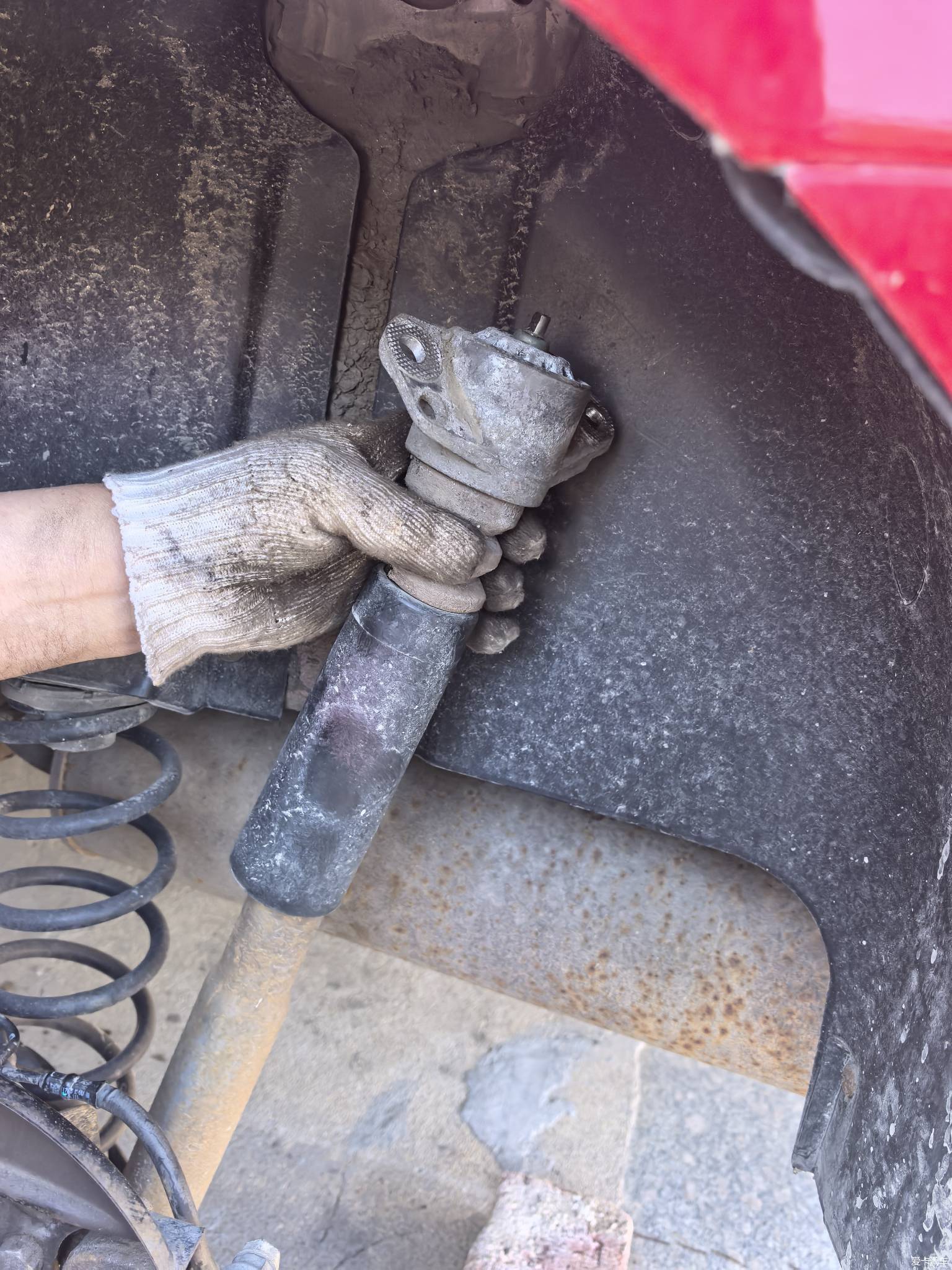

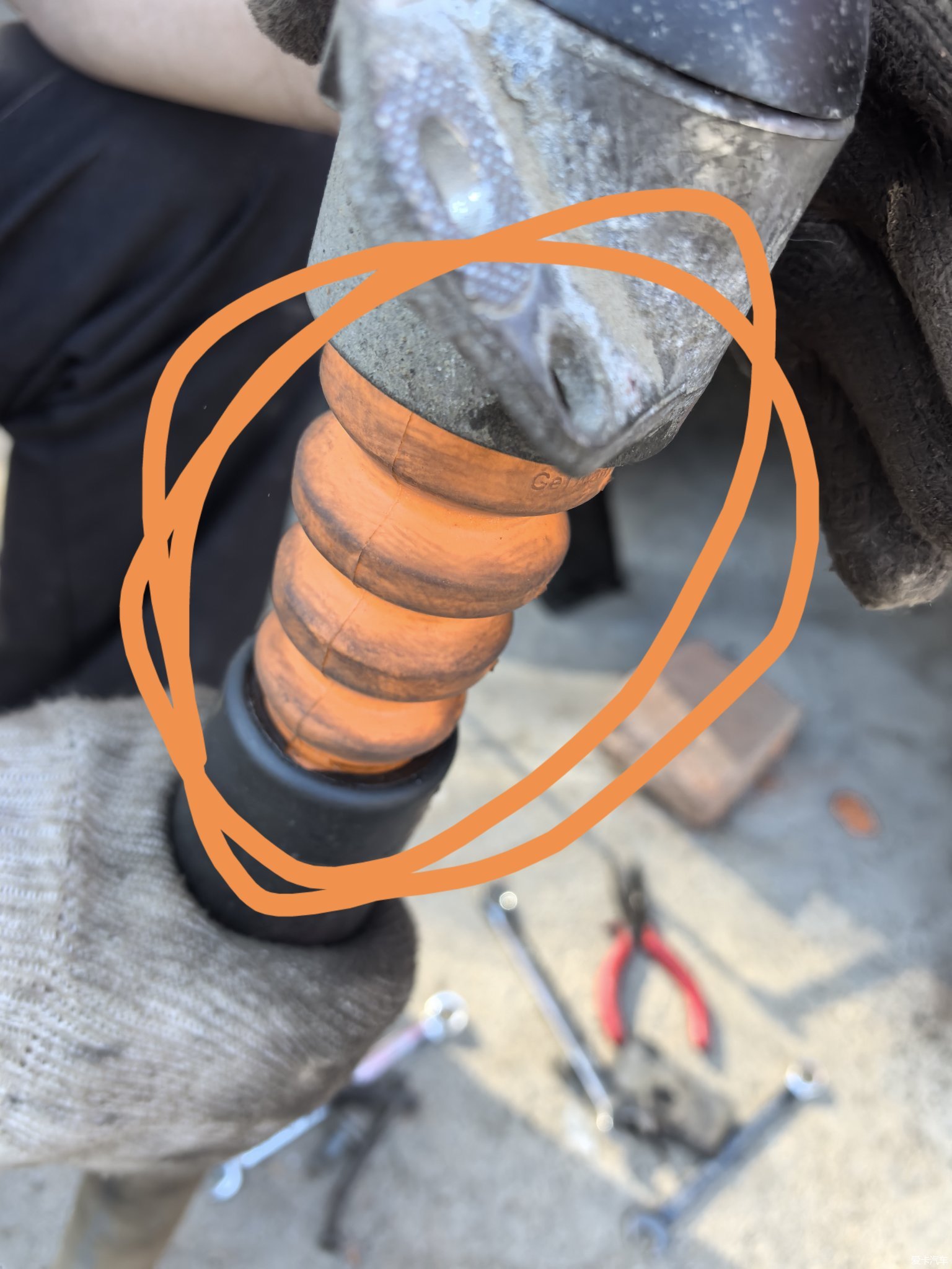

拆后减震顶胶,必用工具
宝来更换刹车盘及后减震顶胶

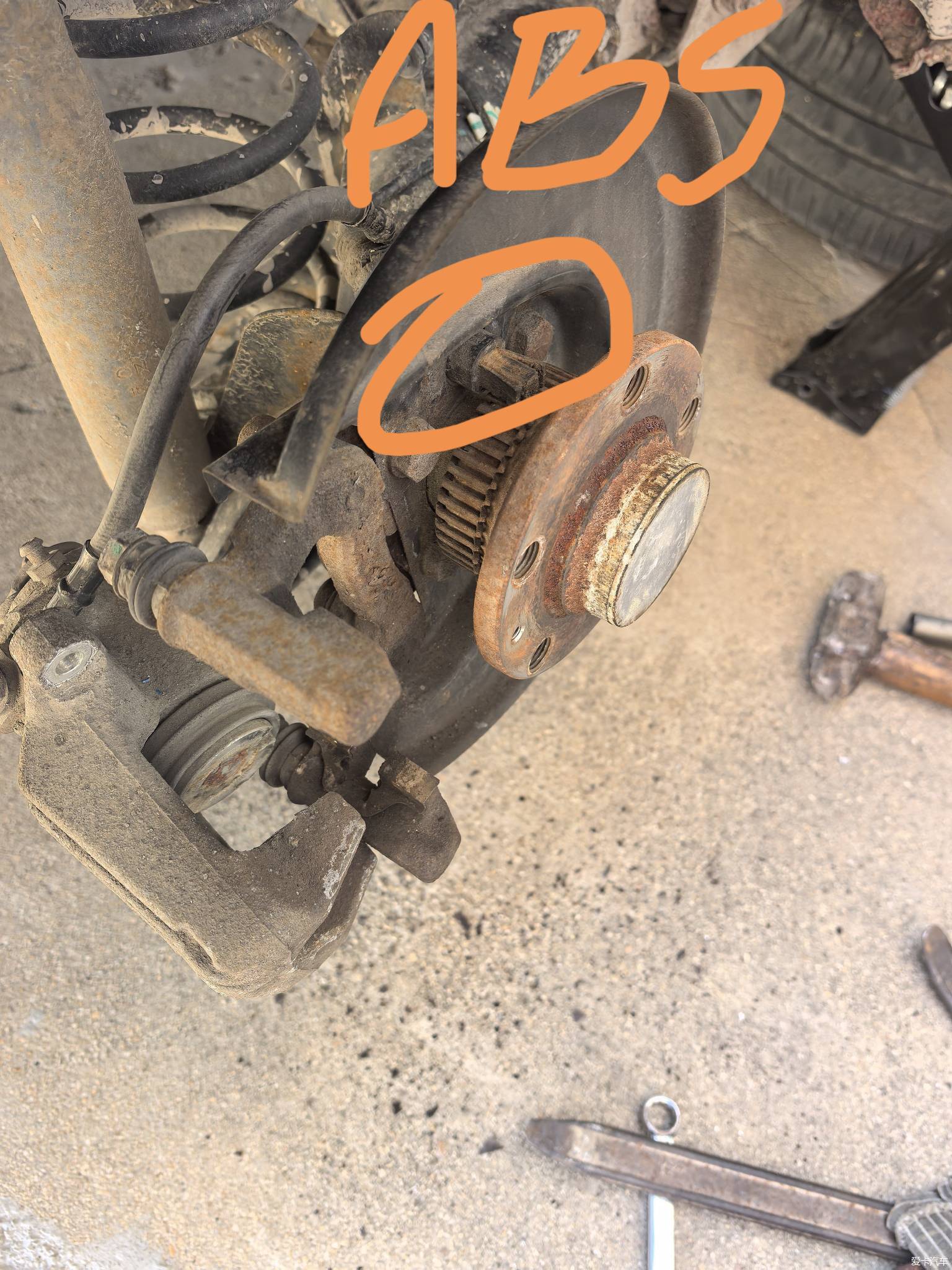

拆下圆盘,abs传感器不太行了。

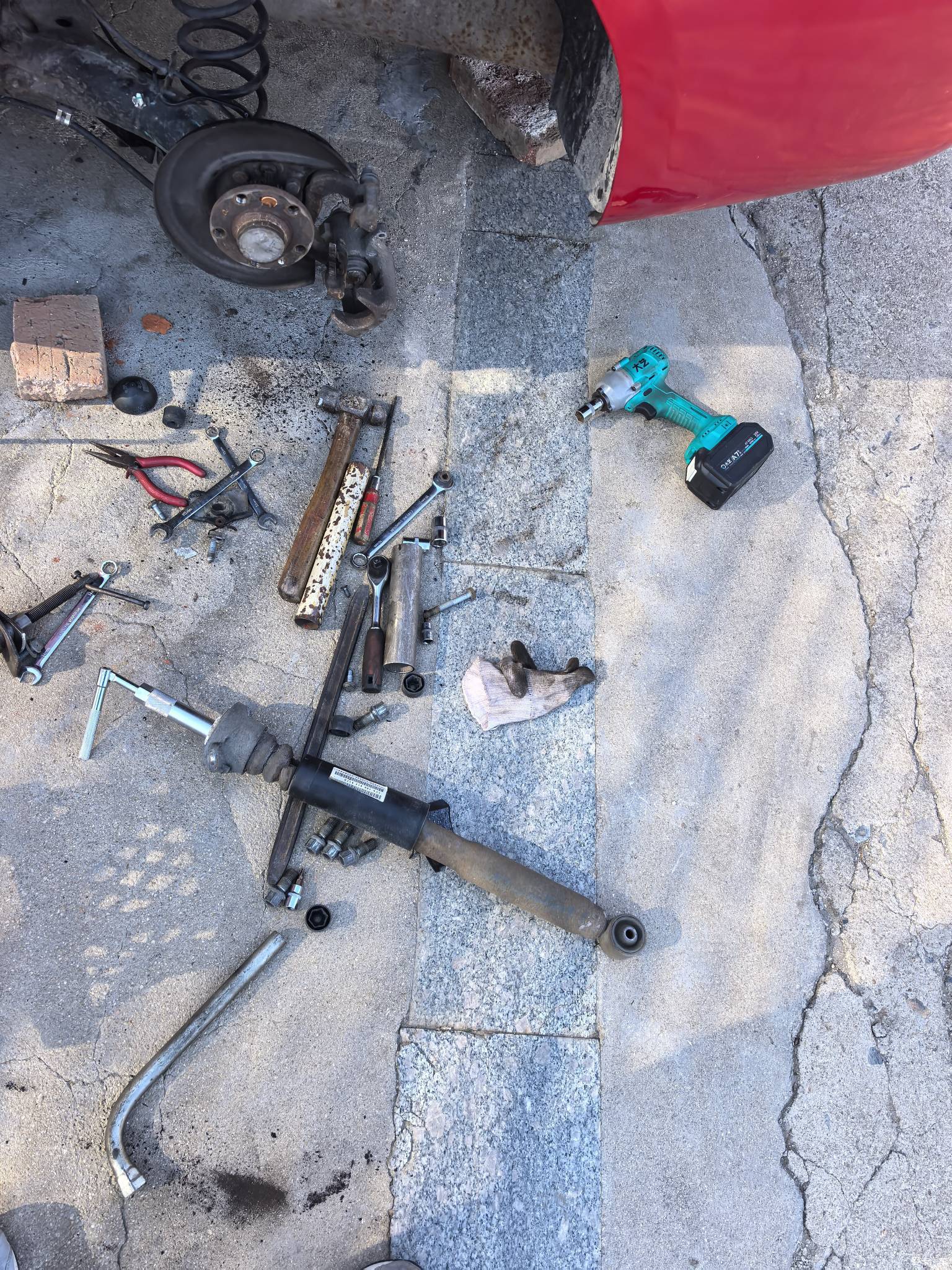

宝来更换刹车盘及后减震顶胶
宝来更换刹车盘及后减震顶胶
换好了
宝来更换刹车盘及后减震顶胶

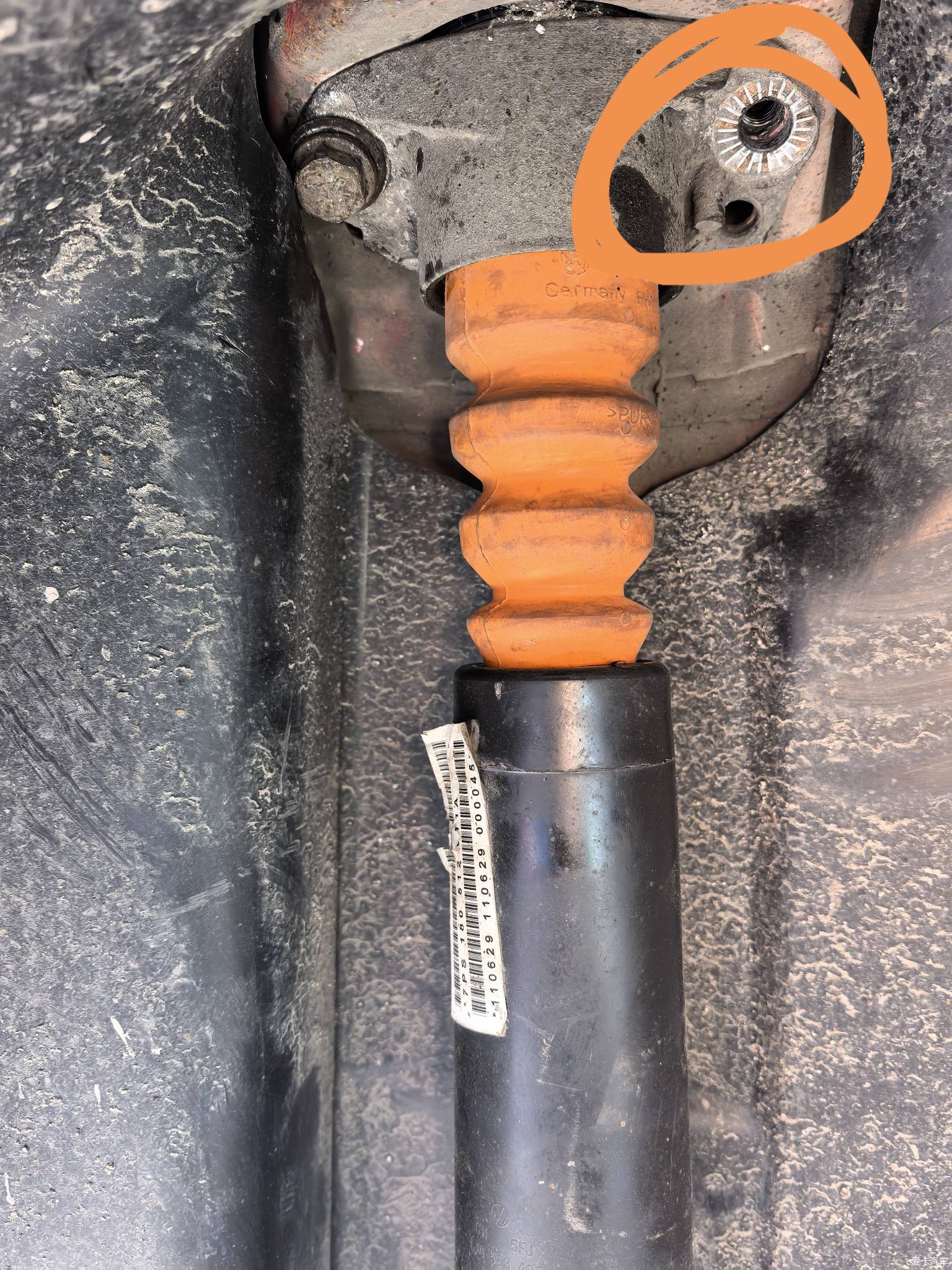

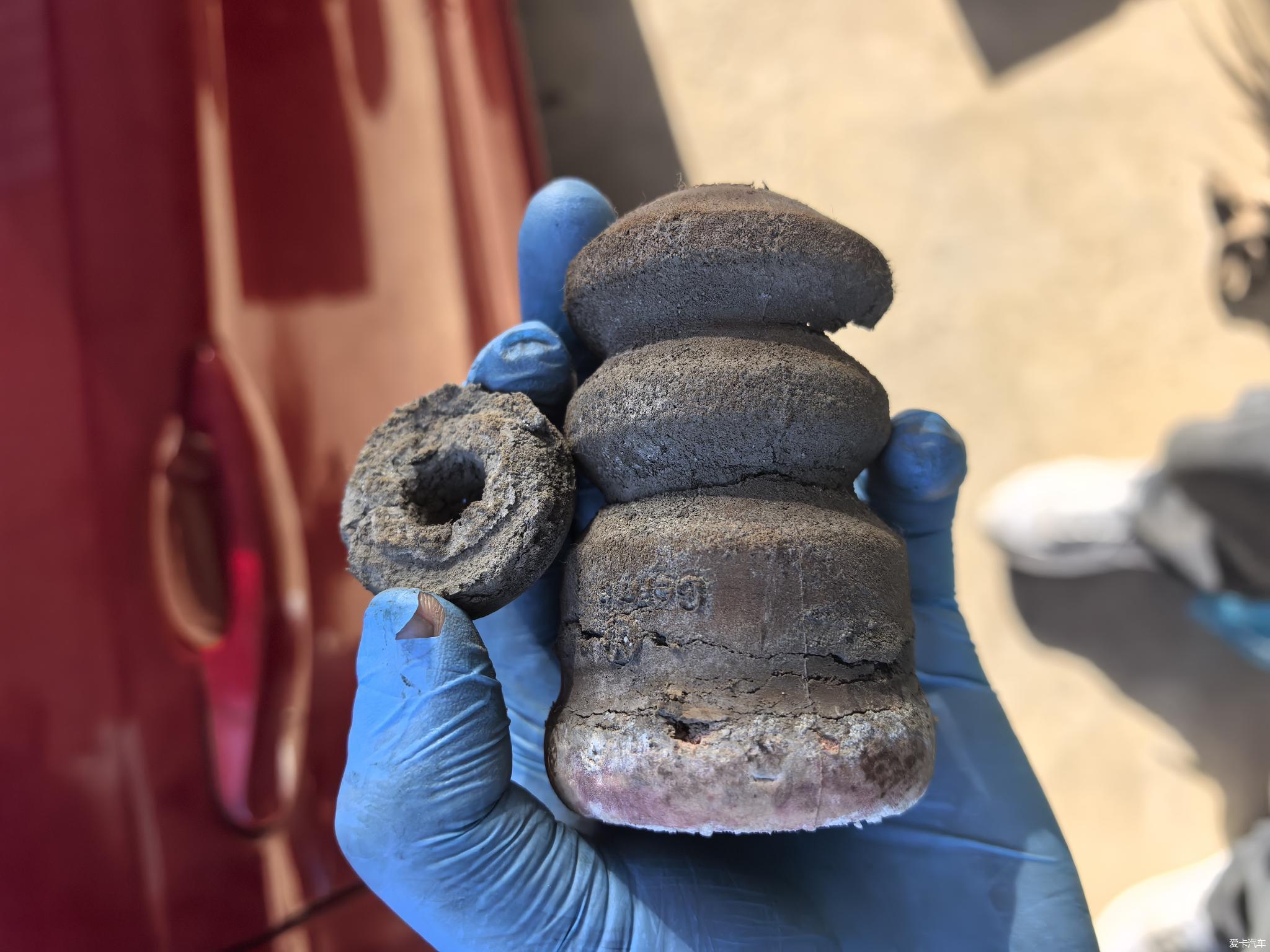

换下的顶胶烂透了
宝来更换刹车盘及后减震顶胶

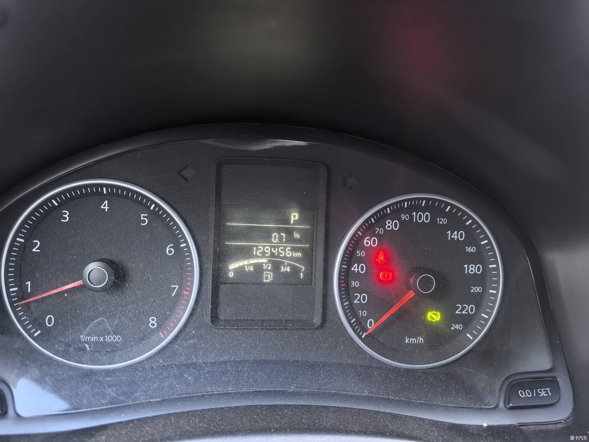

保养里程记录。
