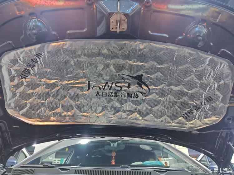

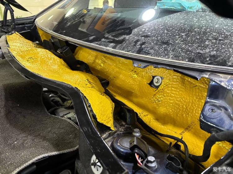

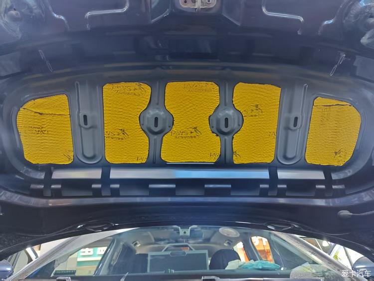

原车引擎盖不仅容易产生振动噪声,发动机工作时产生的热量还会烘烤引擎盖,加速引擎盖漆面老化速度,因此技师在使用金鲨JS300对引擎盖做完止振处理后,又使用引擎盖专用隔热棉,对引擎盖做了隔热处理。为了阻止发动机舱内噪声传入到车厢内部,技师还使用金鲨JS300对水槽做了止振处理。
使用金鲨JS300对引擎盖做止振处理
使用引擎盖专用隔热棉对引擎盖做隔热处理
使用金鲨JS300对水槽做止振处理

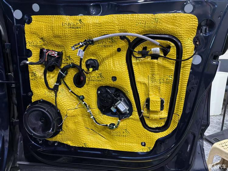

原车门板铁皮结构还算厚实,但是门板内部隔音措施较为欠缺,风噪会通过门板传入到车厢内部。技师使用金鲨JS300对门板做止振处理,有效增强门板处的密封性,以阻止风噪传入。
使用金鲨JS300对车门做止振处理

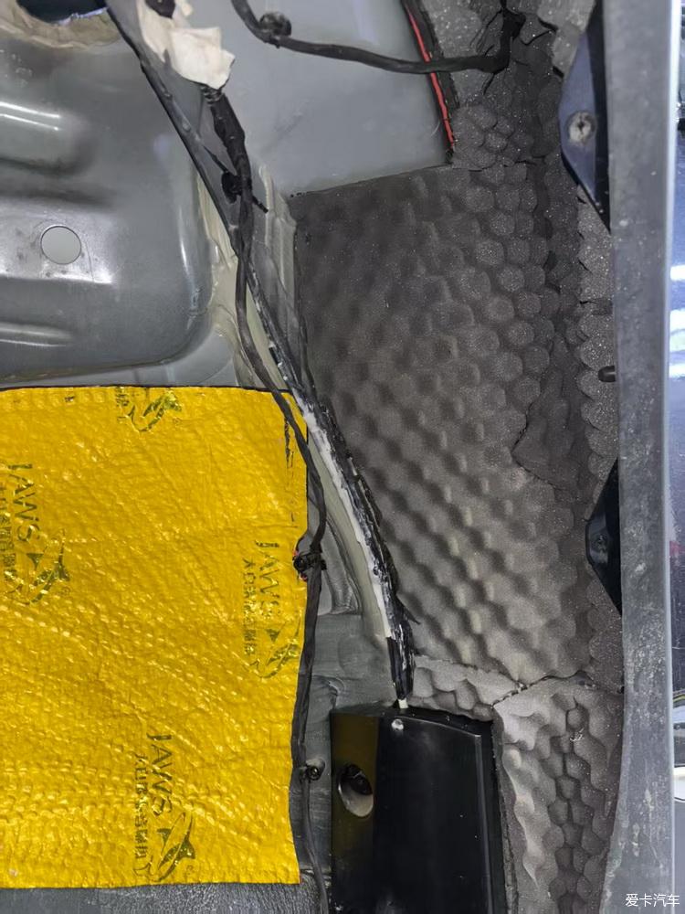

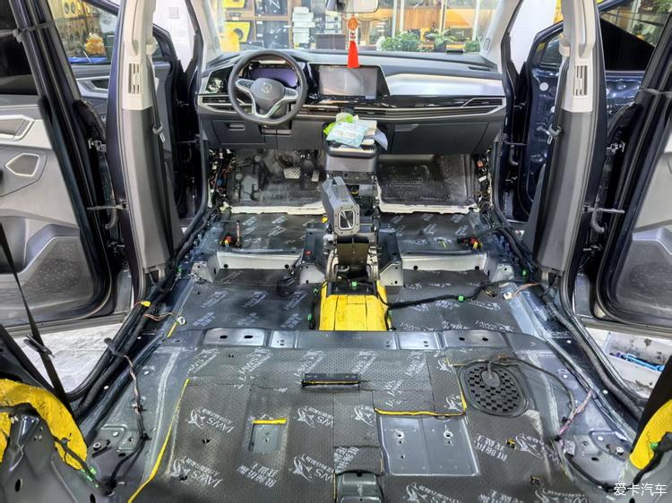

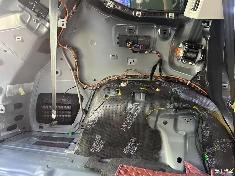

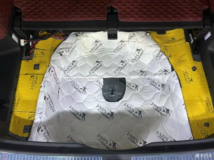

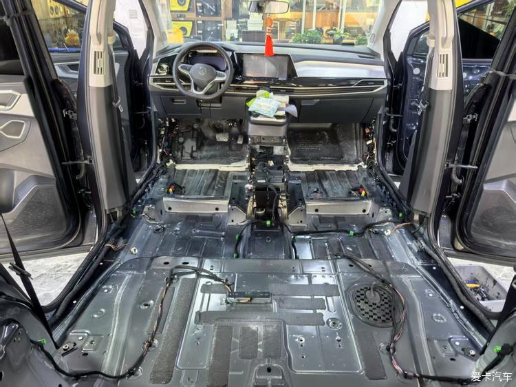

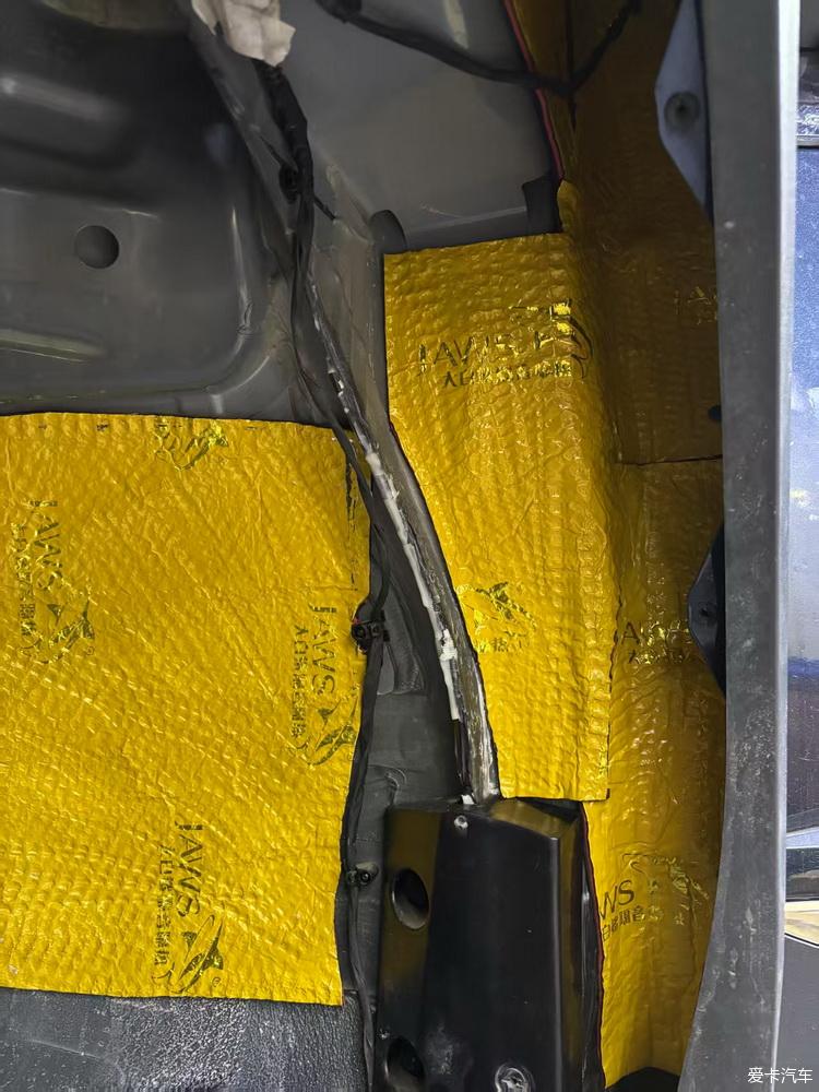

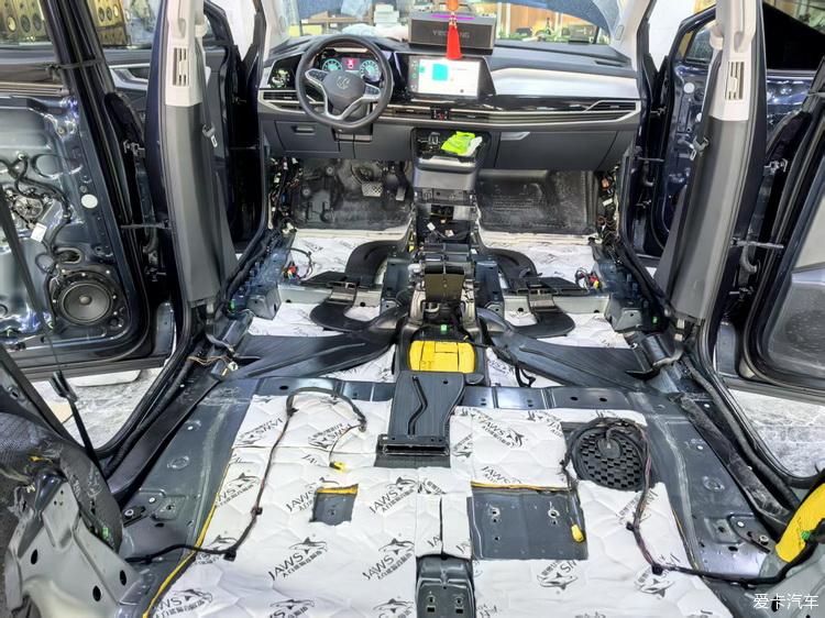

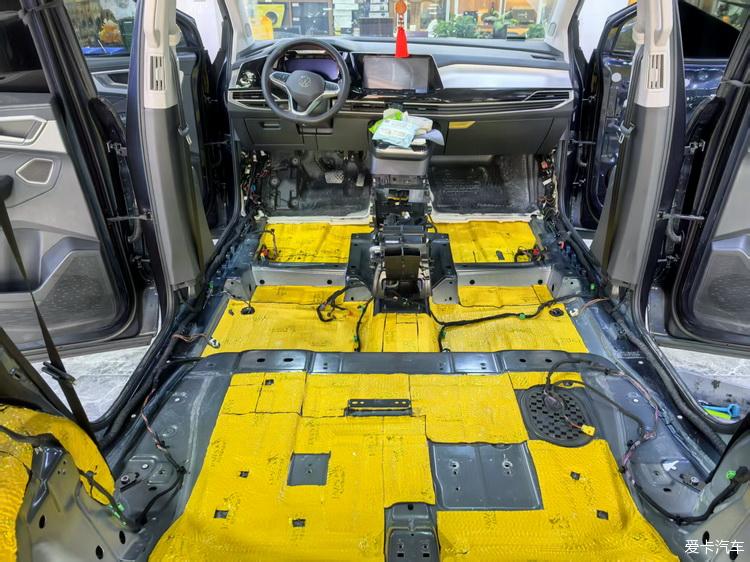

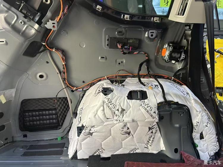

原车底盘和后备箱仅在重点部位有几块简单的止振板,这很难起到良好的止振效果。技师先使用金鲨JS300对底盘、后备箱和后轮毂做止振处理,减少低频共振的产生;再使用隔音垫对底盘和后轮毂做隔音处理,增强隔音效果;最后使用银鲨棉对底盘、后备箱和银鲨棉做吸音处理,将残余噪声进行吸收,充分保证隔音的效果。
原车底盘隔音措施比较欠缺
使用金鲨JS300对底盘做止振处理
使用隔音垫对底盘做隔音处理
使用银鲨棉对底盘做吸音处理
使用金鲨JS300和银鲨棉对后备箱做止振和吸音处理
对后轮毂做止振处理
对后轮毂做隔音处理
对后轮毂做吸音处理

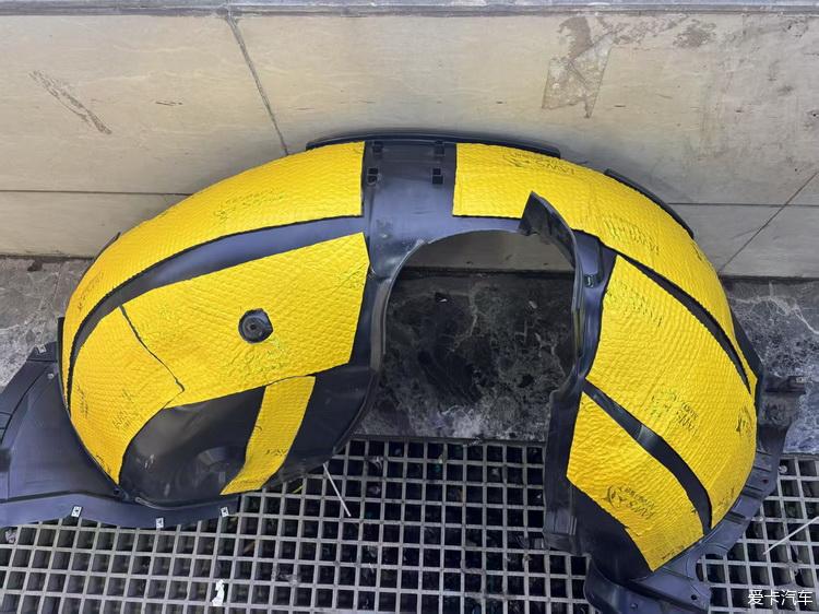

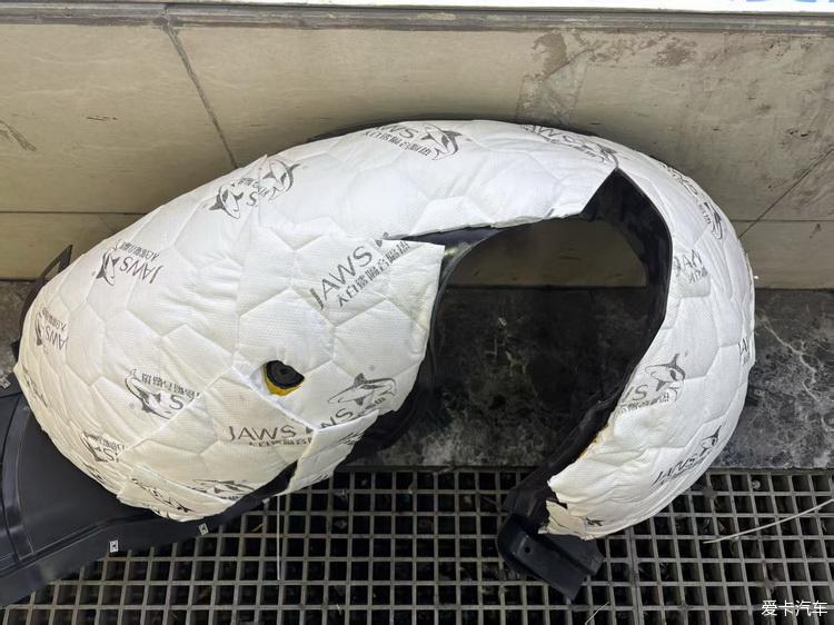

轮胎与地面摩擦会产生路噪和胎噪,此类噪声会通过前叶子板处传入到车厢内部。技师在使用金鲨JS300对前叶子板做了止振处理后,又使用隔音垫和高弹棉对其做了隔音和吸音处理,而拆卸下来的前叶子板内衬,技师也使用金鲨JS300和银鲨棉,对其做了止振和吸音处理,从而将路噪和胎噪阻挡在了车厢之外。
使用金鲨JS300对前叶子板做止振处理
使用隔音垫对前叶子板做隔音处理
使用高弹棉对前叶子板做吸音处理
使用金鲨JS300对前叶子板内衬做止振处理
使用银鲨棉对前叶子板内衬做吸音处理
