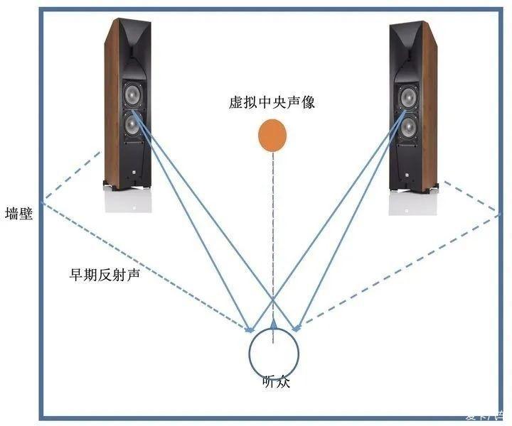

听音作画依赖的是人耳和大脑对声音的理解定位来实现的,是否能准确还原演出场景就靠立体声音响系统能否准确重放立体声音乐,当然这一切也和音响的布局及声学环境密切相关,上图就是厅堂音乐重放系统实现立体声播放的典型原理,而人耳(包含大脑以及心理声学)正是根据声音的能量和相位来实现对声音(可精确到演出的某只乐器)的准确定位,基本原理中学物理就有学过,我们就不罗嗦了,至于这些原理是基于什么样的心理和生理来实现的不在本文讨论范围,毕竟这是以麻省理工学院为首的科学家们正在研究的课题!
