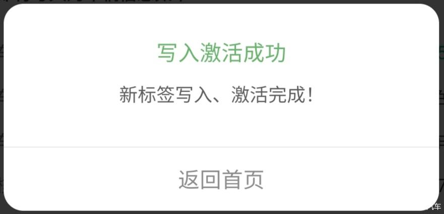

ETC标签换电池
上一个ETC标签没电了,营业厅免费给换了一个,免费的理由是升级。
用了不到5年,任何提醒都没有就没电了,进高速没进去,工作人员说可能是没电了。
打电话给客服,说三年内免费换,三年后有三种解决方案:1到营业厅买个新的120元,2到营业厅换电池60元,要10天,3注销,换个银行申请,免费。
换银行不考虑,我不喜欢搞很多银行卡。
之前在X卡看到过,说是新的标签用蓝牙能激活,所以决定自己换电池,换不成功就花120元买一个新的。
中间有个小插曲,拆下来以后,发现有个Micro USB,上面帖了一个“禁止充电”的标签,但我还是用手机充电器充了,充了两下没反映就拔了,后来在网上看很多人说,充电必烧,我这个后悔啊。又想着电池到货换上试试,在电池到货之前,用变压器加电到标签上,标签有反映,觉得没烧坏。
再说说从车前风挡拆标签,我是用拆手机外屏的细金属丝拆的,很快就拆下来了。
电池收到,用电烙铁换电池,成功更换,换后标签正常。
激活,用APP和蓝牙就可以,很方便,先申请,要行驶本照片,还要人工审核,得等,也不知道等了多久,8点多提交的,10点多看,已经审核通过。通过后正式激活,要上传汽车照片。
最后说说装,我没用双面胶,用的射出勾起毛布背胶魔术贴,一面帖玻璃上,一面帖标签上,几年后没电了取着方便。
