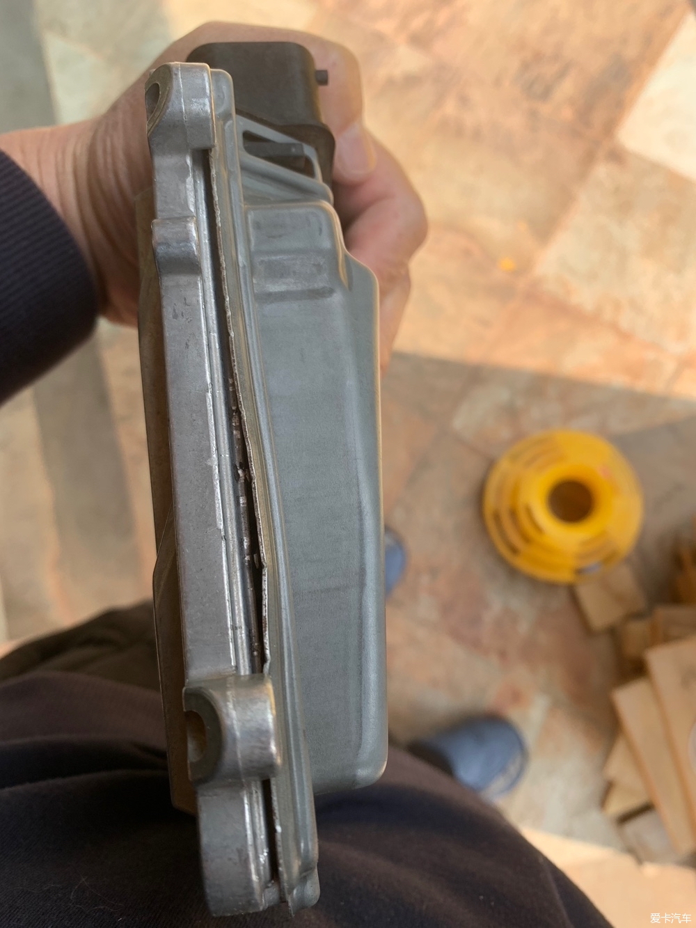

难点:拆开(撬开)行车电脑。该行车电脑是密封胶和螺丝封装的,螺丝拆卸没有问题,用T20的梅花螺丝刀旋下5个紧固螺丝,另外在贴片盖板这边有个黑色的塑料或胶木那个东西不用管它,我分析它是排气阀,不知道对不对,我就因为拆不开盖子,把这个东西(部件)搞坏了。据前辈们的经验,拆开盖子需要将行车电脑外壳加热,我是用的电熨斗,但可能我加热的温度不够,我担心温度太高会对里面的电子原件造成伤害,可能温度都没有到90度,只是到了烫手但没到胶拉丝的程度,我就开始硬撬,结果非常难撬,而且金属盖子边缘被撬得惨不忍睹,估计应该是要加热到胶拉丝的程度吧,电子原件耐温105度应该是没有问题的,一般电解电容上都有标注这个温度,有的可能还要更高一些,向CPU等集成电路,耐温就更高了,收到的CPU都是直接在这面加热把背面的锡融化,温度约300多度了。

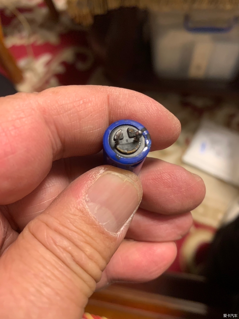

把电路板取出后,我仔细查看了电路板上这2个有风险的电解电容附件,没有发现有漏液的情况,于是将电解电容拆下进行进一步检查,在电洛铁融化焊点时,似乎闻到了轻微的电解电容漏液特有的味道,但是又不明显,观察电解电容,470微法的这个,没有发现发现漏液;而表面安装的220微法的,就有一个脚有漏液了,漏在塑料支架和本体之间,好在还没有漏出支架到达电路板,这是万幸。

硬撬的结果

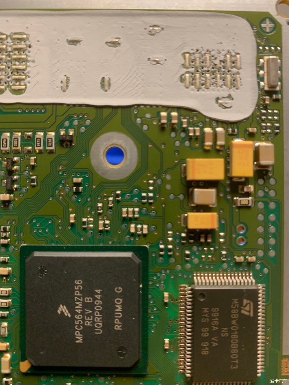

电路板背面,上下两条白的是胶,双CPU

220微法的。请仔细看下方的引线脚,有漏液了。
