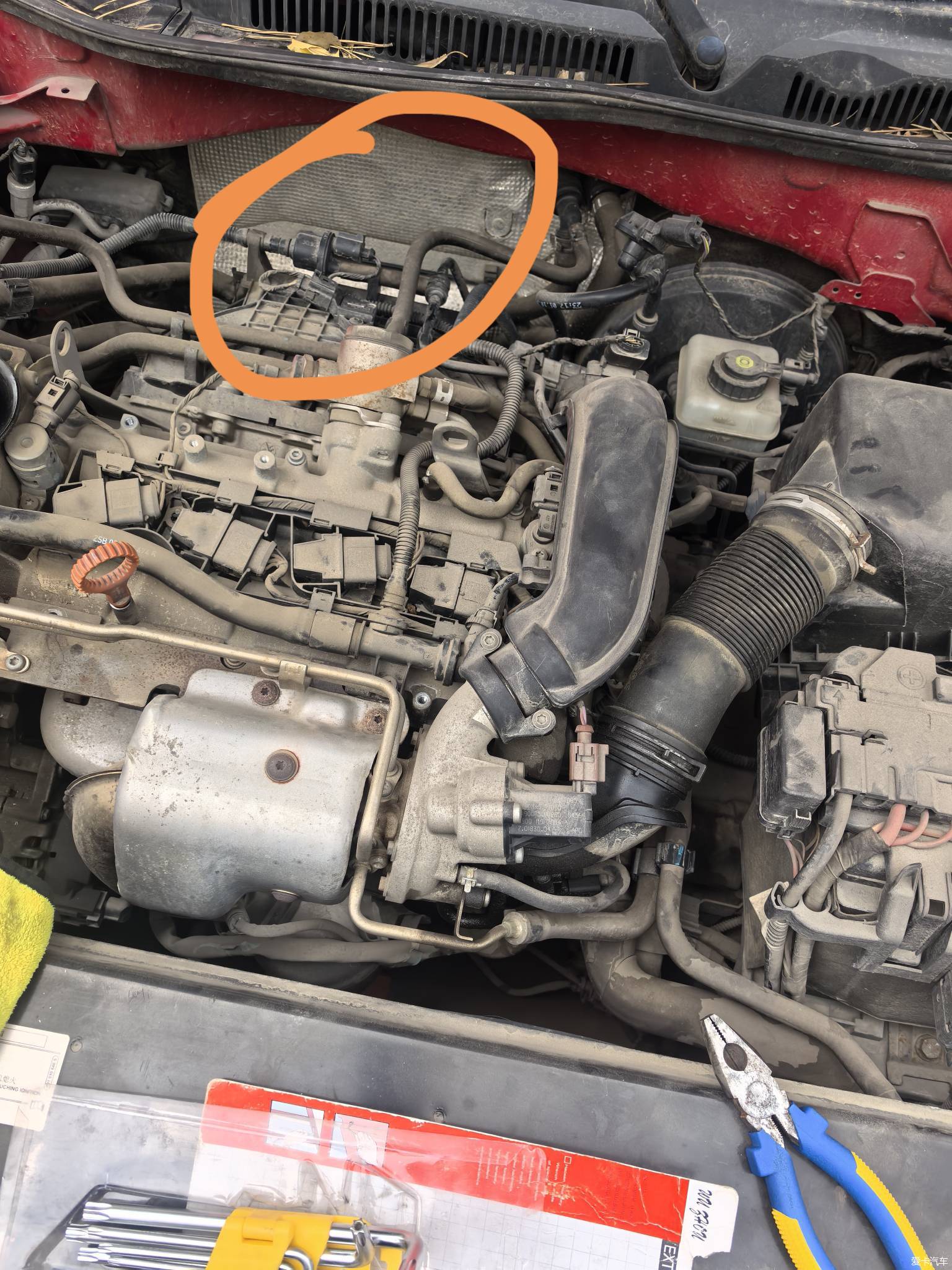

22025-03-20 09:33IP属地:山东
宝来EA111 1.4T发动机渗油维修
这个位置为碳罐电磁阀
