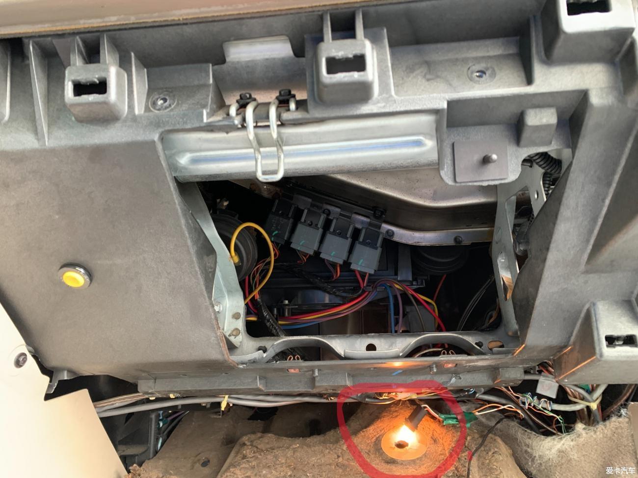

请问各位,04老君威主副驾脚下照明灯位置在哪?谢谢
04老君威主副驾脚下照明灯位置在哪,灯泡是什么型号?自己更换找不到位置

手套箱下面

在脚窝前的隔音棉围挡的正中央有一个T10的玻璃灯珠,插拔式的。拔下坏灯珠换了新的就行了。现在有LED的氛围灯可以买。主副驾位置都有。
