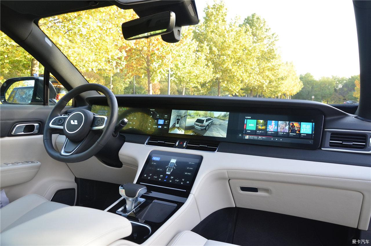

首先,我们分析下现在的新能源车,新能源汽车主打的是娱乐,因为全面电子化,智能化,因此,电子娱乐系统就顺理成章的成为了加分项,而且不用增加太多成本,大屏幕,好声音就成为了车厂的必争话题点,哪怕没有实际意义也要弄出噱头,因此,多少寸的屏幕,多少个屏幕,多少颗喇叭等可以量化的参数都成为了新能源汽车宣传的头号重点。
话说回来,这真的只是噱头就没有好处吗?也不是,喇叭越多频率划分越多确实能让不同的喇叭工作再更好的频带以及不同位置的喇叭准确发出不同声部的声音,这确实能在声源与喇叭搭配合理的情况下让声场变得非常逼真梦幻丰富,比如电影,注重的就是全景360度身临其境的包围感,因为视觉效应对于大脑来说就是人在其中的参与感,这就必然要求声音来自于任何方向,这样才能有身临其境的感觉,好在大部分电影声音的录制能够满足这样的要求。
