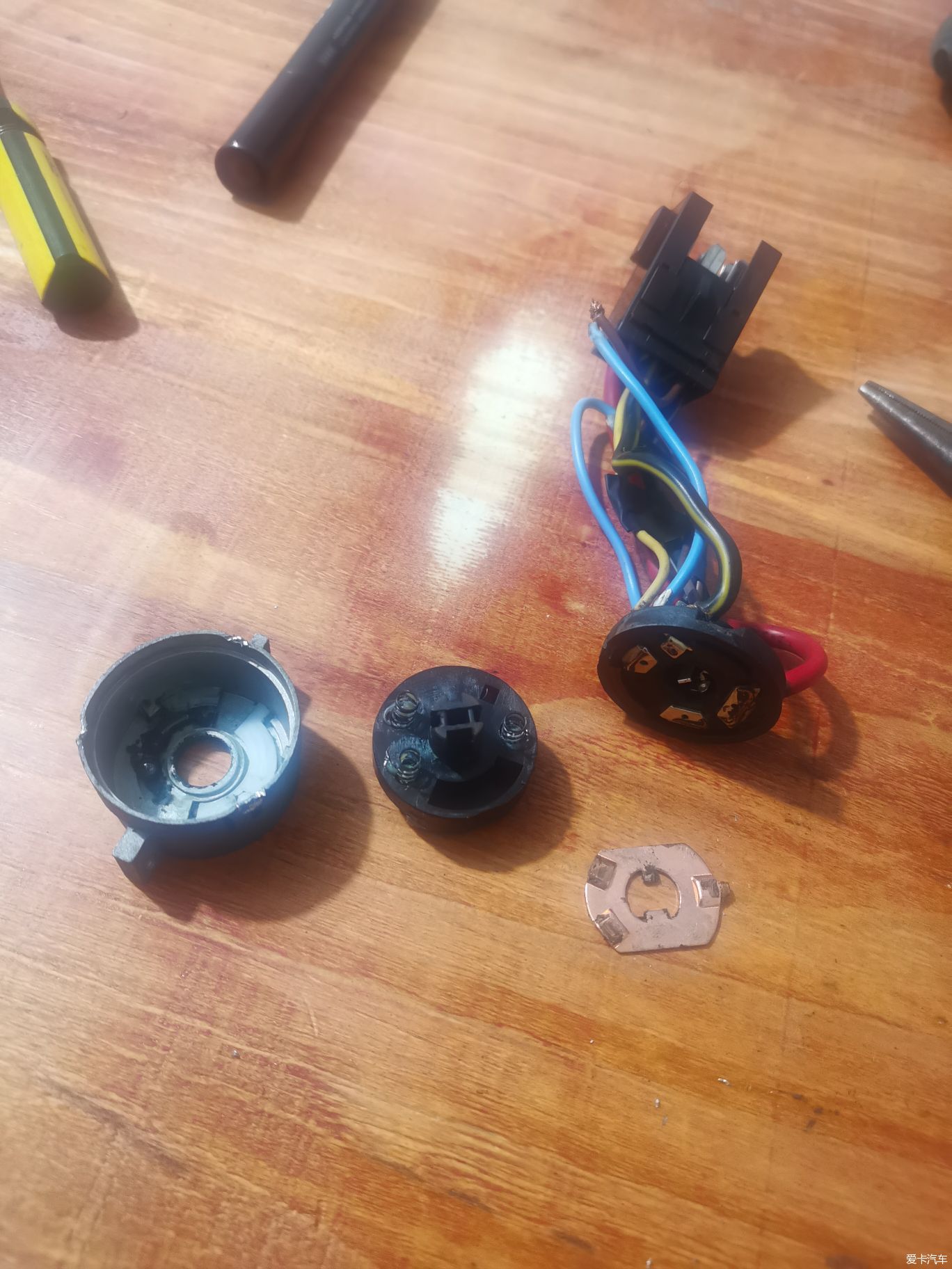

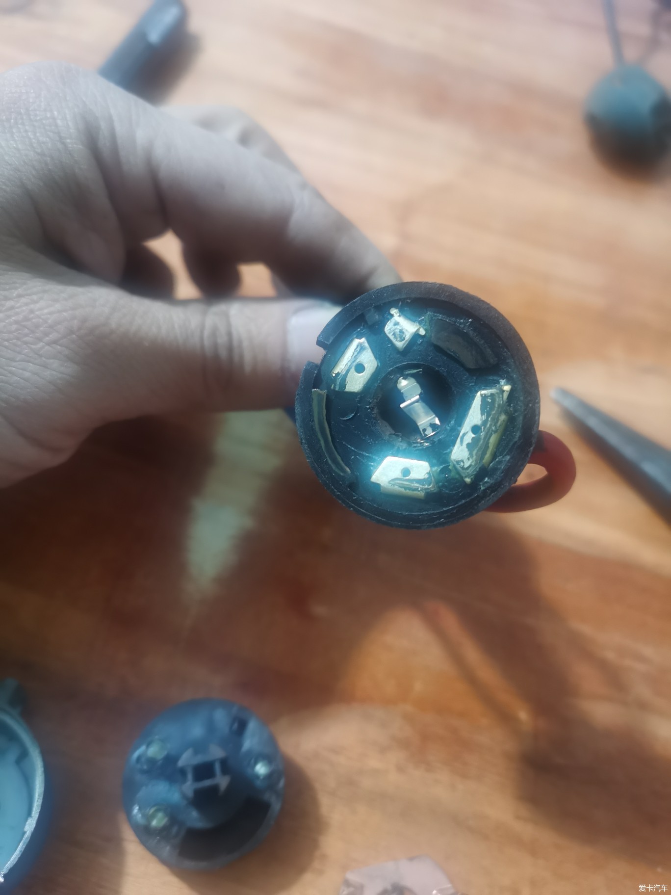

这两天启动车子的时候,钥匙始终转起来,里面不顺畅,有的时候都不敢用力,始终转不动,结果网上一查,这个就是圆棍钥匙的通病,后来通过网上的教程,又买了一个新的装上去,结果还是不顺畅,这下估计得换总成了,然后就突发奇想,能不能把机械钥匙改成电子的,通过两个按钮加继电器的原理来启动车辆?现在遇到的问题就是钥匙里面总共五根线,每一根线代表的启动电源是什么?群里的大佬有没有知道的?麻烦告诉我一下

红色线为常通电源
来自 爱卡Android版 发表于 2025-03-09 06:41    IP属地:未知
一根黑色为启动电机
一根黑色为仪表总电源
来自 爱卡Android版 发表于 2025-03-09 06:42    IP属地:未知
黄色小线为收音机
最中间两根红色小线是给什么电源供电的不清楚?
