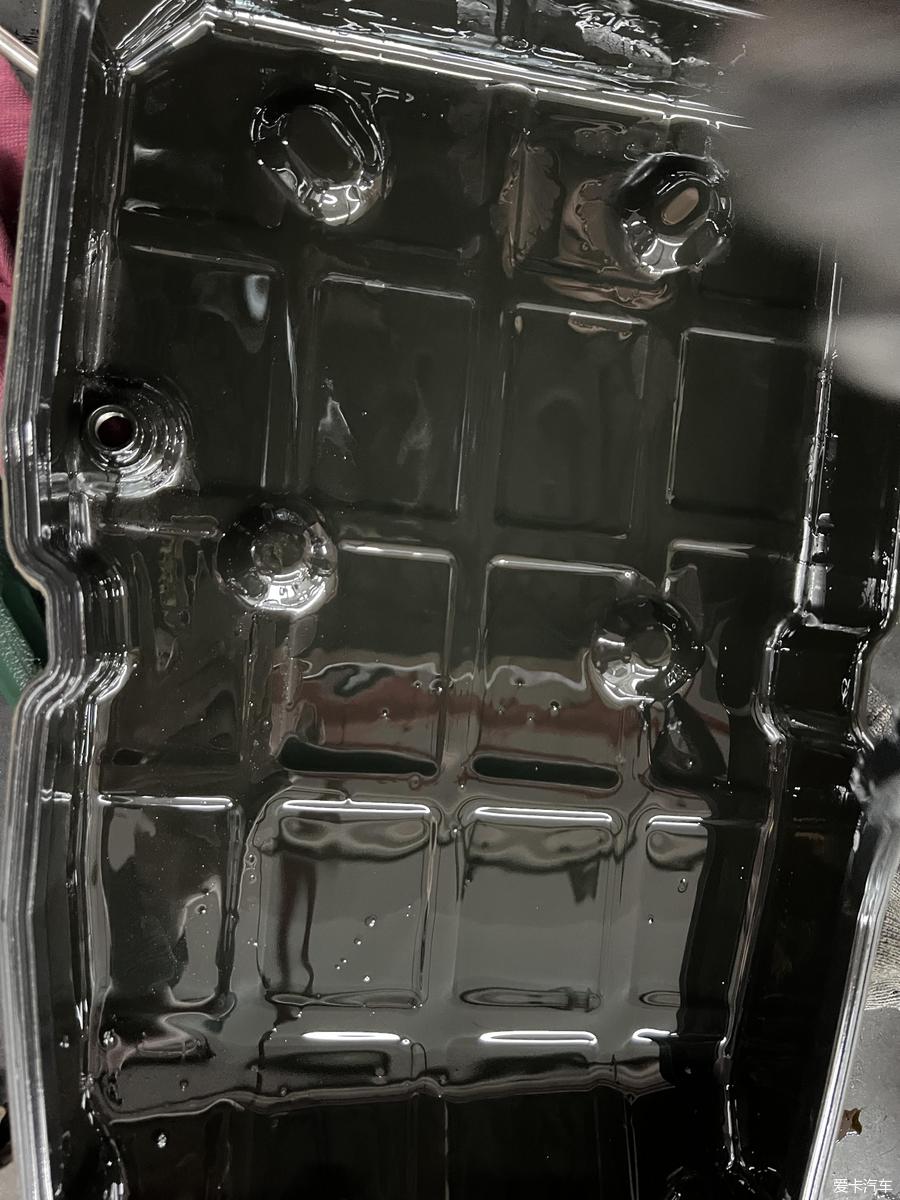

磁铁上未发现金属屑
正常油污,整个油底壳未发现金属屑之类异物。

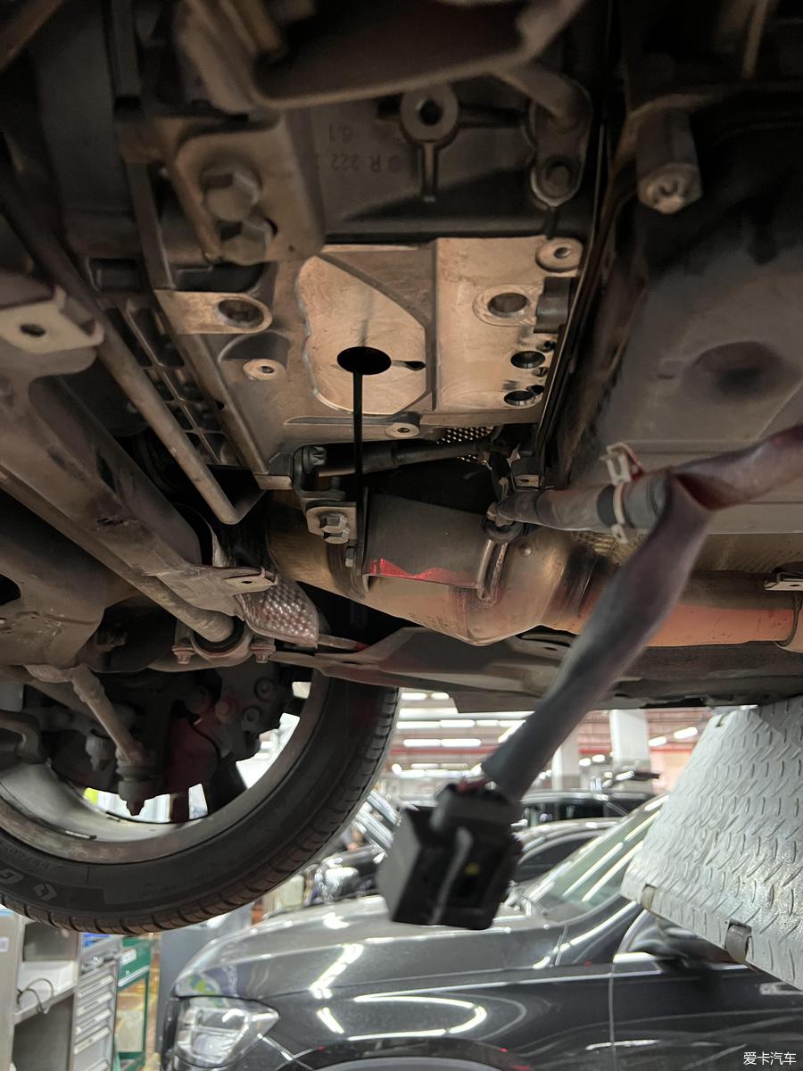

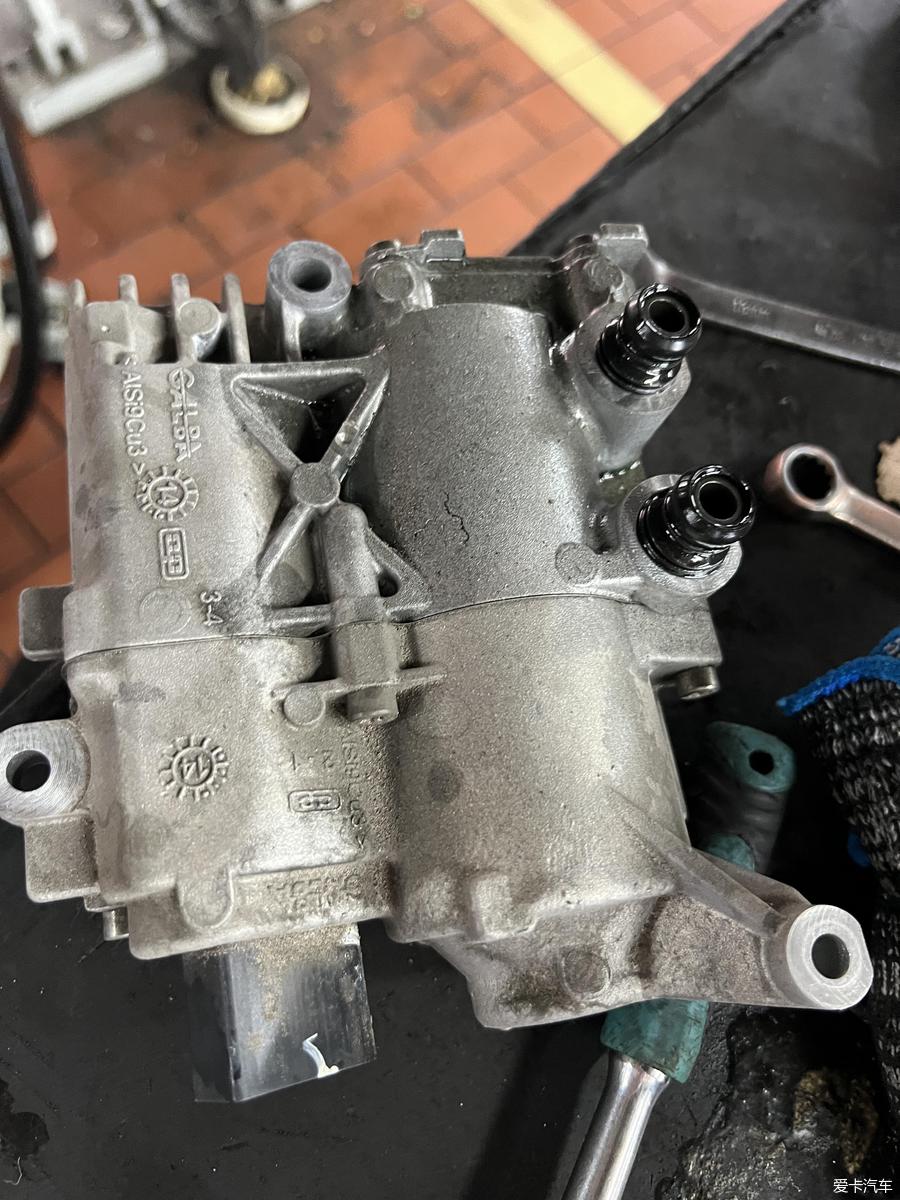

先拆下这么个设备,貌似变速箱监测传感器这类的东西,拆下它才能看到大力鼓放油口
通过大力鼓观察孔,用10号一字螺丝刀拨动,将排油螺丝口转至最下方
然后就能看到大力鼓重力排油口了,里面有颗小螺丝。
螺丝拆下来就滴了几滴不动了,是因为油液太满,得插一根小管子导流才行...但流速还是缓慢....
上面这根管子缓慢流了30+分钟后,开始滴滴答答,拔出来,还有余液估计0.5升继续再放三分钟左右,搞掂。

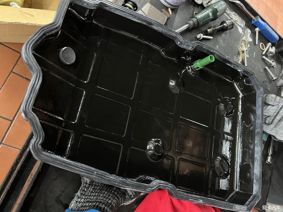

1.清洗油底壳,换滤芯、密封圈、一次性螺丝...这些都常规动作,不再赘述
