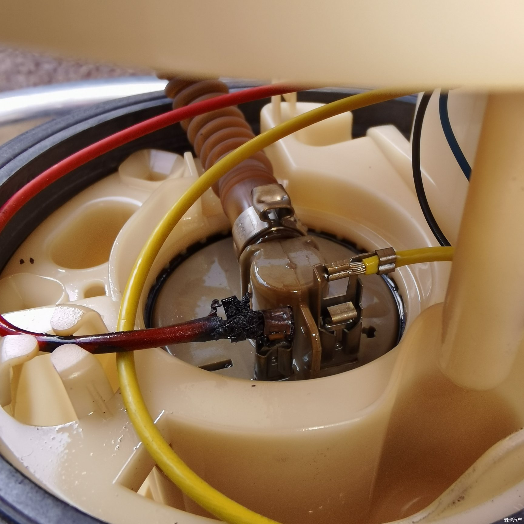

汽车无力,怠速偶尔不稳,转速忽上忽下,红绿灯起步困难容易熄火
换了汽油滤清,检查了火花塞,点火线圈等,最后发现是汽油泵的问题,不良商家,见图
线头烂了,应该是出厂时接触不良
特写
线轻轻一拉就脱离了

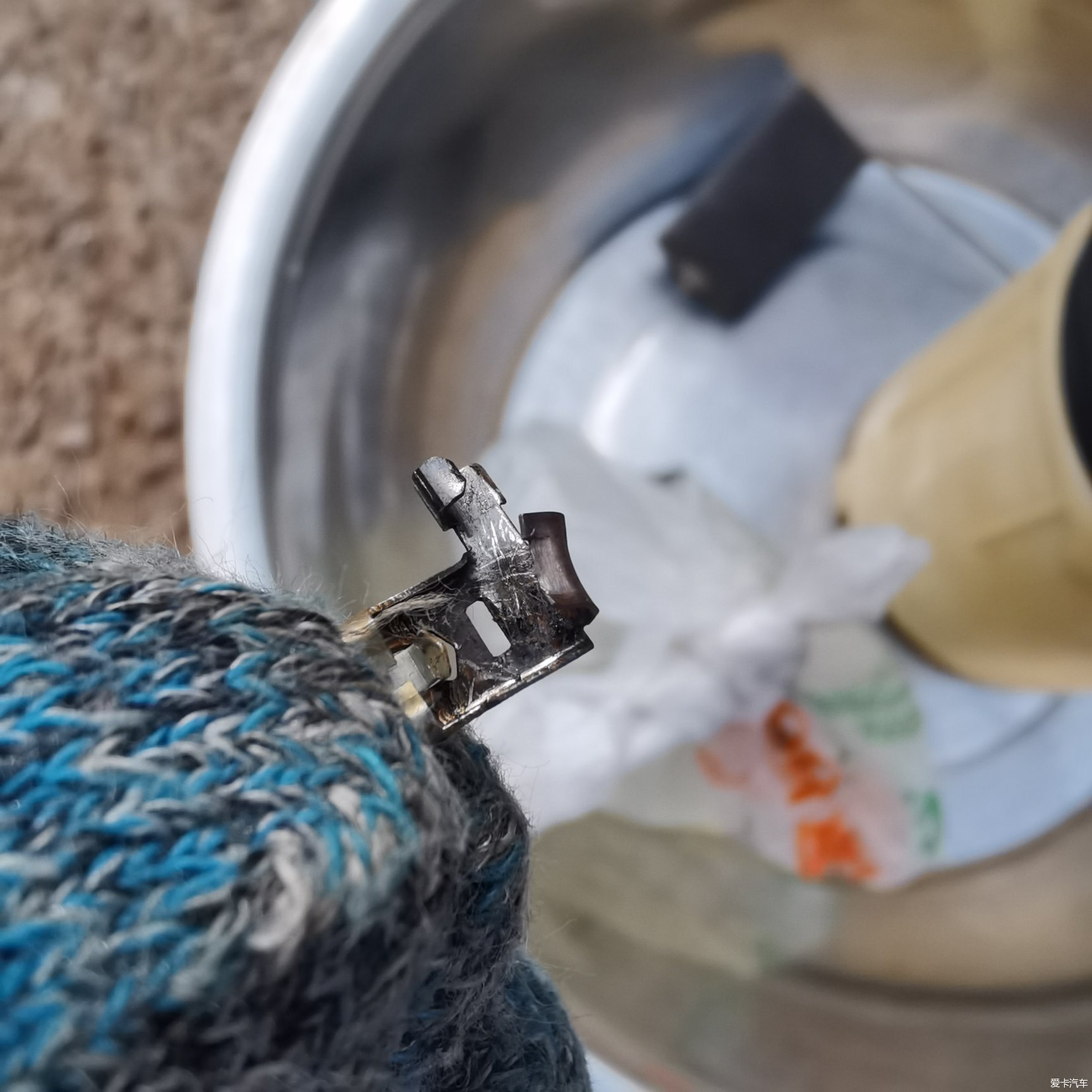

接头拆下
线头氧化了
焊接成功

接插件氧化,这还算好吧,至少不是油泵坏了,用车多少年呢?
来自 爱卡iPhone版 发表于 2025-02-18 19:43    IP属地:未知
感谢分享,以前的二手老途安也有这个现象,行驶中会突然彪几下转速,然后熄火,再打火困难,要等一会打火才能成功,成功后又正常行驶。看来很可能就是有线头接触不好,电阻大升温发烫导致断电,冷却后又恢复。
来自 爱卡Android版 发表于 2025-04-10 13:15    IP属地:未知
最后发现还不是汽油泵的问题,点火线圈出问题了
来自 爱卡Android版 发表于 2025-04-10 13:20    IP属地:未知
点火线圈问题,换了后都好了
