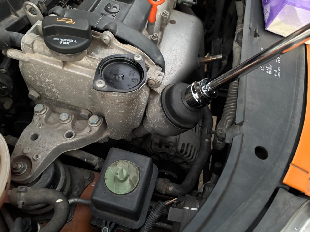

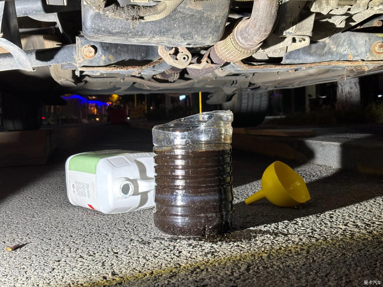

当务之急,先更换机油。买了国内生产的灰壳5W40。也是一直用的型号。自己换掉被怀疑的机油,虽然只开了2000公里。

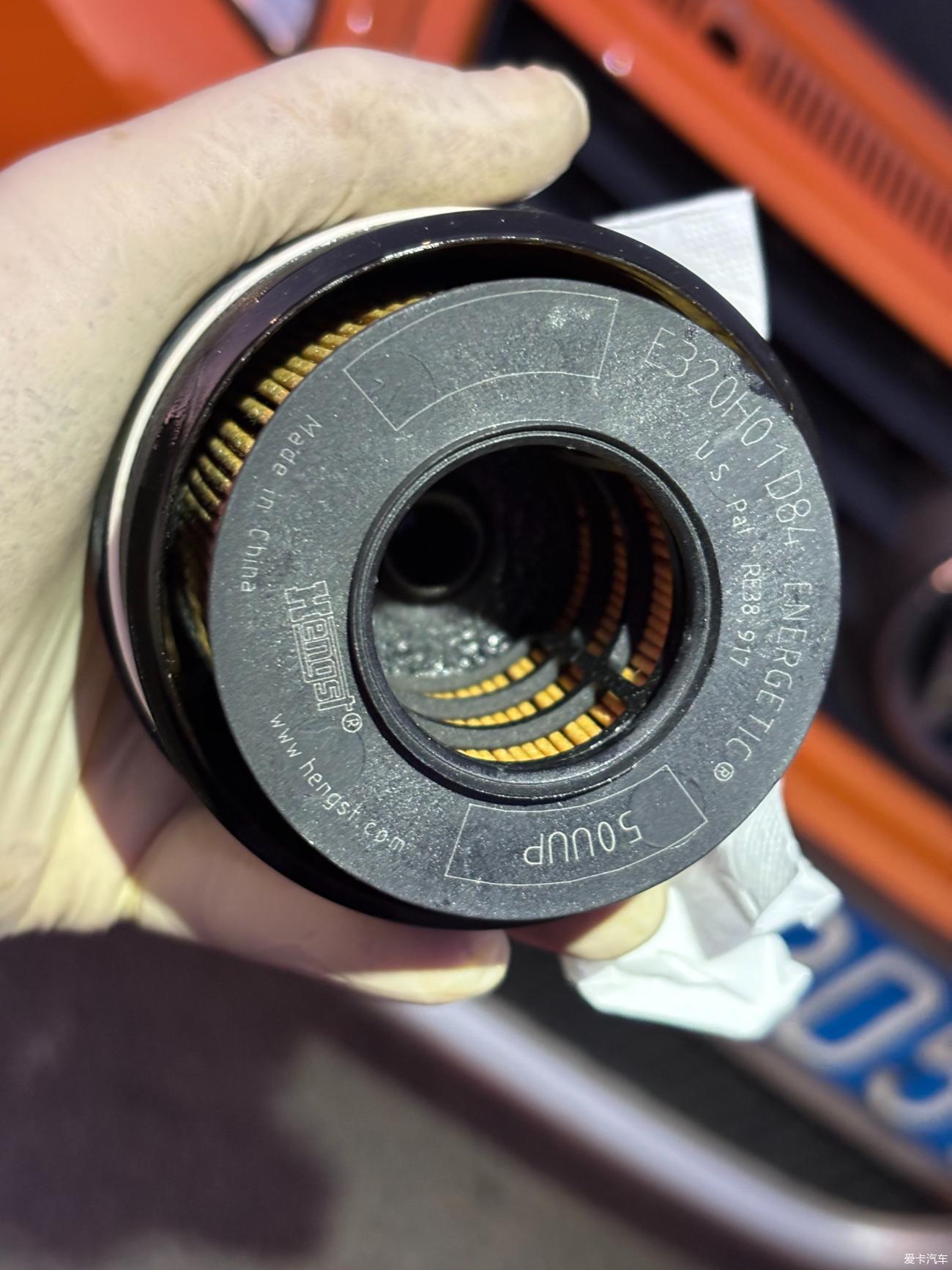

我的还是纸质滤芯。
一直坚持买亨格斯特。
有了抽油机,快10年没车底换机油了,这次为了保险,从车底排空,2000公里的机油,放出来还是鲜亮,然后冲出不少陈酿。
换完后发动,声音依旧,没有什么改善。

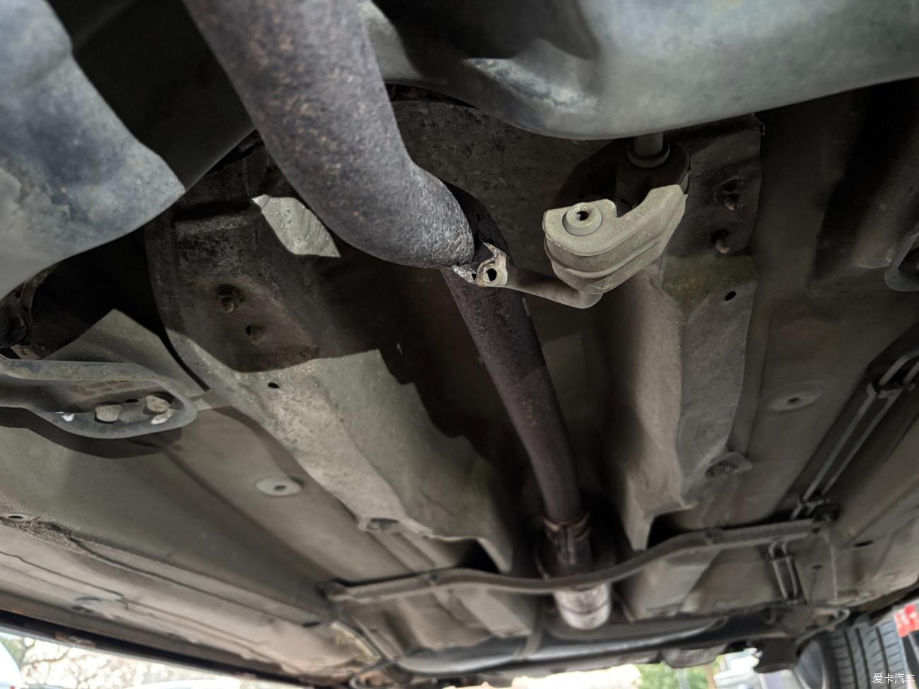

于是在车底仔细寻找。终于,发现了根本所在,是排气管的管道裂开了!

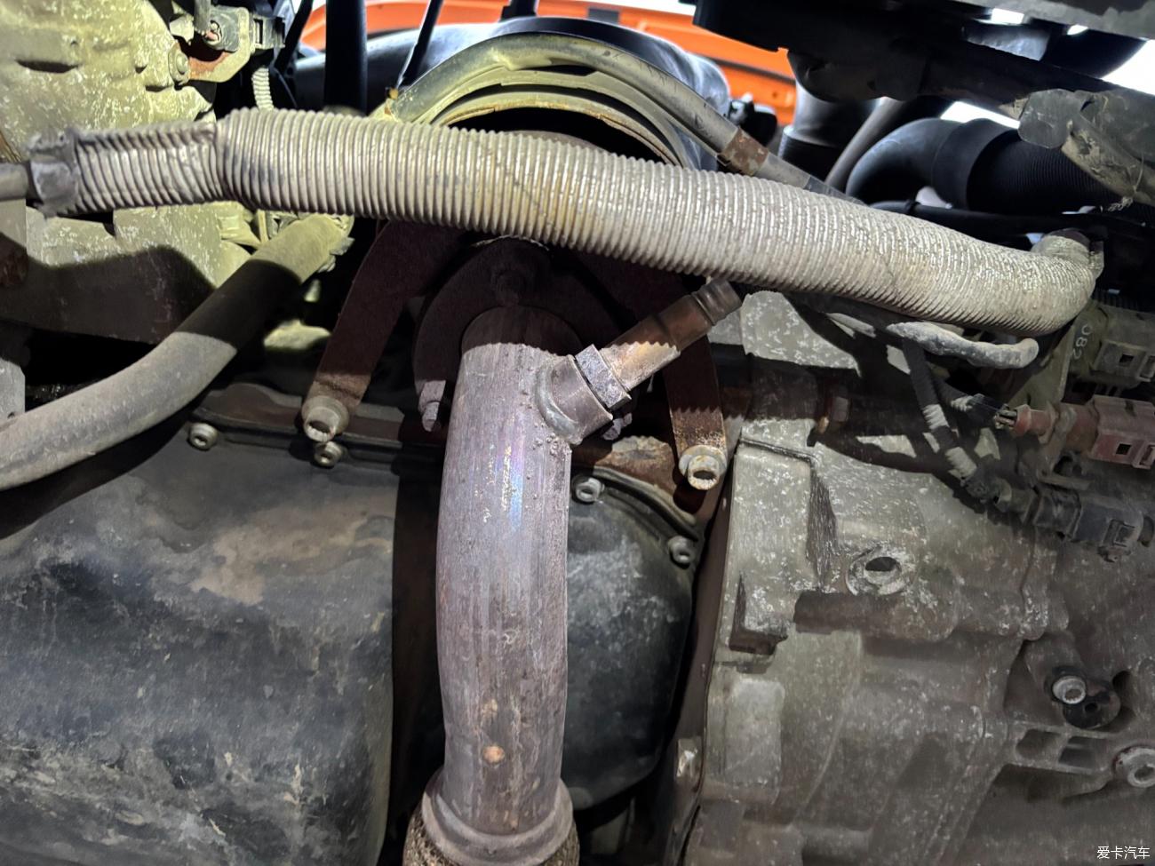

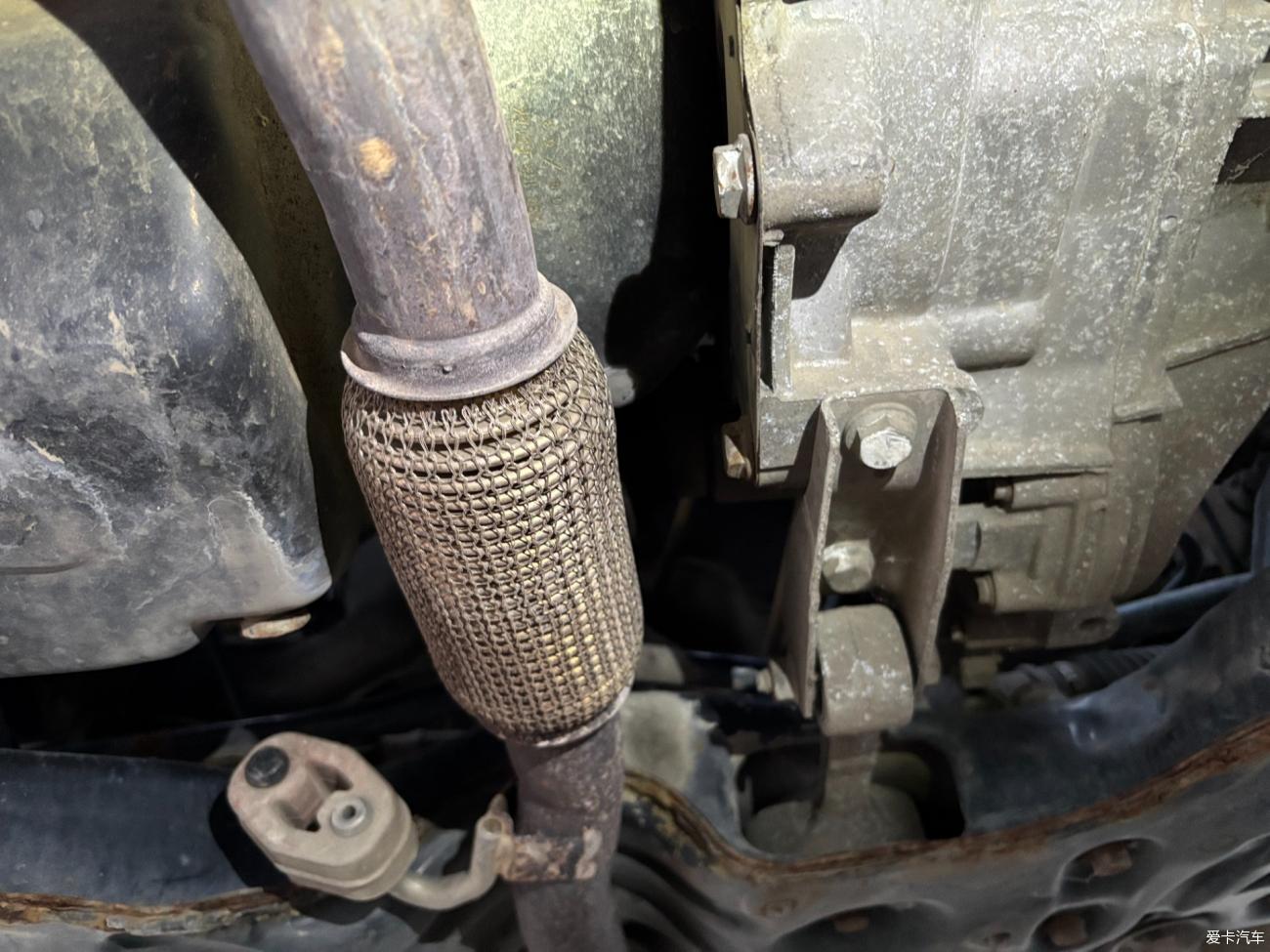

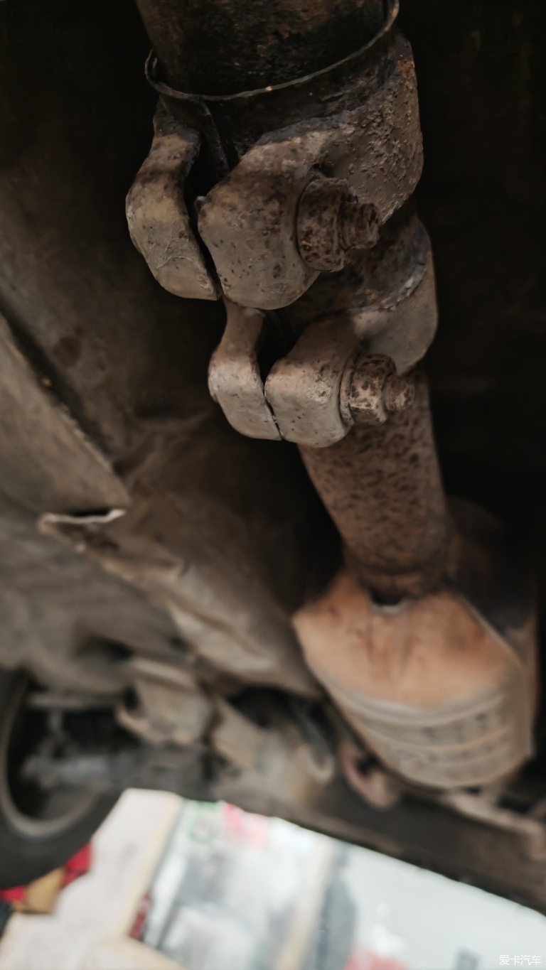

三元,氧传感器处都好好的。
三元这里没有泄漏
柔性管也没有泄漏

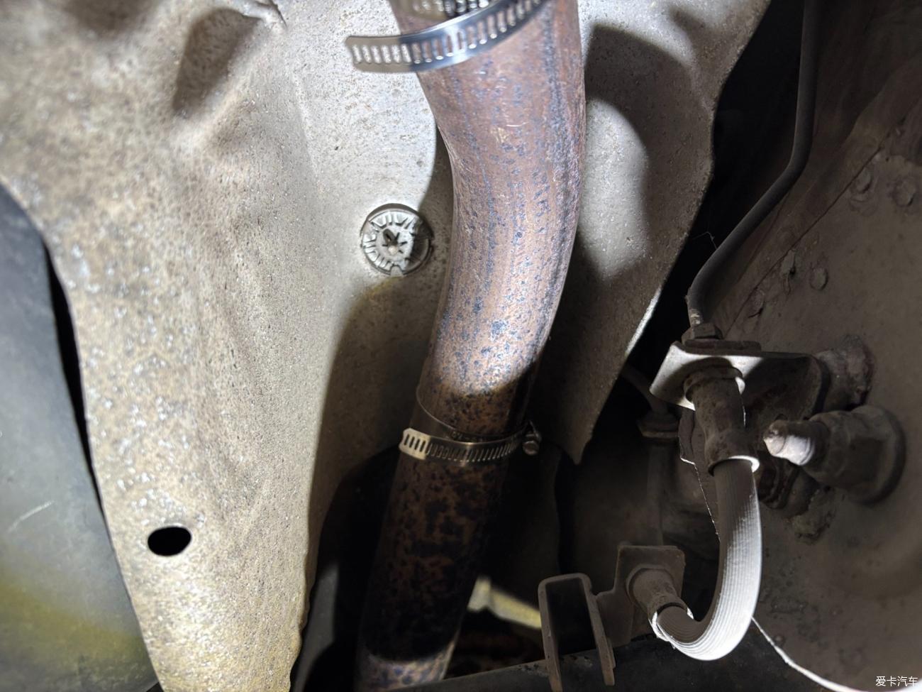

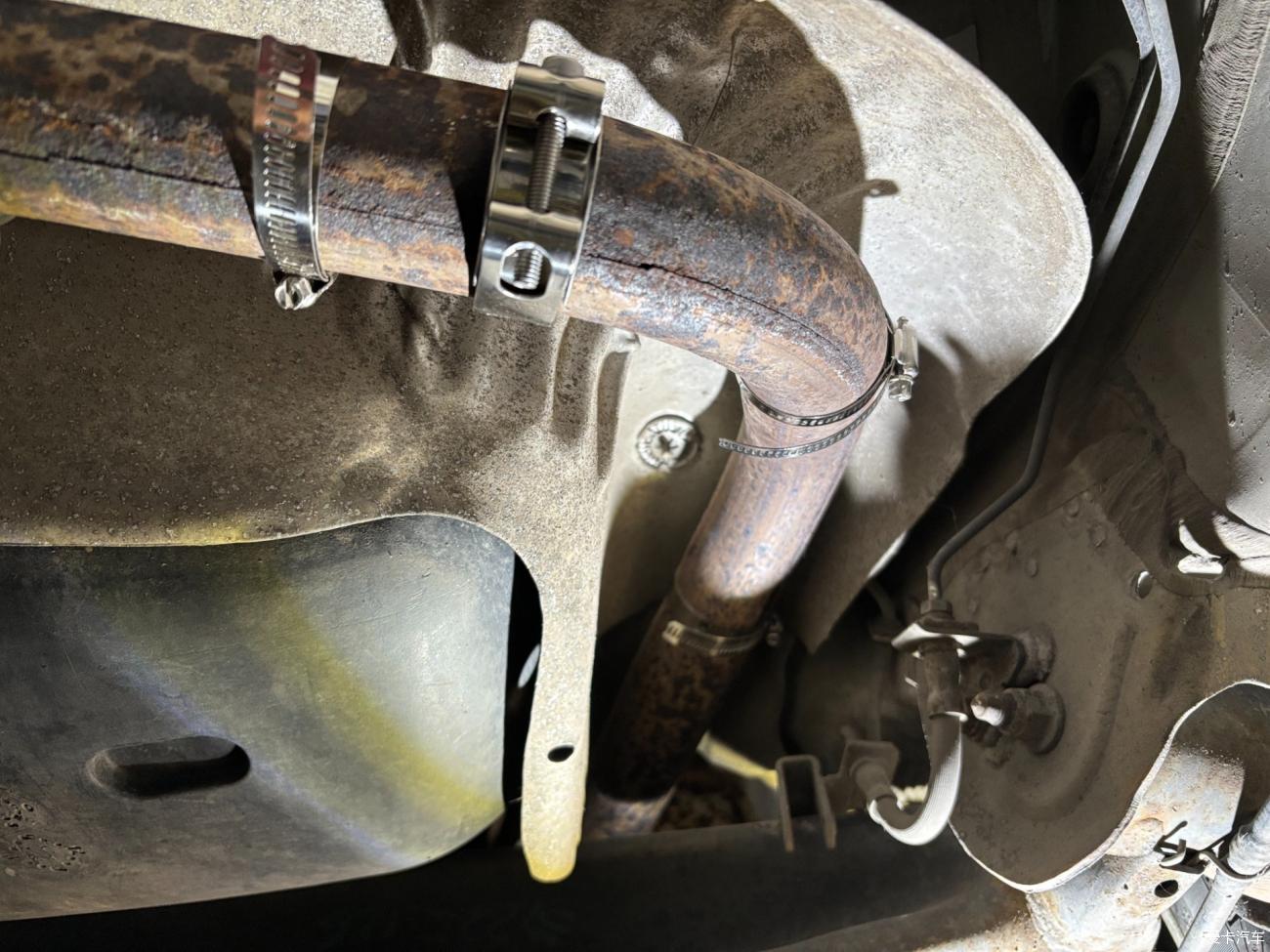

前段是45外径,到抱箍前扩大到50外径。这里看起来没问题

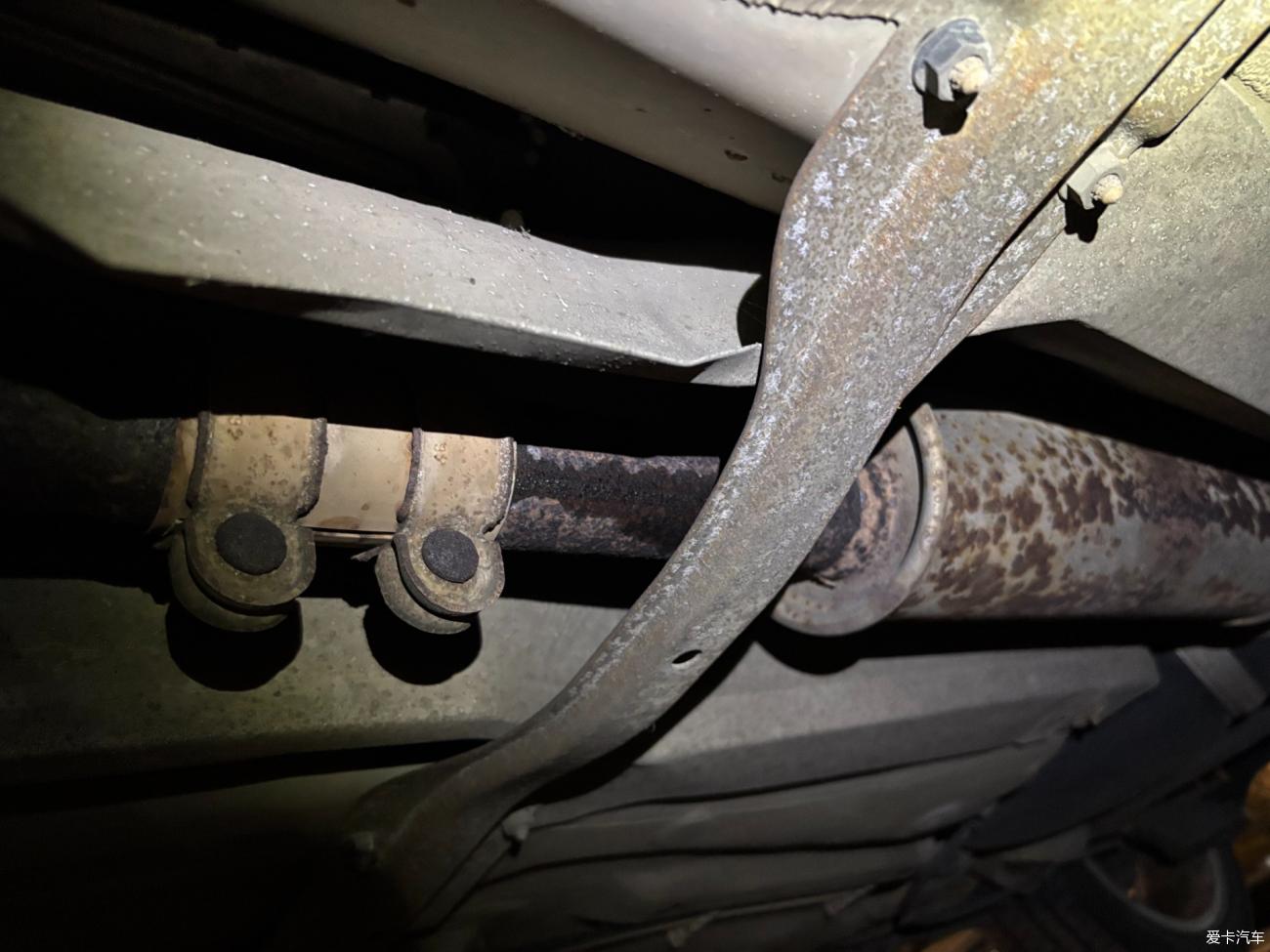

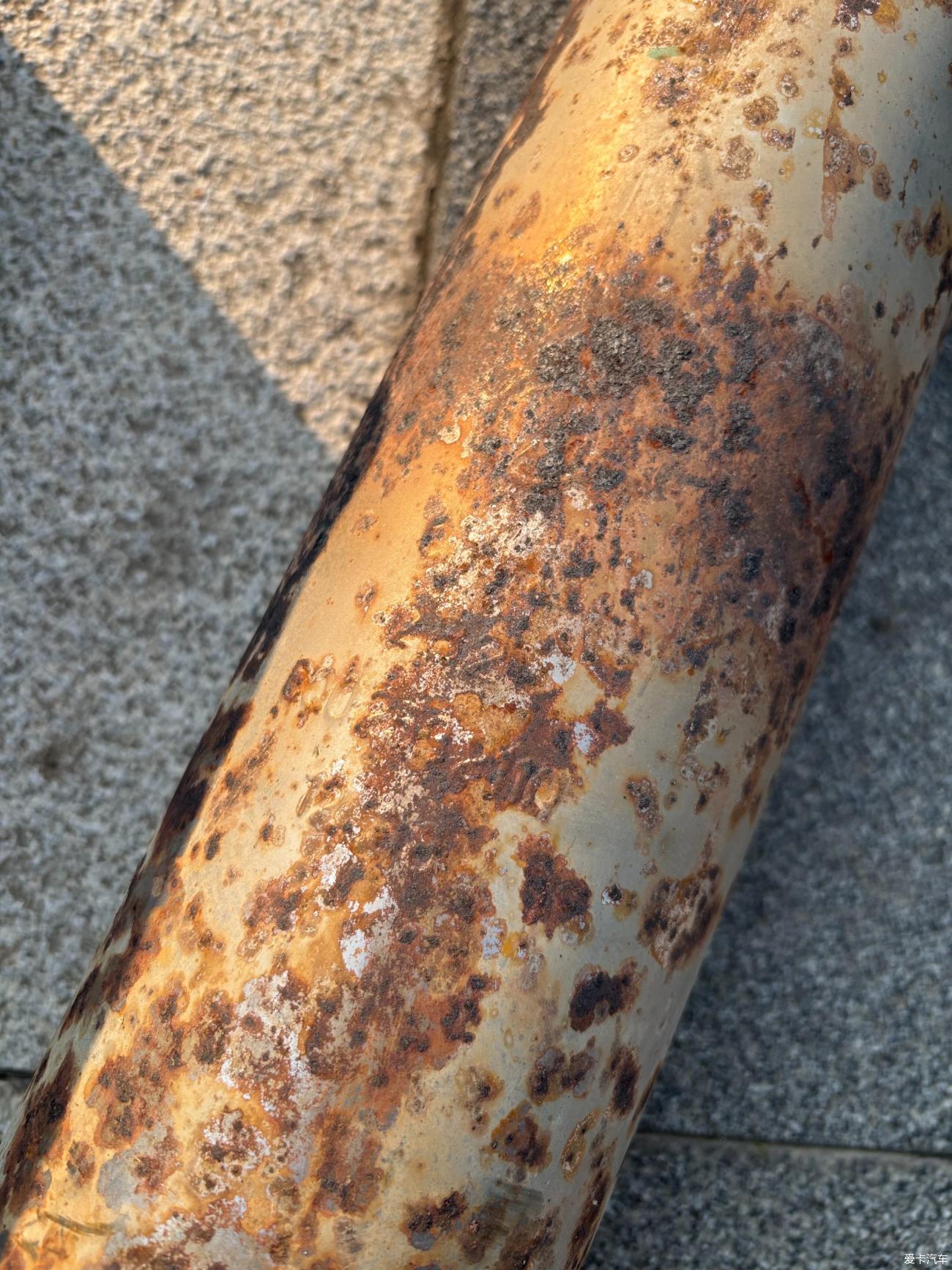

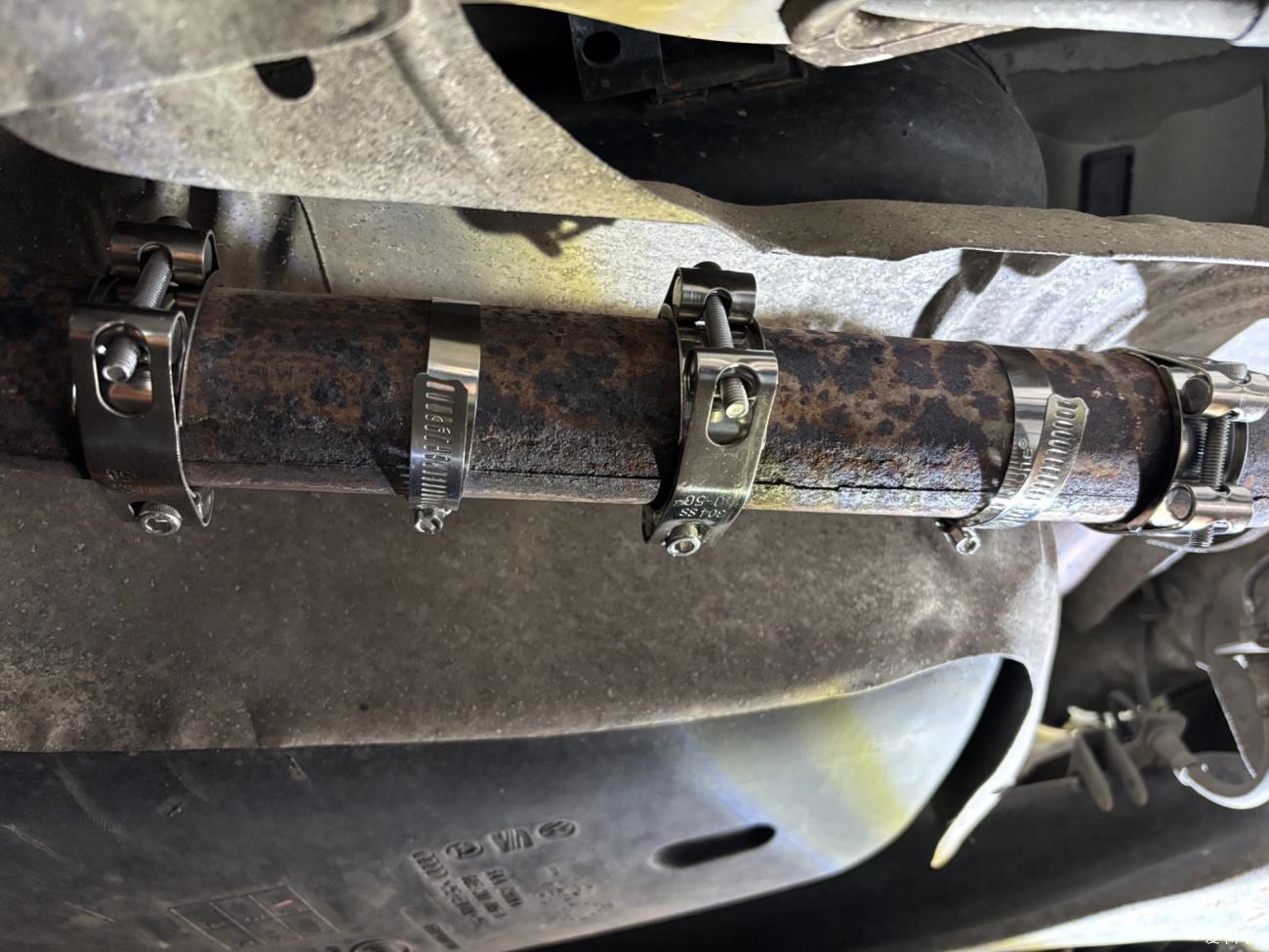

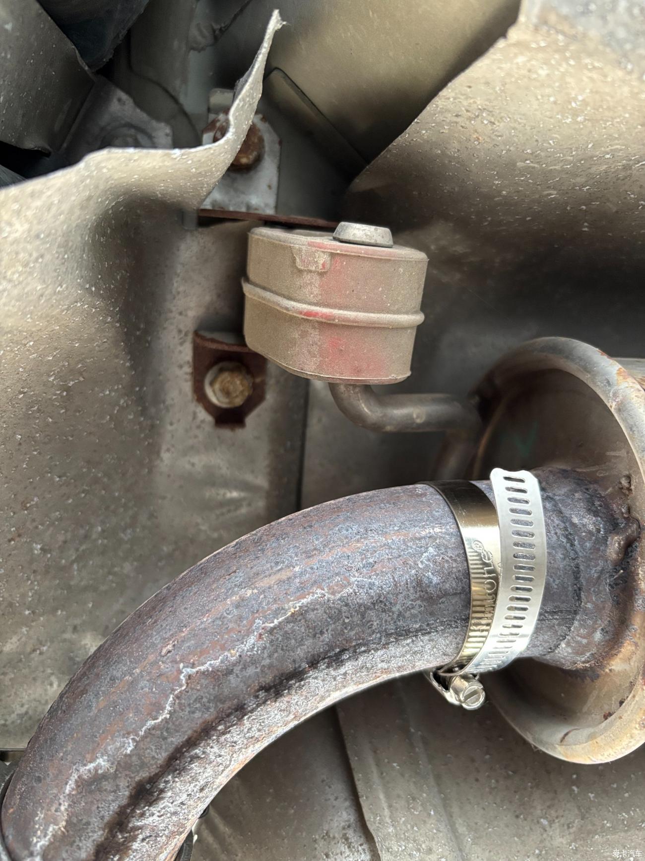

结果过了抱箍,管道就裂了,水顺着裂缝流出来。
我的天啊,感情是焊缝做在了底下,被水全腐蚀掉了,整个焊缝全裂了。

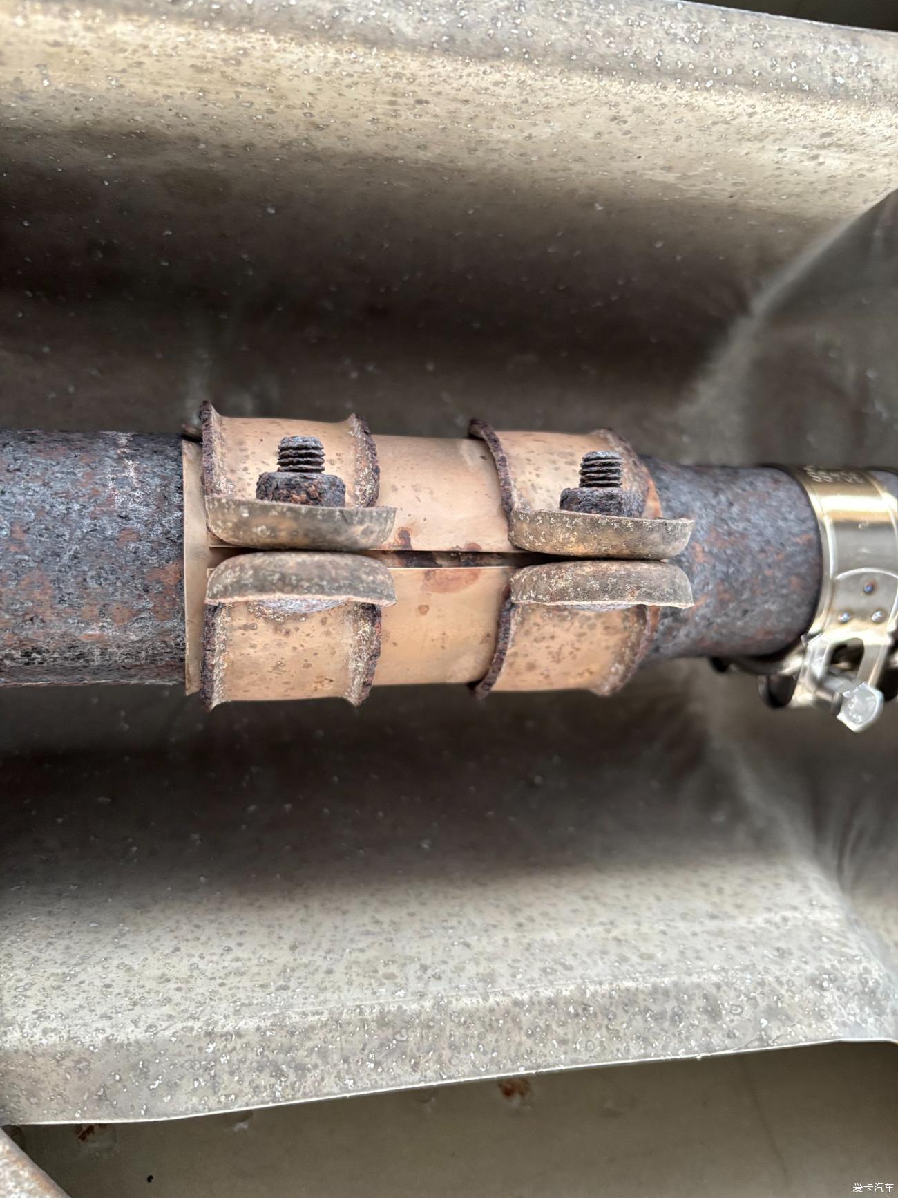

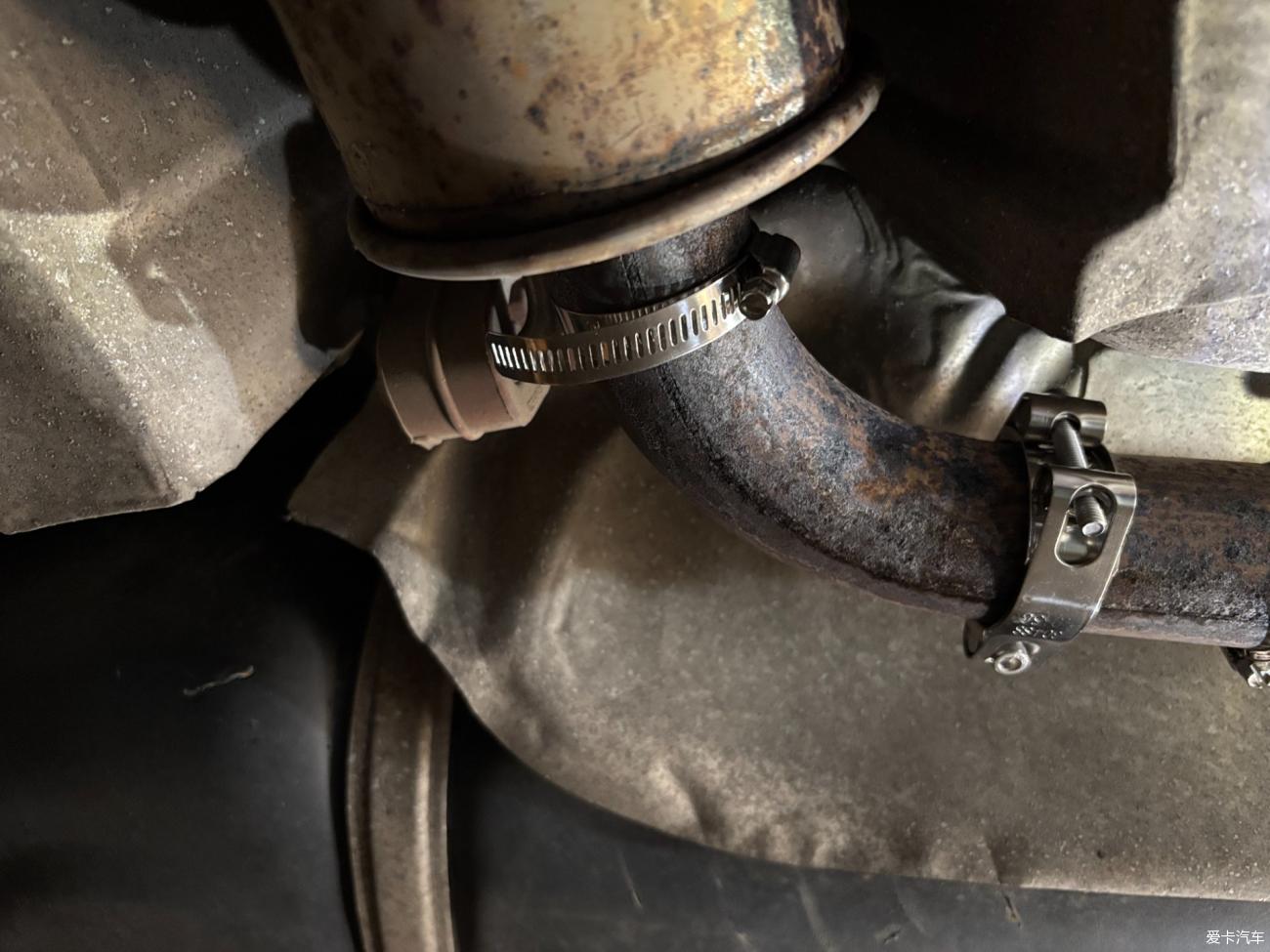

买来不锈钢管箍,全给我箍上
一处开裂,全管结扎!
不行了,裂缝比我的抱箍多,我箍不过来了。
没办法了。
全给箍上后,点火启动果然安静了!心中大喜,开车回家路上又有新车的感觉,但是转速一旦超过2200转,噪音又回来不少,看来治标不治本啊。

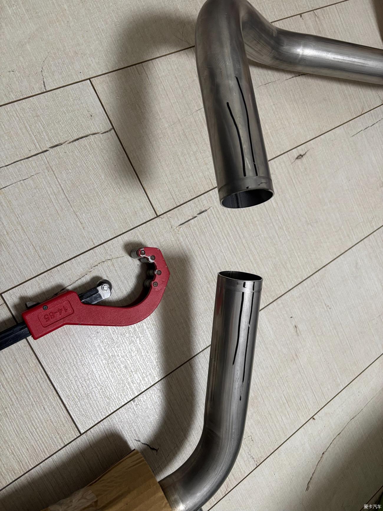

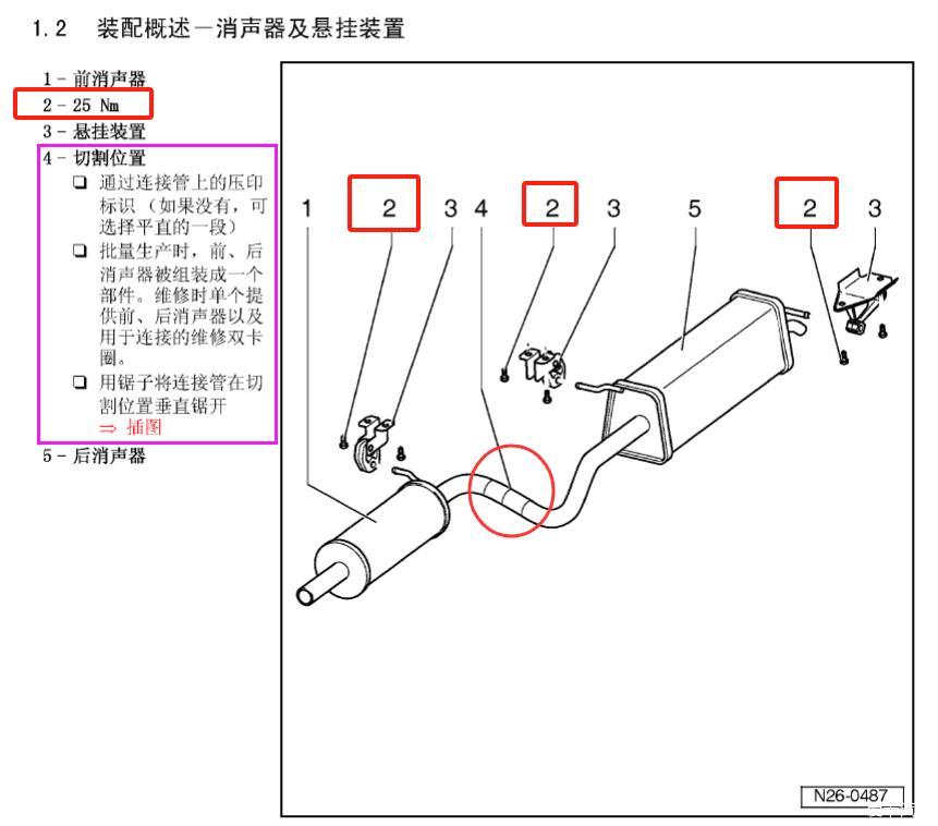

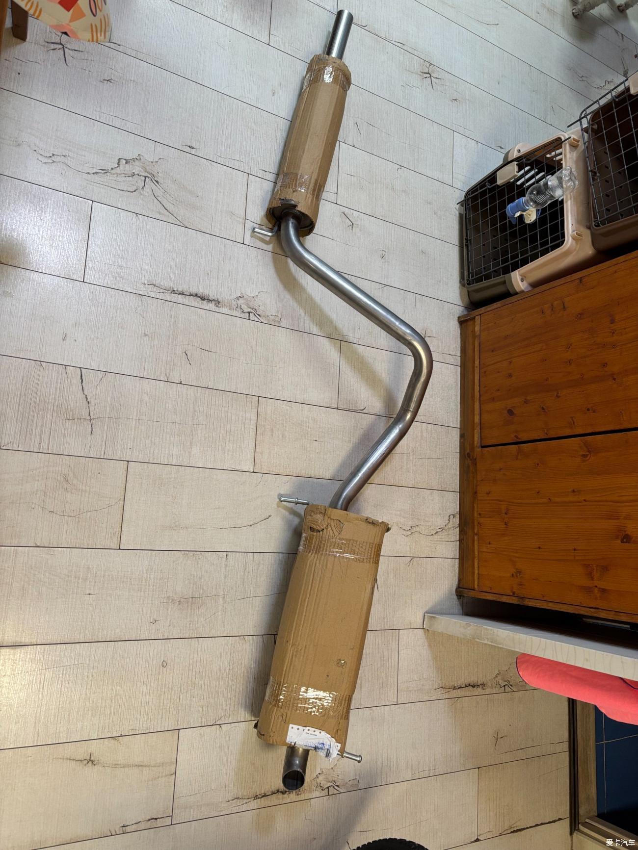

等物流给我送来新的排气管时,我已经熟读维修手册好几遍了,POLO的后桥是扭力梁,排气管的弯曲处较长,不拆卸后桥无法整体更换。建议找弯曲处割开,分体利用抱箍安装。所以我购买了原厂抱箍。1.6的POLO排气管是50外径。
购买了一体式排气管,这样的尺寸更好控制。

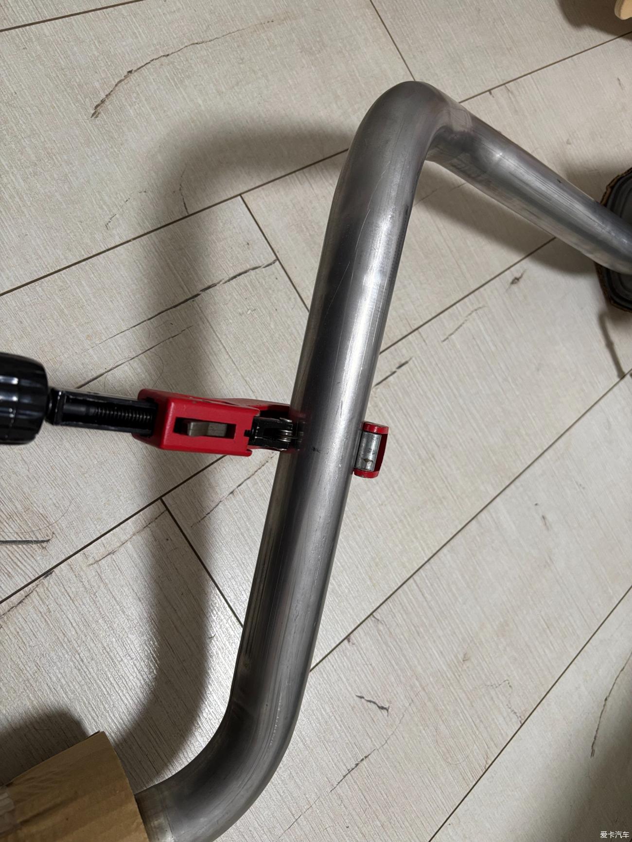

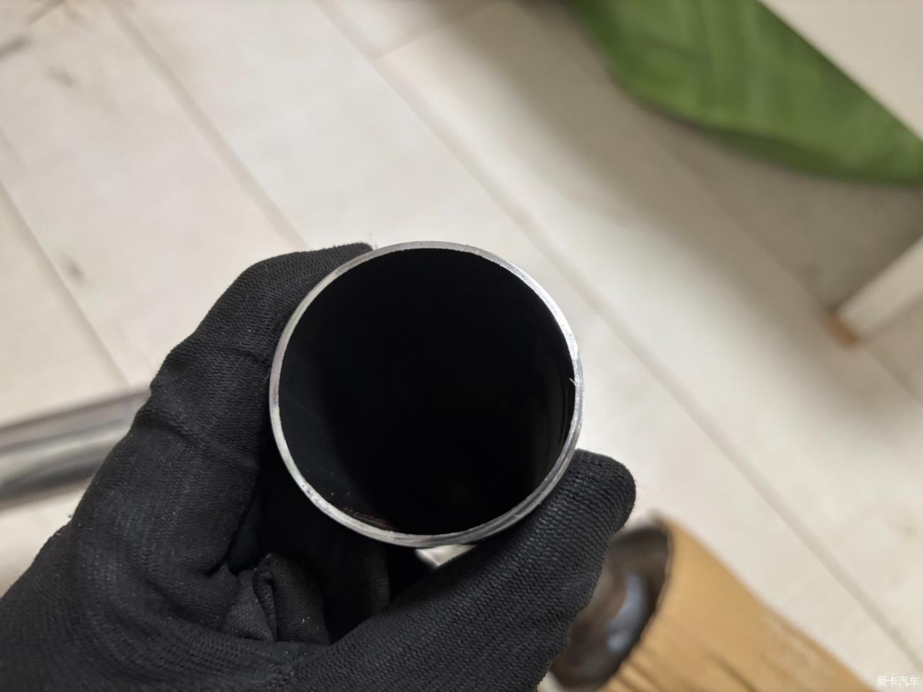

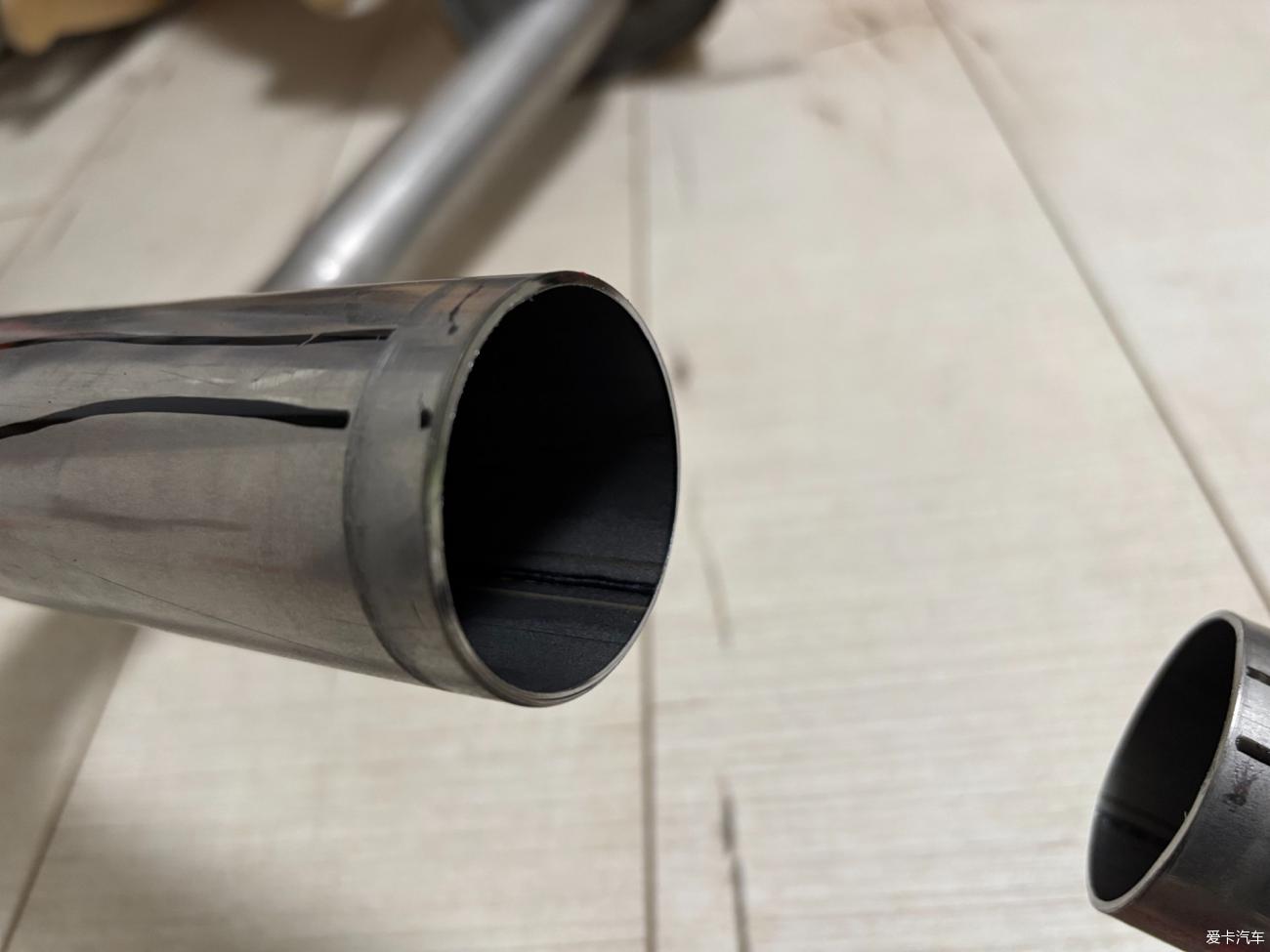

参考维修手册,选了管道直段,变形最少处切割。
断口干净整齐

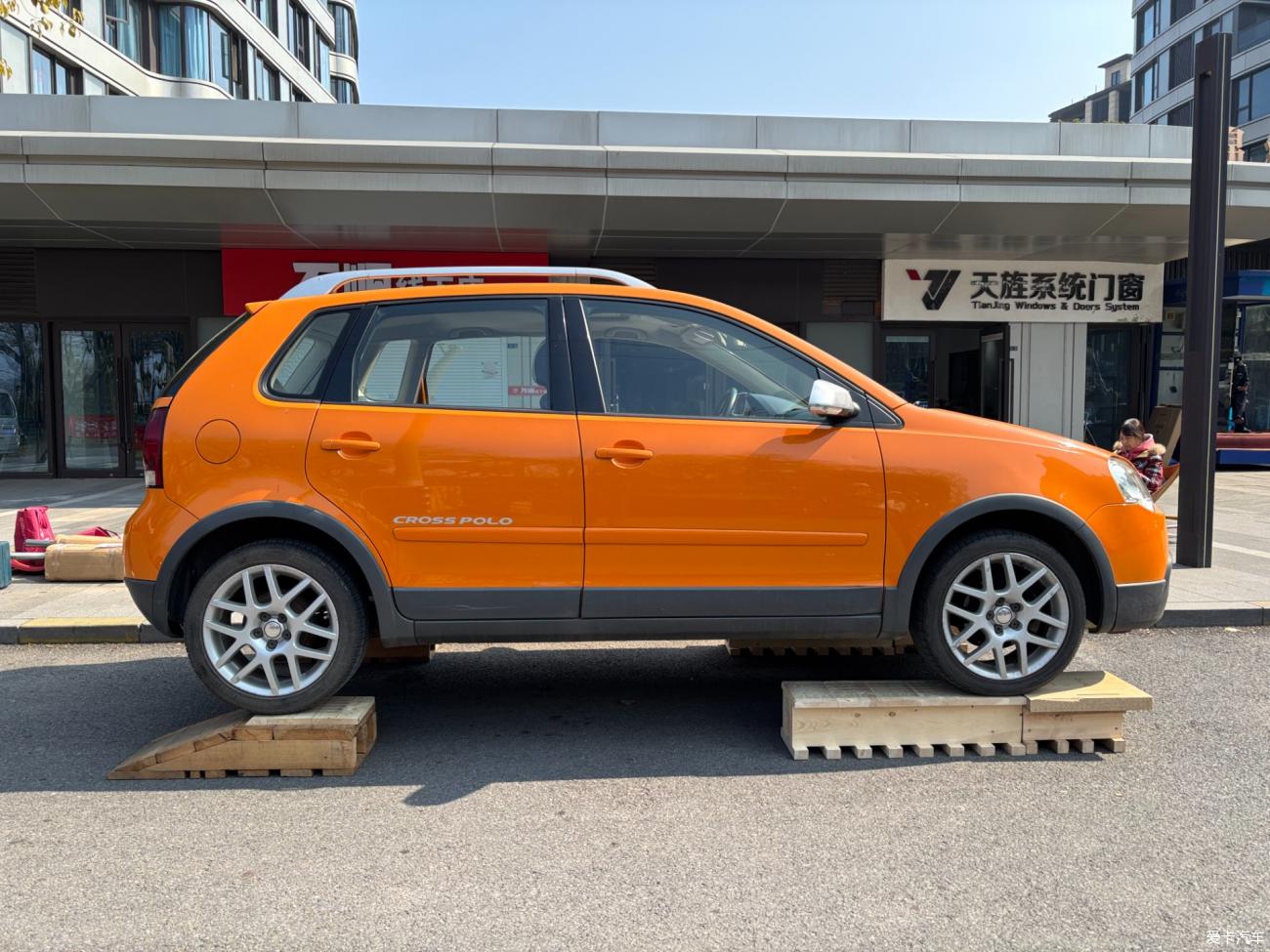

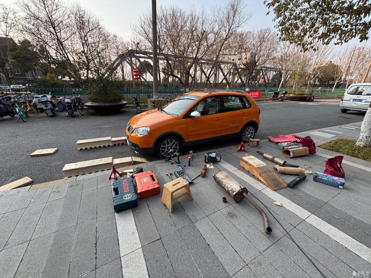

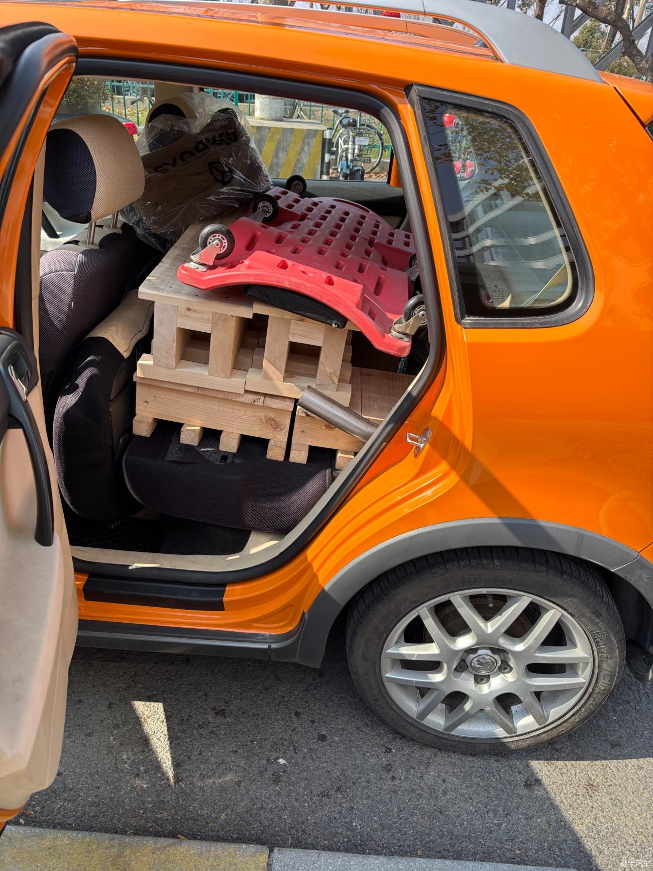

带上所有有用的家伙,找场地去自己操作。

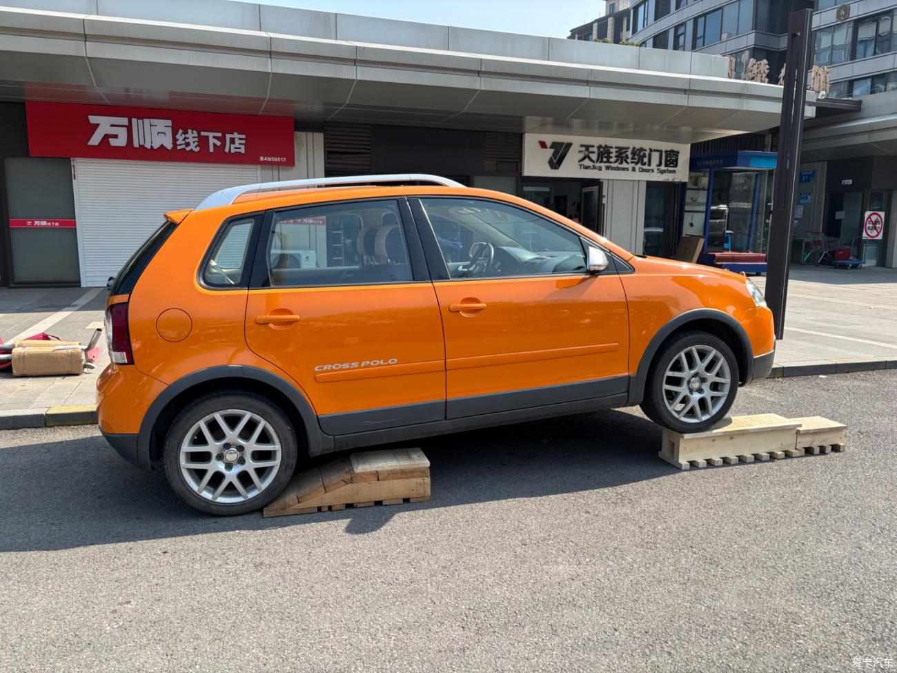

先爬上前轮,再把斜坡放到后轮下
这不就爬上来了吗。

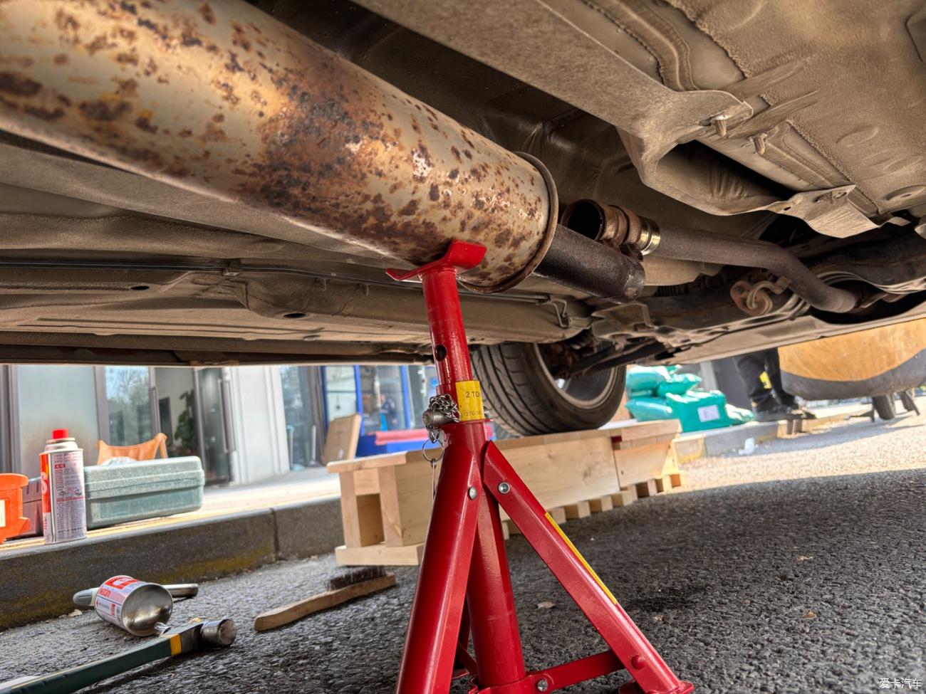

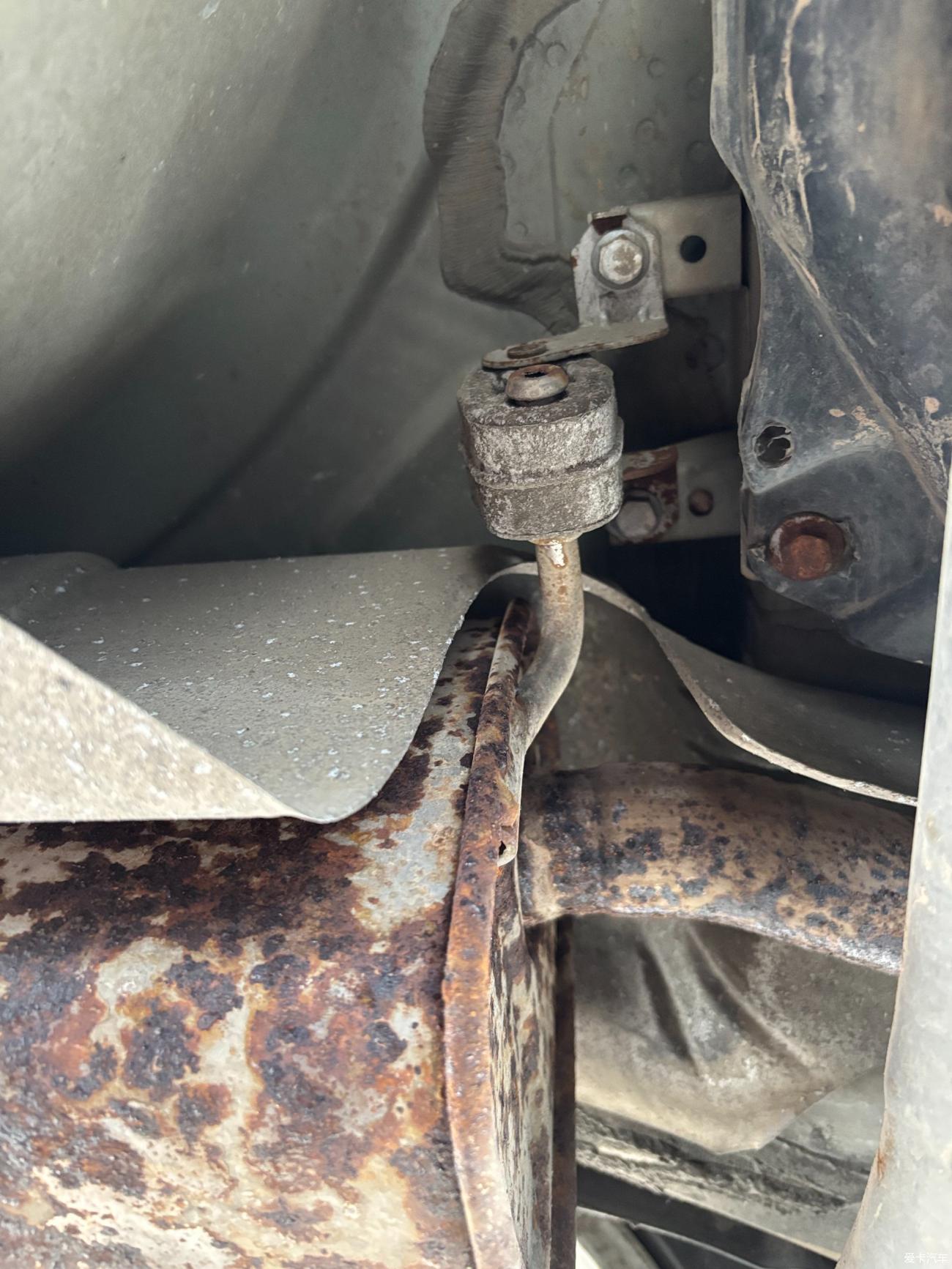

所有排气管吊架都要先拆下
原厂管箍长期烧蚀,很难拆
喷了WD40,等了一会也拆不下。
上钢丝刷清洁螺纹,再上丁烷喷枪,加热螺母。
趁热才能勉强旋松螺母,
我的一小步,成功的一大步。

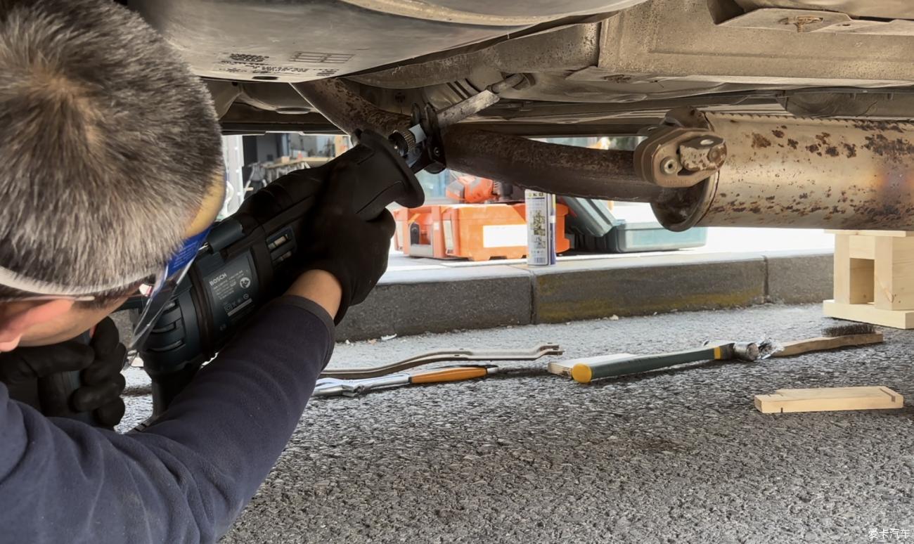

撑住排气管,我要上大杀器了
电动马刀锯。

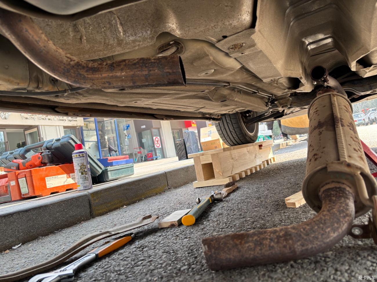

同样选弯曲处的直管段切割。否则不拆后桥取不下排气管。
手起刀落

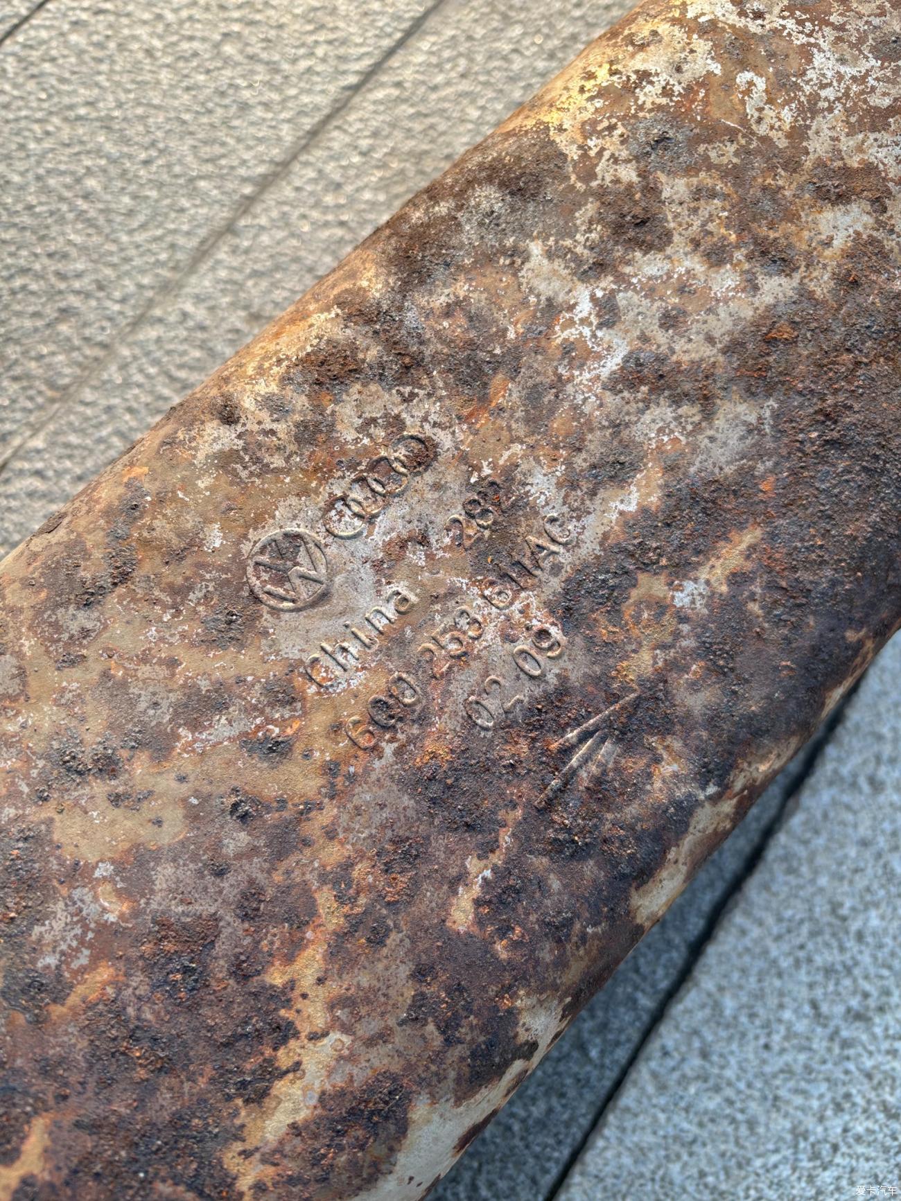

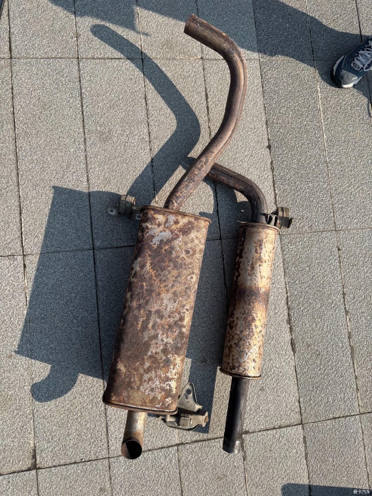

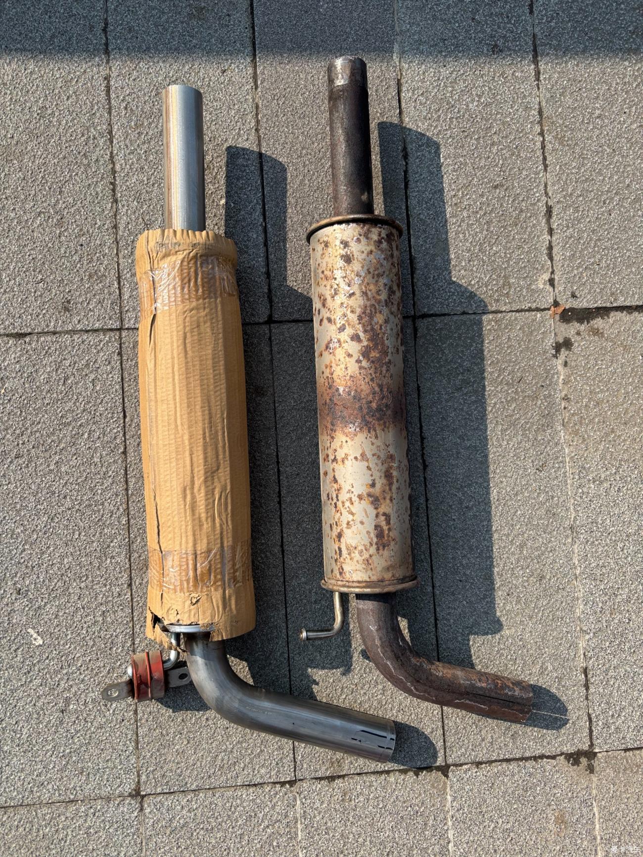

消音器谐振腔都是好的,可惜就是管道裂了。
感谢这么多年的付出!09年2月下线的排气管。

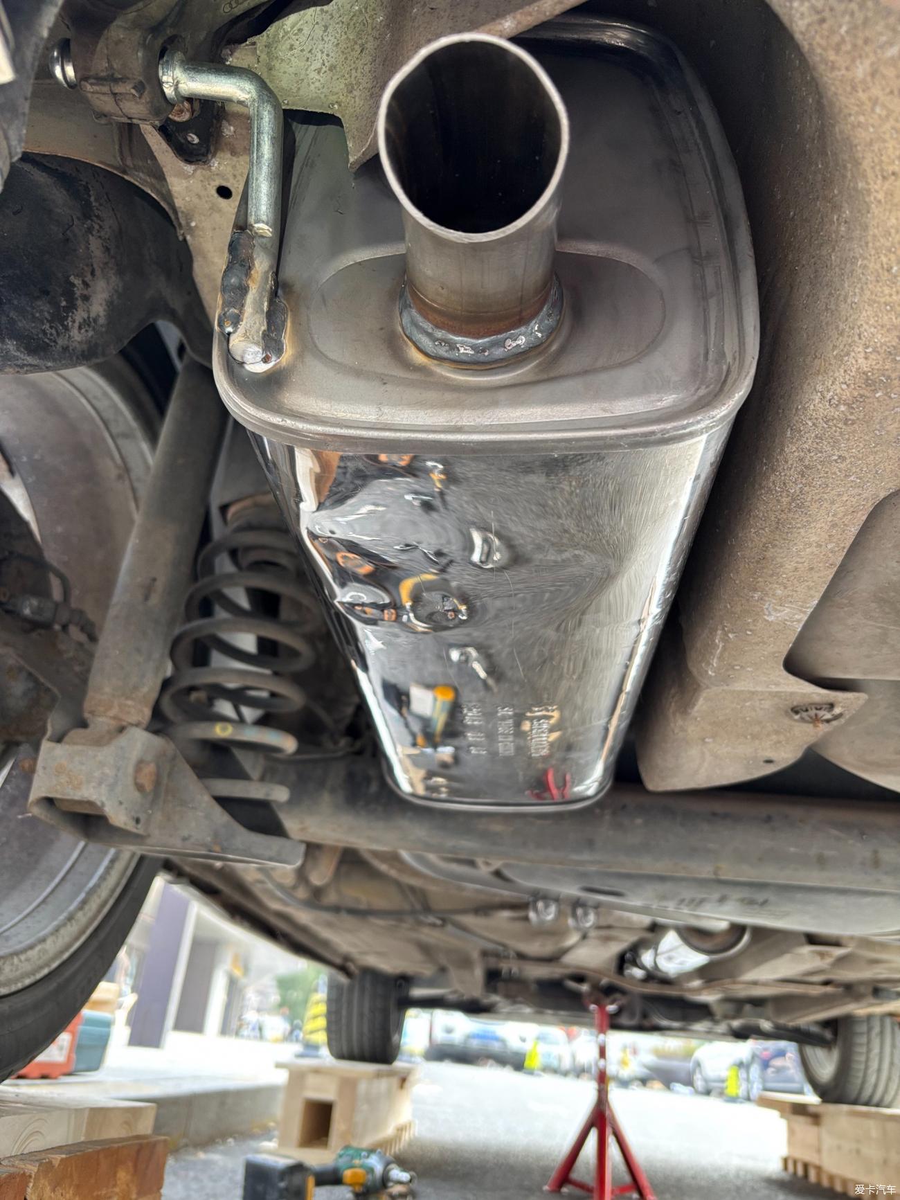

根据原来排气管上吊架的位置和角度,转移到新排气管上来。

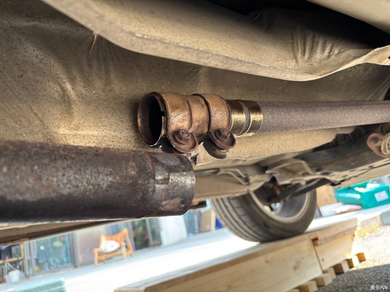

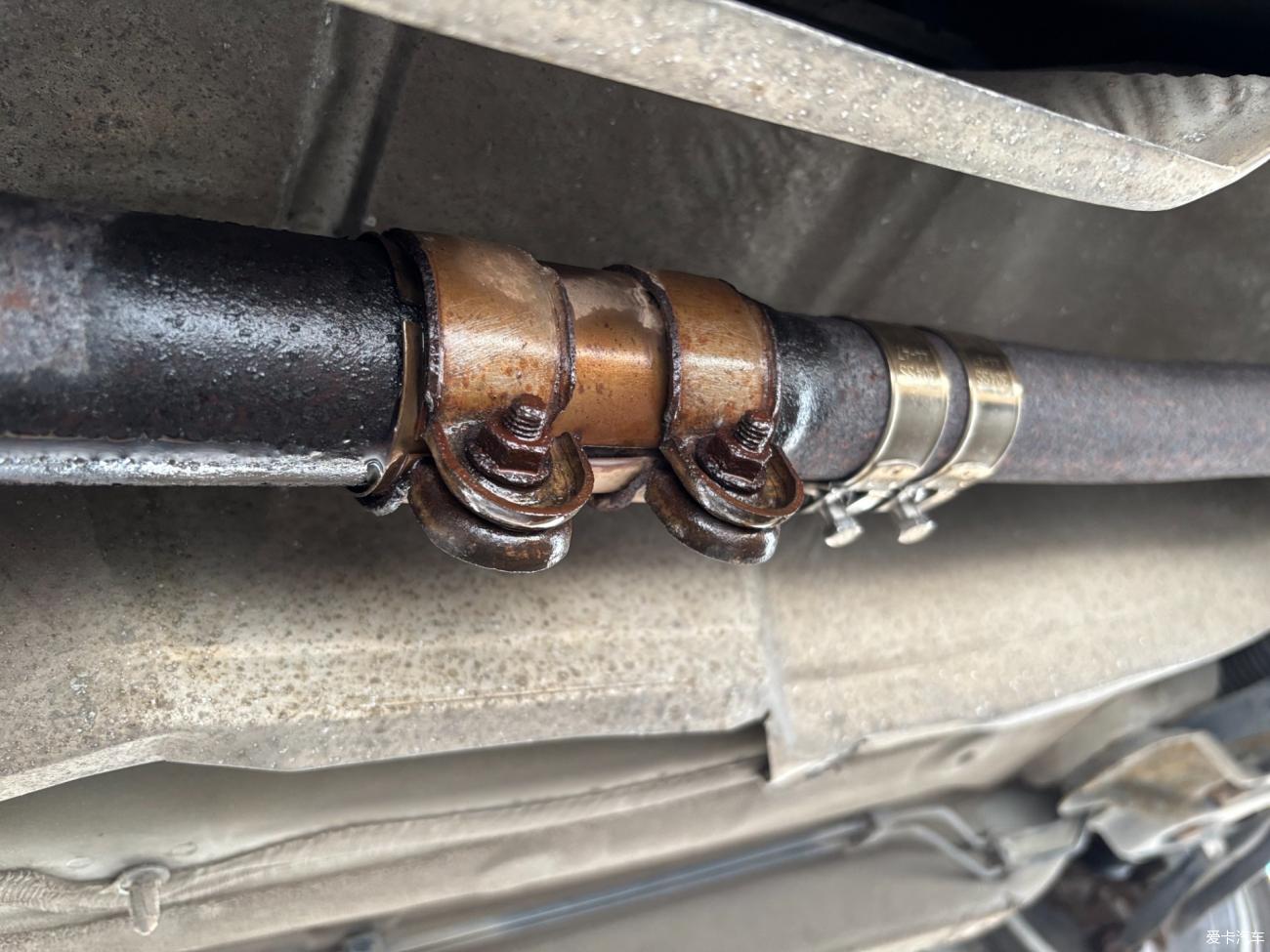

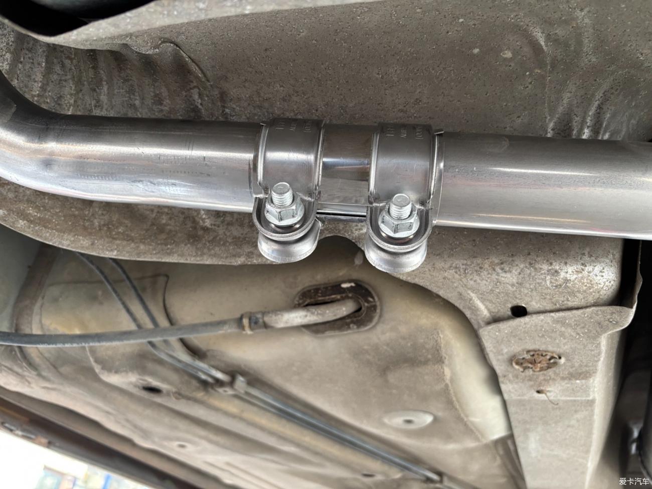

分别把分成两段的新排气管装上车底,然后用新抱箍对接两段,和原车前段还是用了原车抱箍,原车件质量没问题。
需要注意的是,不要一开始就拧抱箍,要全部排气管接好,插入到位后,我是通过在管上画插接深度线确定的。调整排气管和车体的相对位置!不能有接触,和隔热片间距要适中,排气管要水平不歪斜等等。最后拧紧抱箍。
新买的一汽大众的抱箍,螺母是15号,上汽是13号
新的排气管上车了。
终于成功了。
至此,新排气管上任了。老排气管其实只是焊缝开裂,如果能焊好,还是很棒的,但是没有条件的事,就不要指望了,我把它们送去废品回收站,只换回15元。
点火启动,声音果然正常了!
