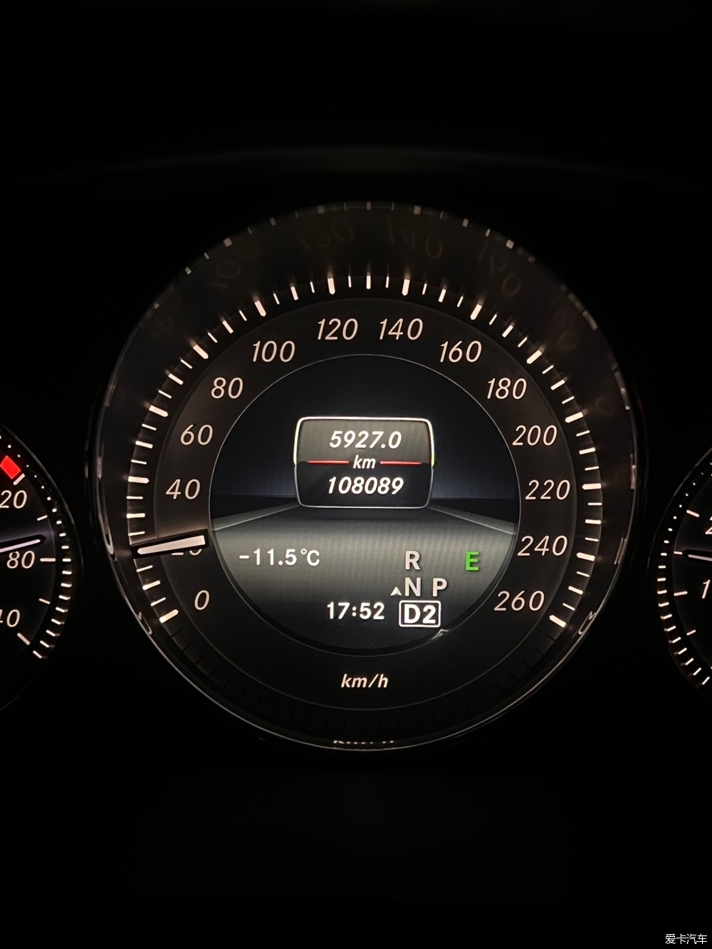

在去年九月更换黑嘉030之后,小土奔跑了5927公里,很快又到了一个换油周期。
说十万以后尽量用粘度大的,但是我大部分时间还是5公里短途市区行驶,并且严寒,用40的确没有30好开,水温油温30升温更快,且滑行距离远,60以内提速也比40快。
这是今冬以来最冷的一天(换机油时候已经暖和了)

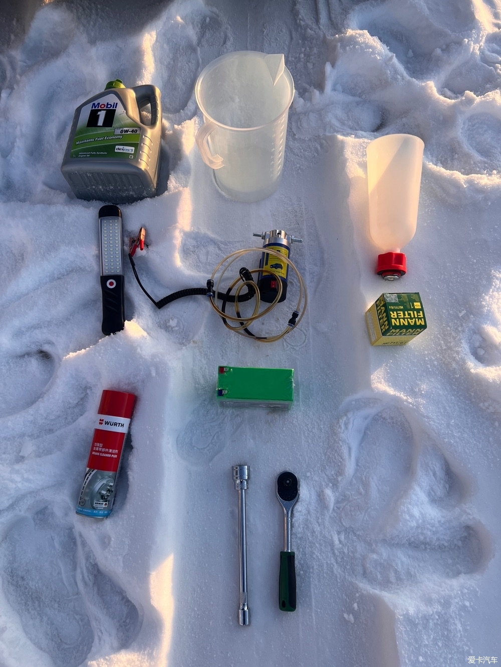

准备的东西,唯一需要打扭矩的就是机油滤,我上次做了定位记号。

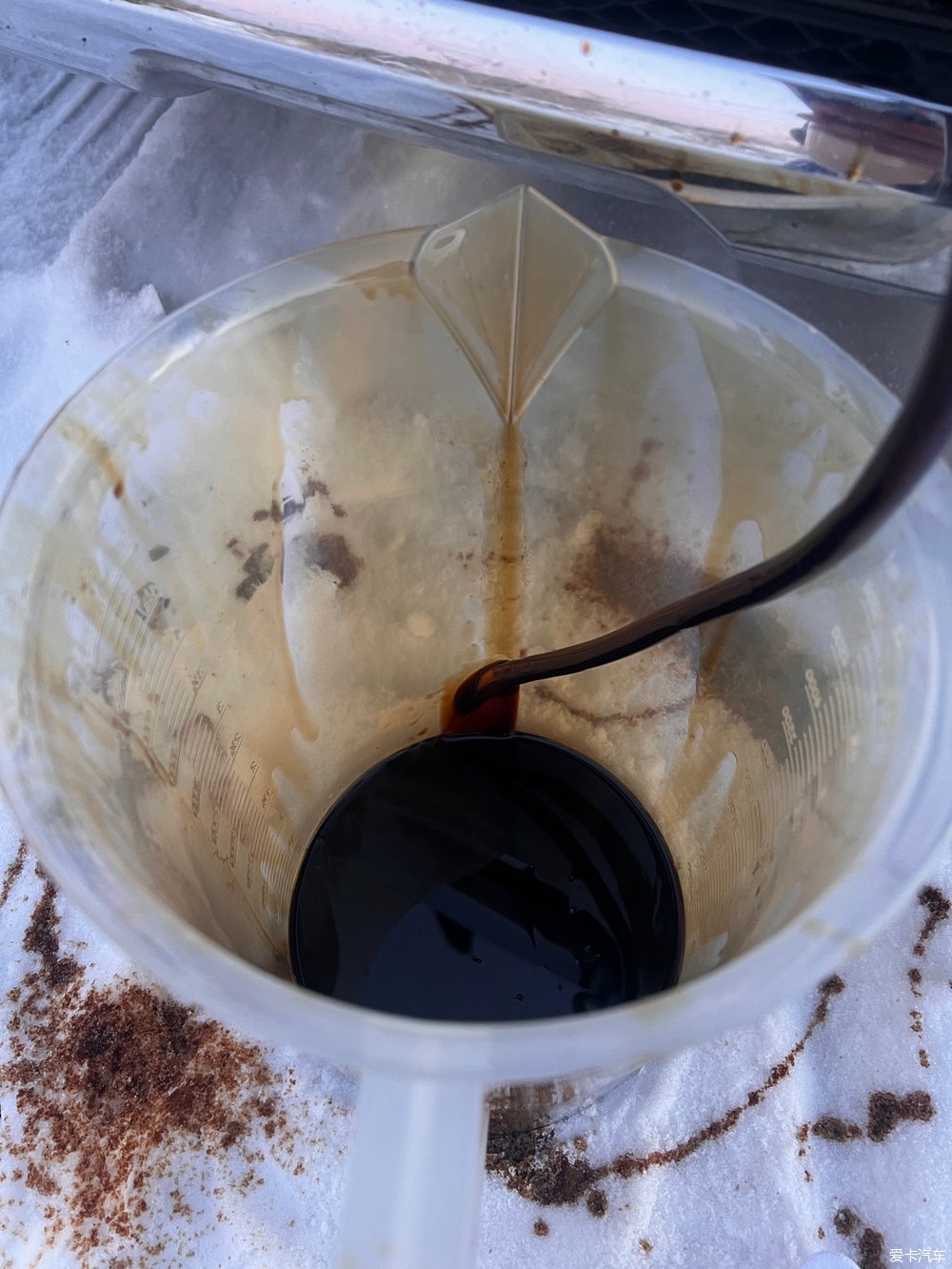

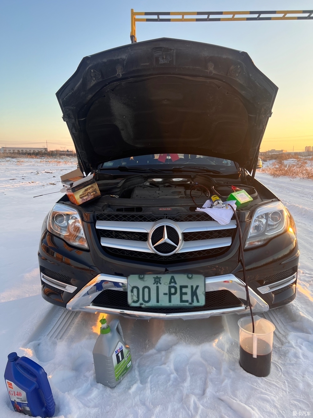

开抽,直接插机油尺口最深处,搭配这个齿轮泵基本上十分钟不到就能抽干净。
黢黑,并且能闻到汽油味,应该是天冷经常短途冷启动,汽油雾化不好,还是缸内直喷。

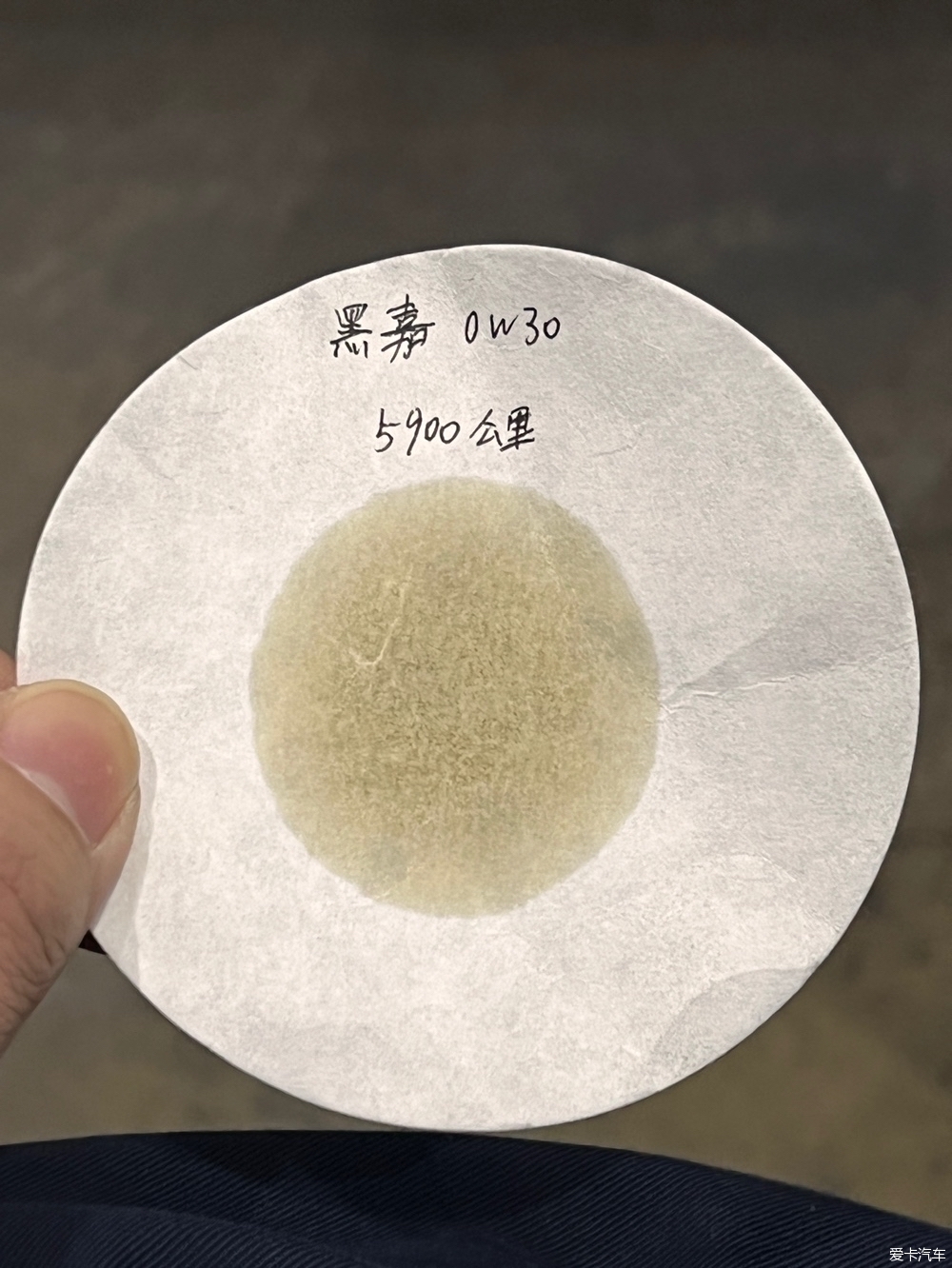

这是换油前的定性滤纸,最后1500公里高速加了瓶的采埃孚燃油宝,之前用内窥镜看过缸内积碳,只有第四缸比较多,过几天再拆开看一下做个对比。

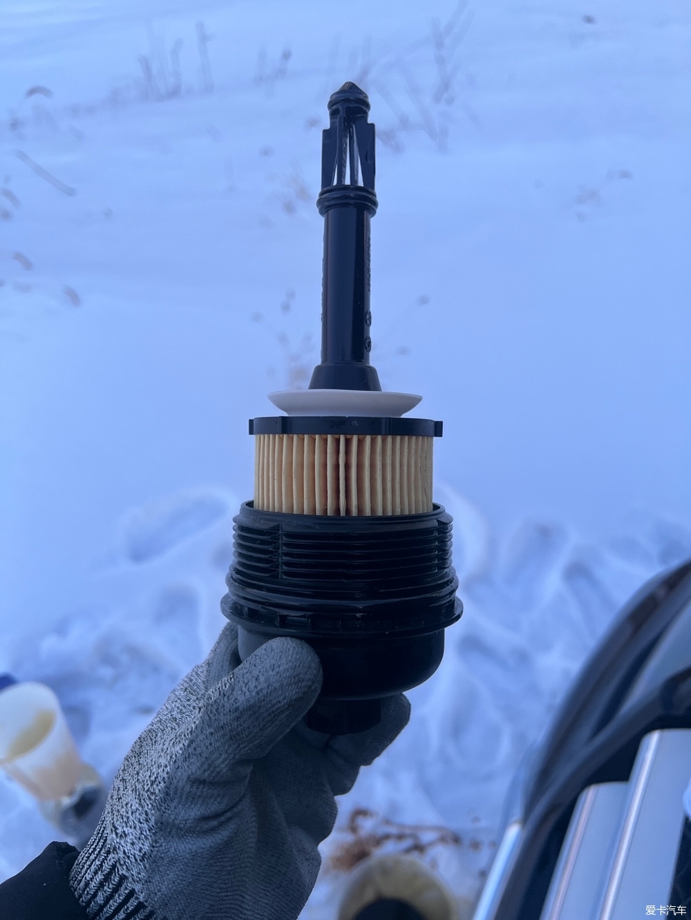

抽油时候把滤芯拧下来
科德宝的机滤,双十一便宜考虑到冬天用30油保养周期缩短所以就没用曼牌,都说科德宝做空调滤比较好。

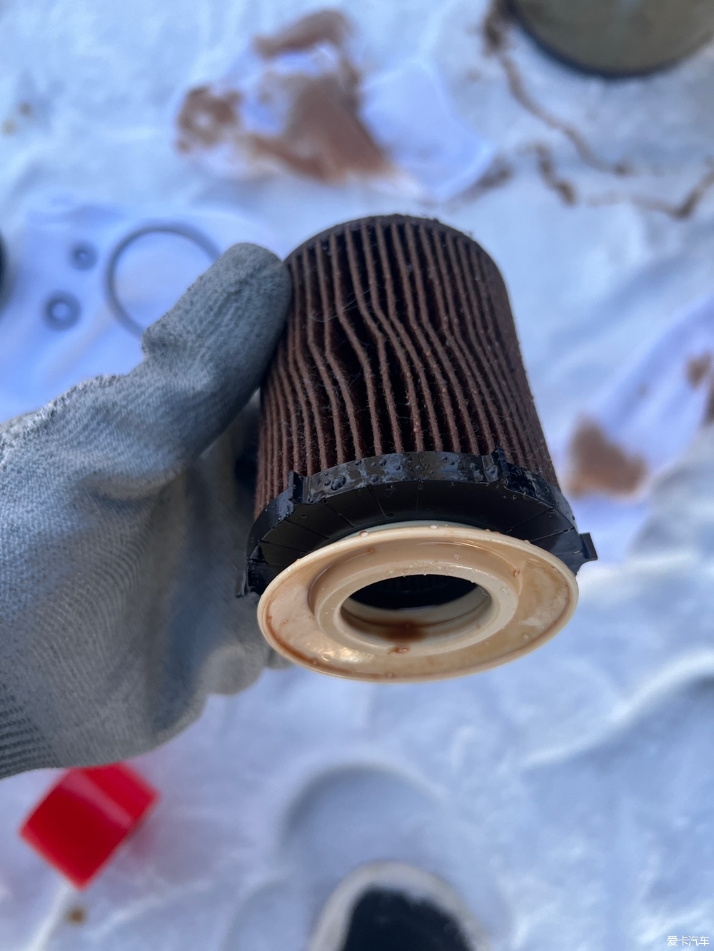

和之前用的曼牌拆下来一个样子,没看出什么异样,我车友群里有人说原厂机滤拆下来滤纸不会变形。

上次加了6瓶美版黑嘉,约5.6L,这个机器不烧机油,在多次关闭油泵稍微等待后,陆陆续续还会抽出一小部分,最终抽出机油5.4L左右。

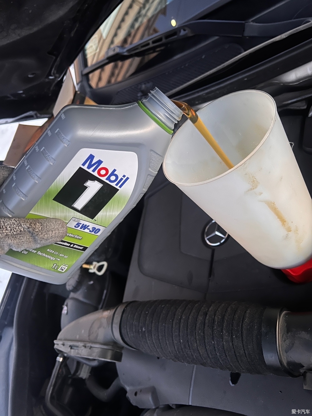

换上曼牌滤芯,天逐渐暖和了,也马上搬到离公司相对远一些的地方,以后的路况都是快速路,所以准备用粘度大点的,直接跑一万换了,实话说用了好几款油感觉还是美孚适合我,另外自己动手也有点失去一开始的乐趣了。
三个密封圈套好抹油
这个25nm打到扭矩后是朝向这个方向的
5L欧版ESP040,上车,非常喜欢这个瓶口设计。
再补加一瓶ESP530
油温达到正常工况后熄火五分钟检查机油液位
刚好到蓝色位置,之前一直都加到黄色位置,而加到红色位置车子开起来和蓝色位置是两个感觉。这个开一开看看吧,不行再抽,通常抽完加6L就是上限位置。

滤纸图片个人看不出明显分层,但是似乎又不少炭粒

应该是最后一箱油加聚醚胺成分洗掉的缸内和喷油嘴上的积碳,但用内窥镜看了下活塞顶部积碳比入冬前多,秋天看的那次直接可以看见活塞顶部的数字

后期的GLK了,第一次看雪地里换机油,太牛了,图片还标注,

您这近六千公里的换油里程,有点浪费全合成机油了,从滤纸来看,机油性能没有任何衰减。 就算是寒带冷启动,机油内会混入汽油,但对您的机油也没有影响。
