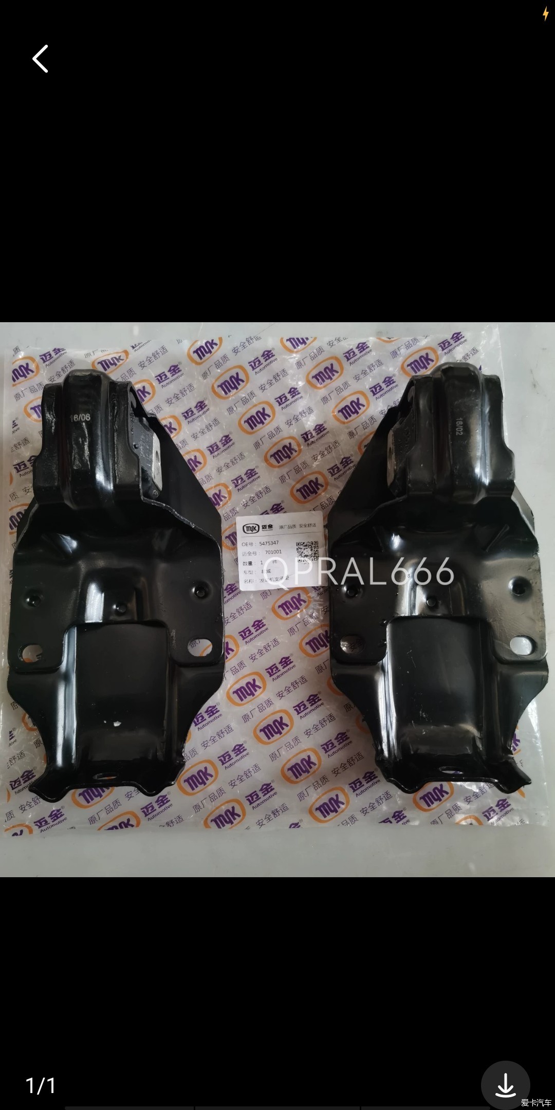

换了半副前鸡爪,好一点,晃动幅度没那么大了,但仍能感觉到
看数据也不缺缸,NND,完全摸不着头脑啊,有懂的大神指点一下迷津
换了两个这个有较大好转,名光那的迈金拓普正品国内装车配套厂
这两个没换
