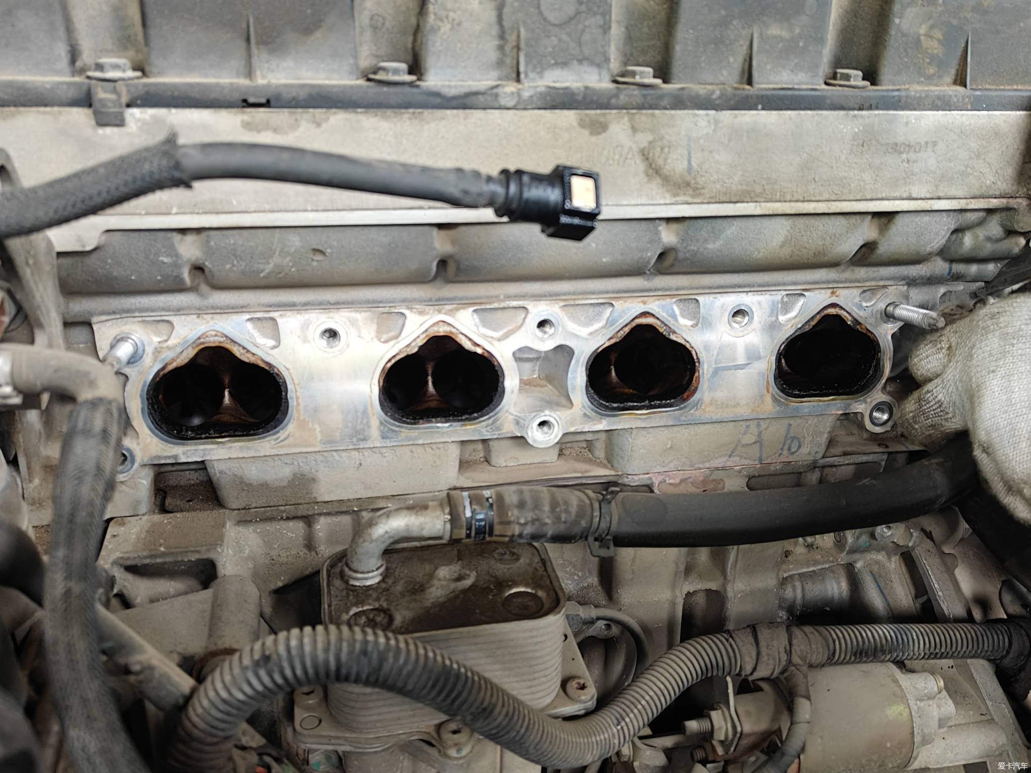

漏水点找到,图片中16号水管,买了新配件
拆进气歧管,更换新配件,进气口没啥积碳,不用管

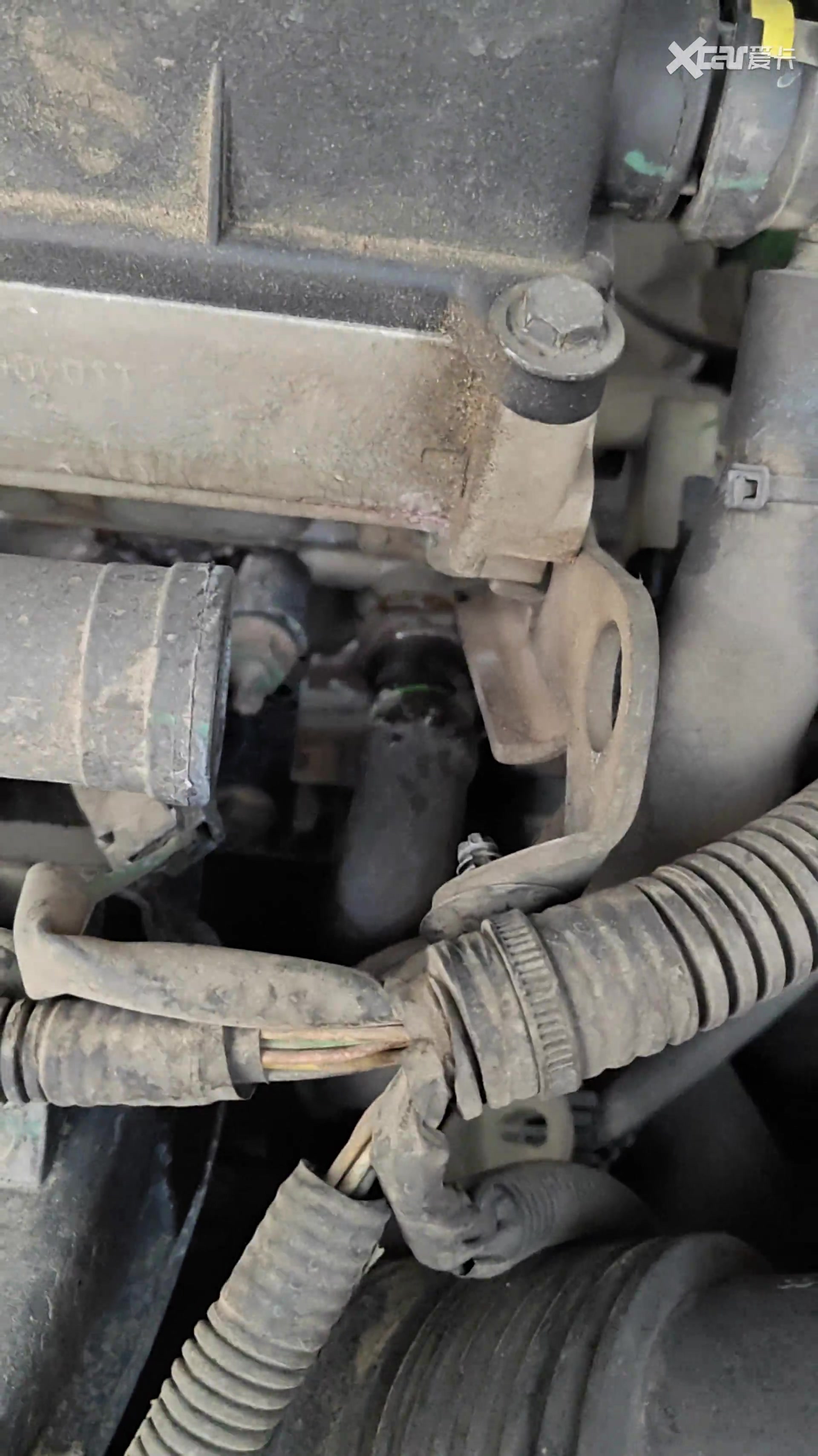

拆下旧件,漏水处管子内壁情况很差,难怪漏水了,不知为何
管子外皮类似被烤焦
装好水管,加防冻液,试车,冷却风扇正常开启,更换配件无漏水,开车回家!

“不知为何”,很简单,就是橡胶老化开裂,润物细无声
