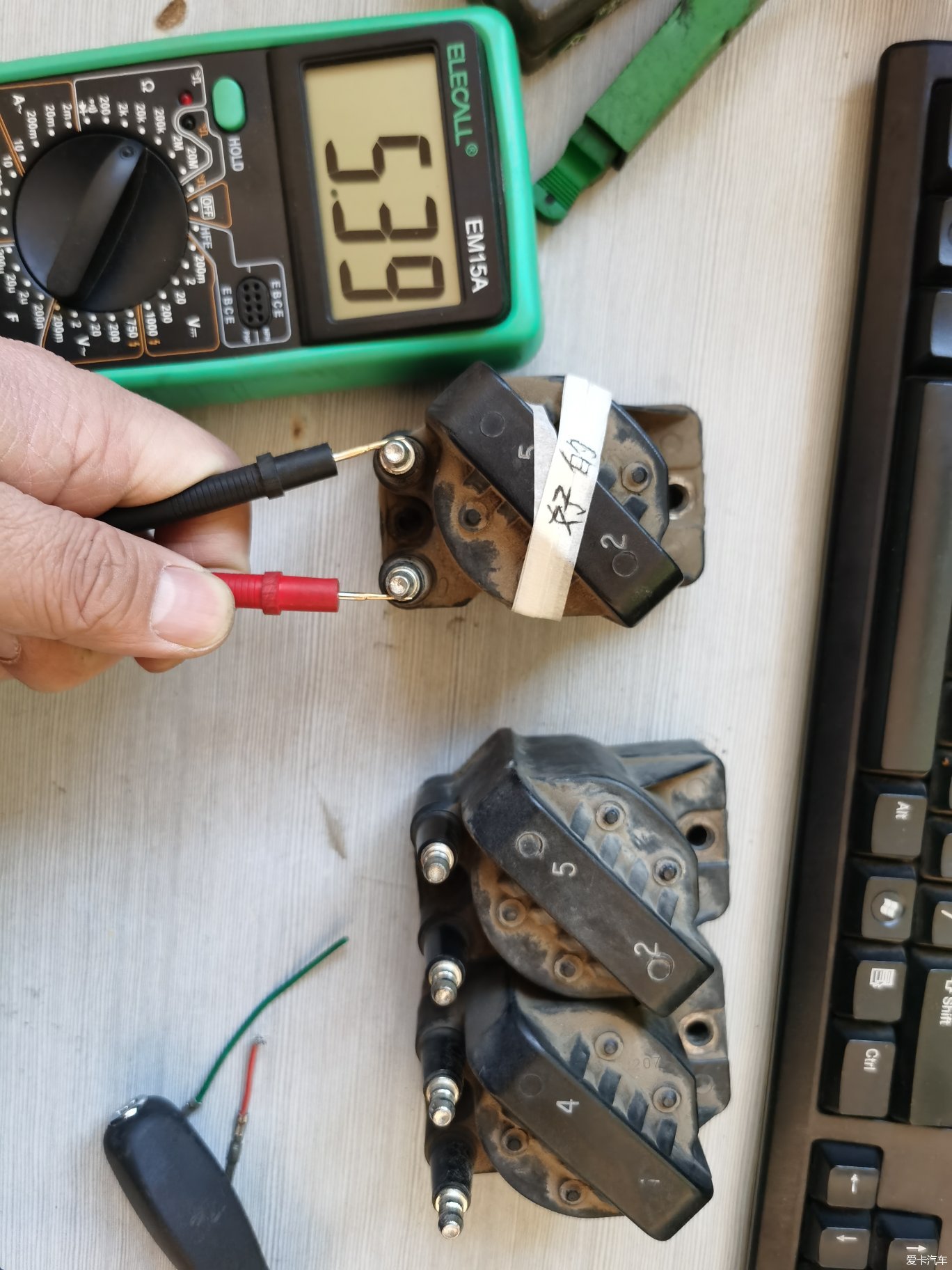

先讲方法,再讲自己发现此方法的过程。
测量高压包的方法:老君威发动机上有3只高压包,每只高压包上有两根高压线,拔下同一只高压包上的两根高压线插头,露出高压线柱,将万用表调至电阻20K档位,用万用表黑红表笔分别按在两个线柱上,万用表显示有阻值5.5K左右就是正常,无显示或者显示1不动就是已损坏,此时如果车辆行驶正常说明它还没有彻底坏,只是点火弱,油耗会相应增加,待到严重时就会频繁出现缺火,发动机抖动。还在开大船的朋友可以试一下这个方法,今天分享出来大家一起研究。
下面讲过程:
本人03年的老君威2.5自动,车况一直很好,已改装天然气,V6发动机烧天然气也还是很稳的,前几天突然出现烧气加速无力,低速发动机抖动厉害,但是用油又一切正常,于是找修车师傅看了一下,判断高压线火花塞该换了,咱这大船配件还是很便宜的,换的过程中发现的确有一根高压线被击穿了,火花塞也到该更换的里程了,一并换下,试车,比之前好多了,但还是烧气提速不顺畅,师傅用电脑看了一下缺火现象,用油不缺火,用气就2.4缸频繁出现缺火(2.4缸的高压线也不在一个高压包上面,难不成还一下坏两个?)后又找专修汽车燃气系统的师傅给看了一下,修车师傅从经验判断,燃气系统都没事,还是燃油系统的电路问题,建议更换点火线圈试试,自己平时也喜欢研究电子元件,正好也看看是哪里原因,于是就将自己多年前掏的拆车件找出来了,简单用万用表测了一下,每只高压包上面有两个高压线柱,用万用表测量两高压线柱时有阻值5.5K左右。然后去车上拔掉高压线,测量高压包线柱,3.6和2.5高压包都是5.5K左右,测到1.4高压包没有阻值,果断将1.4高压包换下,插回全部高压线,试车,用油用气都一切正常,大船又回到了以前的稳定状态。
这只是拆车件里好的一只,有5K多的阻值
边上这两只是无阻值的,1.4是刚换下来的,2.5这个是以前的拆车件里面的。
