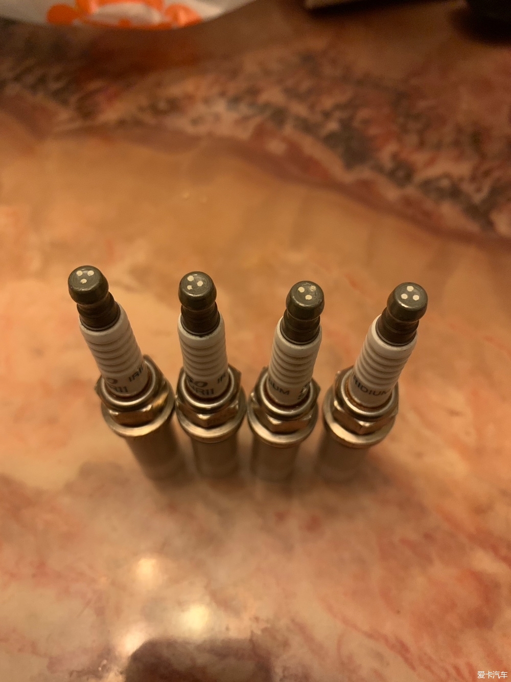

10月份的时候,去4S店进行了保养,更换了机油,空气滤清器,空调滤芯,做了气缸干冰除积碳。

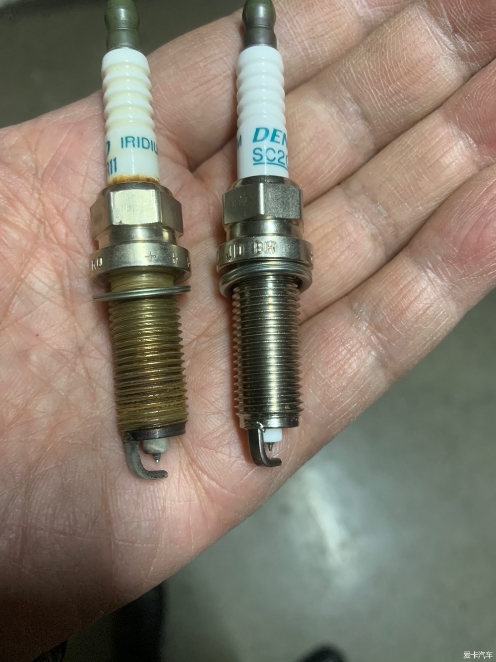

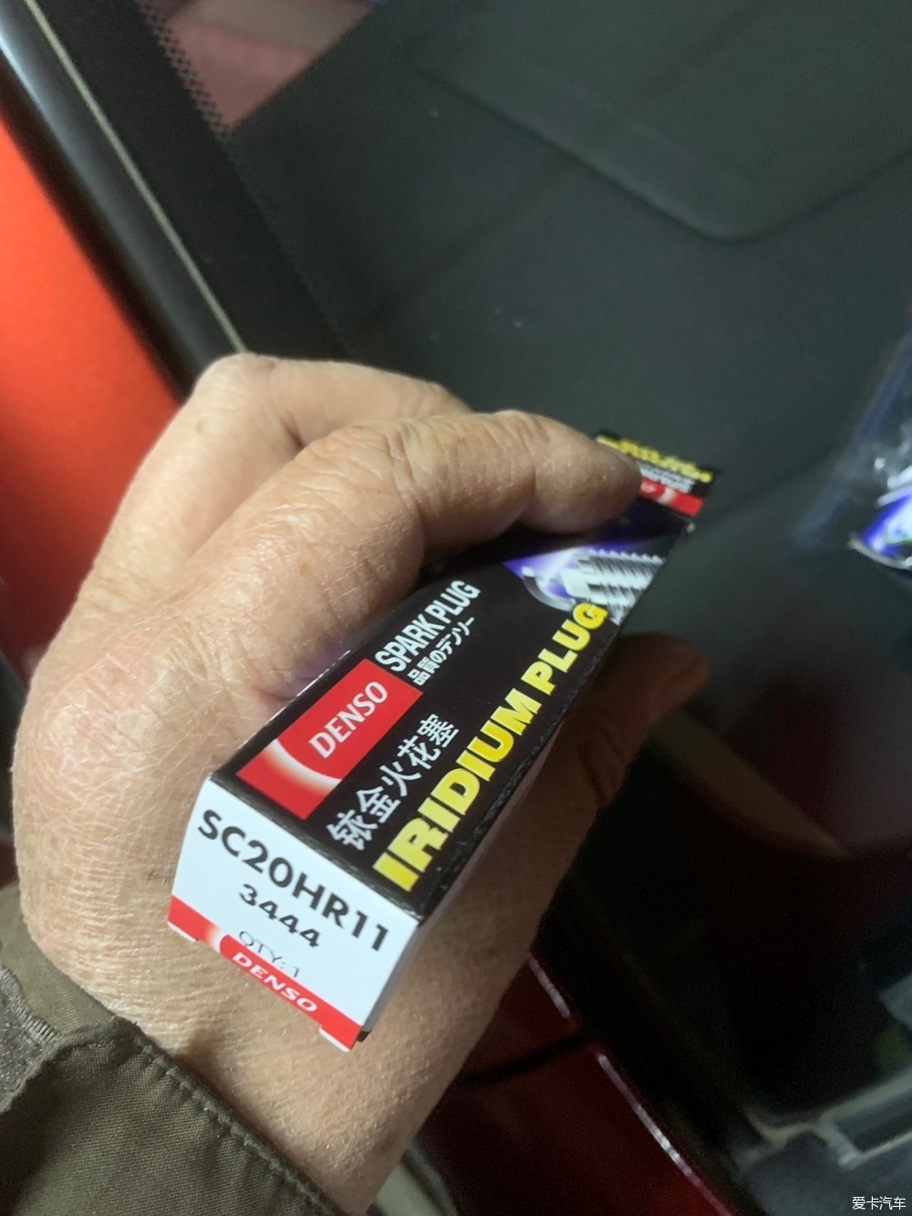

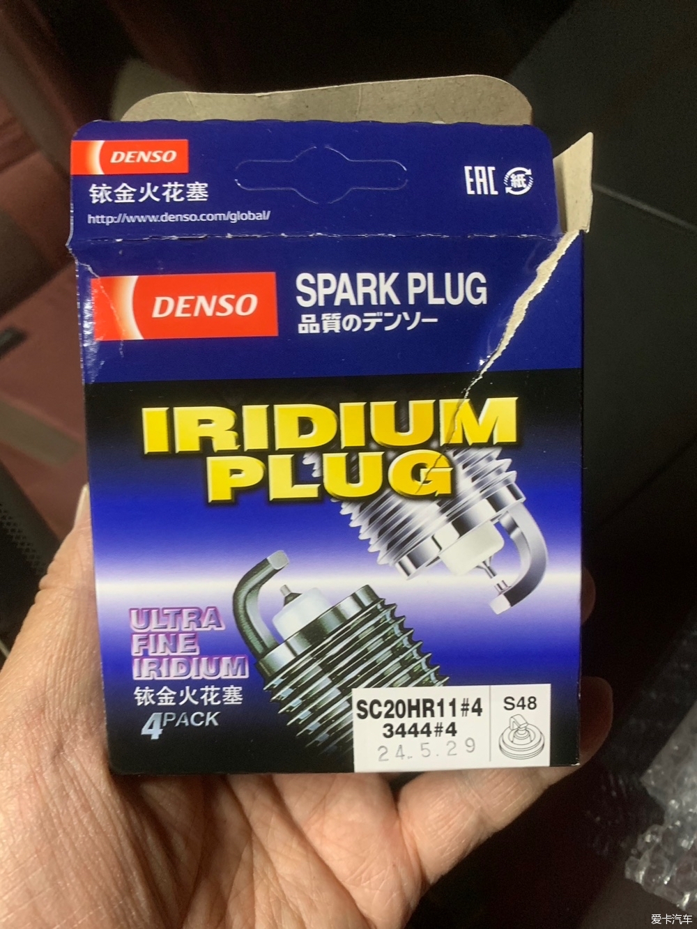

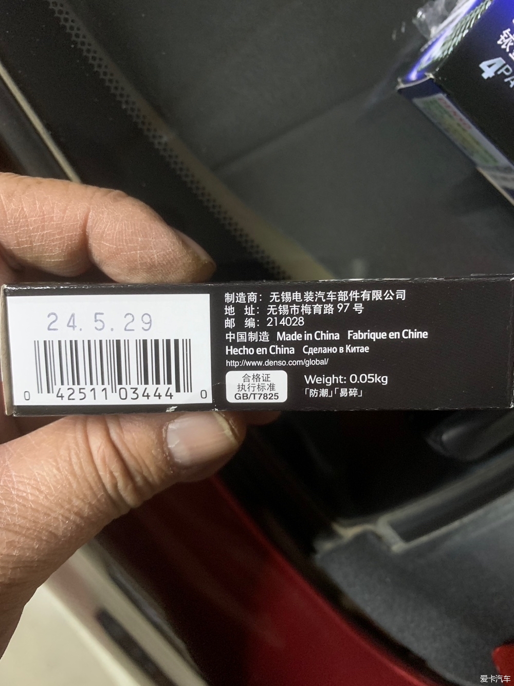

10多年的车了,有必要换一下火花塞,利用上次干冰清洗时拍的照片,查看了火花塞型号,在网上购买同莫同样的火花塞,在昨天下午的时候,进行了更换,上图:
4只一盒
牌子,型号
产地,生产日期

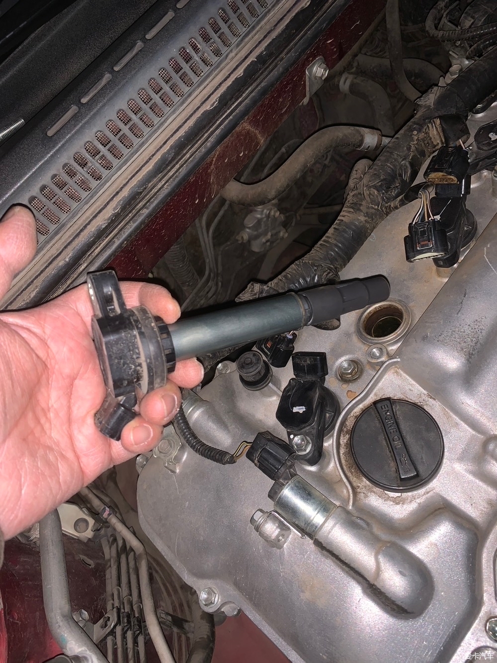

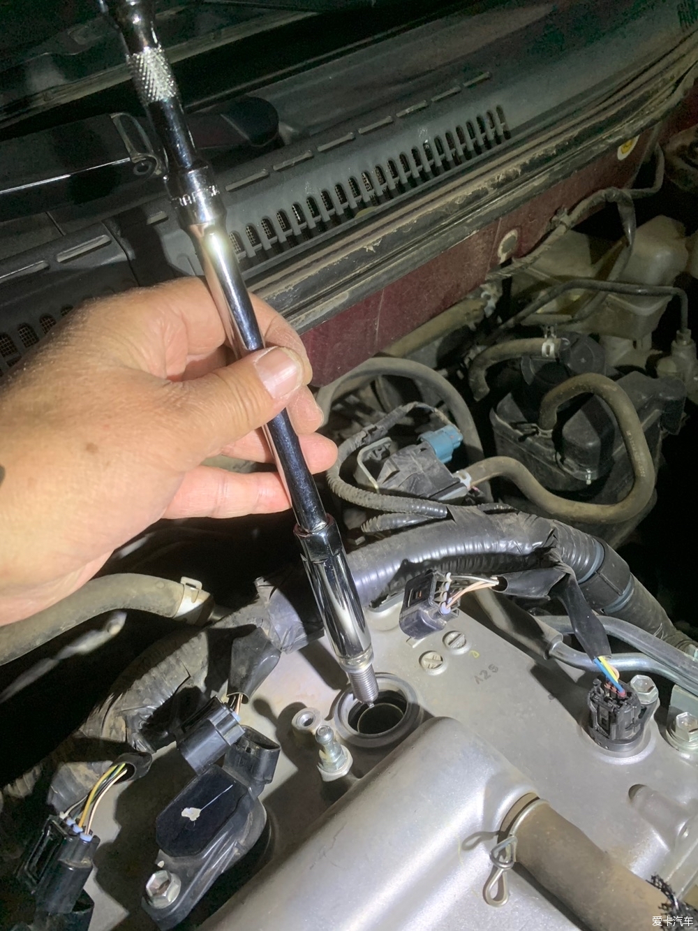

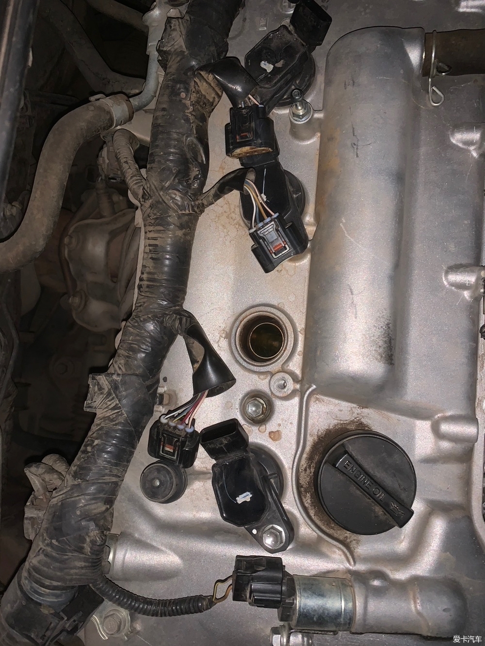

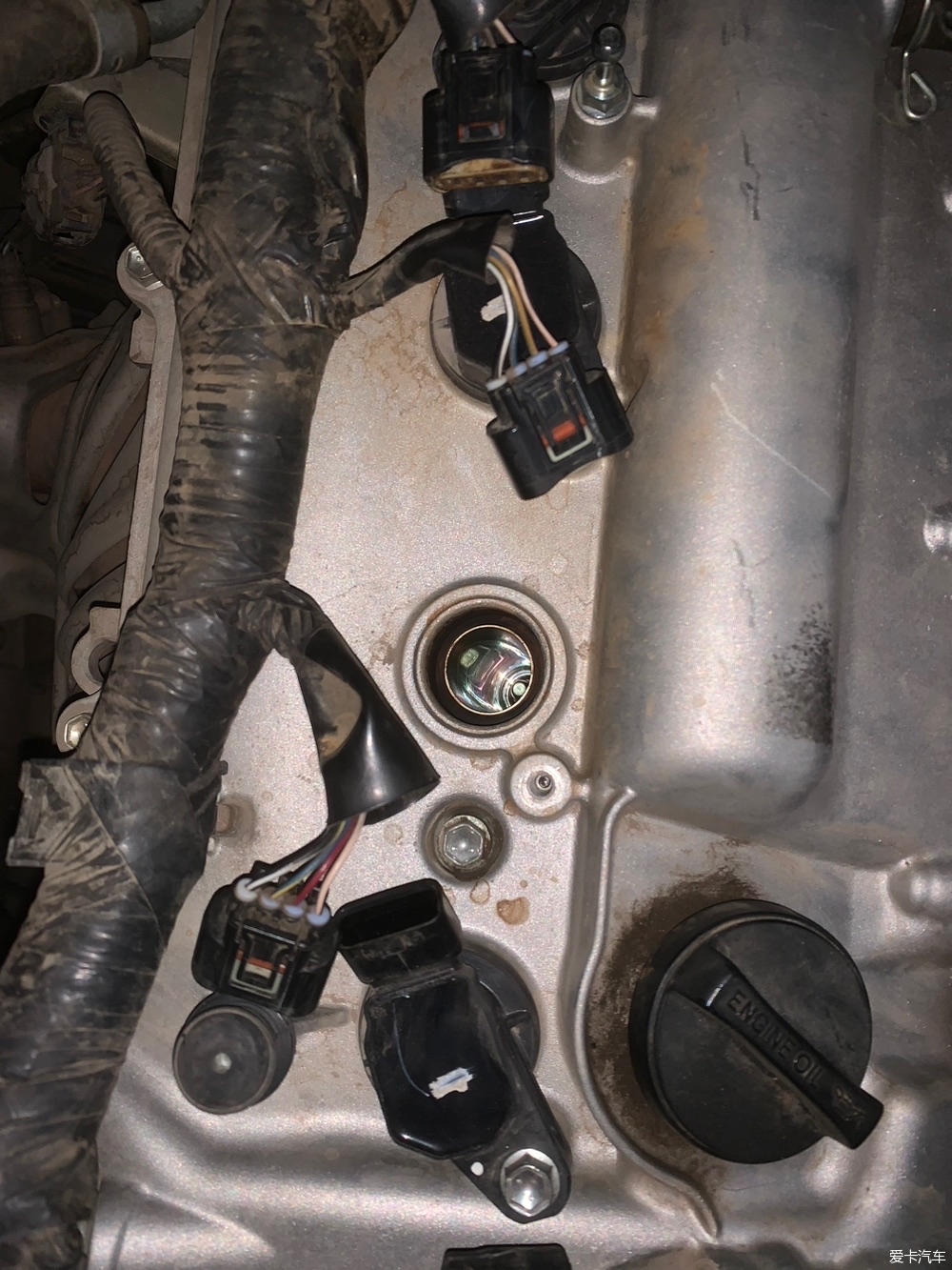

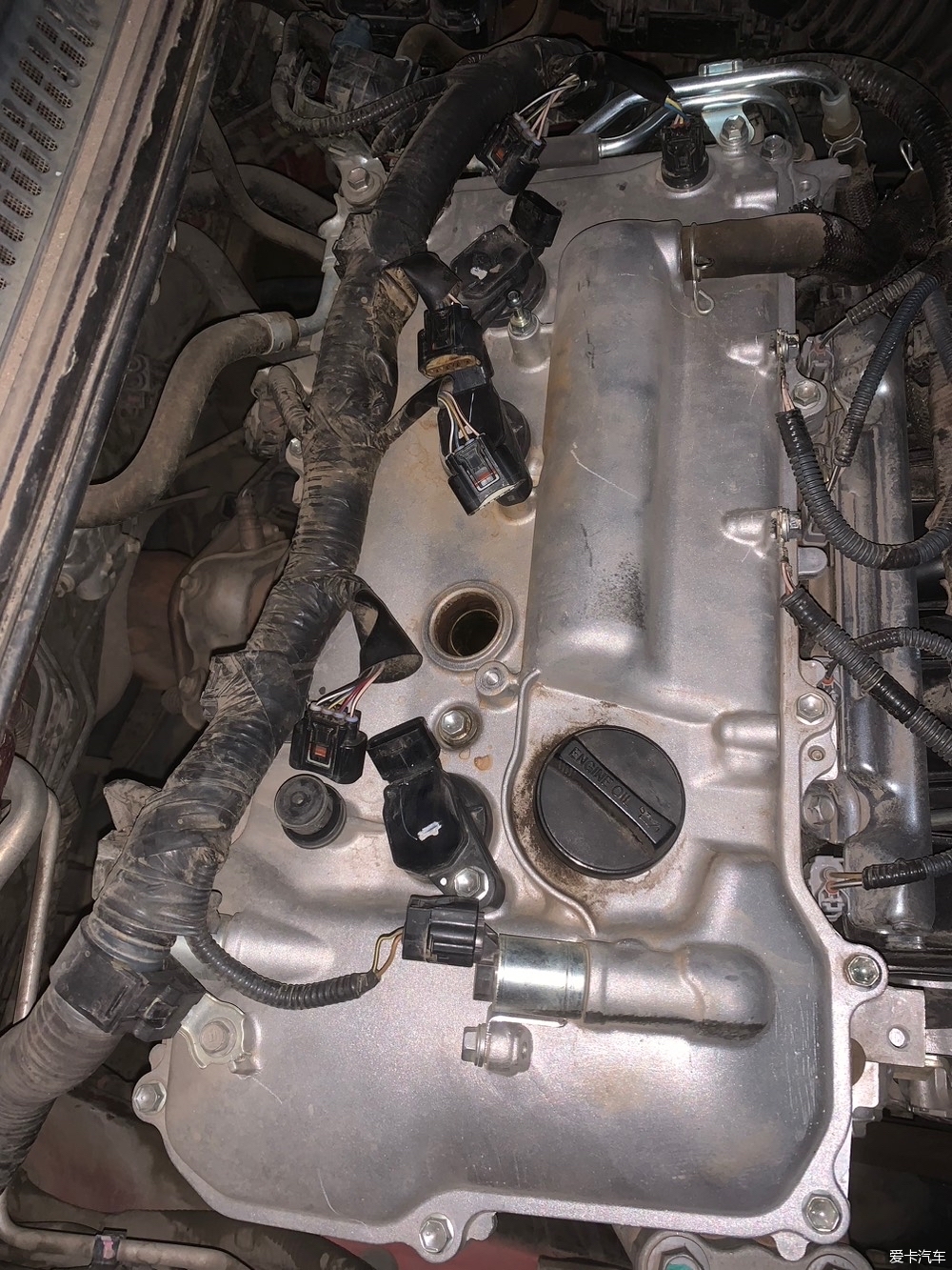

一个缸一个缸地换,减少气缸进灰尘的机率,拆除一个旧的火花塞,安装一个新的火花塞,同时用扭力扳手扭紧火花塞,我用到了25牛米(可能有点小)。
点火线圈

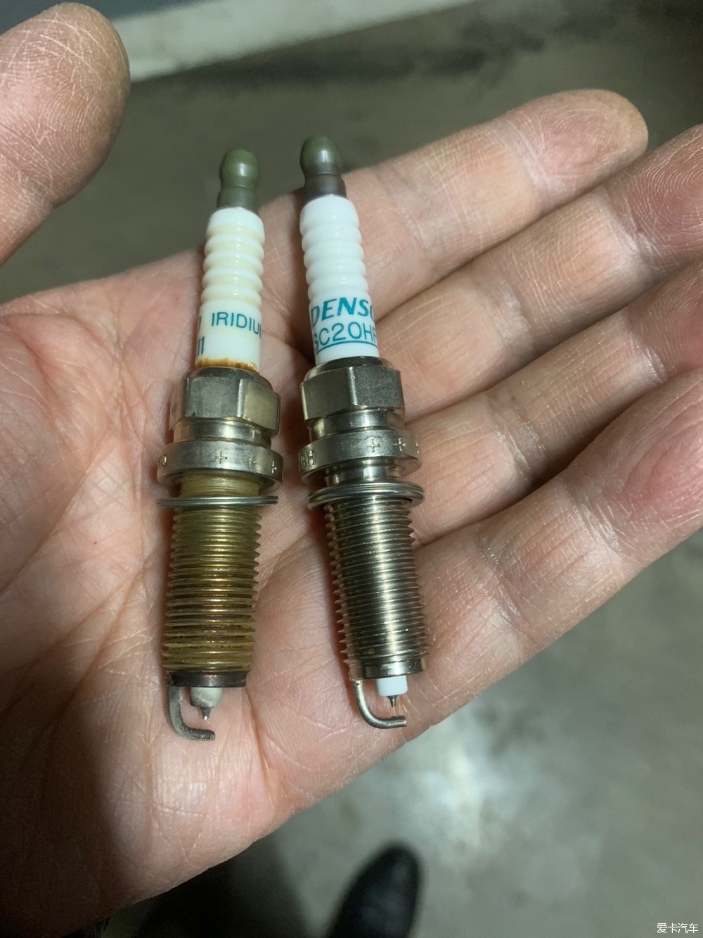

新旧火花塞对比
新火花塞
带磁性的火花塞套筒,M14
这是旧的火花塞接头上有3个点,新的火花塞不知道是不是也这样有3个点,当时没有注意。

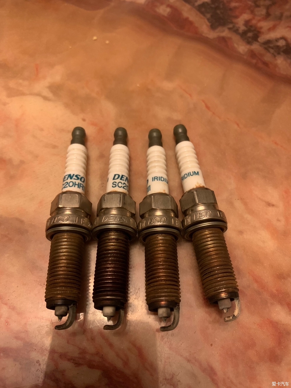

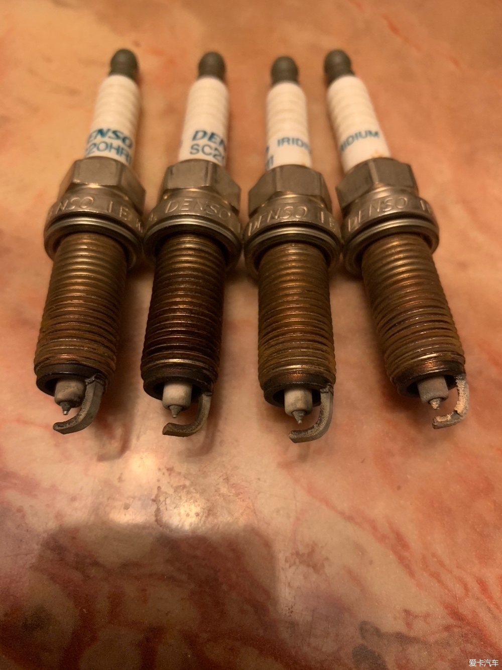

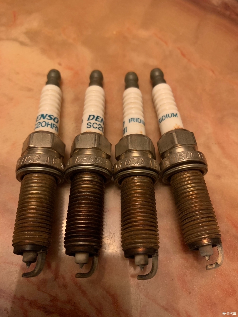

旧火花塞,有一只螺纹上似乎有油渍。

来自 爱卡iPhone版 发表于 2024-12-30 22:52    IP属地:未知
25牛米一点也不小,说明书上应该是18-20
发表于 2024-12-31 10:37    IP属地:未知
引用 chengkai0315 于 24-12-30 22:52 发表的回复
我卸下旧火花塞的时候,设置为25牛米的扭力扳手要超过限值才能卸下,估计4S店的安装力矩起码超过30牛米了。
我觉得你是对的,因为螺纹为M16的火花塞的扭紧力矩为23牛米,花冠车的这个火花塞是M14螺纹的,扭紧力矩应该更小才对。但是,我不记得我是在哪里看到的,说是扭紧力矩在25-30。。。。。。
