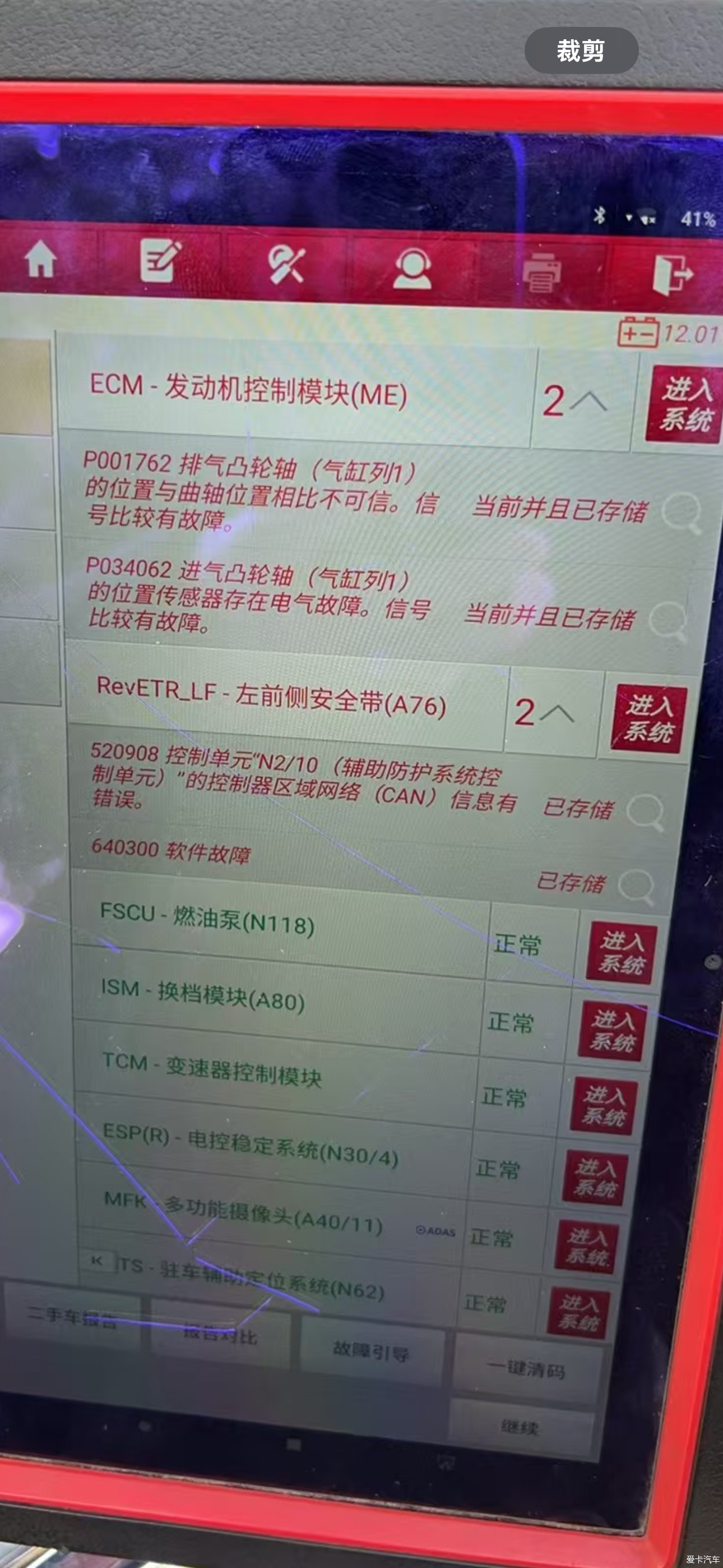

车开了有10年多了,最近发生启动打火的时候发动机抖动,喘息,然后发动机故障灯亮起。
去途虎检查,故障码如图2:
       排气凸轮轴(气缸列1)的位置与曲轴位置相比不可信。当前并且已存储号比较有故障。进气凸轮轴(气缸列1)的位置传感器存在电气故障。信号当前并且已存储比较有故障。
       RevETR_LF-左前侧安全带(A76)
520908 控制单元"N2/10(辅助防护系统控制单元)”的控制器区域网络(CAN)信息有已存储错误。
故障图1:
      说是机油滤芯里有金属屑,说是怀疑发动机拉缸,需要大修。
总结一下:
      2012年购买用到现在2025年已经快13年了,家人只是用车,维修的事情都是让我来,2019年以后就只是保养,啥也没换过。
      发动机不需要大修,就是凸轮调节器的故障,因为这个调节器故障,导致正时链条也要更换。
      因为凸轮调节器故障拖了很久没有维修导致发动机震动厉害,发动机和变速箱鸡脚(查了chatgpt建议是10年或者10万公里更换)最后也要更换。
     小舅子说开车的过程中加油门会有顿挫,大店问是否换过变速箱油,小舅子一脸茫然,最后也是换了变速箱油。
     刹车时一脚下去是可以的,有助力,也不重,但是再连续踩第二脚的时候就很重,踩刹车踩不动,大店说是刹车真空泵要更换报价1900,说不换也能开,最后淘宝买了原厂件,小店更换 花了1100元。
感觉大店的价格有点黑,但是也没办法,这家店技术水平还是OK的,能搞定问题,我也没时间再找其他店了,小舅子又讨了一个新老婆着急修好车去见丈母娘,也只能快速给他搞定了。
修一下能开3年基本上也就够本了。:)
最后谢谢论坛里各位热心的大佬  我还有量e300 就有时间按照群里的省钱玩法慢慢修。。。

滤芯这么黑,而且有破损,楼主有没有按时保养,是不是用的正品滤芯?正品耗材,正常保养的车辆不会拉缸

看图片结合你说的情况,基本可以断定是假机油+假滤芯。
本来车况完好的情况下还能卖几个钱,你现在这样车况,车价都不一定够维修费
