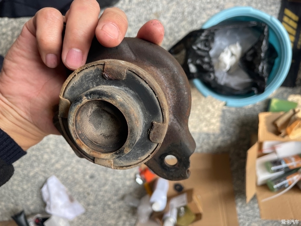

说来买也买后悔了,感觉变速箱不得劲,本来应该买At变速箱的车或者买手动挡,每次挂D挡快要停车的时候就会顶一下,有点上坡挂入D挡也会顶一下,还会不走

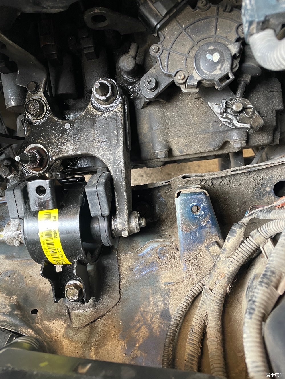

右边机脚
这螺丝都生锈了,是多久没有更换了,拆螺丝之前先顶好发动机,
有一颗螺丝要卸轮胎从侧面用长接杆伸上去转出来
先稍微顶住一点发动机。记得要用木块垫住
就是这颗螺丝,卸了右边轮胎才能伸进去

都开裂分离了接近

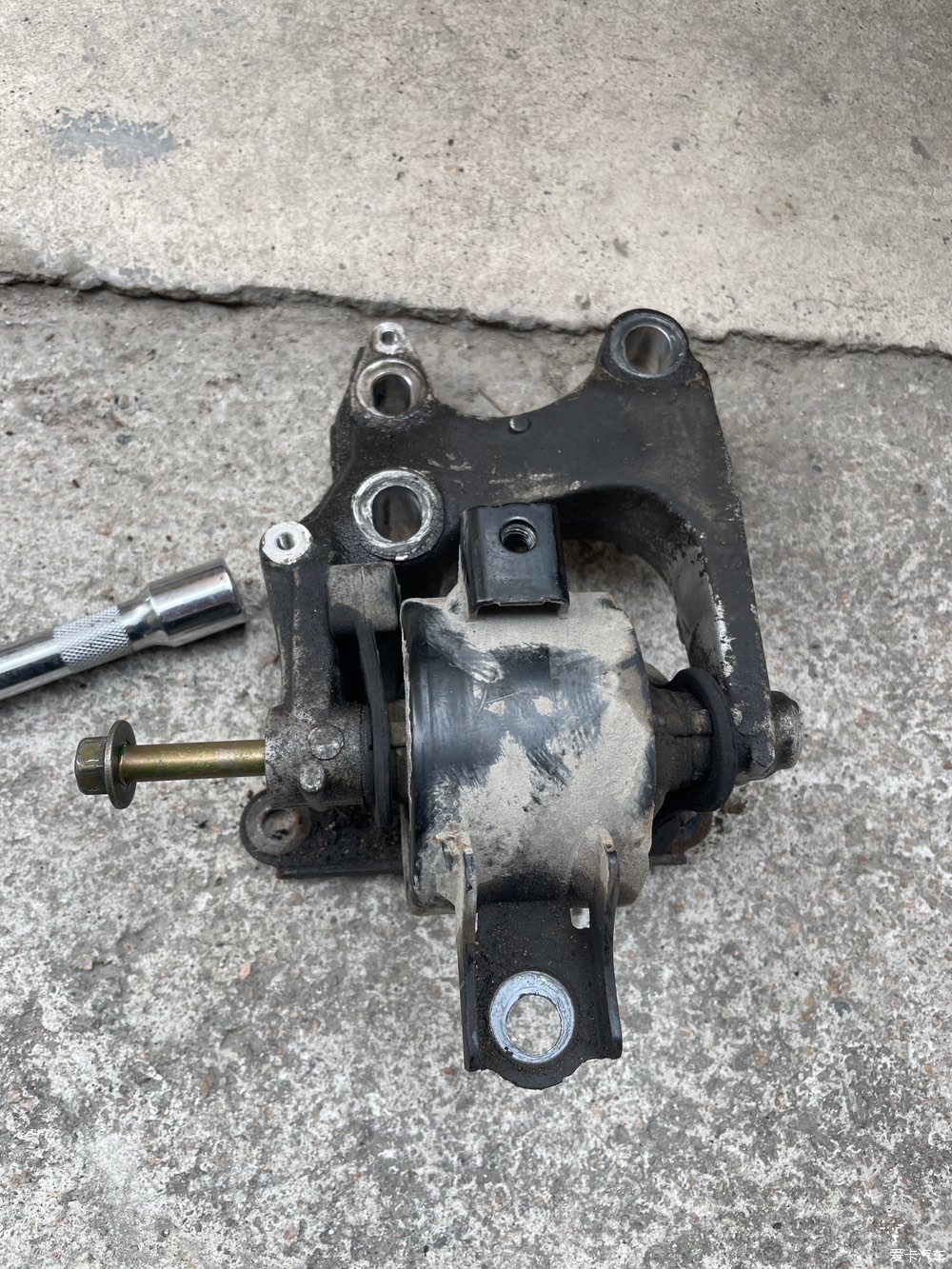

这下面是主驾驶的机脚
有好多螺丝要松。松螺丝之前也把千斤顶拿过来顶住变速箱
完全分离裂了
对比一下
装车
