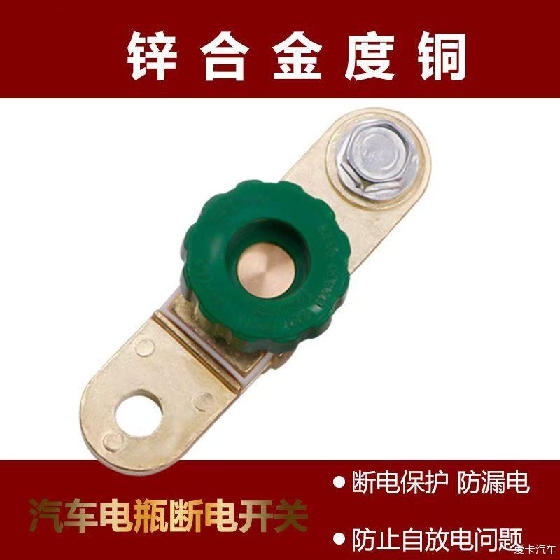

想想还是得根治长期停放缺电的问题,决定加个断电开关,顺便改造成可以切断车身电线后方便单独充电瓶的效果。2.5的电瓶没有极柱,靠螺丝连接电瓶线,螺纹应该是3/8英制。早期断电开关选择范围比较少,只能先加极柱再加普通开关。感谢大数据的推送,发现有这种电瓶专用的断电开关如图,到手后发现标配的六角螺丝螺距比原电池螺丝小,直接拧电瓶有点吃力,不敢硬上,怕搞坏电瓶螺孔的螺纹。

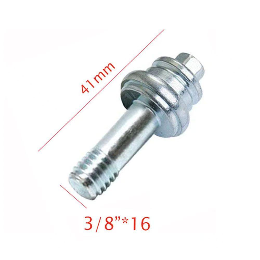

又配了个专用加长的电瓶螺丝,再加个不锈钢大螺母后完美实现。材料某多多都可以买到,顺便买了盒导电膏,打算一起涂上。

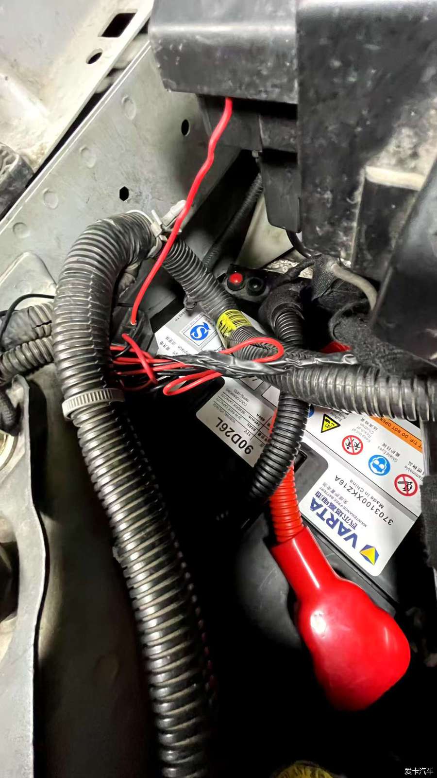

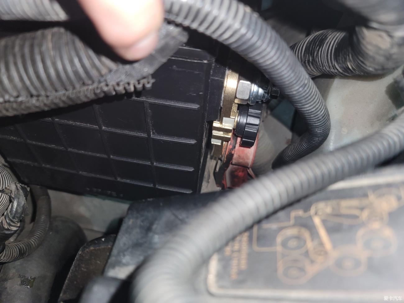

安装方式大家看图便知,装的时候先检查原电瓶线耳是否有锈蚀,有的话打磨除锈后涂抹导电膏再装。正极电瓶线要偏向负极方向固定在开关有螺纹的一头,不然负极螺丝够不到。记得盖好原来的红色原盖子,最大限度避免误碰短路。开关没有螺纹的孔加一个不锈钢螺母后用加长螺丝拧在电瓶正极位置,整理下线束留出操作空间即可,正负极三个螺丝一定要拧紧。
长期停放旋转旋钮即可断开电瓶,电池亏电的时候可以断开开关在加长螺丝上面直接给电瓶充电,对小功率充电器来说,效率更高,也隔离了车身线路,避免意外烧坏电气原件。后续看看加个什么样的盖板能彻底包覆开关避免短路。
