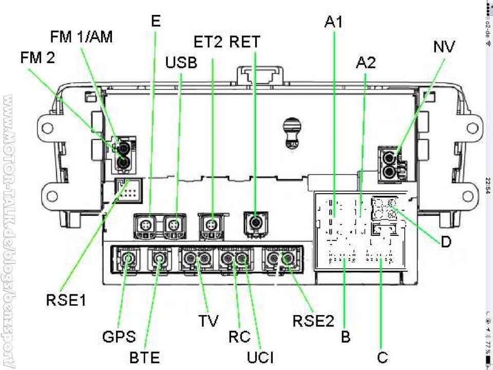

图1:后期W212用的是NTG4.5/4.7的主机,后部接口图

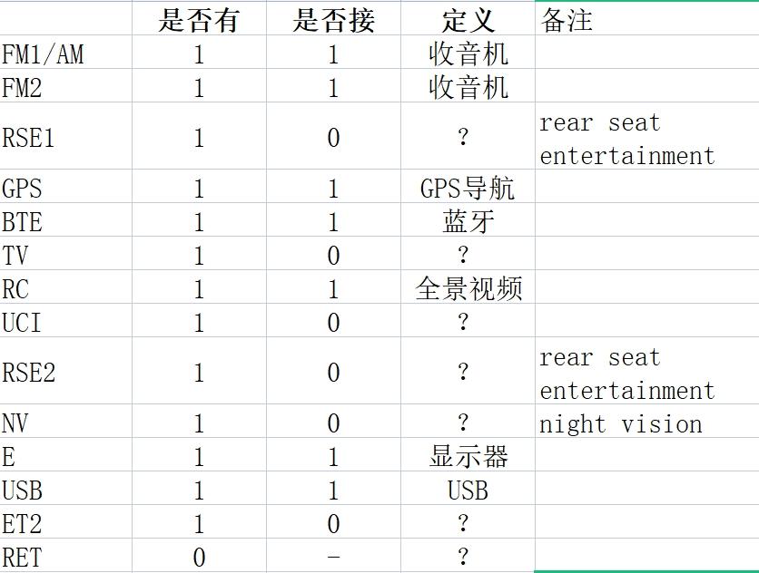

图2:对照图1,各个接口简称
图3:对照图2的详细说明
GPS模块的接口是fakra系列,好像是C型(各位自己再去确认一下,我找不到购买记录了)
图4:fakra接口列表
再就是打开购物软件,搜索“gps fakra”,挑一个看得顺眼的下单。
收到货后安装也很简单(这里就不细讲仪表台饰板拆装之类的内容了),gps天线怼进主机GPS接口,天线拉到一个视野比较开阔,没有金属遮挡的地方(仪表台饰板下、后视镜壳内、后玻璃饰板下等)固定好即可。网上买的天线很多都带此贴,也可以双面胶固定。双面胶记得用3M汽车双面胶,普通双面胶、泡沫胶时间长了会老化失效。
我自己是偷了个懒,直接丢到副驾脚窝盖板(换空调滤要拆的那一块)上面搁着也没固定。
天线装好后把系统时间改成自动对时,就永远不用担心车上时间不准了。
