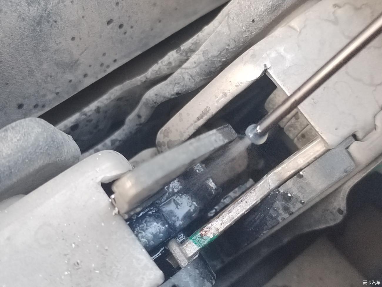

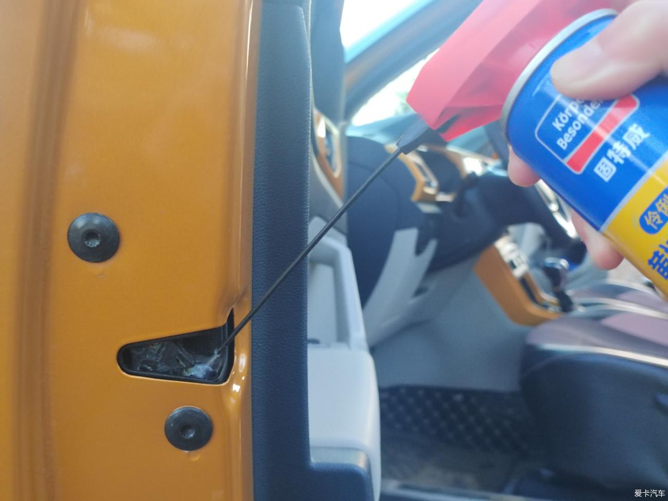

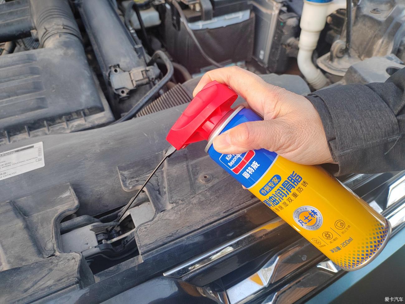

收到商品也简单看了一下使用说明,这种润滑脂具有润喉、防水、降噪的功能,因为其高附着力,所以和金属表面有着较强的亲和力,能够在金属物体表面形成隔离层,有效隔绝湿气和水分,所以也有着防锈的功能。因为喷口自带着一只细喷管,所以可以通过缝隙对机械部件内部进行喷洒润滑,这个用起来很方便。于是趁着这次给车窗轨道润滑,顺便也给前机器盖、后尾门锁械、后尾门液压支撑杆转动连接部、车门锁具和铰链一并做个润滑养护。

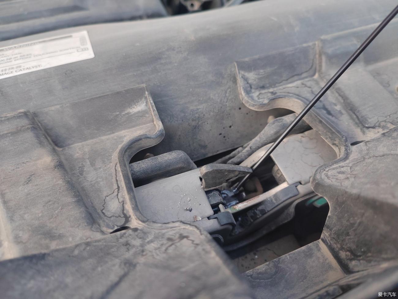

前机舱盖锁具结构复杂,细喷管可以通过缝隙插入内部进行润滑脂喷洒,有效的解决相关部件的润滑需要。

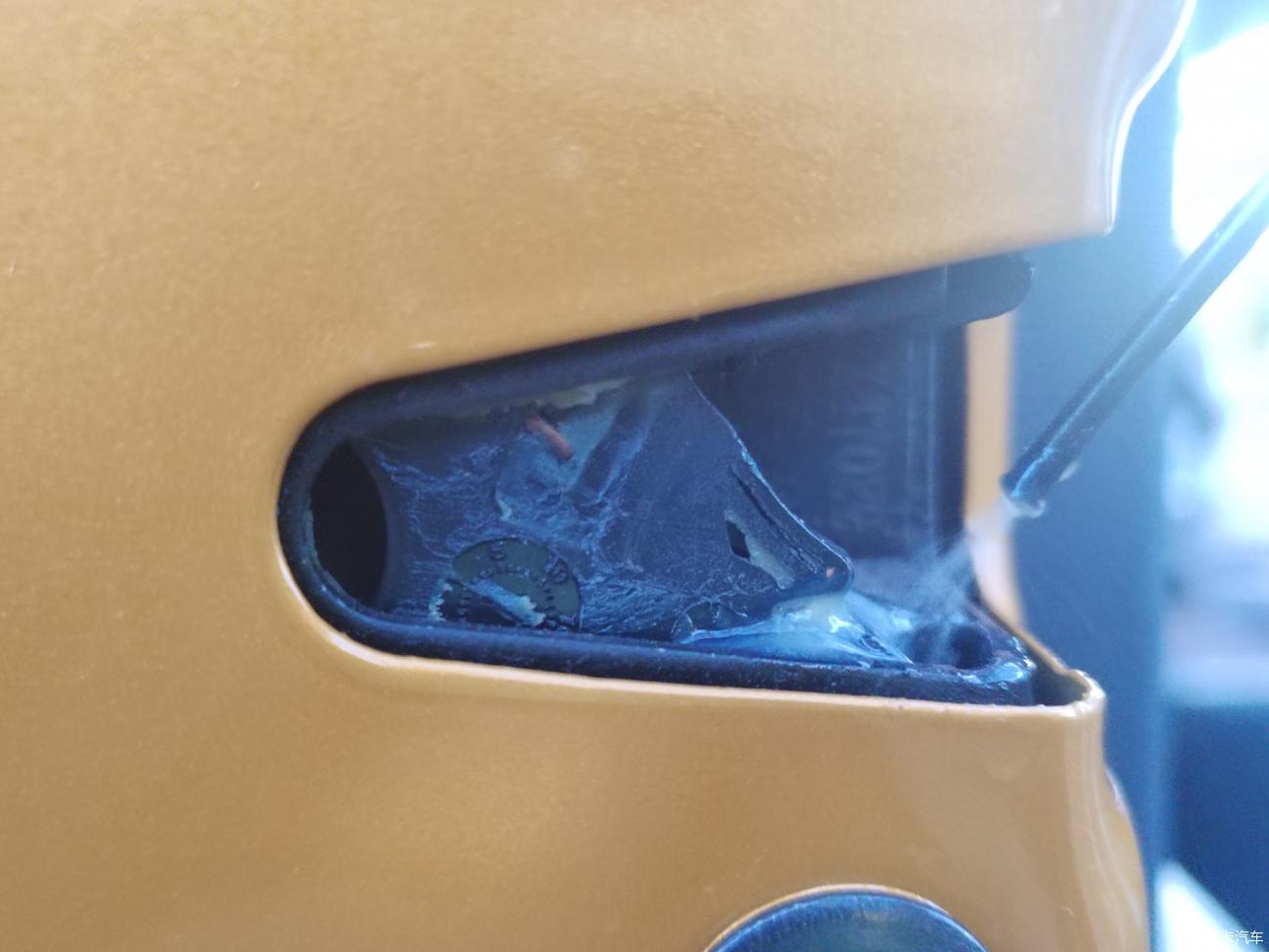

车门锁具润滑施工养护。

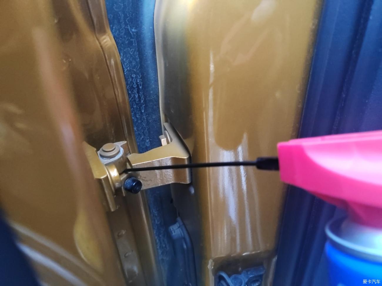

车门铰链连接处润滑施工养护。
车门合页转轴润滑施工养护。

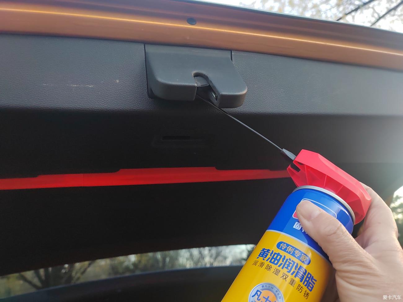

后备箱门相关部件润滑施工养护。
后备箱门液压支撑杆连接部转轴润滑施工养护。

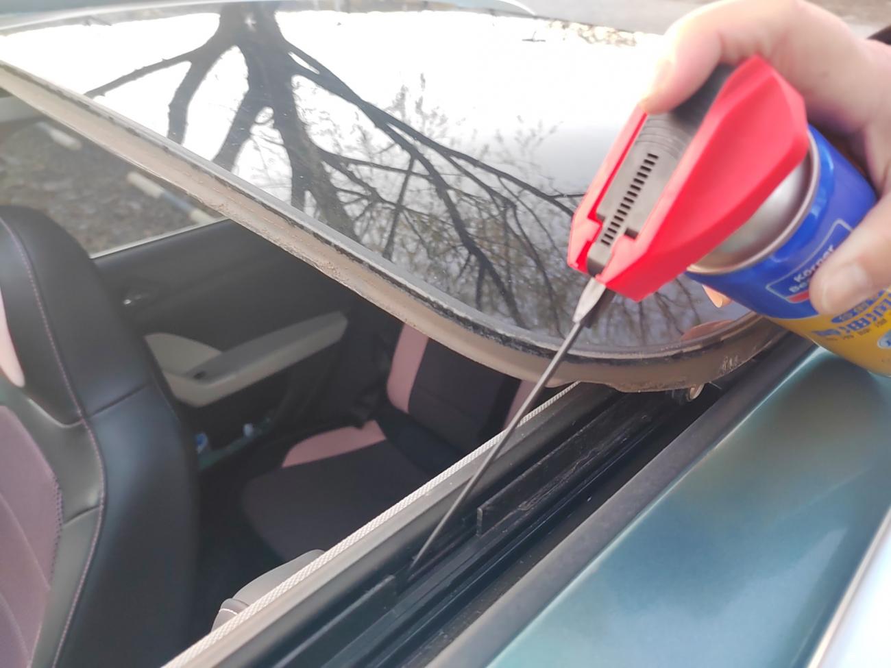

这次重点解决的是天窗开合异响的问题,因为之前店里师傅检查也说过是轨道导致的,所以施工重点也是天窗的轨道,这里就需要首先将轨道擦拭清洁干净,然后均匀的将润滑脂喷在轨道上,不必喷洒太多,只需在轨道表面形成油膜层即可,喷洒多了也容易后期吸附灰尘,导致油泥问题。
通过自己的润滑施工养护,天窗开合异响的问题暂时解决了,估计后期也会需要定期操作。像这种日常养护,自己动手完全没有问题,既不用耽误时间的到店内施工,也节省了用车支出。以上就是我对车辆相关开合部件的润滑施工养护分享,也期待和车友们交流更多的用车、养车经验。
