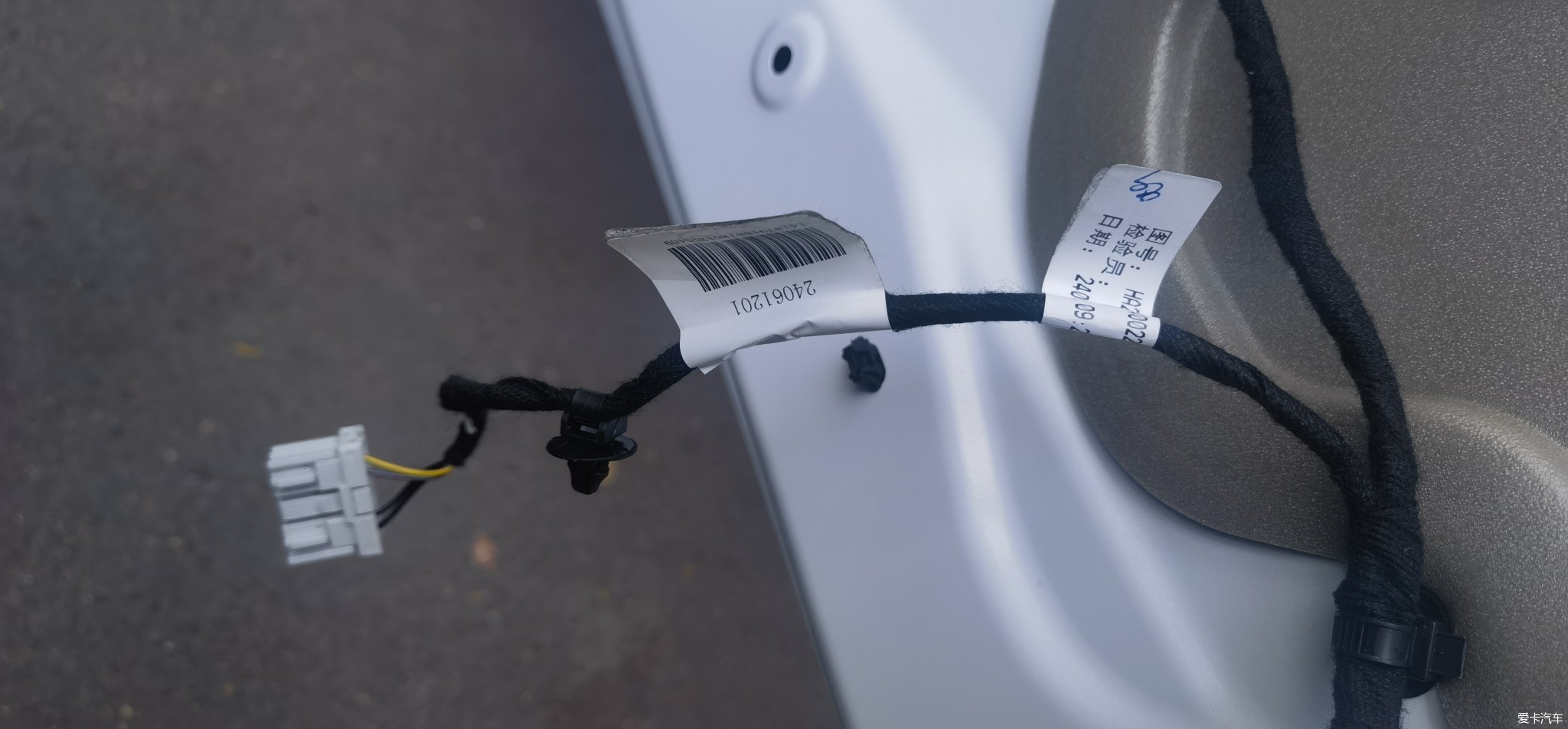

为了能够质保又买了原位的插头

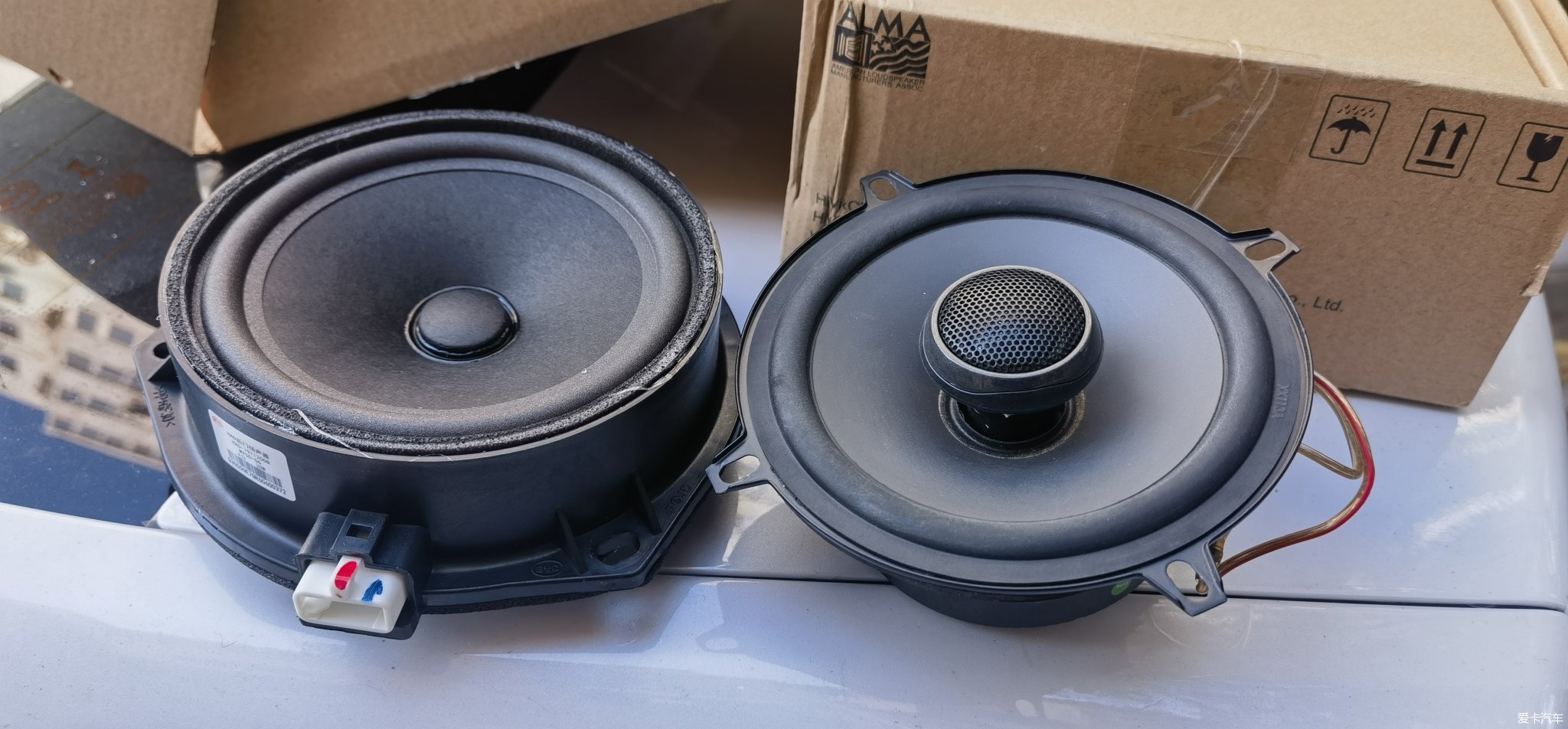

这是后门原车喇叭,与惠威CF 250,2代同轴的对比,从重量上看差一倍
这就是原车喇叭,五寸的
但是网上没有找到五寸的支架,如果有人想改装的话,建议把前门也改成6.5寸的
