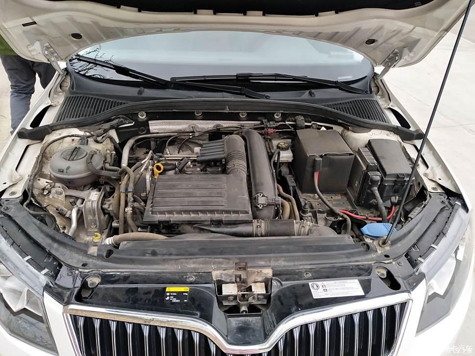

机盖打开,6W多公里的机子有点寒碜了。看见那个简配的电池,我也是一脸无奈啊

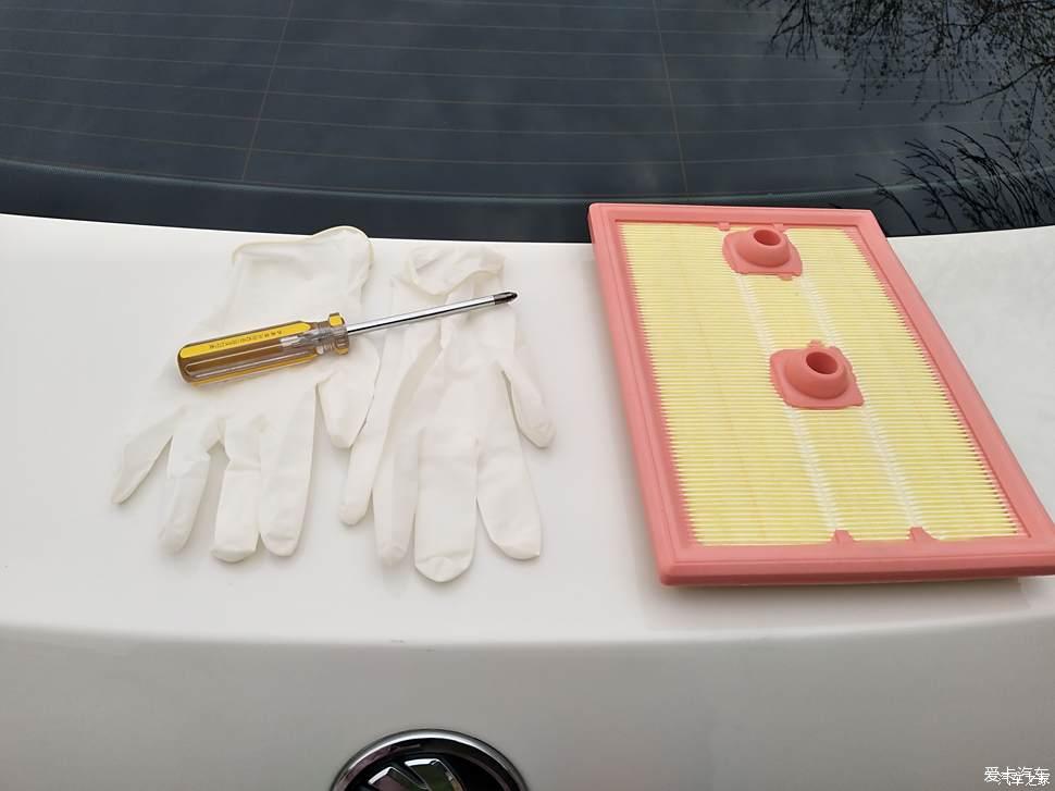

需要的工具:普通十字改锥,一副手套(款式自选哦),还有就是滤芯了

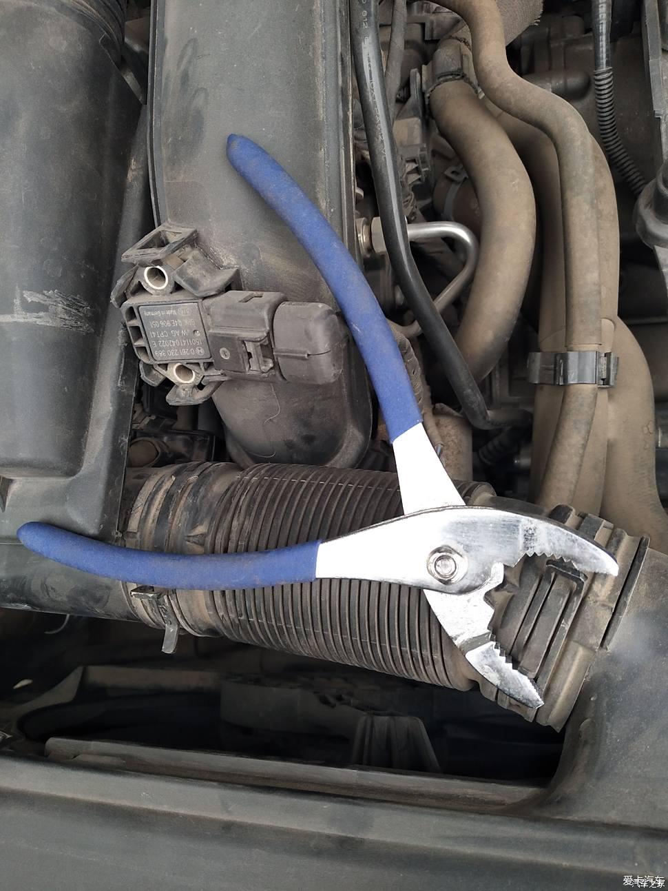

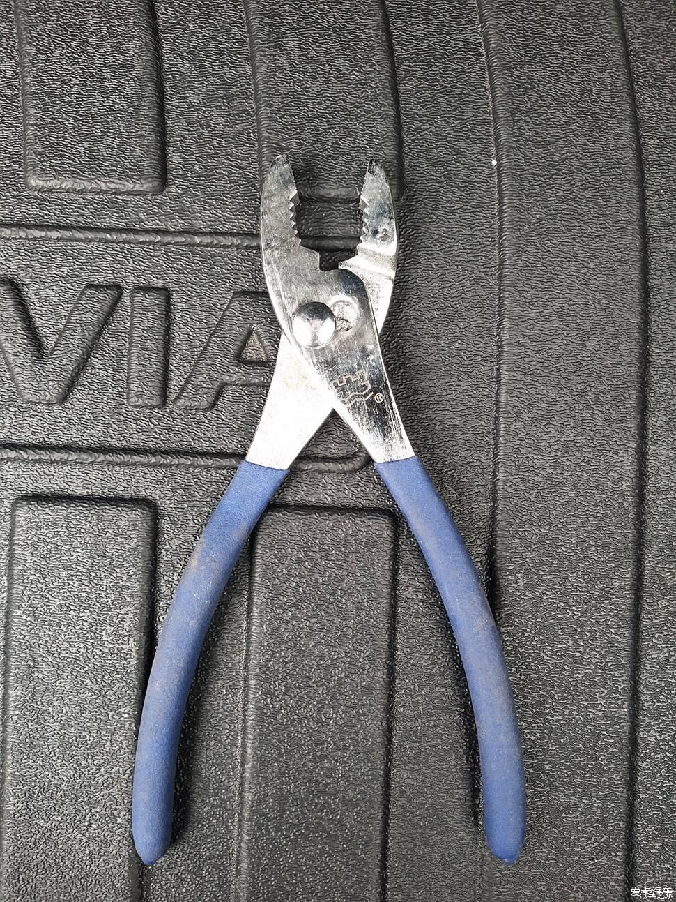

这个鱼嘴钳(更专业的是卡箍钳)嘛,可用可不用,看个人喜好,接下来会讲它的使用方法

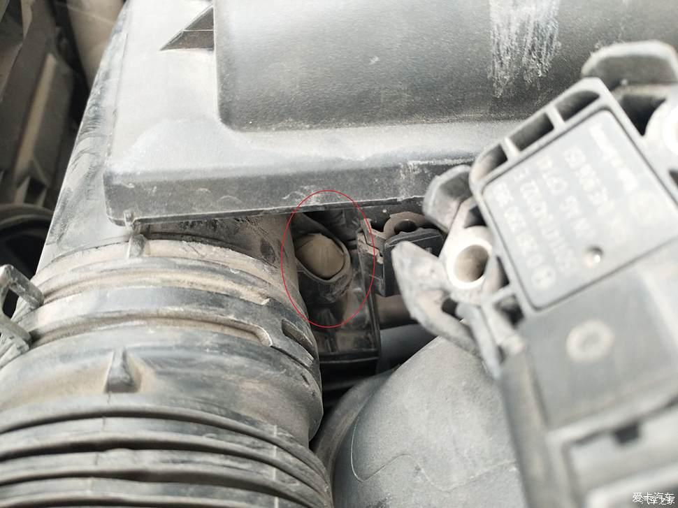

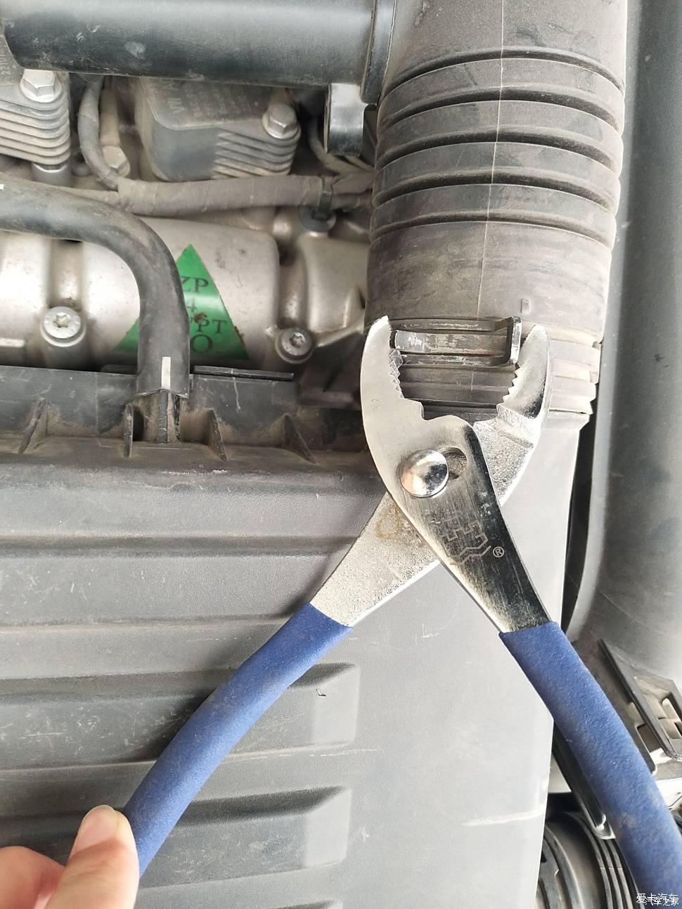

对对对,这俩红圈的地方就是鱼嘴钳的用武之地,捏住卡子,松开后,撤到一边就可以拆下两根螺纹管了。都是有伸缩性的玩意,不怕弄坏的
就这样
这样

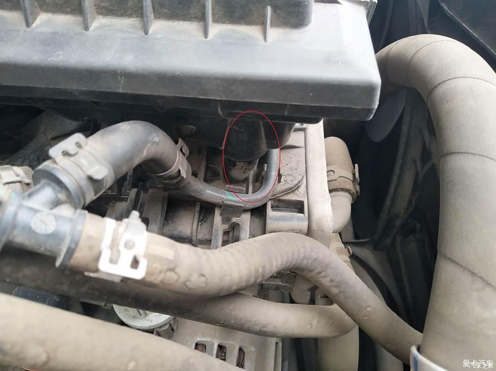

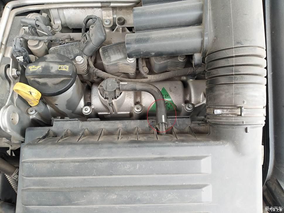

如果不用钳子的话。第一步就是拔掉这个软管,很容易的哦

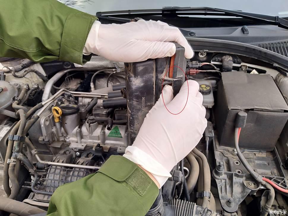

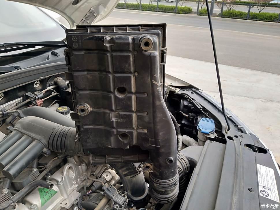

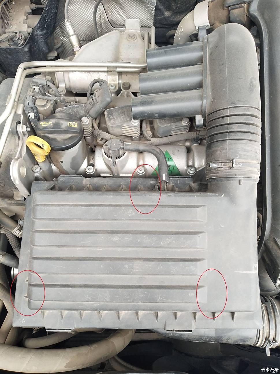

用力往上掀起这个空滤盒子,重点发力的点就是红圈的部位
看,起来了,然后往上翻到管子的一边,大胆操作,都是能转动和伸缩的

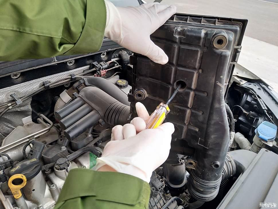

接下来,十字螺丝刀上场,把两个螺丝拧开,注意这里的设计很巧妙,螺丝是拧不下来的,防止掉落的意思,这里给工程师点赞哦
盒子的边上四个带卡扣的机关,稍微用力就能打开

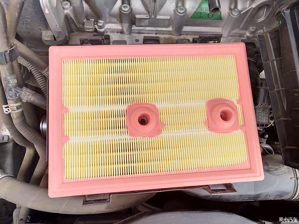

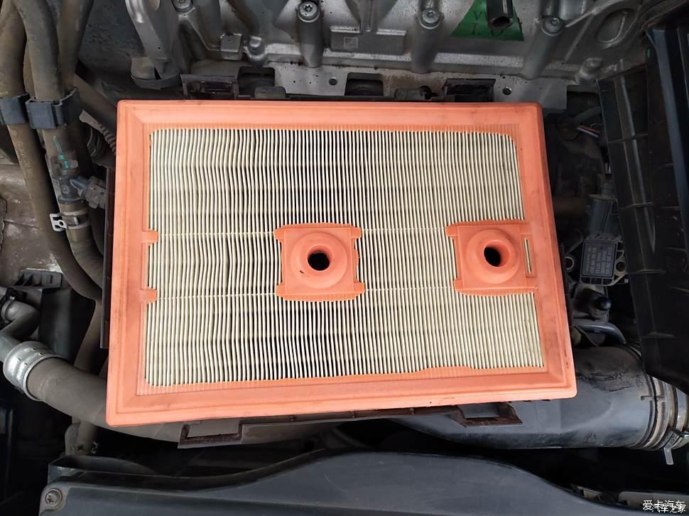

真面目露出来了,旧滤芯
新的放进去
反正很好区分,自己一看就明白,把边缘都塞进去就行了
