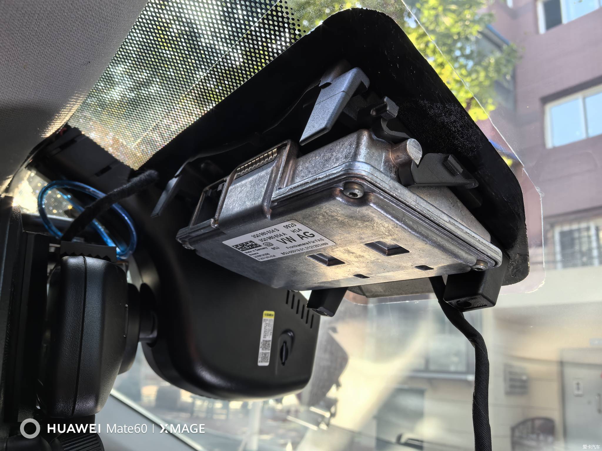

车道保持我是早就计划装的,原本想等玻璃坏了换高配玻璃,都等一年多了,实在忍不住了,就先出手免换玻璃方案过渡一下吧!好在这个不算贵,装也不复杂,所需的配件就一个相机 线束和一个支架及外盖,卖家包编程,这种还能保留我那刚装上不久的原装位行车记录仪,五百多块呢。
我买的这个套件包含车道保持相机、支架、外壳和线束,还有一瓶底涂和模板。
套件中的外壳是个大盒子,配的相机底座是铝制的,非常难得,这个金属支架有点份量,现在网上麦的小盒子是工程塑料的,比较轻。两种底座基本是一模一样的,只是铝底座上比塑料底座少两个用来卡小盒子的小舌头,所以铝底座还用不了小盒子,当然把铝底座上加工一下也可以装小盒子。
这个外壳是本田的配件
这个铝制支架做工很好,和现在网上买的ABS工程塑料的支架模具应该是一样的,但是支架上没有加热片。
据说相机模块在工作时发热量比较大,所以在室外气温较低的时候这个热量会让玻璃起雾,因此加热片还是必要的,虽然能买到单独的加热片,但是那个小小的加热片隔着有一定厚度的铝制支架,估计起不到多少作用。
上面粘好了的双面胶品质很好。
这是我又在网上买的塑料支架,做工也很好,外壳比较小,重量比铝制的要轻不少,我这次决定用小盒子配套的塑料底座了,一是份量较轻(毕竟是粘在玻璃上,轻一些好处多多),二是带加热片(隔着一层塑料加热片应该有作用),只是这双面胶粘塑料不如粘铝结实,而且小盒子附带的双面胶也不如大盒子带的好,我们东北的冬天冷啊,所以先刷上底涂,在找到质量好的双面胶试试,实在不行就用玻璃胶粘了。

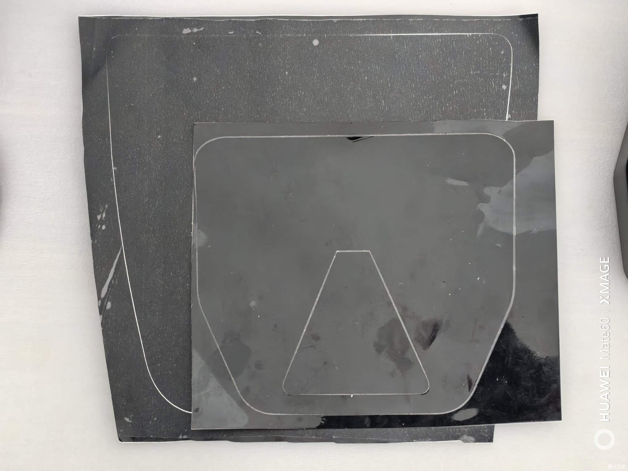

我就用小盒子附带的遮丑贴纸,当底涂模板用了,先把这个模板贴在玻璃外面定位。
精确定位非常重要啊!
外面定位完成之后,再把模板固定在里面粘好,贴模板处的防爆膜要割掉。
揭掉要刷底涂的部分
我一共刷了三遍底涂,只用掉一瓶底涂。
底涂刷完了
揭掉遮盖的胶纸,边缘还不错,仅一处略有毛茬,不细看还看不出来。
至此,最费事的部分完成了

经过几天的实验,发现用质量好的双面胶固定支架是完全可以的,于是决定用双面胶固定,这样将来往下拆也比较容易,万一掉下来再用玻璃胶粘。
在网上搜了一下,买回来和套件中铝制支架上一样的双面胶,也在塑料支架上刷了助粘剂。
搞好了的支架要装车了,为了定位准确,我采用了高科技手段,这样就完美解决了一个人准确定位的难题。
支架粘好了,确实是非常结实啊!估计是掉不下来的。
个人感觉还是很完美的。

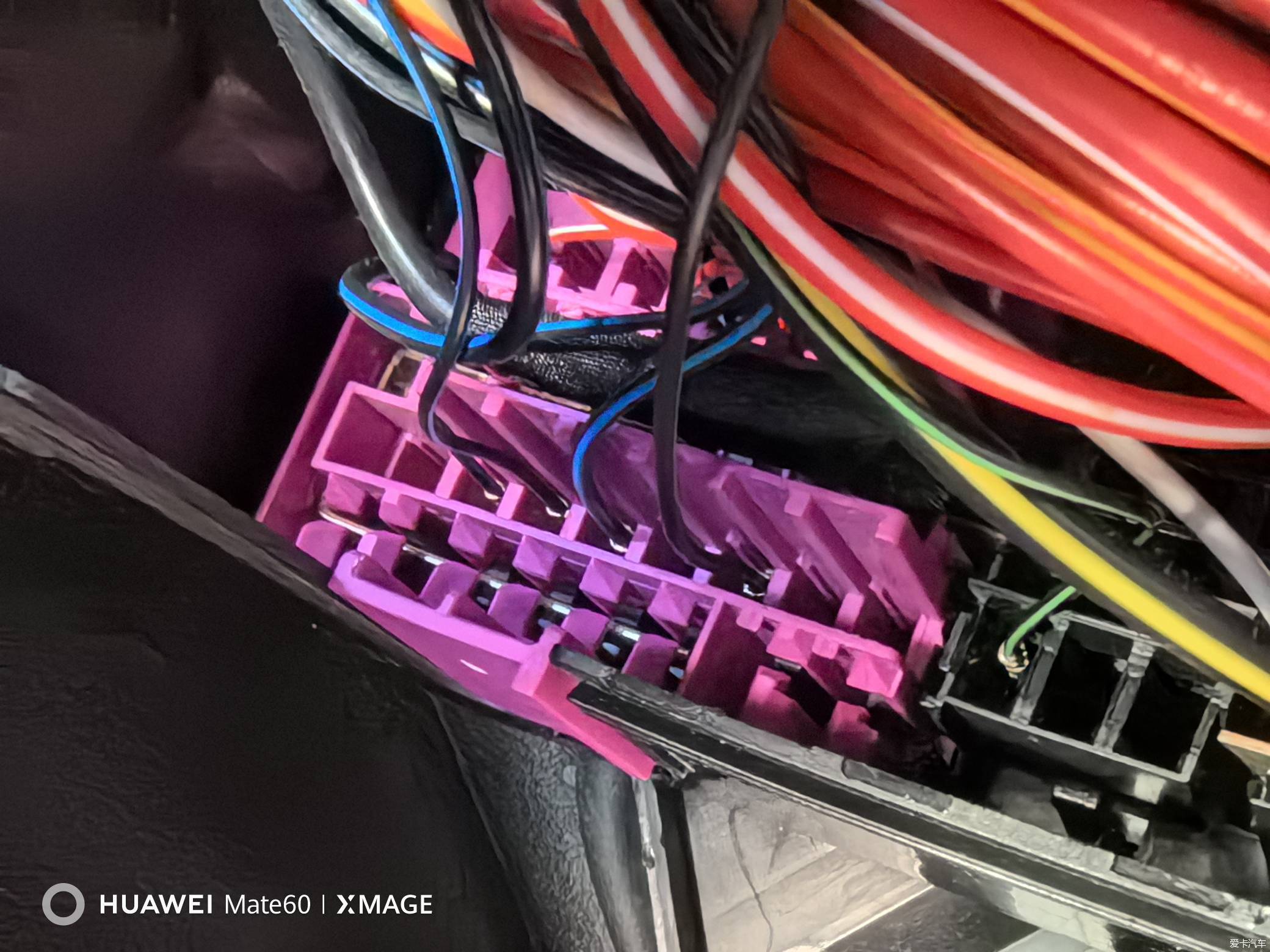

接下来就是走线了,这个比较简单,总共四根线,两根线接网关7/17,一根电源线接保险盒钥匙电,再就是一根接地。

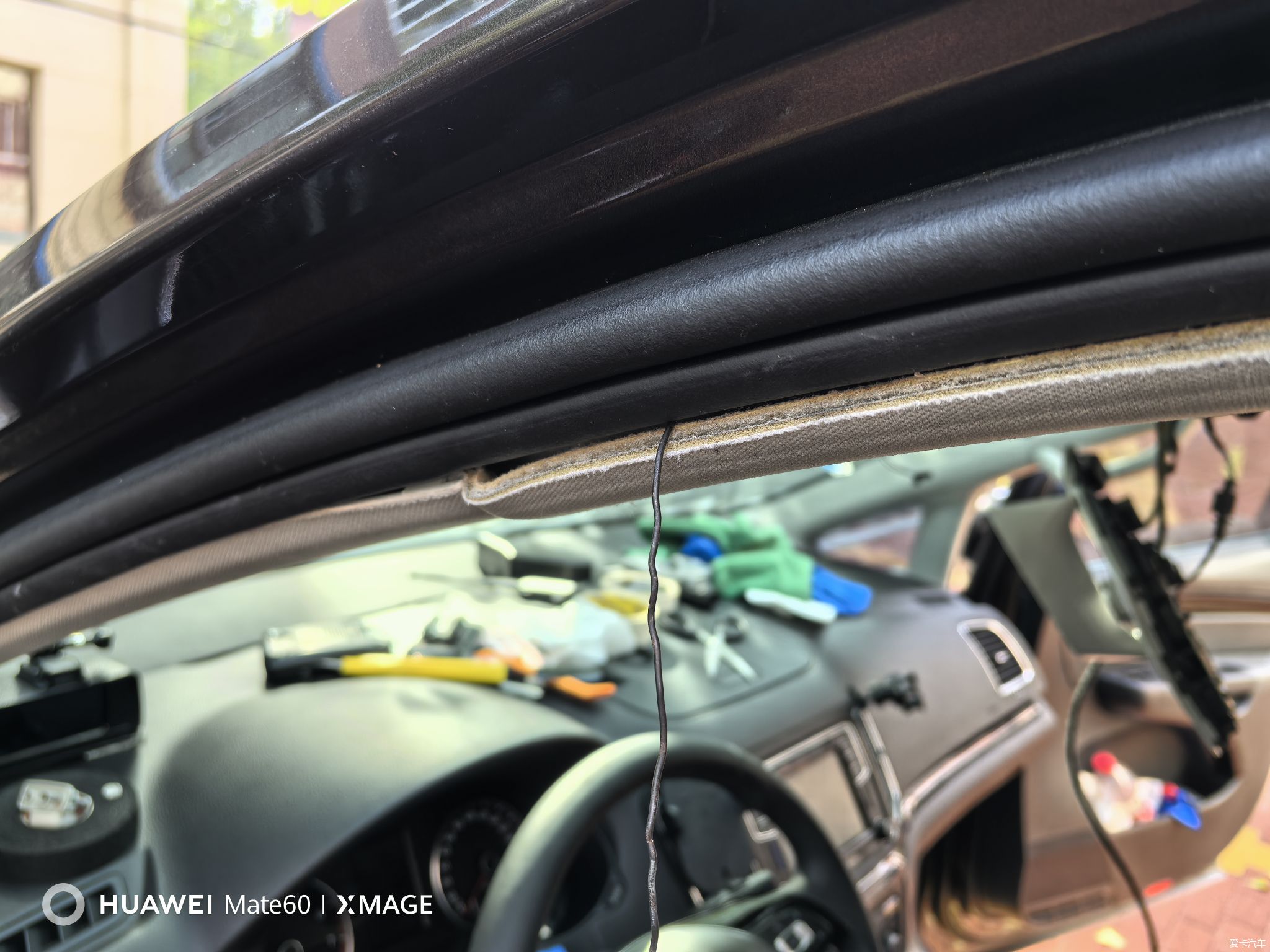

我一直没弄明白夏朗的这个饰板卡子到底应该怎么拆,所以干脆就不拆它了,线从顶棚里过吧。
线束要从顶棚里过,就要把驾驶员侧的顶棚松开一些,拆掉遮阳板和拉手,驾驶员头顶上那部分顶棚就能拉下来一点
拆掉遮阳板
拆掉拉手
用一根铁丝由中间向左车门方向穿。
顶棚就拉开这么大个缝就够用,铁丝很容易的就穿过来了。
线束就这样顺利拉过来了,要注意的是线束要从气囊的背面通过,以免阻挡气囊的行程。

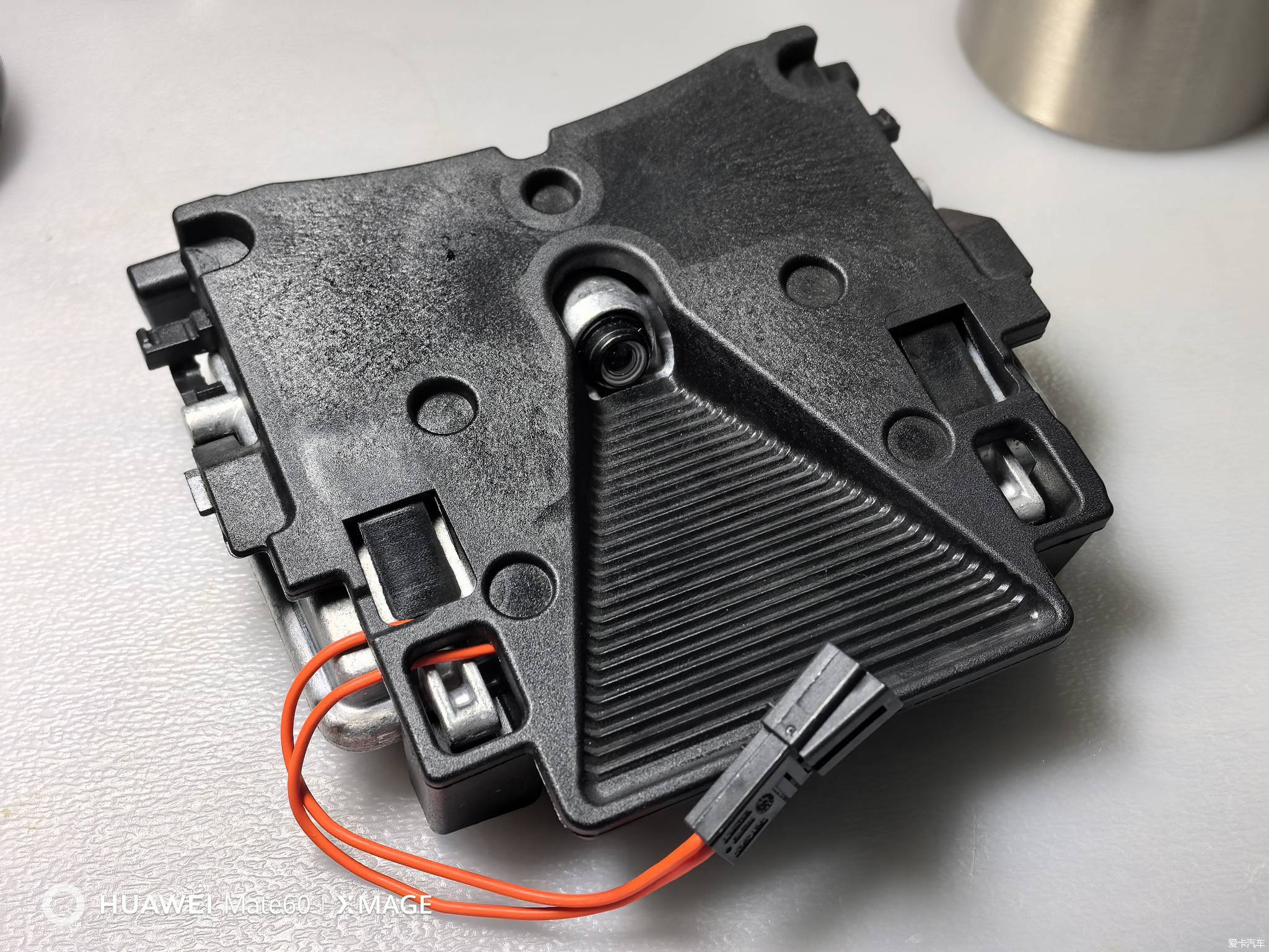

拆下保险盒,在小保险这边找了个钥匙电的空余位,把电源端子塞进去就OK了。
自己后加的两个保险丝

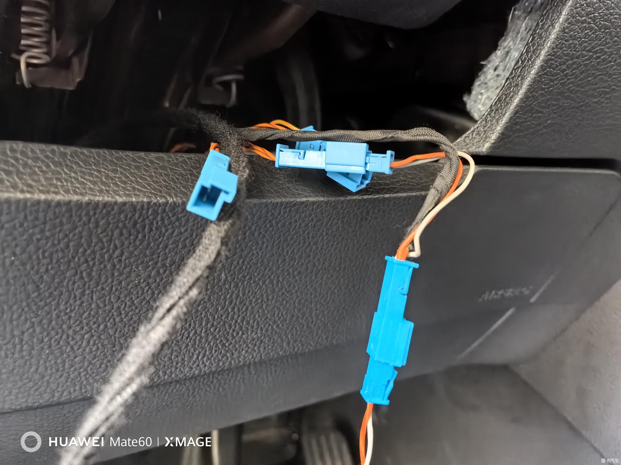

拆下膝部气囊,在网关上装了个有预留端子的延长线。
这样再接线就非常方便了。
相机这边的线束和加热片线也都接好了。

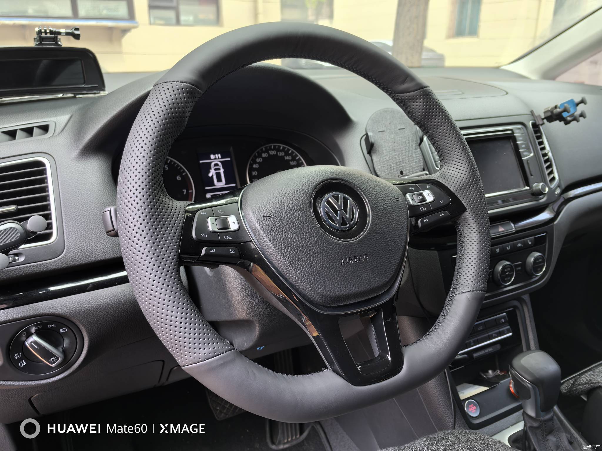

再就是换这个东西了,这是迈腾B7的组合开关,花费260购于某宝。
其实这个手柄换不换都行,不换它用方向盘按键开启和关闭车道保持也没有任何问题,换了它也就是能便捷一些罢了。
主要是因为这个大灯手柄上带有辅助驾驶开关
所以只要拆下这个手柄去替换夏朗的灯光手柄,其余的部分用不到,没办法,买不到单独的手柄啊。
十年前我就给途安换过这个手柄,夏朗的这部分和途安是一样的。
拆方向盘换灯光手柄……最近我这方向盘拆的有点勤哪!
拆掉方向柱的两块外罩,拿掉游丝组件后,就能拆下灯光手柄,
两个手柄的差别就是一个车道保持开关和两根线。
新手柄装上了,手柄线也同时替换。
装上气囊组件。
用5053打个勾,新手柄上的车道保持开关就生效了。
顺便把方向盘拿回家,给它缝个徐记方向盘套。
这是我缝的第三个徐记方向盘套了
手艺还是可以的
短按车道保持开关仪表上就能显示辅助驾驶菜单,长按就是关闭和开启车道保持。
最后就是由卖家老板来给车道保持做编程,这位年轻的老板可是进口大众的专家,技术非常好。
二十多分钟编程匹配就完成了,老板还路试了一圈,车道保持可以使用了。

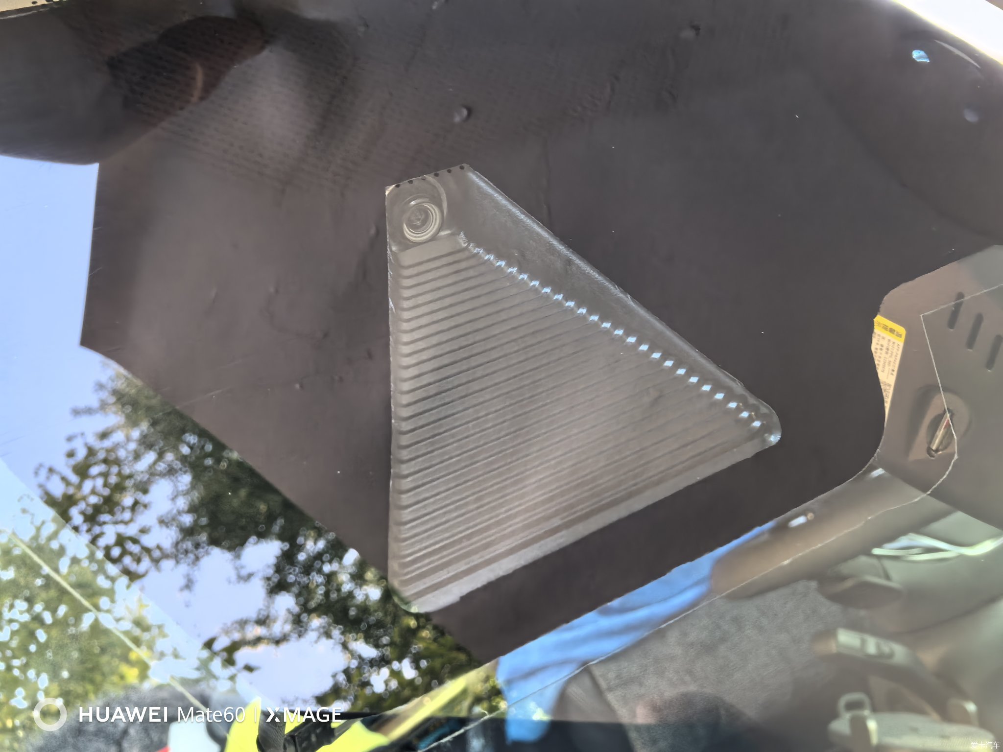

我觉得相机三角窗上部开口太高,这样逆光行驶的时候阳光对相机镜头是有影响的,这个懂摄影的人都懂。
观察了一些车型的三角窗,都没有像我们开口这么高的。
我们这个开口确实比人家的高!
这个开口如果第一些就是给相机镜头加上了遮光罩,摄影我是职业的,这个遮光罩就是防止杂光照射到镜头,影响成像效果。就好比我们直对着阳光看会感到刺眼,影响看到的景物,此时把手遮在额头视线就会改善很多,这时遮在额头上的手其实就是遮光罩。
说干就干,我用毛笔把三角窗上沿向下涂黑了8毫米左右。
因为支架已经粘好了,所以这个操作挺费事,建议以后要安装的车友,直接把模板上三角窗的上部剪去8毫米左右,或者不剪三角窗,直接把模板往上8毫米,也就是三角窗上沿在玻璃黑点下沿往上8毫米,黑点自然就遮住了那8毫米,支架的安装向上8毫米更加美观。
这就是改动后的效果,我觉得这样对逆光行驶时的识别是有好处的。
