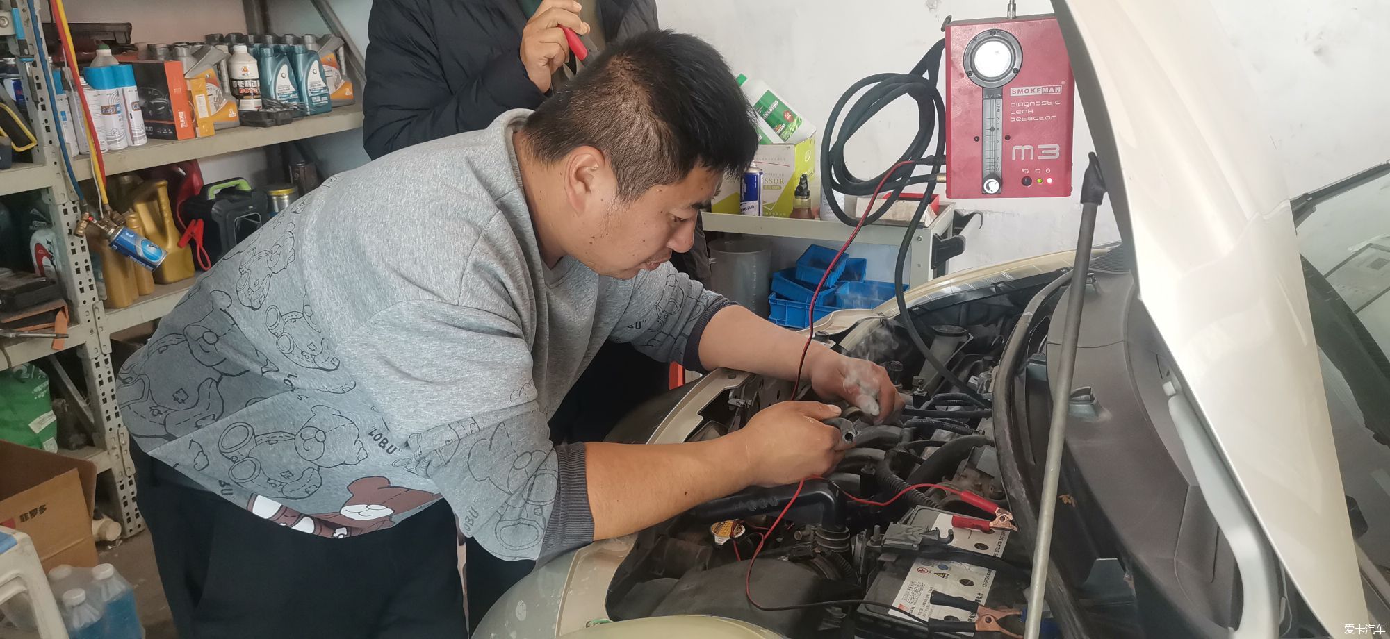

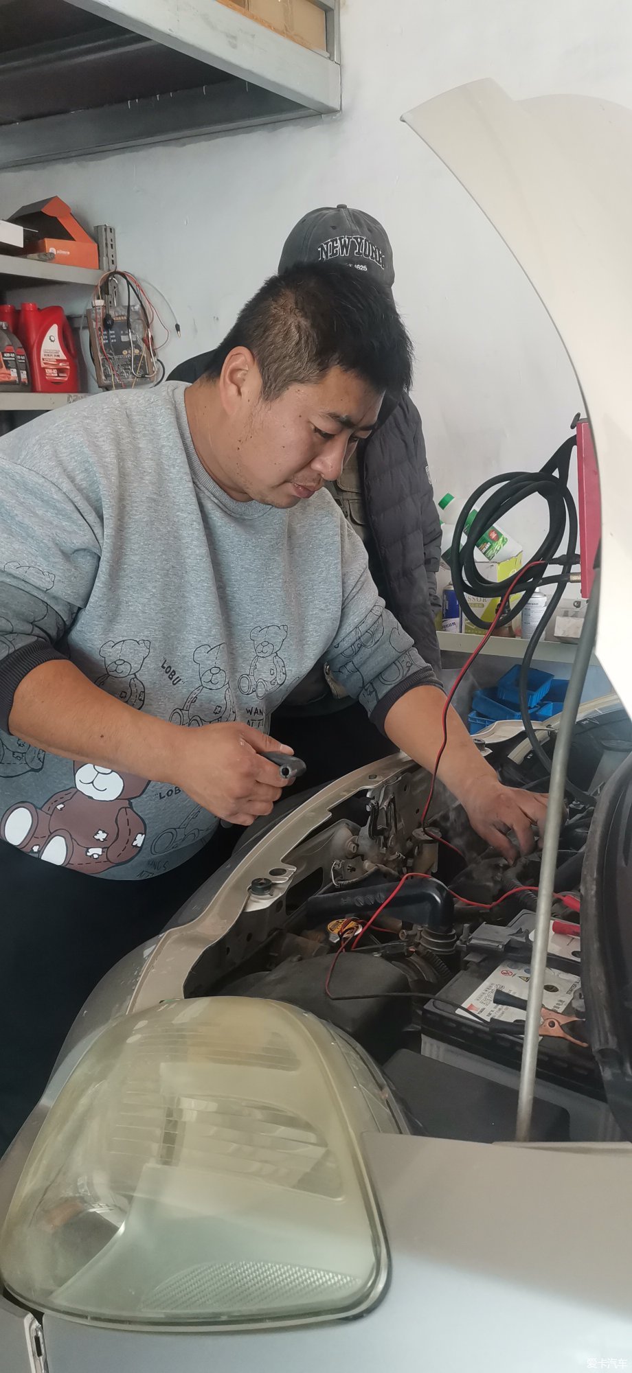

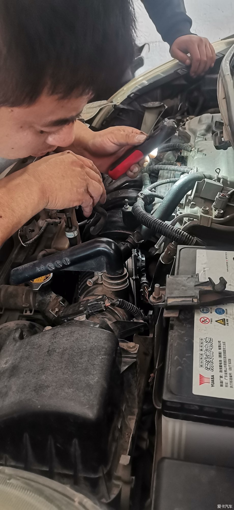

先后找了好几个师傅帮助分析治疗,都没有效果。一恒心,放在了 连师傅的修车店。来过好几次,都很忙,这天正好得空。寻找问题,发现问题,解决问题。终于修好了。下面解析一下。当时都有些想换车的感觉。
曾经怀疑这辆行驶了34万公里的小丰田时规链条是否拉长,需要更换。连师傅让把车停到他门口。早上凉车打着一听便知。后来发现不需要更换。又省了大事了。
服务16年的小雅,居然是国四排放,百公里基本6个油左右,自从病后,十个油,怠速居高不下。经历好几个师傅看。病情依然如故。

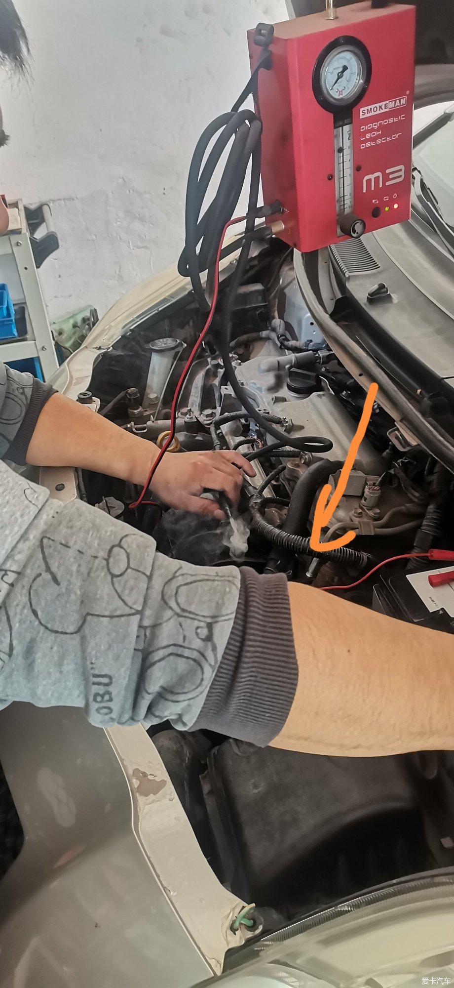

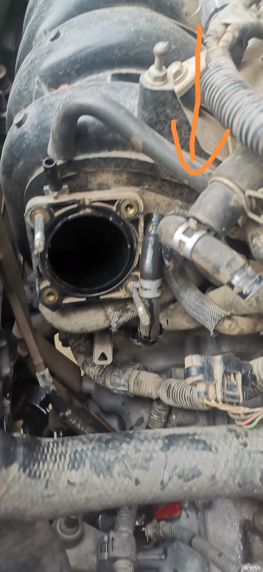

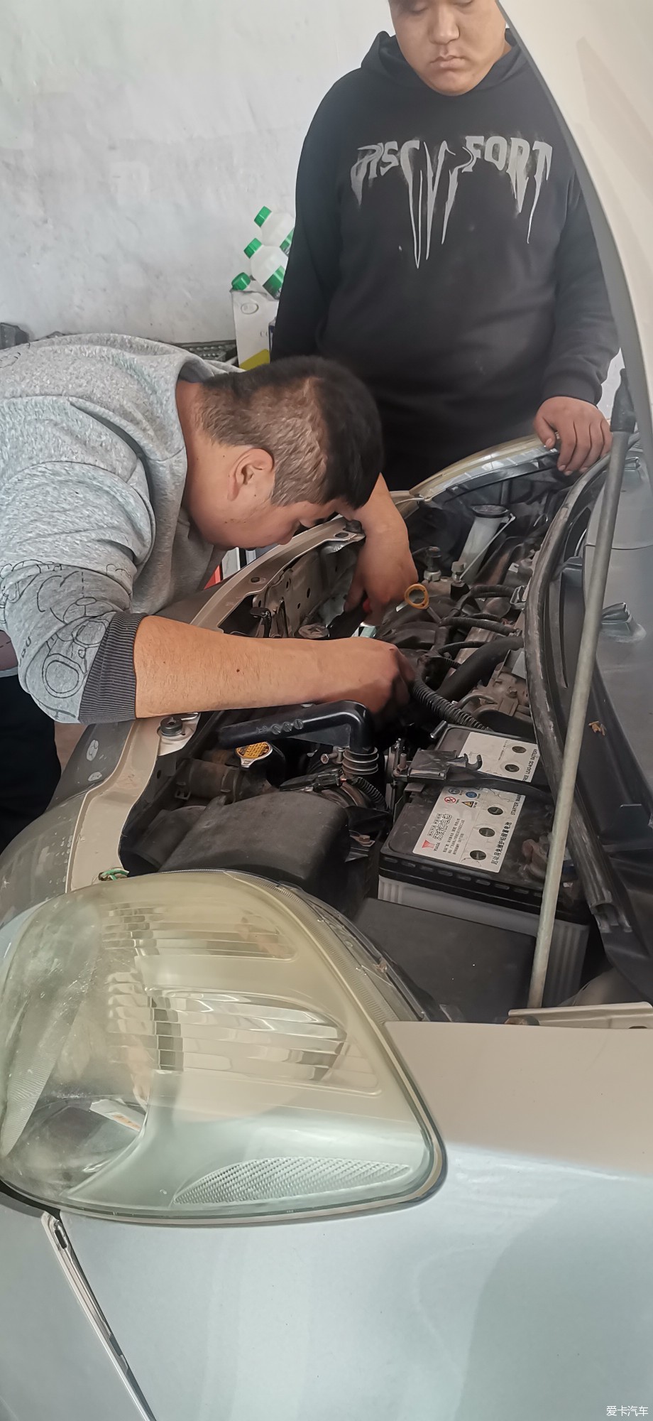

前几个师傅说节气门坏了,更换过一个拆车件,未果,又买了一个崭新的,效果更差,不卖关子了,就是箭头指的这根管子,底下已经开裂漏气,后面直接通向炭阀,,靠近发动机接头处,不全拽下来,看不到。

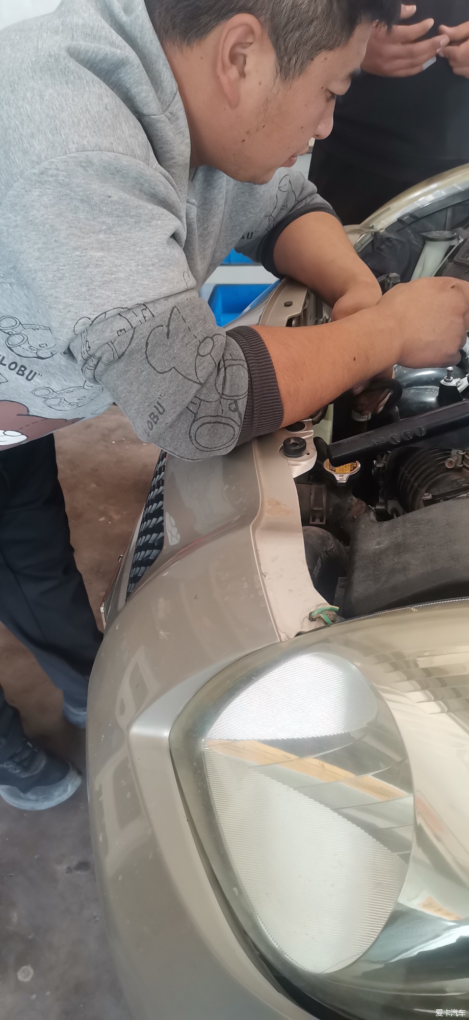

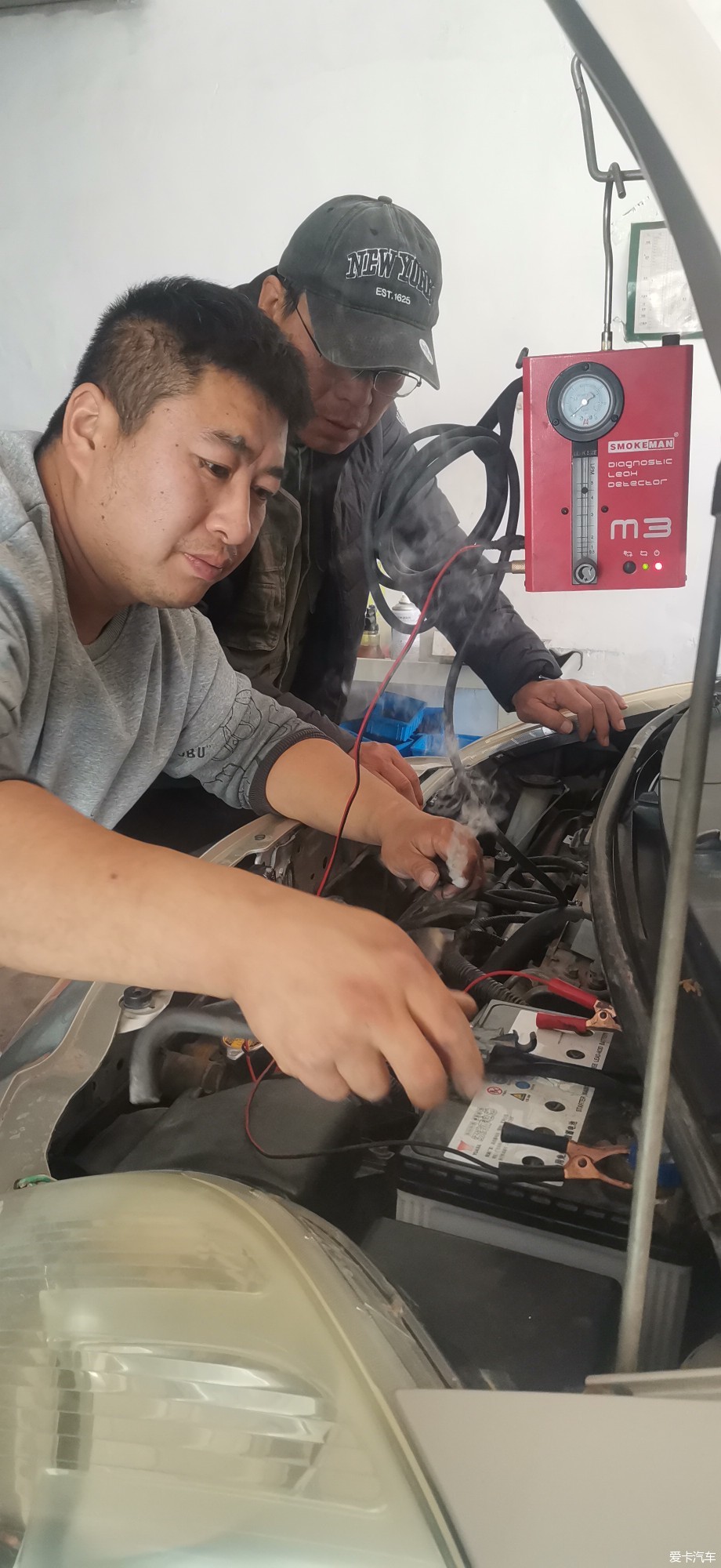

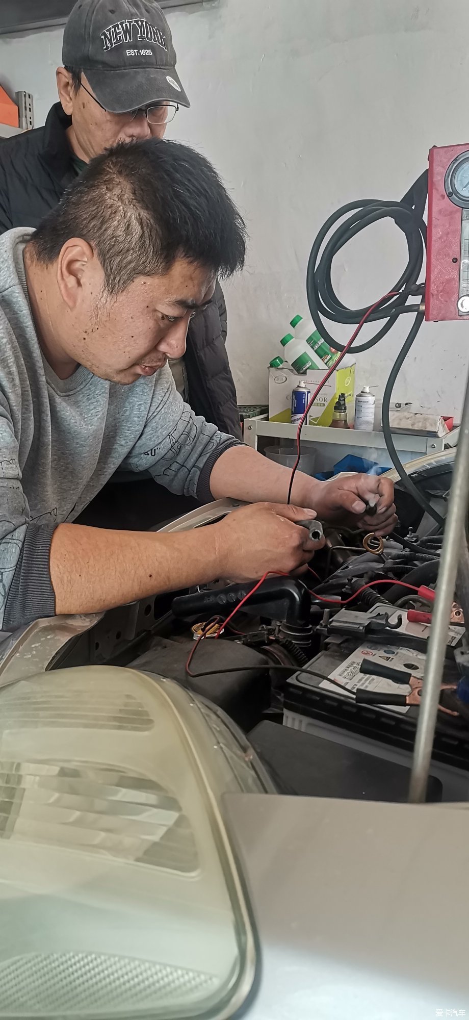

开始各种检测方法。

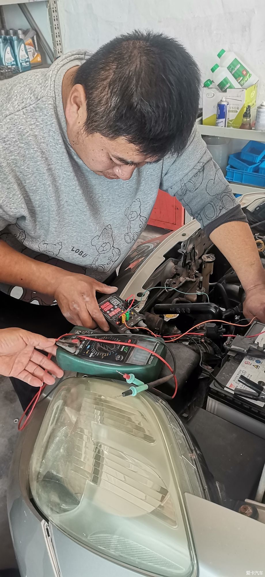

细致入微的连师傅帮助检测各种造成怠速高的传感器。

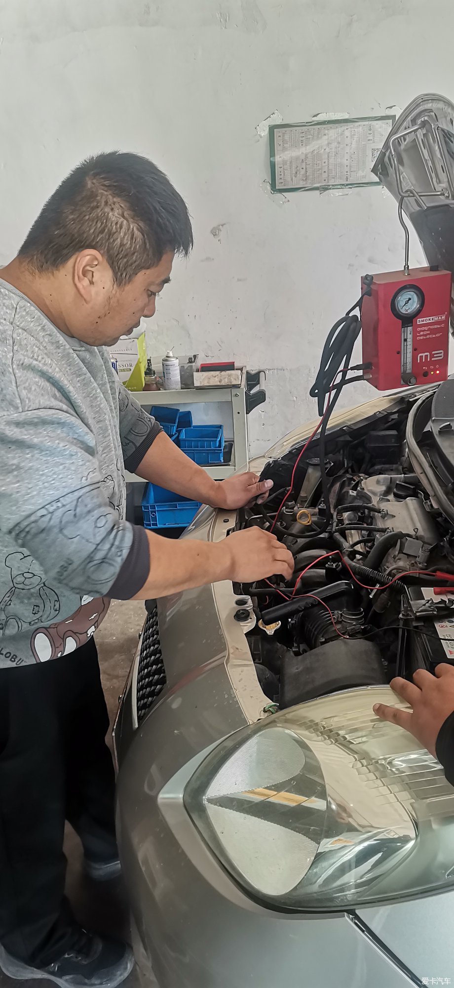

检测是否漏气。

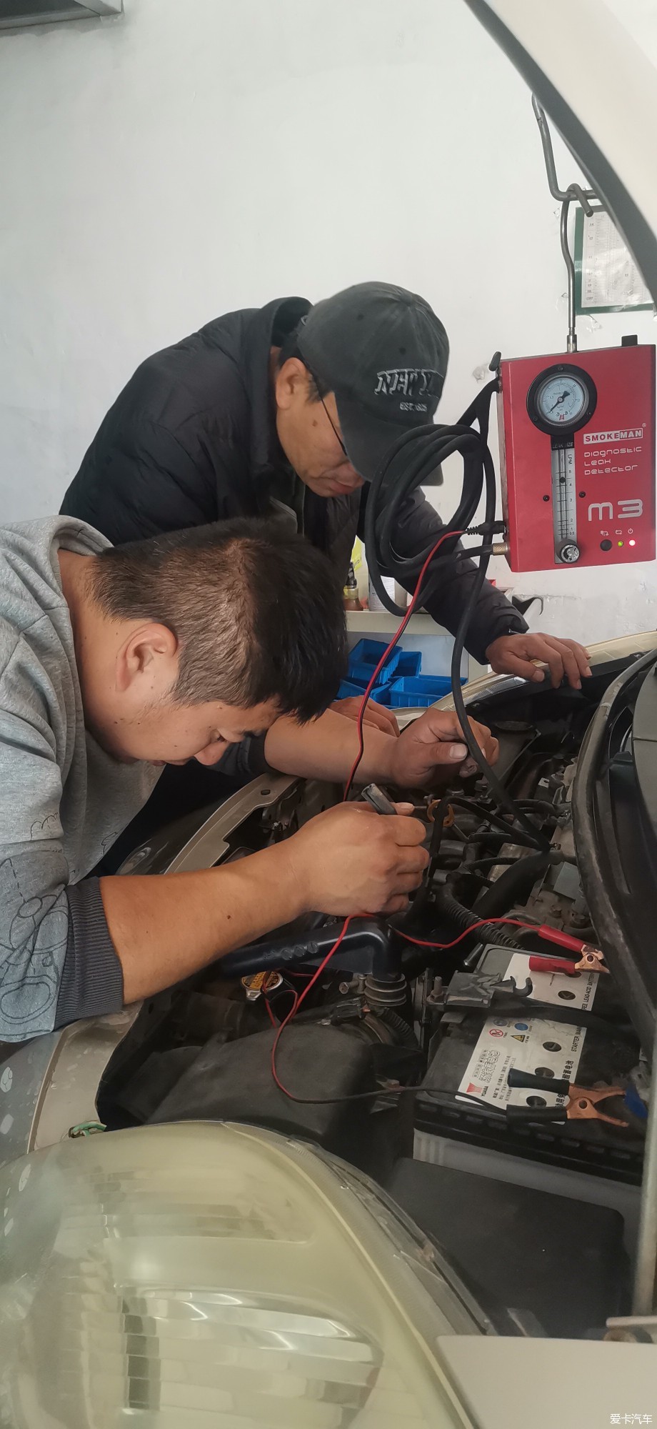

拿了一个同款的水温传感器,检测没有毛病。
各种检查。

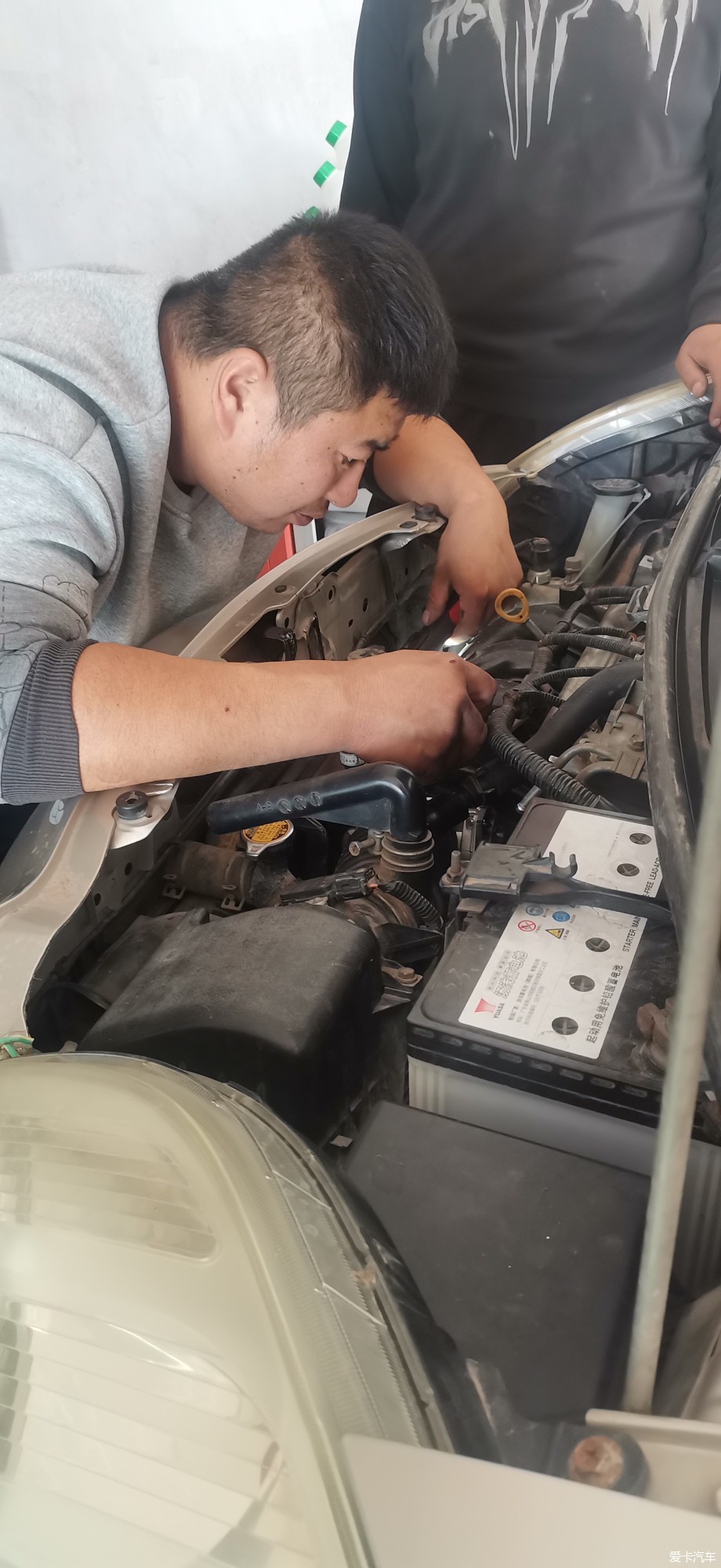

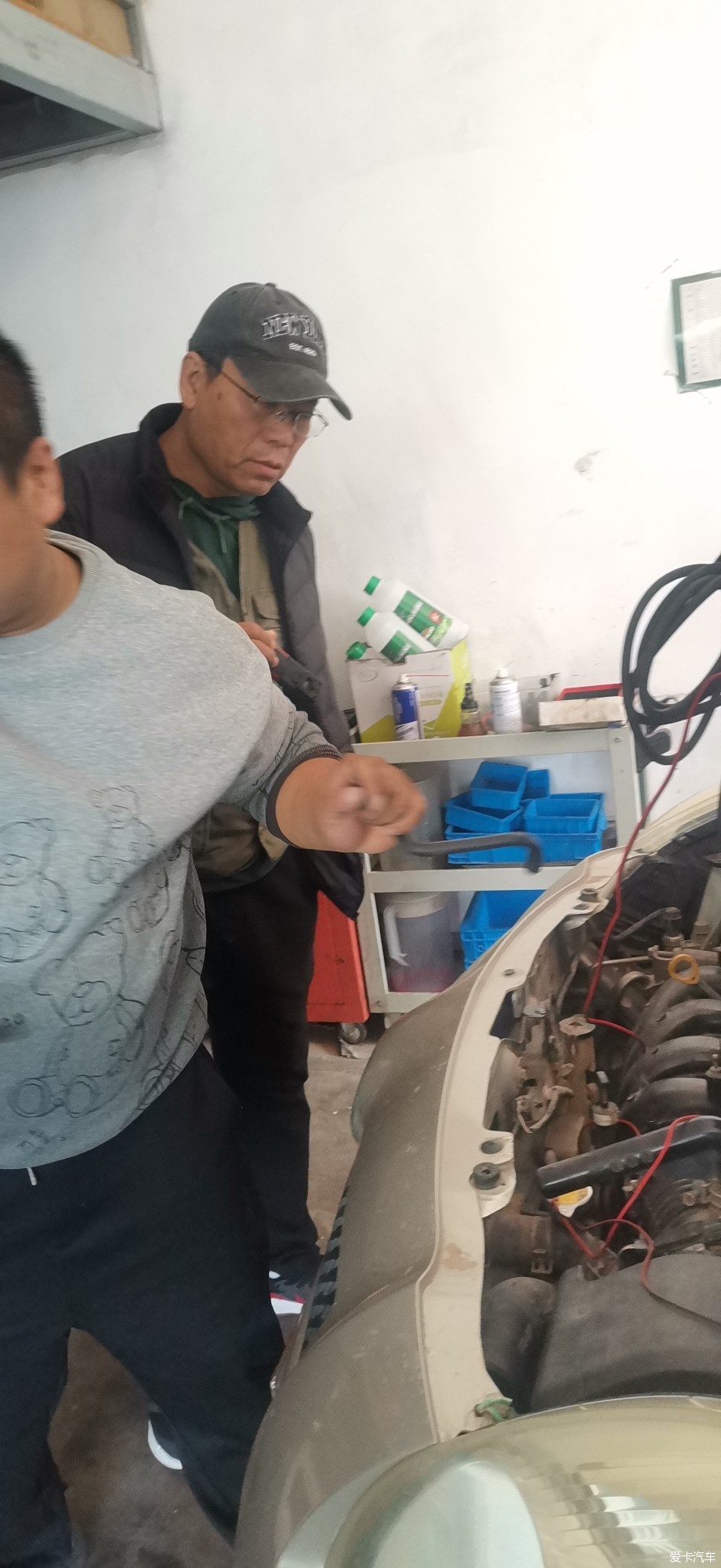

另一个影响怠速升高和抖动的问题经过检测也发现了,空气流量计也出问题了。更换了一个拆车件。突然发动机怠速下来了。已经行驶了。五百公里了。感谢技艺高超的连师傅。
精心检测中。
又出现故障码。重新检查。
电路检测。

这次怠速升高维修过程比较长,开起车来也比较郁闷,怠速始终居高不下。震耳欲聋。1500,转行驶了近一千公里,遭老罪了。甚至有个师傅说可以锯开节气门调尺,简直就是笑话。幸亏没有这样做,检测出这两个毛病后,更换胶皮管,更换空气流量计,还是用原来的电装节气门。怠速终于下来了。阿弥陀佛。看见连师傅修的一辆速腾,前氧传感器居然用电焊焊上了,估计是丝扣滑了,有些师傅干的就是绝户活

怠速高就是废气管裂了。等于进气漏气所以怠速高。
检查很简单,往废气管位置喷化油器清洗剂,怠速变化,就确定
