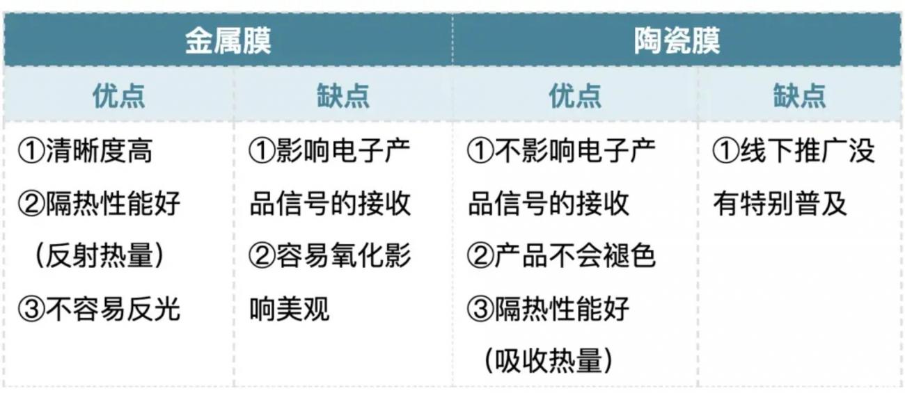

从隔热性能方面,磁控金属膜由于是直接反射热量,所以隔热性能更强一些,尤其是在汽车静止不动、原地接受阳光暴晒的时候,金属膜的隔热性能尤其明显。
至于信号方面,目前有经验的贴膜店都会通过修剪的方法,在不影响防晒的情况下,使GPS或者ETC信号可以传输出去,但对贴膜技师的技艺水平要求极高,一般店面无法满足施工要求。
5G纳米陶瓷膜的优势与磁控金属膜相比,能够完全不阻挡ETC、GPS等电子产品的信号,并且产品不会氧化、褪色。尤其是在5G时代,新能源车主们对于车内信号的诉求越发强烈,很多车主在用车过程中难免会使用移动设备、导航、自动辅助驾驶等功能,所以一款合格的太阳膜绝不能干扰信号的接收。
燃油车最适合的贴膜方式,就是前档玻璃贴5G纳米陶瓷膜,侧后挡玻璃则可以选择磁控金属膜,这样能在尽量保证信号不被屏蔽的前提下,使得车玻璃的隔热效果处于最佳!
