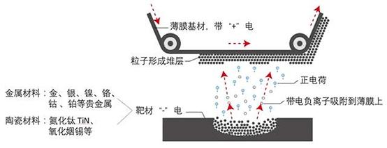

为了解决上述问题,一种新的技术被引入到汽车太阳膜行业中来——磁控溅射技术。
磁控溅射金属膜其原理就是:将镍、银、钛、金等高级宇航合金材料采用最先进的多腔高速旋转设备,利用电场与磁场原理高速度高力量地将金属粒子均匀溅射于高张力的PET基材上。利用多种金属的不同光谱特性,形成了对可见光的高透过性,和对红外线、紫外线的高阻隔性。
磁控溅射金属膜
由于使用的是多种合金材料,磁控溅射技术能将金属粒子很好的均匀分布在PET基材上,所以在抗氧化、加强视野、降低反光上发挥着很大的作用。真正的高品质磁控溅射金属膜具有高清晰、高隔热、低反光等特点。尤其是它是通过反射热量而非吸收热量来达到隔热的目的,所以车辆如果长时间暴晒在太阳底下,贴磁控溅射膜车隔热效果要优于纳米陶瓷膜。
