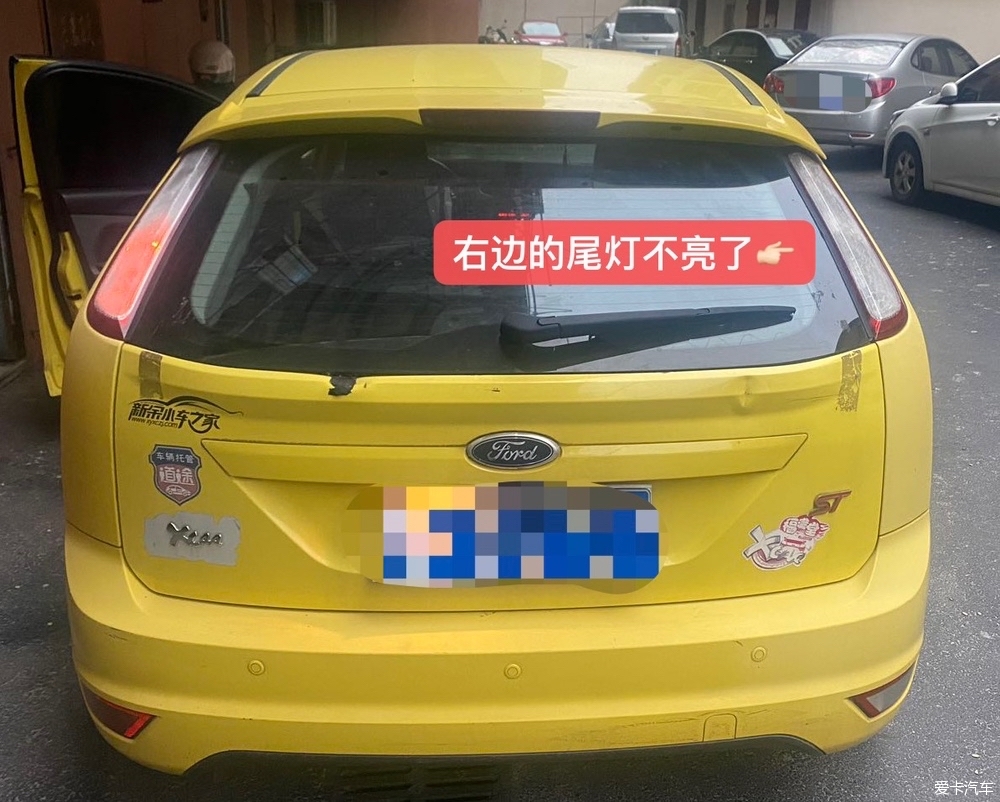

打开行车灯,右边不亮,昨天敲了一下亮了一次,不知道是线路,底座,还是灯丝接触不良,苦思冥想中
但是踩刹车灯,灯泡是亮的,很亮【比行车灯亮】以为是线路问题

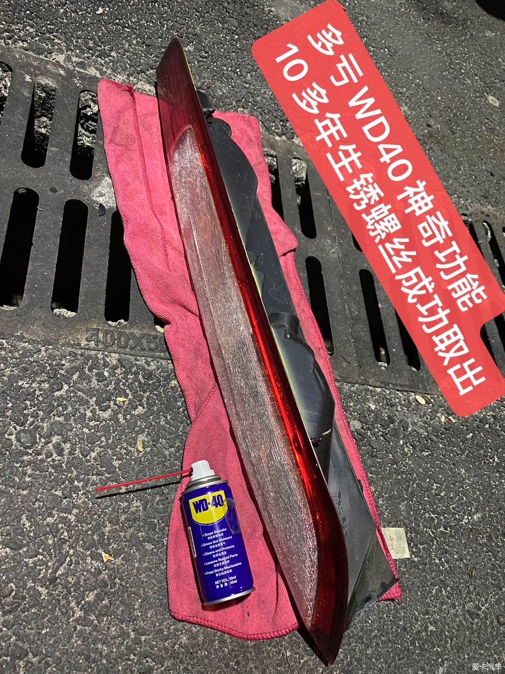

花了一天时间研究如何取下灯座,因为两个螺丝生锈了,螺丝刀根本不能派上用场
还是wd40好用,不得不宣传一下了

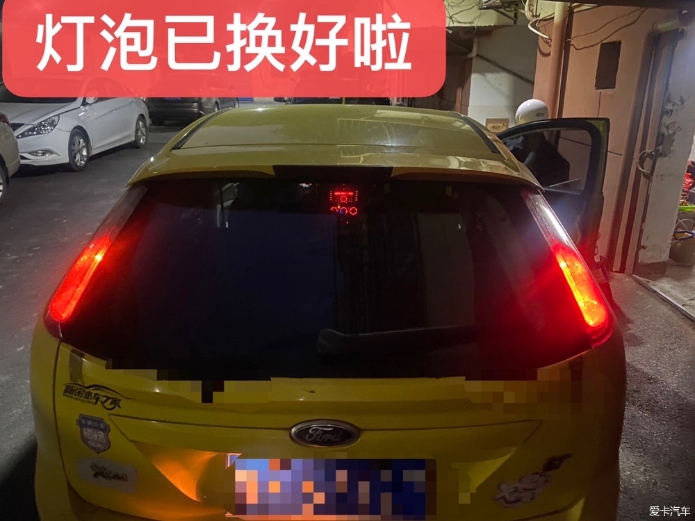

右边新安装的灯泡,颜色更亮,更红【纯行车灯】
行车灯,刹车灯同时亮起,效果棒

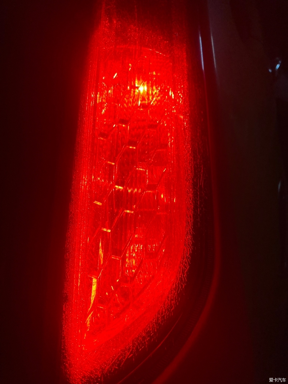

这边的旧灯泡总感觉有点偏黄【纯刹车】
右边新灯泡更亮红【纯刹车】

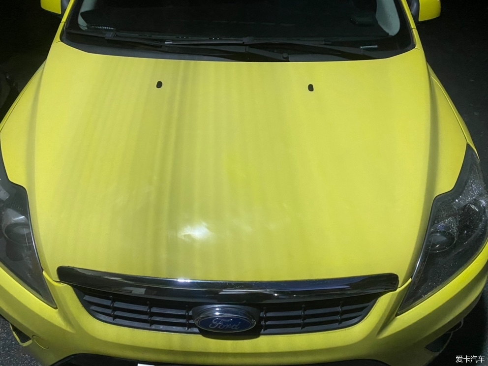

在路灯照射下,发现机盖有细微龟裂,需要花时间重新整理一下,让它亮起来【后期来喷漆】

尾箱盖的刹车灯,更换了2个不锈钢t20口螺丝,提前预防螺丝风吹雨打裸露已生锈螺丝的拆卸问题,为后期问题排除预防
