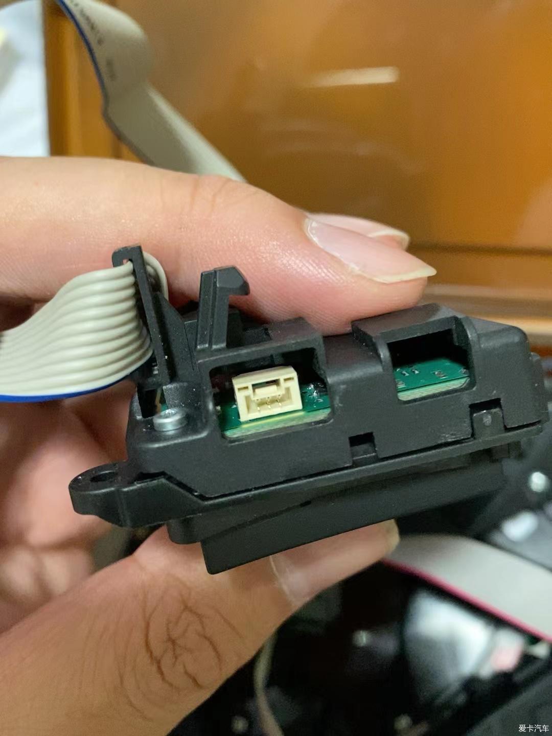

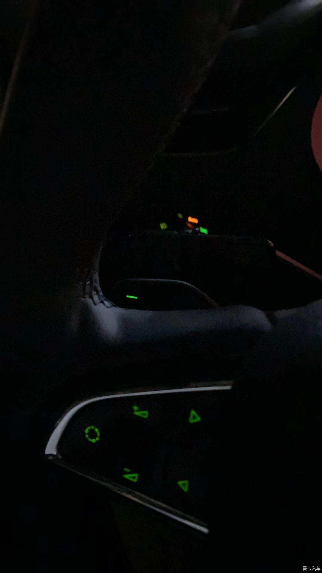

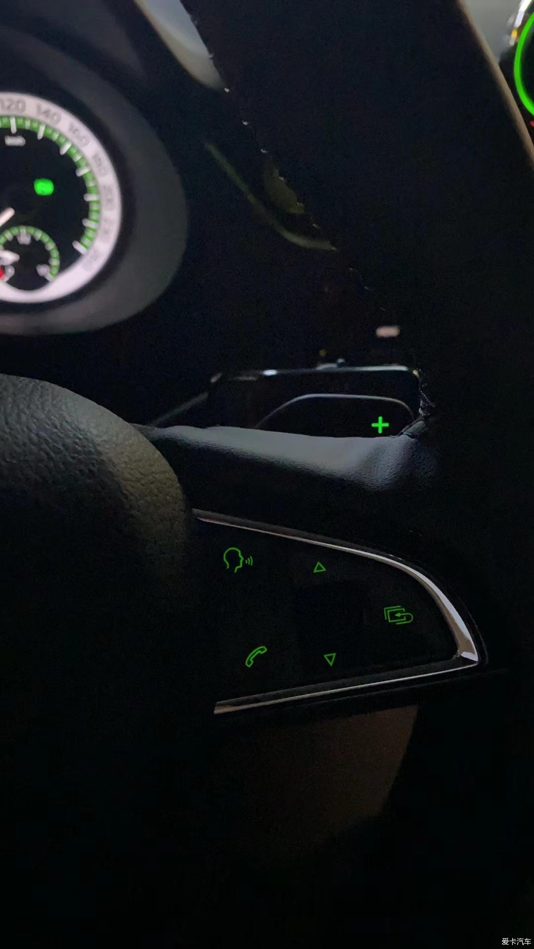

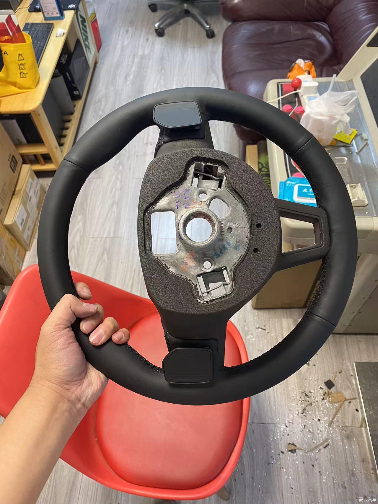

国内斯柯达基本没有带换挡拨片车型,又不想用大众的盘子,进口方向盘或者进口多功能按键又死贵,无奈只能自己研究,目前多功能按键可以通过改装达到支持拨片的功能(MQB直上,PQ平台要加解码器),语音按键也可以顺带改出来,但是没语音透光标识,拨片部分自己设计的磁吸触发结构,手感清脆,目前暂定安装是挖出原装拨片位置,一根空心螺丝安装(降低安装难度),拨片+-标识有LED会发光,后期会弄成碳纤维的,整体还在测试阶段,还在继续优化
简单组装测试

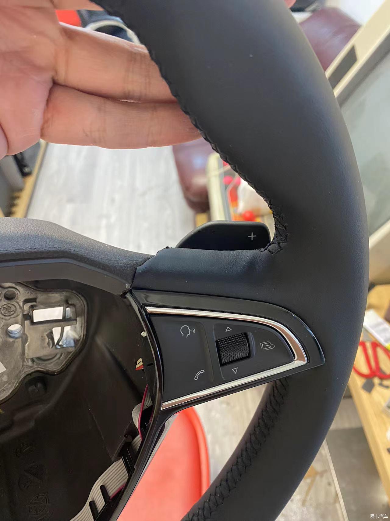

这是目前我车上在用的,改装的多功能按键配合A3拨片

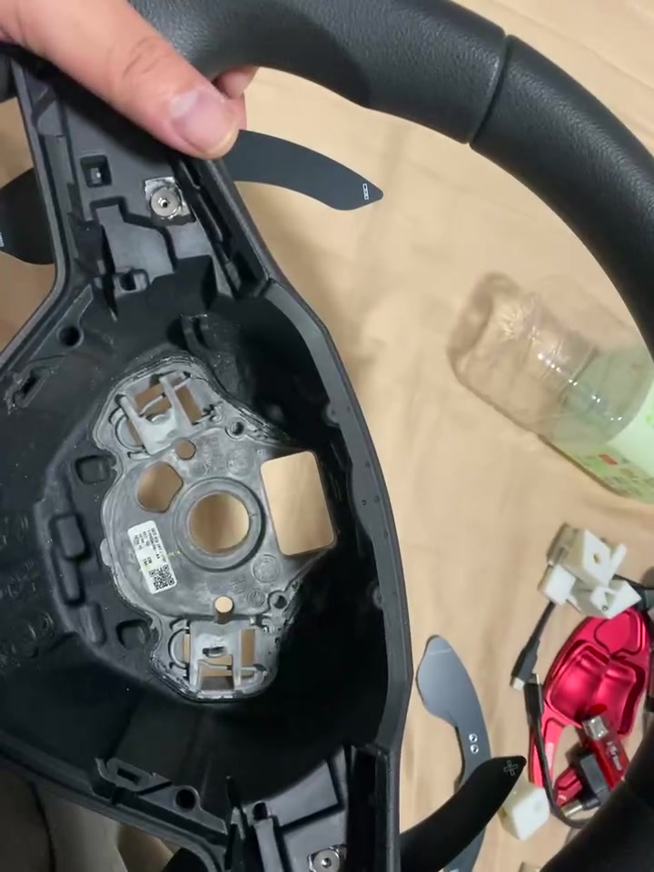

安装难度有点高,方向盘上要挖孔,还要切掉原装皮,心疼
