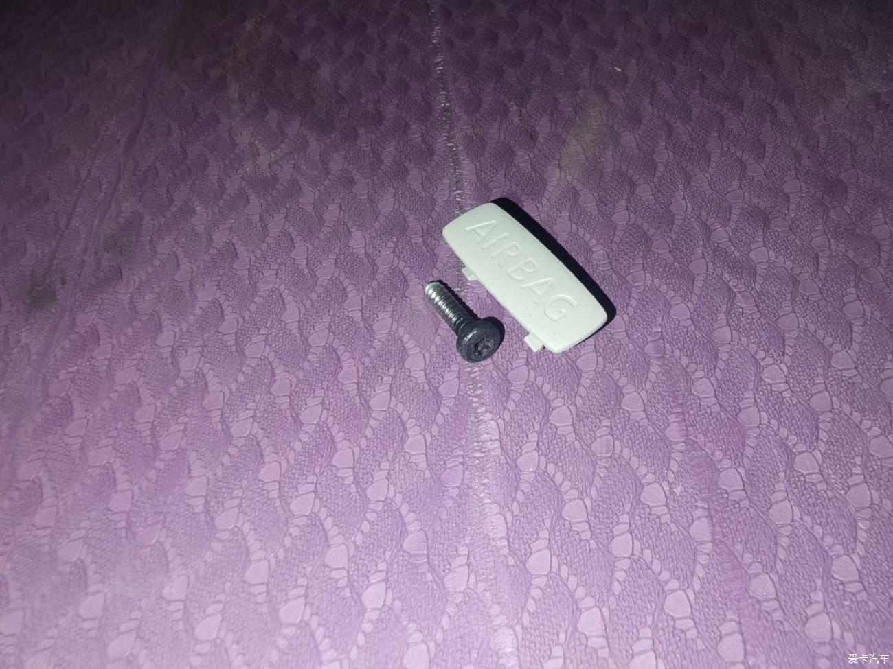

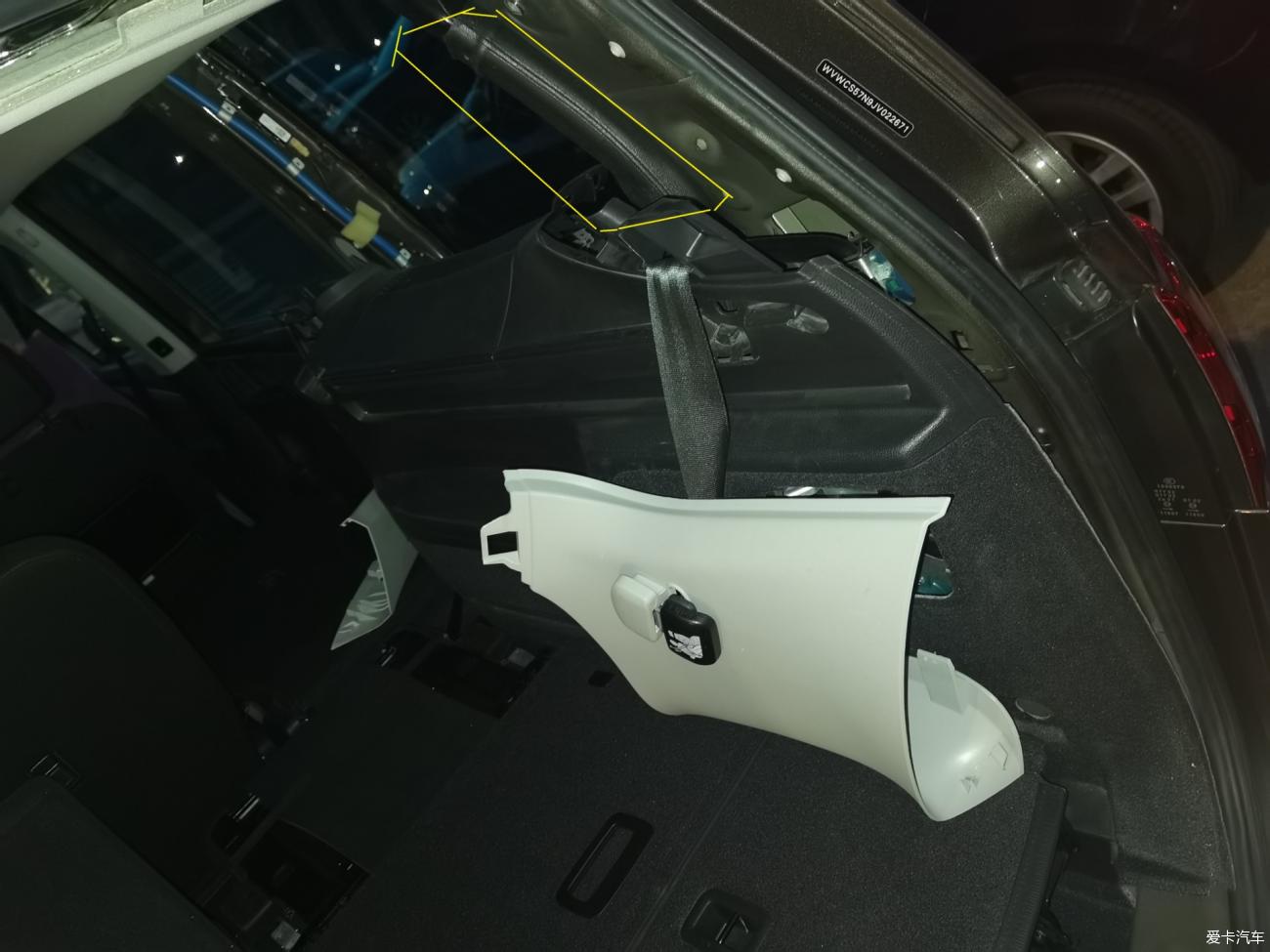

(2)拆C柱饰板:
C柱小盖子用塑料撬板工具撬下。
露出小盖子后的梅花螺丝,拧出螺丝。
C柱的米色盖板就可以小心掰开移走了。露出蓝色天窗排水管。
C柱饰盖被拆出后的效果,小圆孔上的方形白色塑料座,就是螺丝旋入的位置。
注意照片是倾斜45度的。
拆出的盖板和螺丝。拍照记录,以便回装。

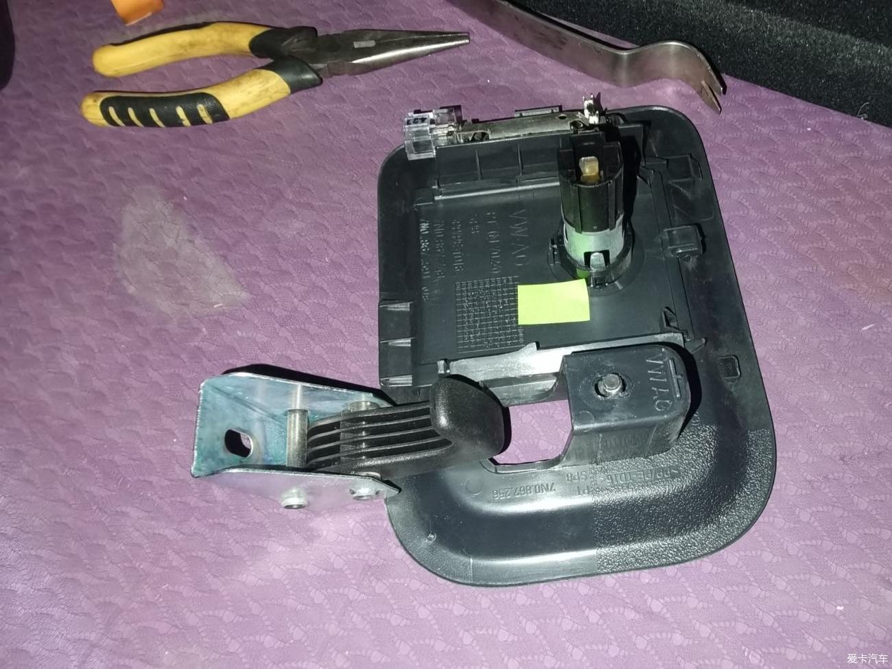

(5)拆后箱侧板挂钩:
拆完梅花螺丝后,这个面板可以拿出来。
面板连着两个线束。
分别是点烟器和尾箱灯,仔细观察结构后,用小螺丝刀配合或直接拔出两个接插件。
拔掉线束,移走挂钩点烟器面板。
移走的面板,小心挂钩和螺丝不要丢失。

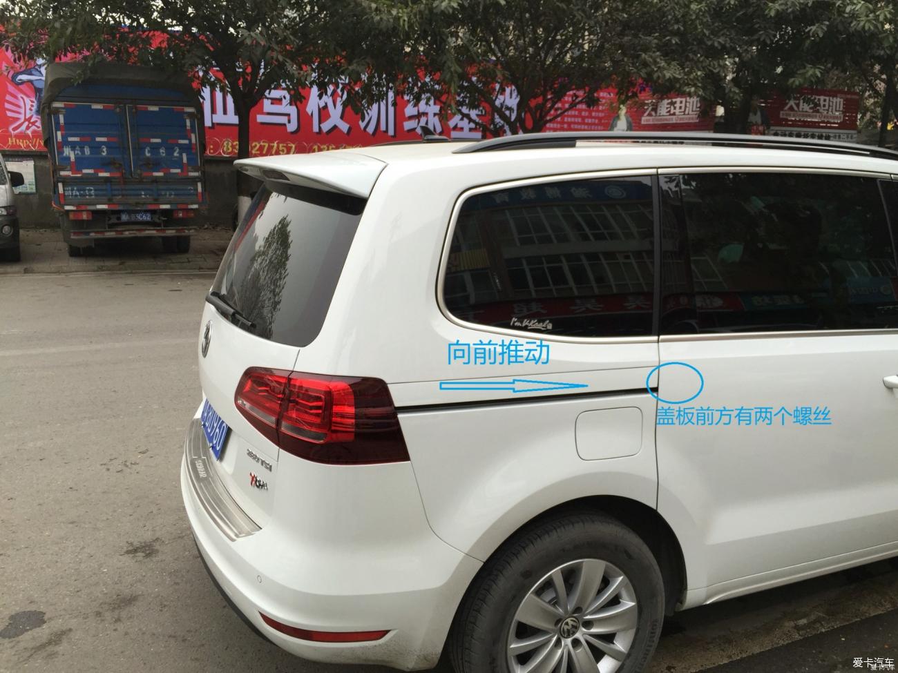

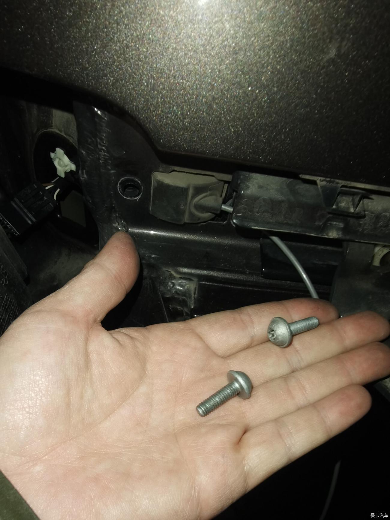

(7)拆滑门轨道外饰板:
见图,拧下外轨道饰板前方两螺丝,向前推移牵拉饰板,可取下长条外饰板。
拍照并记录保管螺丝,不要弄窜了。
轨道饰板前方的两螺丝。
两螺丝拍照记录。

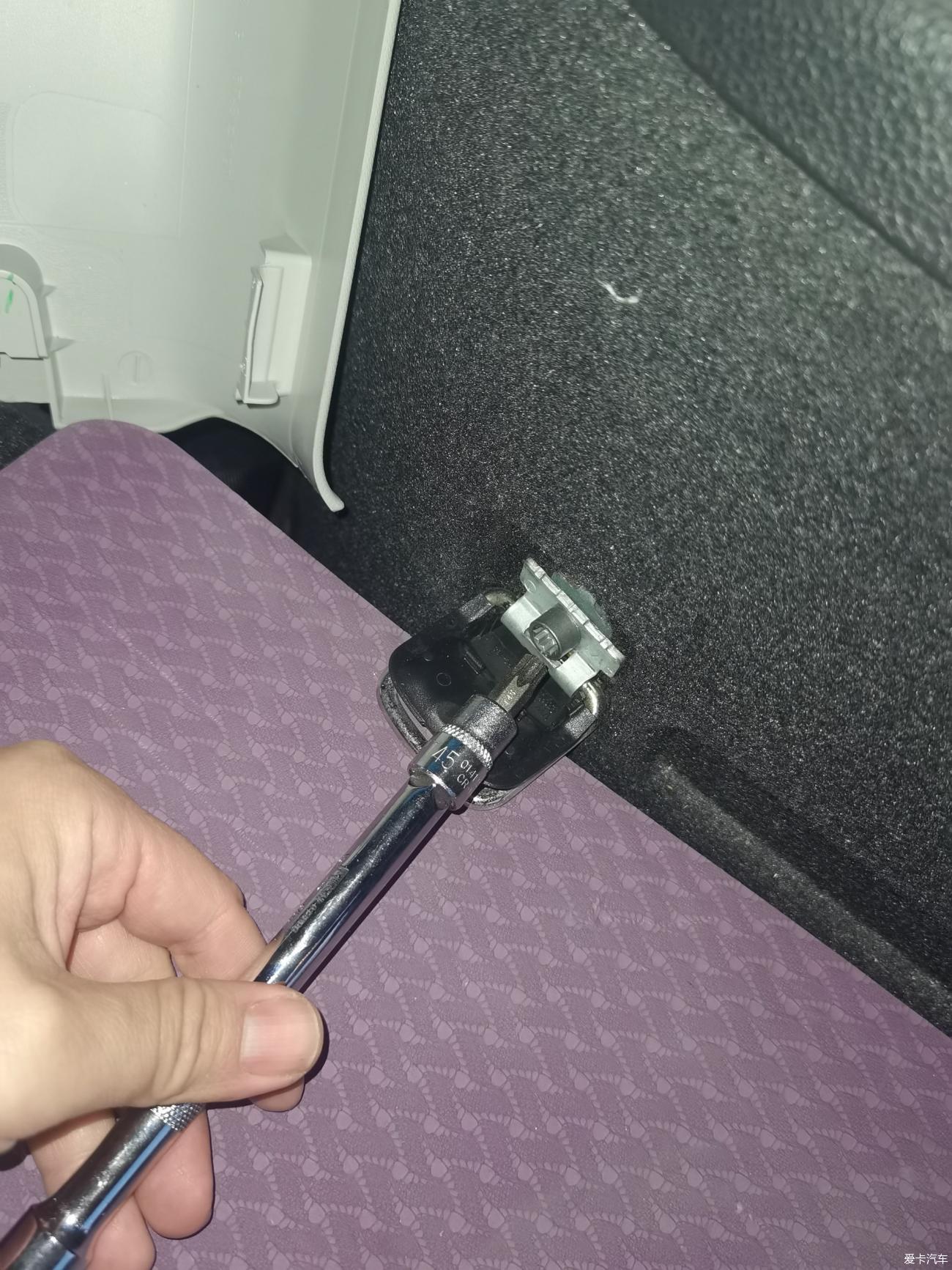

(8)拆尾箱后锚点:
撬开锚点的小盖板,露出梅花螺丝,卸除。
(9)拆尾箱前锚点:
在前面,和后锚点相同。

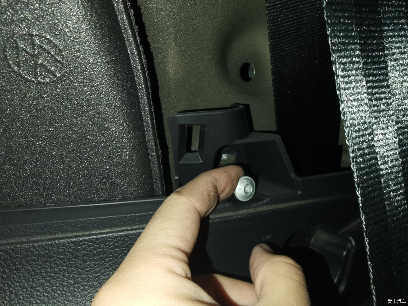

(10)拆尾箱内下方黑色塑料侧饰板的,前固定螺丝:
在C柱安全带处,两个梅花螺丝。
螺丝记录。

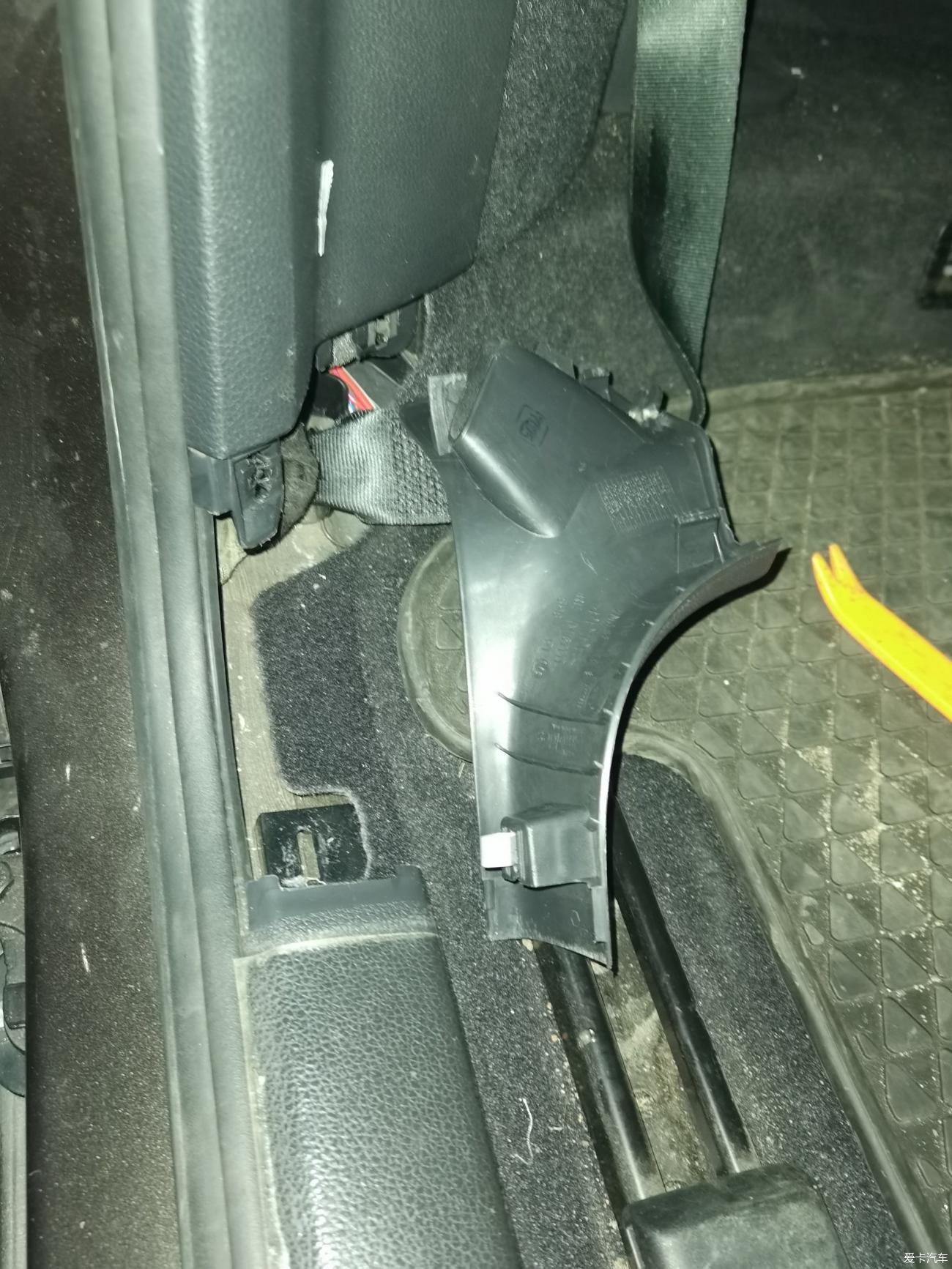

(13)二排C柱脚底位置盖板拆卸:
由三处卡子固定的,后面两处涉及下一步拟拆除的大侧板。
拆开后的样子。
下一步拟拆出的大饰板,上面有两处卡子座。
近景卡子座清楚;远的超景深,卡子座模糊了
最先是撬开这个饰板的。

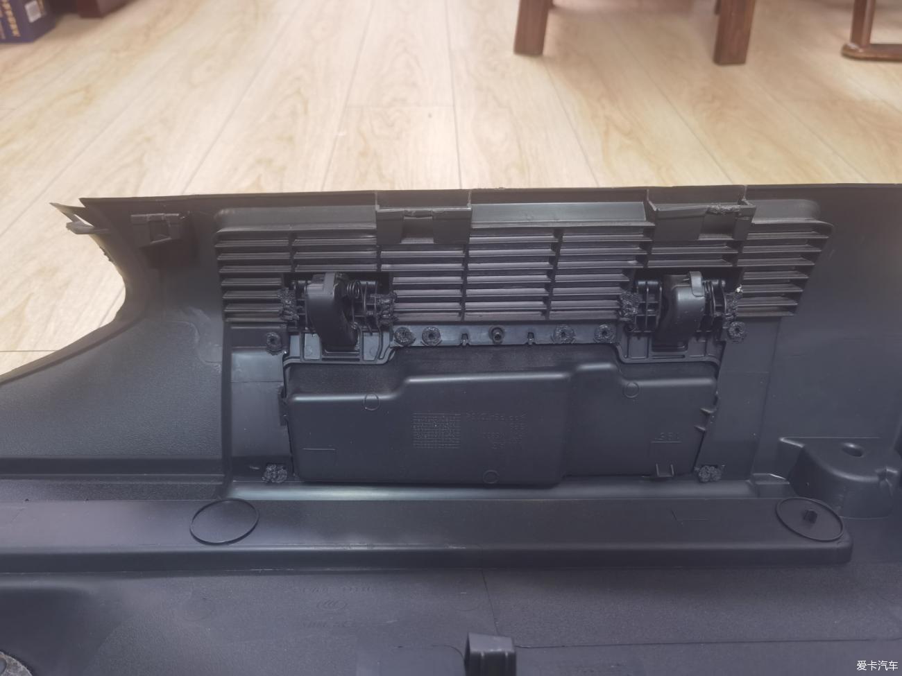

(14)拆出黑色大饰板:
无需拆出座椅,可以拆出侧面的大饰板。
饰板上有多处卡子结构,分别掰开卡子后,向上就可以整体提拉出来。

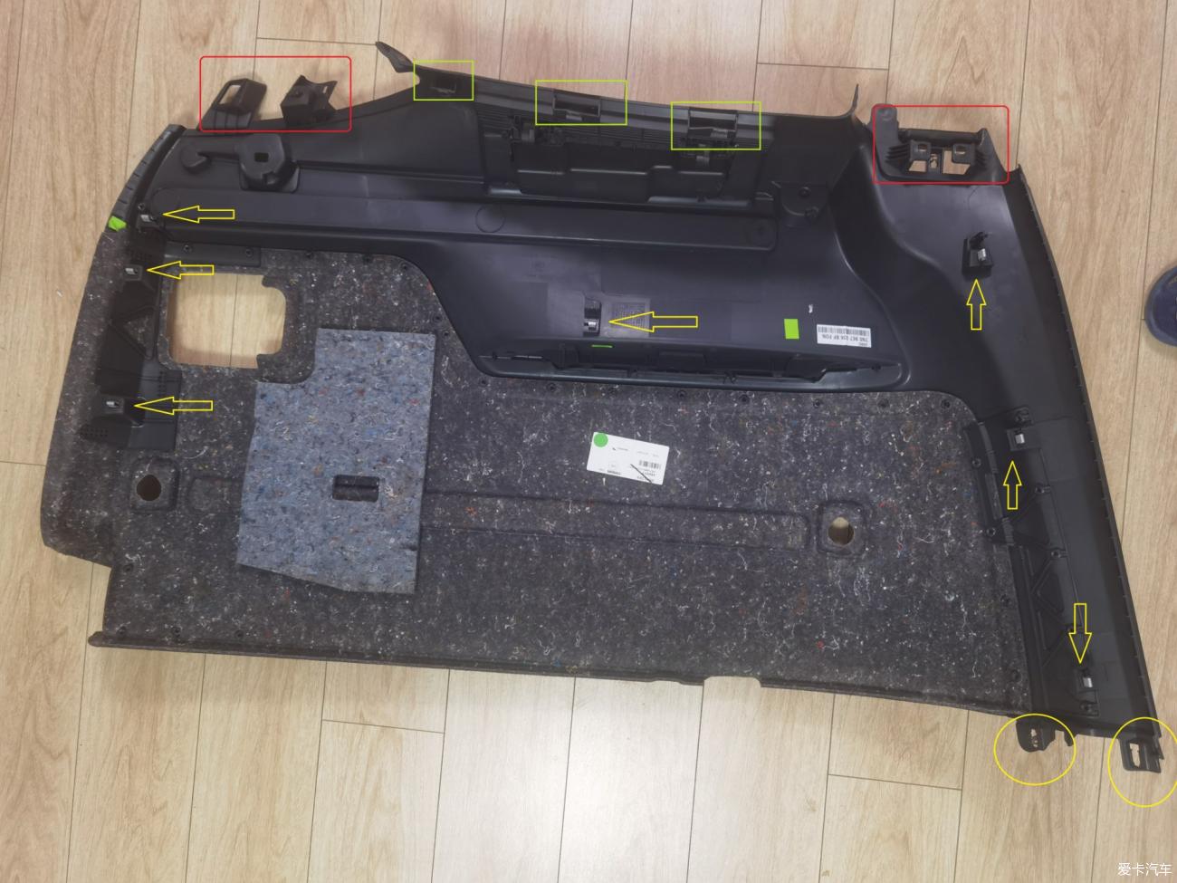

大饰板固定点位及卡子的分布图。
红色方框为已经拆除的螺丝固定点位;
绿色方框是和车体铁皮的卡位;
黄色箭头为和车体铁皮的卡子固定位。
注意下方的两处圆形黄色标记,在二排脚底处,有插入式卡子结构。
还有两处没标识的圆孔,是已经拆出的前后尾箱锚点。大方孔是尾箱挂钩及点烟器盖板。
将上述固定点位全部解锁后,向上提出大板。
弹簧夹片。
注意图中的右下角掉了一个弹簧卡,最后需要找到按装上。
三处塑料卡子位。
饰板上方位置的三处塑料卡子位
铁片弹簧卡子

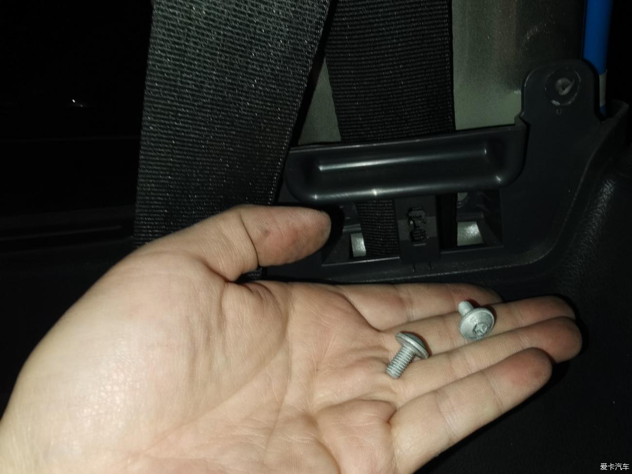

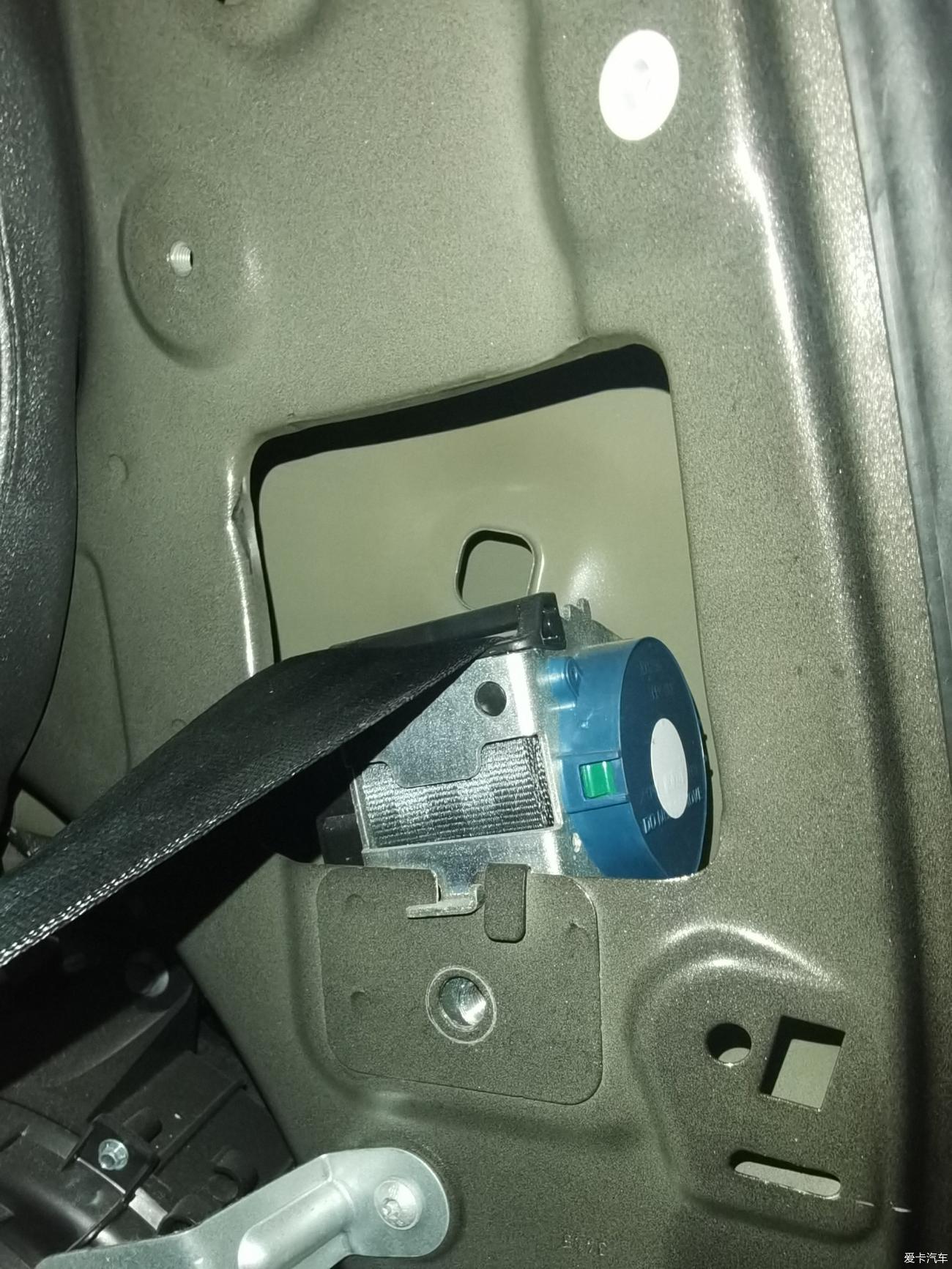

(15)(16)前后安全带拆除:
前安全带上系点
后安全带螺丝已拆除了
后安全带拆除后效果,螺丝规格拍照记录。

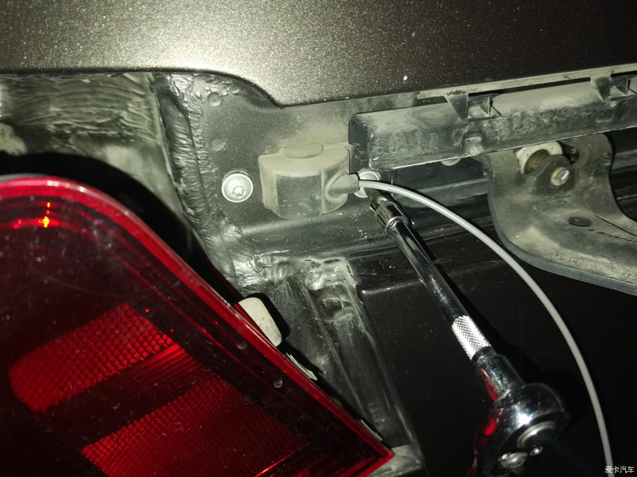

(3)拆后面的拉线座
在尾灯处,拆下拉线座的两个螺丝。
拍照记录拆下的螺丝。
这个拉线座连带拉线不容易从尾灯处脱出,因为空间过于狭小。
先抽动拉线,留个短头。再将拉线180°折向孔内,如图所示。
没有先反折拉线的操作,就总会是卡住拆不出。
这一步再随后的移走电机总成时会用到。

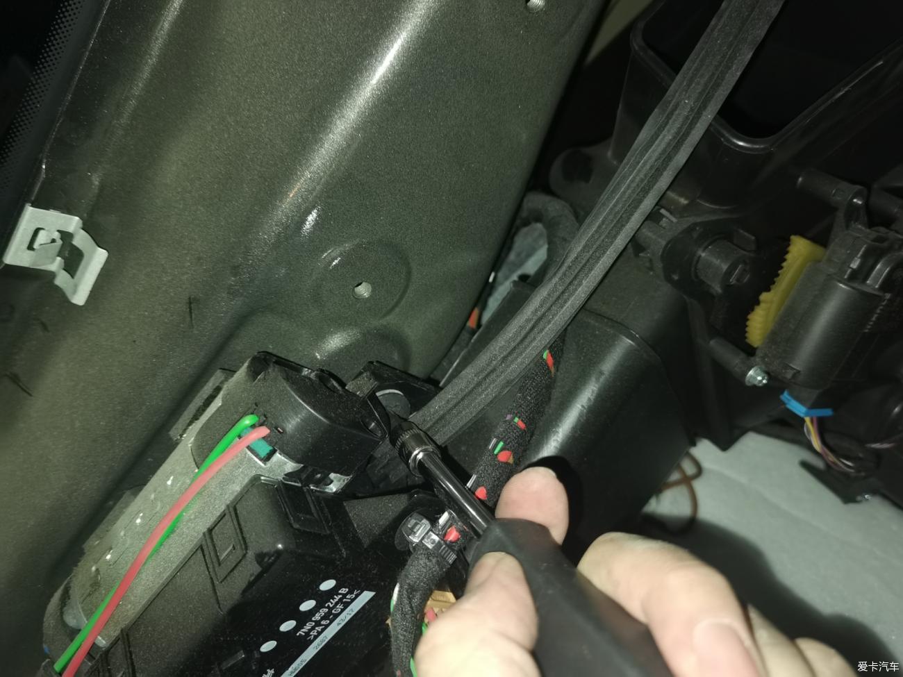

(4)拆出中门电机两个黑色插头
左侧的两个黑色插头拔出。
