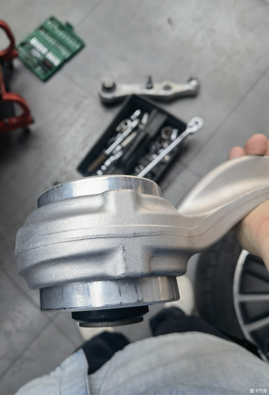

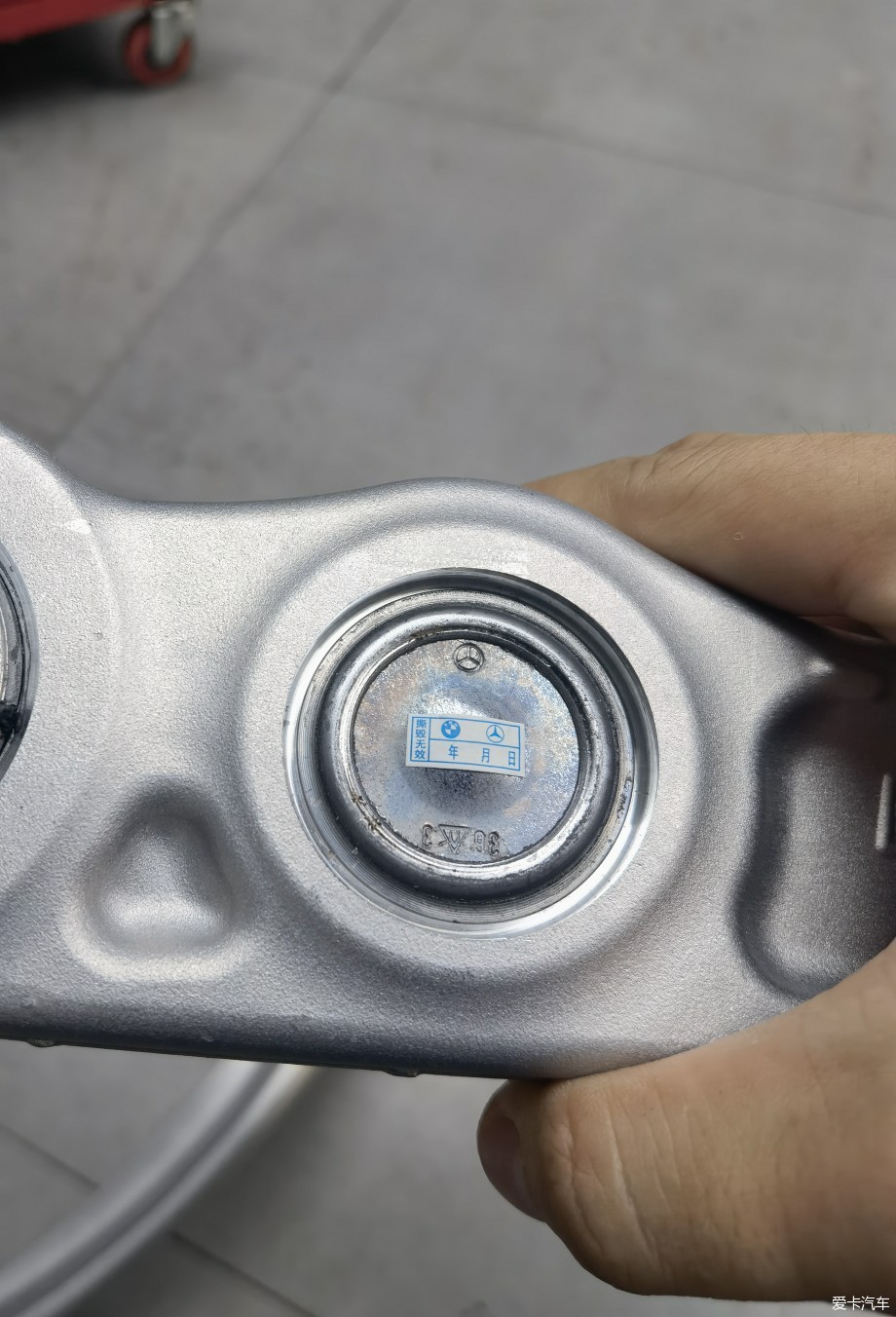

18款E300L,13万公里,70%高速路况。半年前发现右前轮过缓慢减速带,车身上下幅度较大时会有类似橡胶摩擦的吱吱响,开始怀疑时减震器有问题,检查后发现并无漏油问题。后来当地找了家维修店,上摇摇机发现是下弯臂和下直臂链接处的橡胶垫有响声。在论坛学习后,现在打算更换严版和赫版推荐的原厂摆臂。在华南奔宝询价是1300 1450;奔驰之家询价是1400 1650,都说是原厂件。有点担心,想请各位换过的大佬们给点意见。
摇摇机检查地盘异响
异响位置
刚到货的摆臂,维修店说是翻新货,各位大佬帮看看
[ 本帖最后由 0771KK 于 2024-08-29 10:59 编辑 ]

  您好,您这要更换新的下摆臂总成才行。   淘宝店铺是: 华南奔宝汽车配件销售部 。  奔驰之家虽然也是真货,但他家一直比较贵。
这是安装的注意事项:  网页链接  ,别用手机看我回复的链接,手机看不到链接内的图片,只能用电脑看论坛;你用电脑登录后,点击页面右上角的“返回经典版”,在经典版页面内,自学各个链接,这个提醒很重要。

引用 赫尔米特沃纳 于 2024-08-27 00:43:00 发表的回复
您好,严版说的对,请您根据链接及注意事项,更换新的下摆臂总成
赫版帮看下这个原厂摆臂配件有问题吗

发表于 2024-09-01 20:29    IP属地:未知
引用 0771KK 于 2024-8-29 11:01 发表的回复
赫版帮看下这个原厂摆臂配件有问题吗
这个应该是翻新的,在谁家买的?
