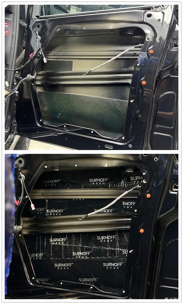

在高速行驶时,风噪和道路噪音通过门板缝隙传入车内,影响乘坐体验。为了彻底解决这一问题,改装师在门板粘贴SU2.5减震胶以降低门板的振动噪音。再加装SR150高弹棉吸收低频噪音,进一步提升门板的密封性。
门板正在使用SU2.5减震胶进行专业隔音处理
门板饰盖使用SR150高弹棉进行填充
