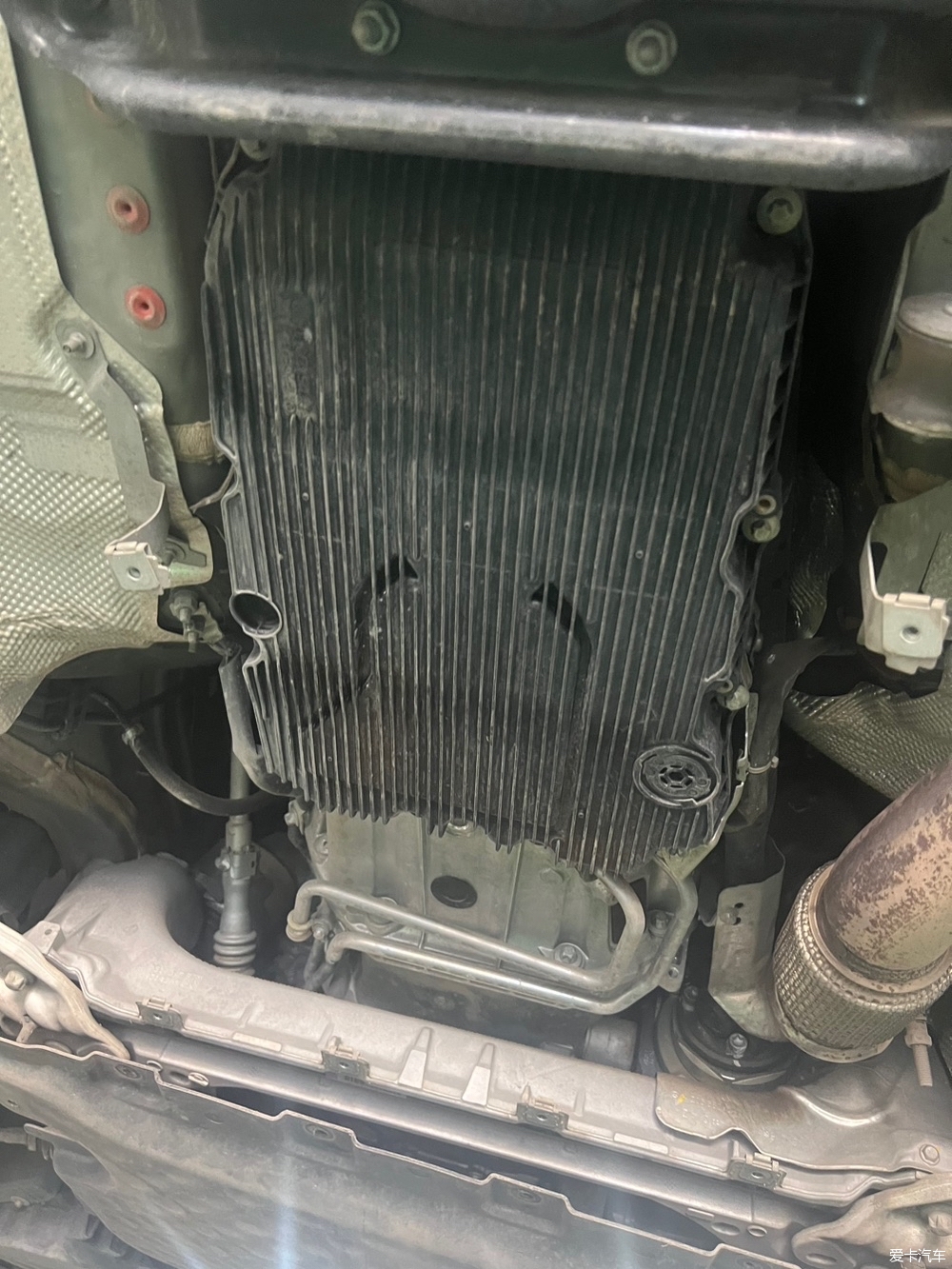

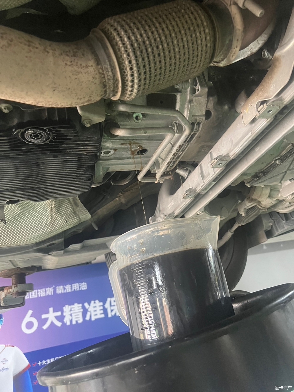

车用的不多,早晚接送娃,上个班还很近。
这几年有时候还不让跑。
所以开了7年,才刚6万多一点点,更换了6万km的油液。

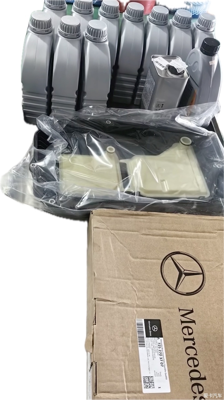

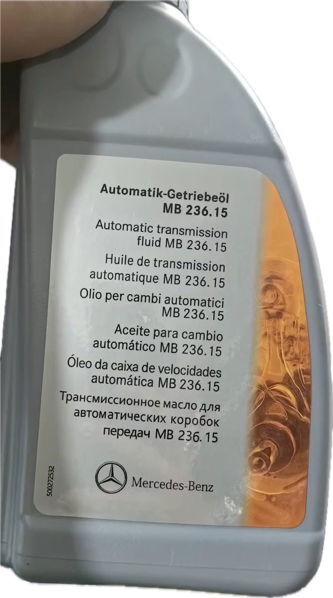

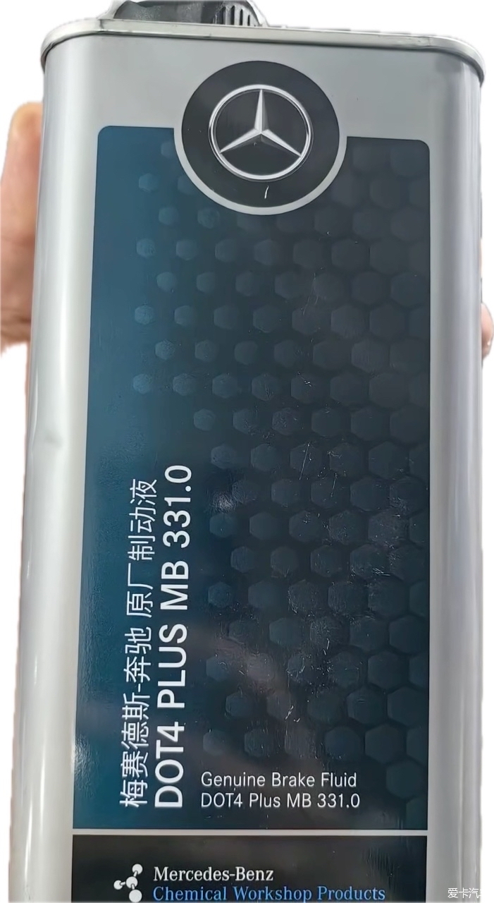

其中分动箱和刹车油用的原厂;

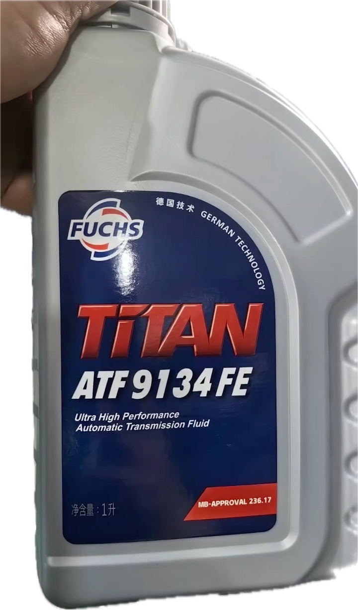

变速箱和前后桥用的福斯的。

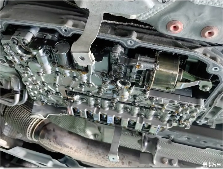

变速箱用了9L,实际估计8.5-8.7左右。包括了液力变矩器里面3L。全过程重力换油。
没在4S更换。因为有信得过的店家,换的过程确实很复杂,对手法要求很高而且用了比原厂好一点的福斯的油。
全过程我也是拿着严版的帖子一点点对应这默默检查,店主和大手都是熟识好多年了,手法相当了得。
这家店很专业,对每颗螺丝扭矩和角度的要求很严苛,严格按照手册来,我的一辆奥迪烧机油就是在这修好的。所以干活很放心。

  感谢您的辛苦发帖!   从您的描述来看,这些更换项目还是很圆满的,先开一个星期后,再去举升复查,看看各个放油螺栓有无渗漏,就可以放心地奔跑啦!

引用 严守壹 于 2024-08-12 20:49:14 发表的回复
谢谢严版提醒,抽空看看去。
