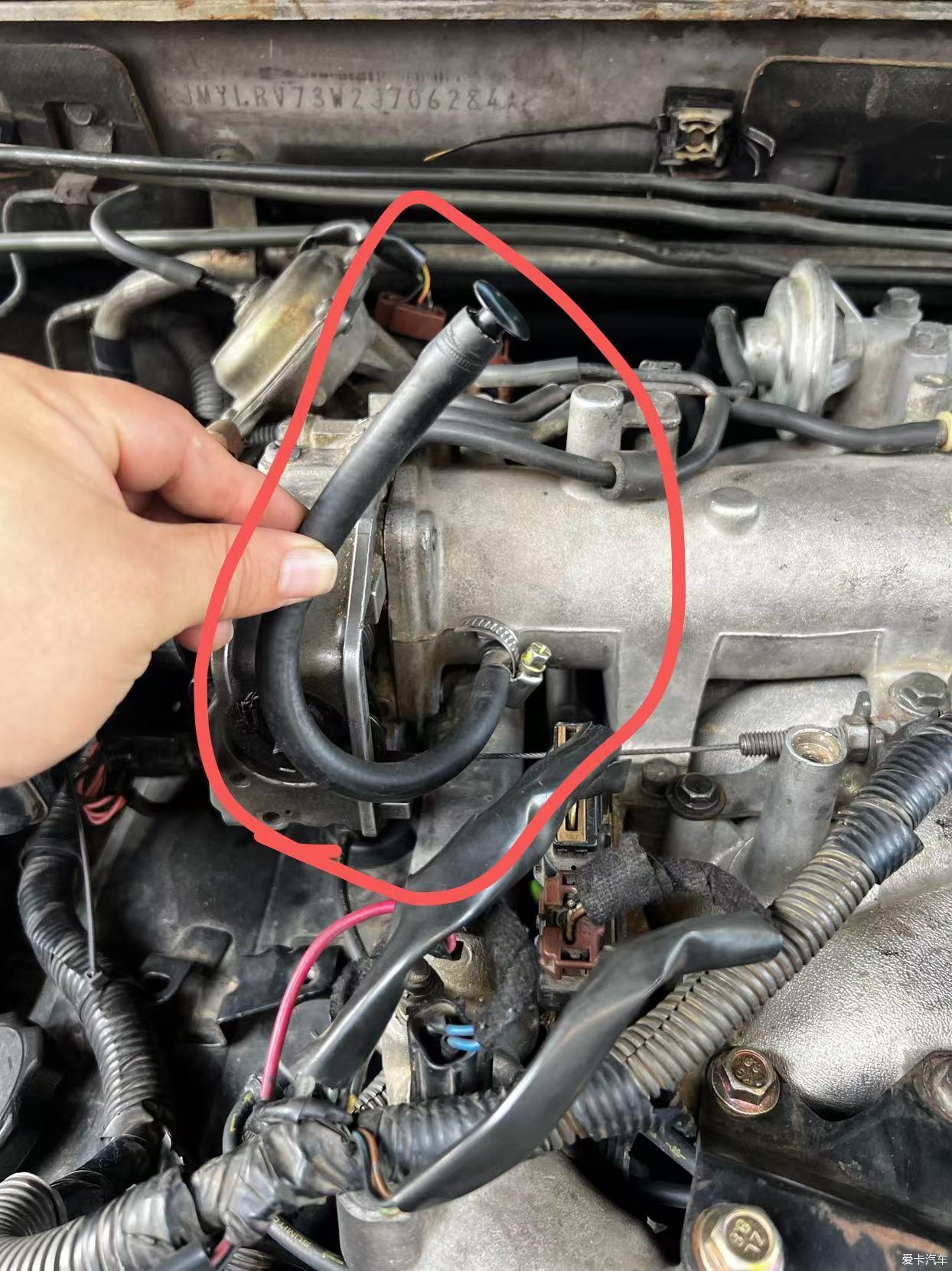

拆装的时候看到连接油压调节器真空管有破损,全部换掉

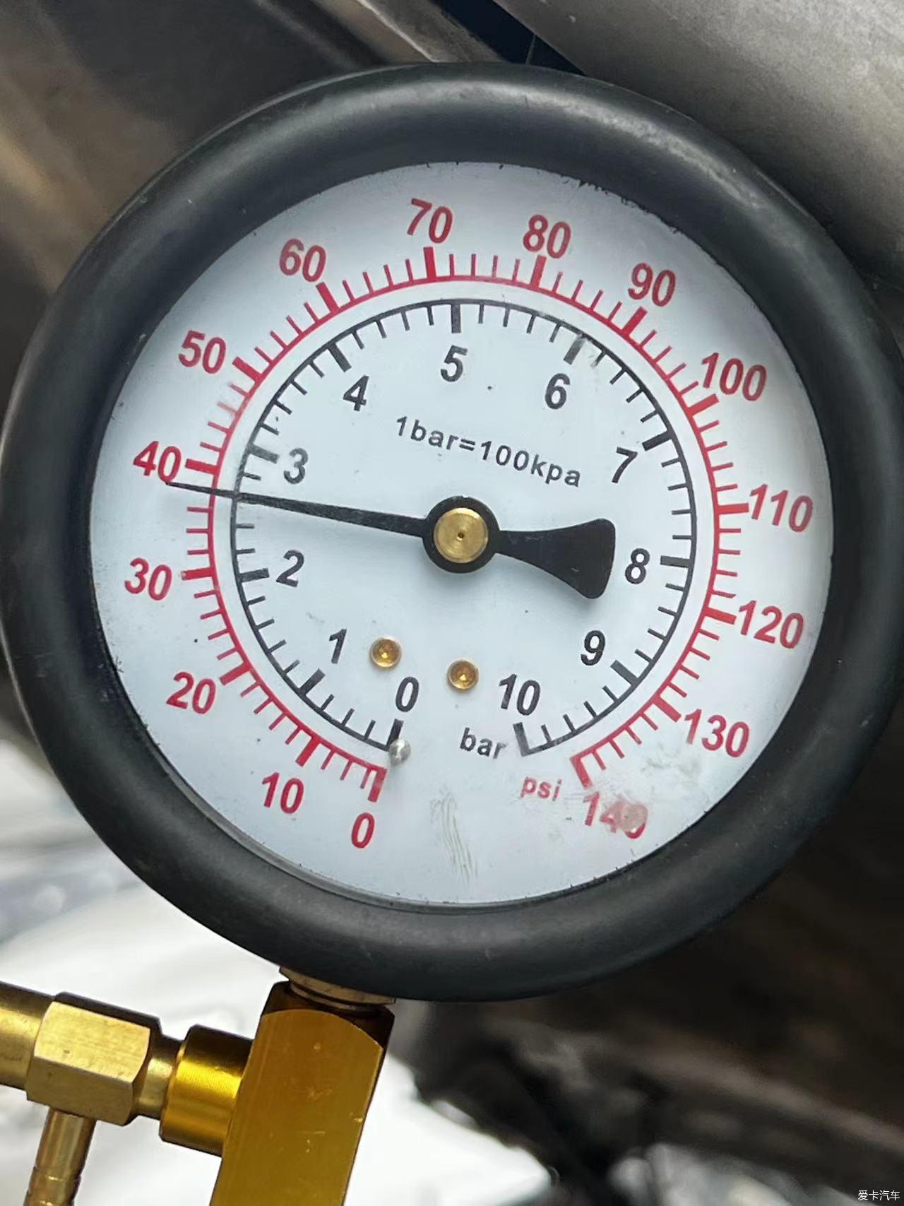

回到最本质的问题,接上油压表,油压怠速只有2.6左右,直接把回油管用钳子夹住提高油压看多少压力不抖动,逐渐提高到接近4个压力左右到时候抖动完全消失!!!对回油管用扎紧的紧箍圈进行捆扎即可。
由此可见,老车应该适当提高油压才能弥补漏气和喷嘴老化导致的雾化不佳!
同时动力变的更好恢复新车状态,虽然喷射压力提高了但油耗并没增加,因为你踩下的油门开度更少了。

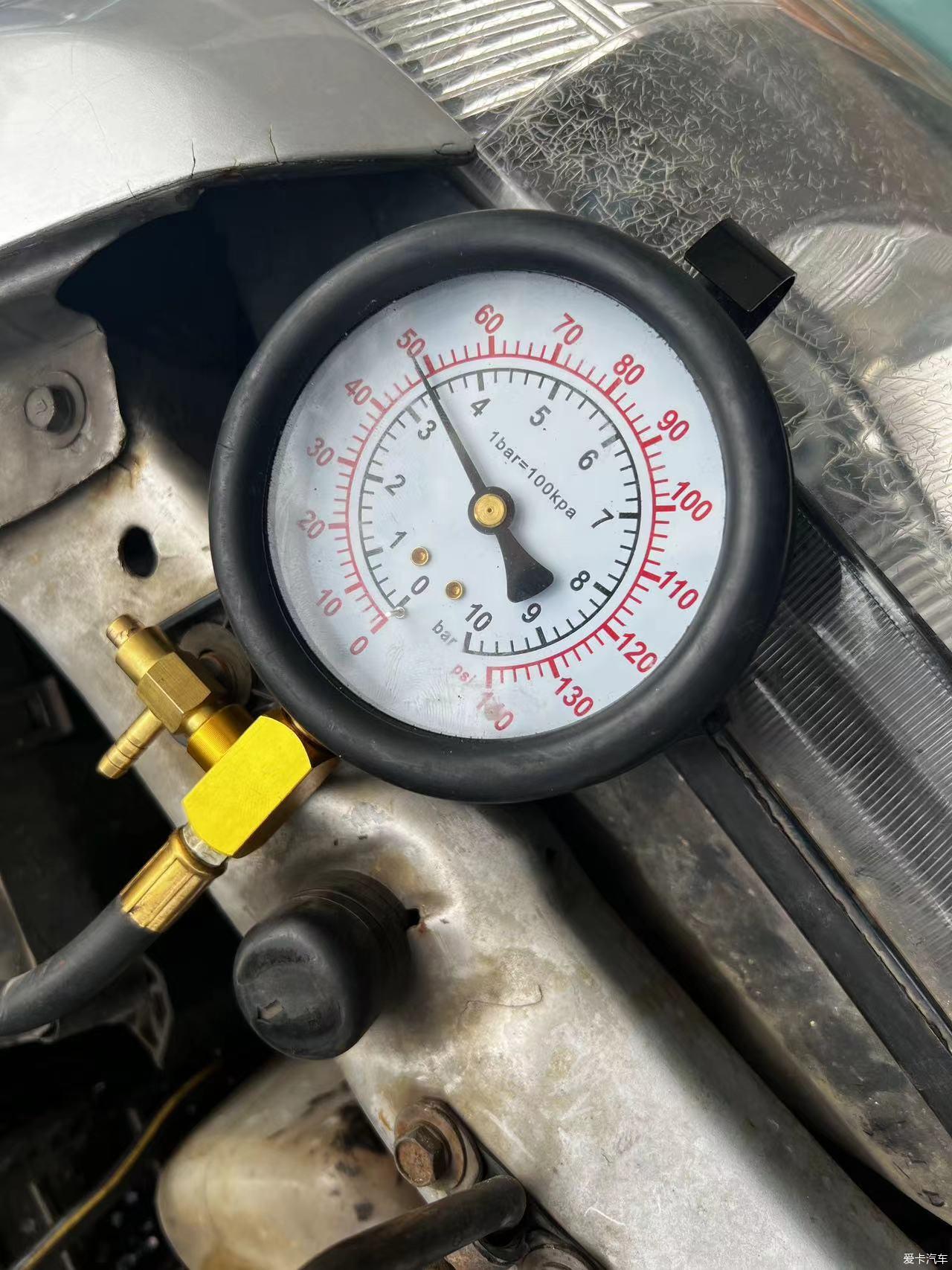

经过测试完善,摘掉燃油调节器上的真空管也能有3个多压力,而且回油压力可通过内部弹簧调节。
抖动改善明显,动力也改善明显

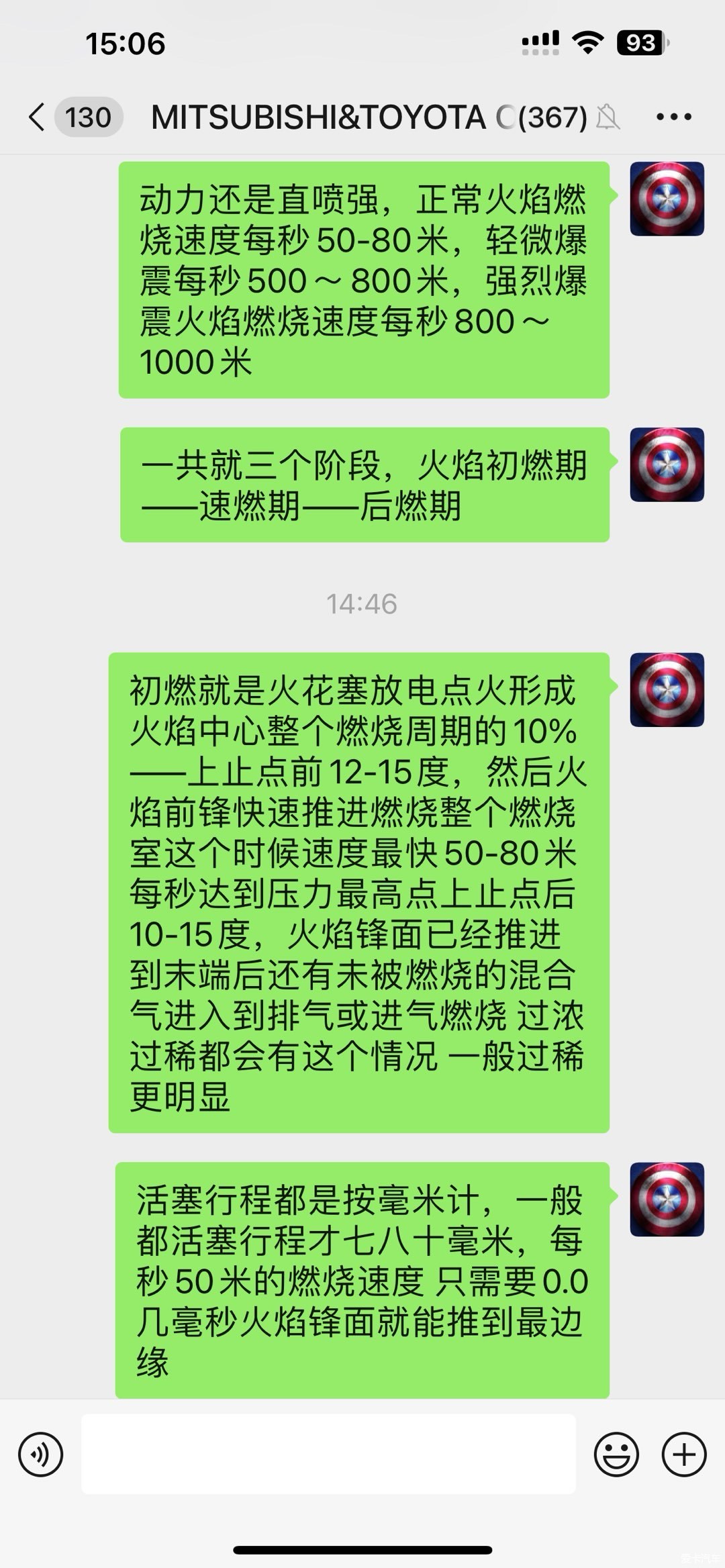

1公斤燃油理论燃烧完全需要14.7公斤空气,叫标准混合气,此时“人”=1
当“人”>1.2 混合气过稀,火焰传播速度降低,燃烧迟缓,动力经济下降废气未燃烧Hc增加,会产生补燃,回火(火焰燃烧速度过慢甚至延续到下一个进气行程点燃进气混合气在进气歧管中燃烧,产生拍击异响)这部分燃烧转化为机械能减少,通过缸壁传递给水道的热量增加从而导致发动机高温!输出功率下降!怠速升高!
加速回油门发动机转速短时间难降低到怠速转速!
当“人”=1.31.4火焰传播下限 会导致无法不能稳定工作甚至熄火
当“人”=1.051.15燃烧最完全,经济混合气
当“人”=0.850.95功率混合气,火焰传播速度最快,温度和功率最高,废气中CO和HC多
当“人”<0.8混合气过浓,火焰传播速度降低,燃烧不完全耗油增加功率下降废气Co、H C增加!并产生游离碳离造成气缸盖、活塞、气门积碳,未燃烧的Co还会在排气管中被引燃产生放炮
当“人”=0.40.5火焰传播上限,混合气缺氧无法燃烧

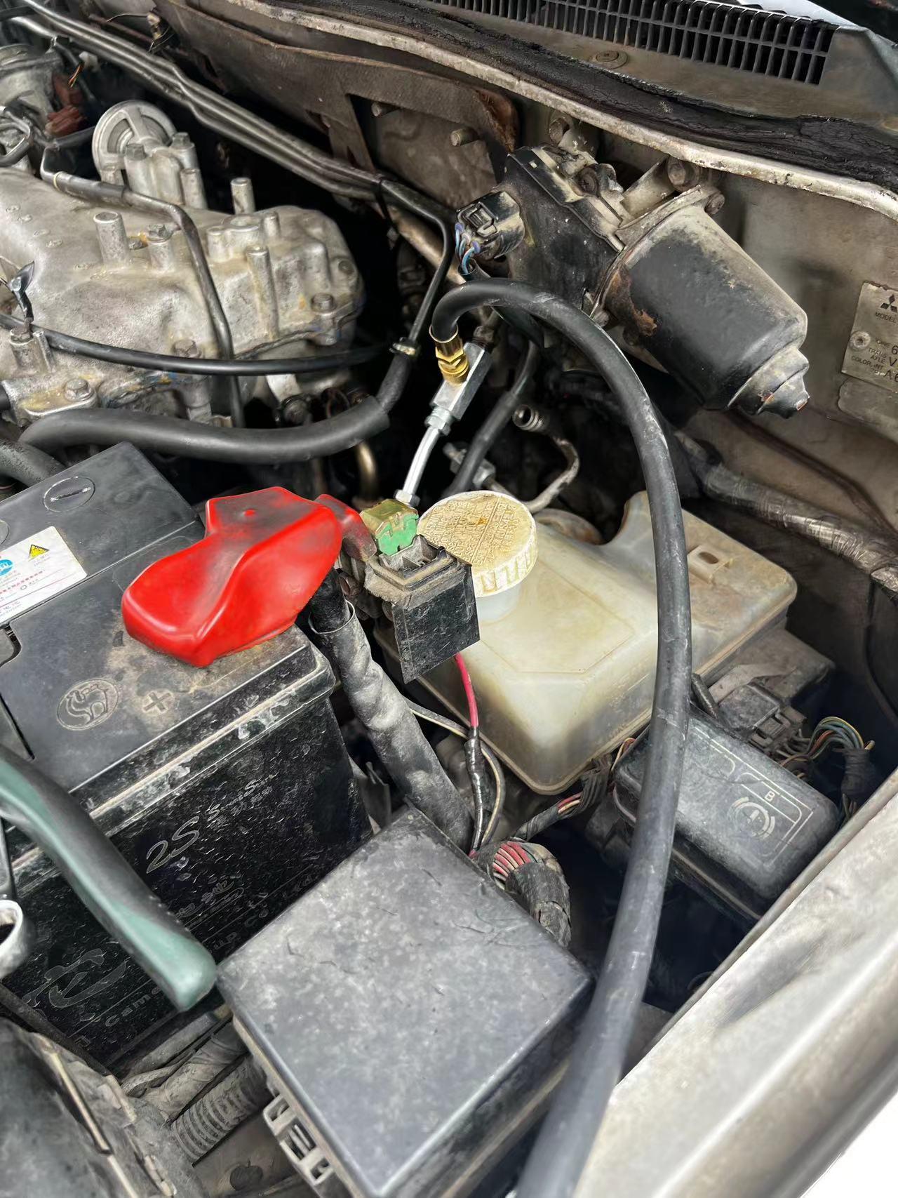

断开高压油管接入油压表
断开真空管的油压
插上真空管的油压
把真空管堵上
