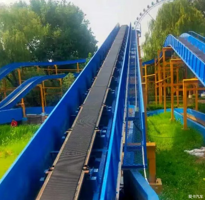

所谓的德天瀑布景区登高观瀑魔毯位于德天跨国瀑布景区中越跨境街与1号观景平台之间,魔毯分为两段:第一段全长约128m,第二段全长约228m,合计长度约356m,每秒运行速度约为:0.6~1.0m,每小时可运输约3000名游客上山游玩。魔毯是2021年3月初上线的新项目。

花了一些时间,在网上找到了类似供应商对魔毯的介绍:
飞天魔毯的各安装部件介绍:
驱动大箱在魔毯上端,由箱体、带制动电动机、减速机,驱动辊、毛刷辊、转向辊、托辊等组成。迂回大箱在魔毯下端,由箱体、涨紧装置、纠偏装置,托辊等部分组成。
中间节根据魔毯长度配备若干,其上安装有不锈钢托辊,其下安装有地脚和高低调节螺杆。输送毯带600mm宽,8.5mm厚,长度根据魔毯长度调配。魔毯电控柜安装在魔毯上部的顶站,整个魔毯的电器控制系统都安装在这里。
综上,就是普通的,通过上方滚筒转动,用摩擦力带动皮带转动的输送机。

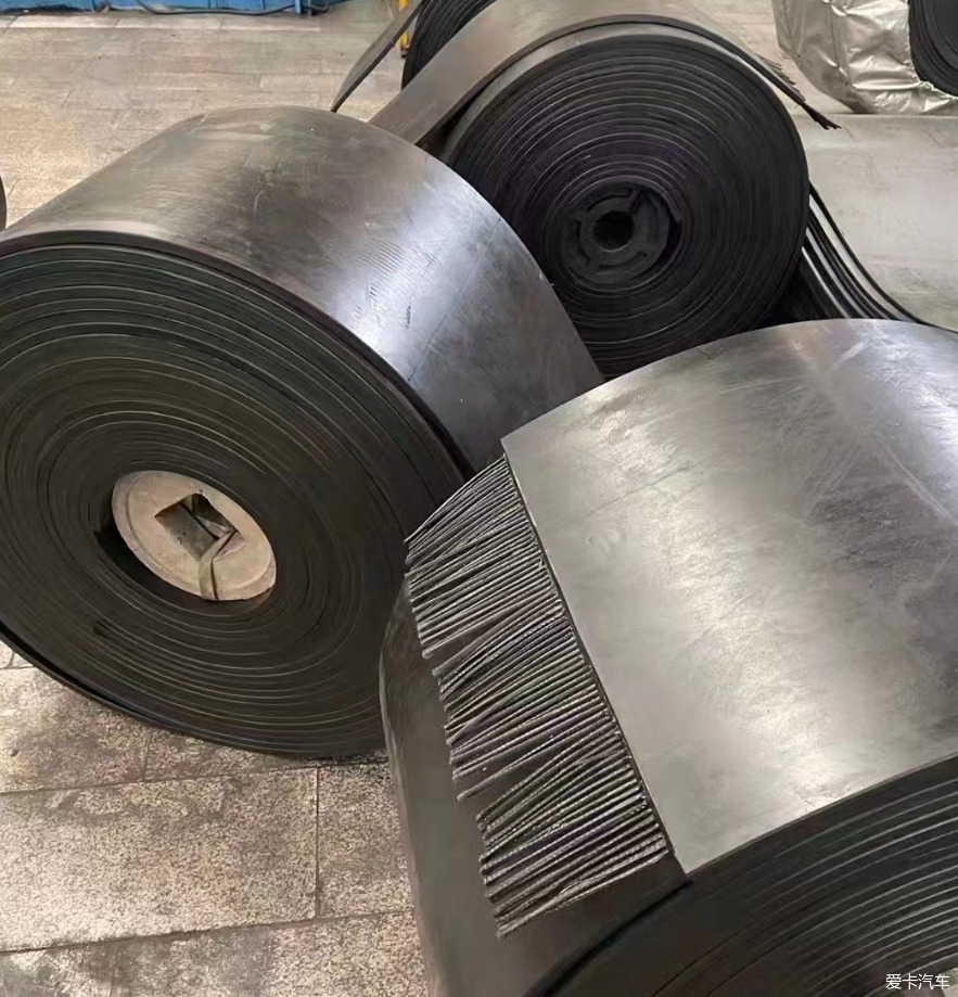

这种皮带:
安全隐患:
1、皮带松了,很容易打滑。
2、皮带过紧,容易崩断。
3、超载,极有可能打滑,也有可能崩断。
4、风吹日晒,皮带会老化、变硬、裂口。

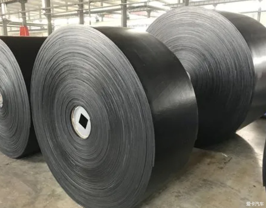

下面这种叫钢丝绳芯皮带:适合于速度非常快的运煤输送机。俗称「强力机」。
这种皮带最难的点是皮带做接头。我在2014还是2015年的时候,遭遇过一次,接头没做好,700米的皮带(理论重量30吨)一秃噜到底,下方的设备都砸坏了,幸好当时下方和巷道里都没人。

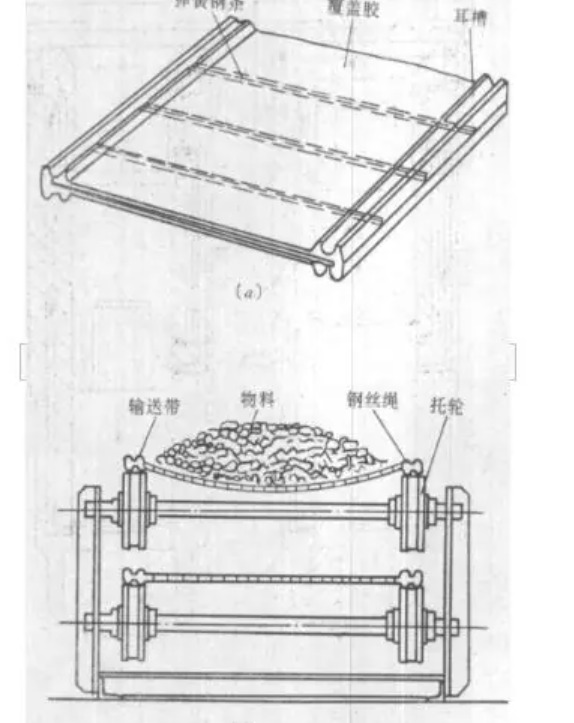

煤矿乘人的皮带一般会选择「钢绳牵引皮带」,俗称「钢缆机」:
用钢丝绳作牵引件,输送带作承载件的带式输送机。用于井下或地面输送煤炭、矸石等散状物料和运送人员,能适应地形起伏,是实现单机长距离输送的主要机种之一。它单机运距长,输送带寿命长(一般为10 年),消耗动力少,机器重量轻,适应范围广。但驱动部及张紧部结构庞大,钢丝绳及托绳轮衬垫寿命短,成槽性差,对局部过载敏感,易掉带等。
简单来说:好用,贵。

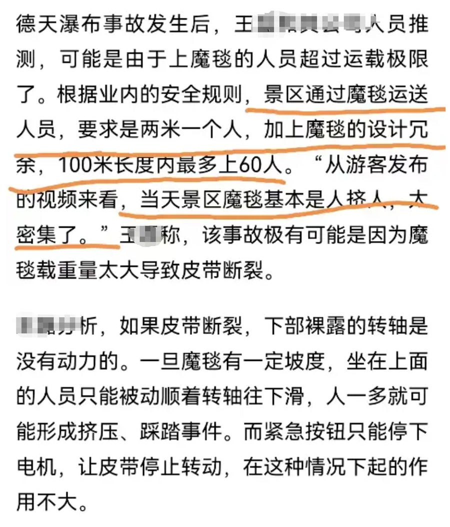

两米一个人。
0.6-1m/s的运行速度。
那就是每秒只能运送0.3-0.5人。一小时的最大运力是1080人-1800人。这还是理想状态。
每小时能运3000人的说法,超载了一倍多。
